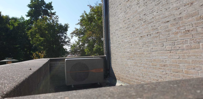

Ik weet dus niet hoe hinderlijk het geluid van de Quatt is, en of het plaatsen op mijn keukendakje verstandig is zo dicht bij mijn slaapkamer.
@dennie170
Ik reageer in één keer als je het goed vindt. Je kunt gewoon gegevens opvragen om de beslissing te nemen of je wel of niet een tweede Quatt wil. Helaas had ik mijn warmteverlies ook niet van Quatt gekregen en kwam ik er pas op het forum achter dat er zoiets is, net als de stookgrens. Zie ook TS.
Quatt gebruikt daarvoor net andere termen maar die zijn vast wel terug te vinden. Bedenk dat je mogenlijk voor duo alleen plaats hebt op het dak. Voor mijn situatie was dat ook een doorslagevende factor om het destijds bij één te laten.
Afbeeldingslocatie: https://tweakers.net/i/e8xrKpisavwGsO67LE6LFfVLg-c=/800x/filters:strip_icc():strip_exif()/f/image/eFAu0nUBhEciyZplfrVRnFYp.jpg?f=fotoalbum_large
De volgende gegevens heb ik o.a. van mijn verkoper gekregen, in mijn situatie, met radiatoren had een tweede unit totaal geen nut voor verwarming mijn terugverdientijd liep alleen maar op. (De prijs die ik had betaalt was niet goed ingevuld maar grafisch goed zichtbaar)
Afbeeldingslocatie: https://tweakers.net/i/Q2smtpQgOUj-Gn-ax8lDvHQsaFY=/800x/filters:strip_exif()/f/image/523UQAV6pqgj5XQUZ5UJMxjD.png?f=fotoalbum_large
Afbeeldingslocatie: https://tweakers.net/i/E8SbeLsKVL_kn2xzi3s0CQxevpQ=/800x/filters:strip_exif()/f/image/KaCLWi1Ewd0H4XsZfPstbeEw.png?f=fotoalbum_large
Bij evt. opvragen van gegevens kun je zien dat ze je huis in hoeverre je huis met één enkele pomp toe kan. Ik ben het er dan ook niet mee eens met de stelling dat Quatt maar 10% van de benodigde informatie heeft om de berekening te doen. Ze hebben jouw adres, ze weten daardoor het oppervlak van je huis, het jaartal die ze koppelen aan de isolatie eisen uit die tijd, type huis, ze vragen of je extra heb nageisoleërd enz. Je huis wordt dan in een bepaalde catergorie ingedeeld en daar worden dus berekeningen mee gedaan waar wij leken geen zicht op hebben, maar ze worden wel gedaan. Ze weten ook de SPF-waarde op basis van monitoring. En natuurlijk als je een uniek vrijstaand huis hebt, zal die berekening wel eens mis gaan. Maar van die tussenwoning, hoekwoning e.d. weet Quatt gewoon heel erg veel, zeker in samenhang met het gasverbruik. Wat ze niet weten is je gedrag, misschien stook jij wel lager dan de vorige bewoners of hoger. In de praktijk stook ik zelf ook op een hogere kamertemperatuur dan in de CV tijd. (Vorig jaar) En omdat ik de hele dag stook, deed ik eerst niet, is mijn verbruik mogenlijk hoger als verwacht. Ik krijg er wel meer betaalbaar comfort voor terug.
De ontwikkelaars van Quatt die zijn niet gek. Een enkele unit voldoet keurig aan de geluidseisen als deze in het midden staat van een gemiddelde tussenwoning. Een duo doet dat in principe niet, maar die willen ze wel graag verkopen.Voor jouw is die tweede unit goedkoop, maar zij ontvagen wel minstens twee keer de subsidie terwijl ze in verhouding er niet zoveel extra's voor hoeven te doen. Maar hun All Electric unit bestaat uit (uit mijn hoofd) twee L/W wp's, een W/W wp, 2 COP 1 oplossingen, de HeatBattery ofwel boilervat/buffervat. Er zijn in dit topic ook mensen die met een enkele Quatt FE zijn en dan bijv. daarnaast een wpb nemen. Goedkoper en op die niet op die manier niet totaal afhankelijk van Quatt.

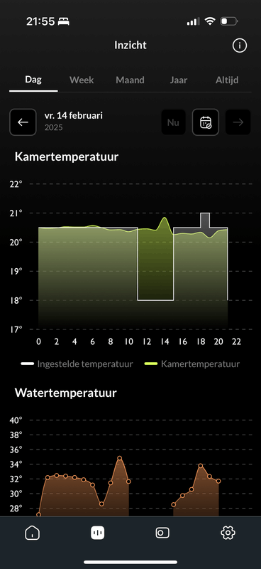

Mijn Quatt heeft weer iets nieuws bedacht.
Sinds gisteren heb ik firmware 2.23.0. En iedere 5 a 6 uur gaat de ingestelde kamertemperatuur terug naar 18 graden.
En dat is vreemd. Ik heb een DT4M hangen, dus geen klokprogramma oid. Het lijkt wel alsof de cic elke 5 a 6 uur 18 graden pust naar de thermostaat.
Vanochtend rond 6 uur voor het eerst, maar toen was ik er zo snel bij dat het niet te zien is:

Ik twijfel alleen nog een beetje aan de locatie. Of ik deze alsnog op het platte dak moet plaatsen, of vlak voor mijn slaapkamerraam. Als hij er eenmaal staat en het bevalt niet wordt verplaatsen wel weer vervelend...
Afbeeldingslocatie: https://tweakers.net/i/f2l6v8l2b5neLF59f_OJMsHMays=/800x/filters:strip_exif()/f/image/engZrO3nefqP08nMvCbvhc4h.png?f=fotoalbum_large
Dit heb ik enkel in het plaatsingsplan ontvangen. Die 10 jaar terugverdientijd is volgens mij exclusief de subsidie. Want ik zou netto op 3900 euro uitkomen voor de Duo.
Met daarbij nog wat gegevens van mijn woning.

timobiel schreef op vrijdag 14 februari 2025 @ 21:59:
Hey! Dat had ik vanavond ook. Nog nooit gehad, tot vandaag. Bij mij stond hij op 16 graden.
Ik ga een ticket indienen
Met deze thermostaat zijn continu problemen met een update, was tijdelijk opgelost maar nu dus weer. Zou eens na gaan denken over een andere.

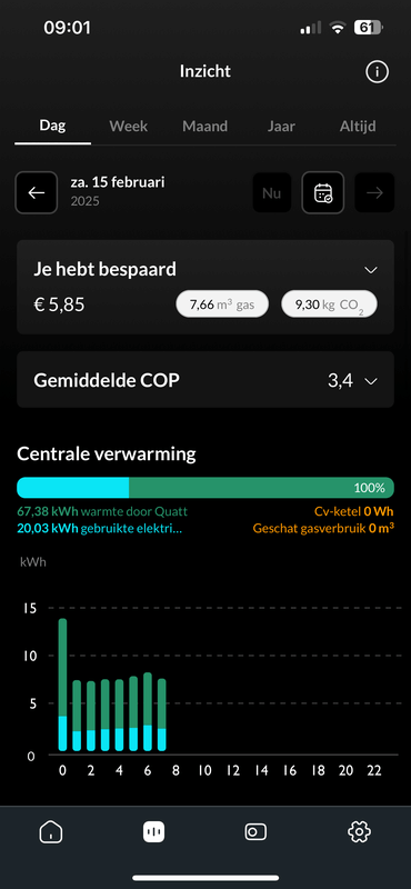

  • Friezin
  • Registratie: November 2023
Bij mij is de app een beetje van de leg.
Hij dicht de enkele Quatt bijna 9kWh gegenereerde warmte toe.
Afbeeldingslocatie: https://tweakers.net/i/YMl-ZGSYpRtXfMhFTiJRKaP-9UM=/800x/filters:strip_icc():strip_exif()/f/image/3Qztl8cVcOmt2sndwe9OxYo6.jpg?f=fotoalbum_large
(Leek eerst alsof het de hele nacht vaut was gegaan, maar juist de rest is goed: rond 4,5kWh afgegeven)
Afbeeldingslocatie: https://tweakers.net/i/IBHBRT4rUDMgXEQ3KJH1sgARbFs=/x800/filters:strip_icc():strip_exif()/f/image/Hg31GSqDhSv5qG39dxp4oFVh.jpg?f=fotoalbum_large
De grafiek van gisteren 23.00-0.00 uur mist dan maar optellen dus 8)7
[ Voor 4% gewijzigd door Friezin op 15-02-2025 07:16 . Reden: Plaatje erbij ]

Friezin schreef op zaterdag 15 februari 2025 @ 07:03:
Ah, ik heb precies hetzelfde, inclusief de ontbrekende grafiek in het uur daarvoor. Verder lijkt de Quatt prima te draaien.
