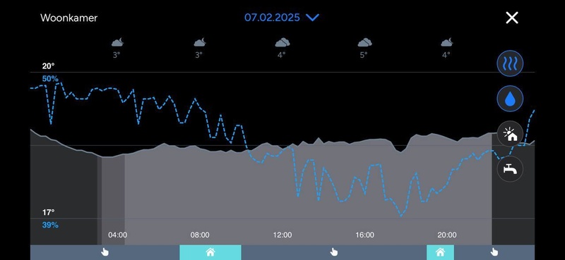

pietjm schreef op dinsdag 11 februari 2025 @ 20:57:
Ook ik heb sinds kort dergelijke grafieken. Doeltemperatuur wordt niet meer gehaald. Heb inmiddels een ticket open staan. Geen idee wat de reden is. Voor mijn gevoel de nieuwste CiC versie, maar kan dat niet hard maken.
Ik heb sinds 19:00 uur optimaal besparen uit staan en het lijkt nu weer normaal te werken zoals ik gewend was.
Warmtepomp draait weer op hoger vermogen en CV slaat niet meer aan.
Heel apart allemaal. Misschien idd met update van CiC te maken.
Afbeeldingslocatie: https://tweakers.net/i/q05b3q7v0vXpzdzxjuTawIWgDiU=/x800/filters:strip_exif()/f/image/palFfm4DUMFcYRwYIZkTfGPy.png?f=fotoalbum_large

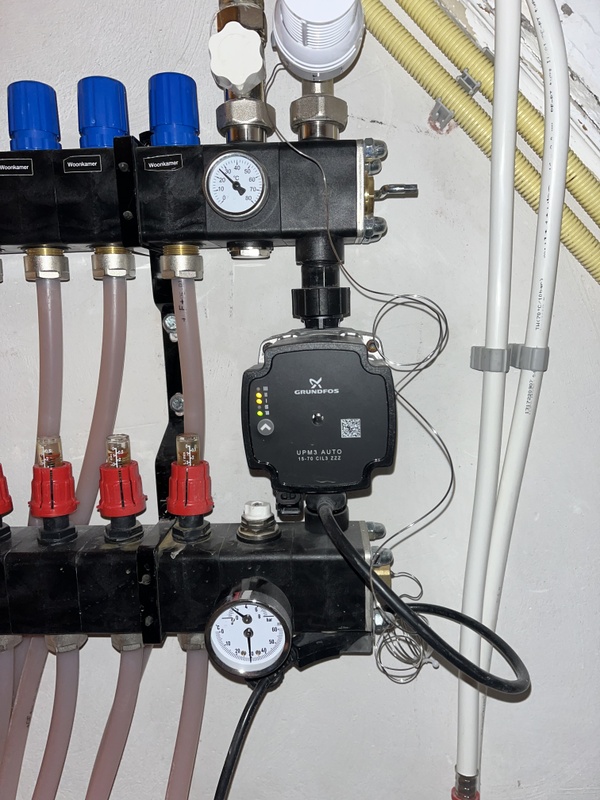

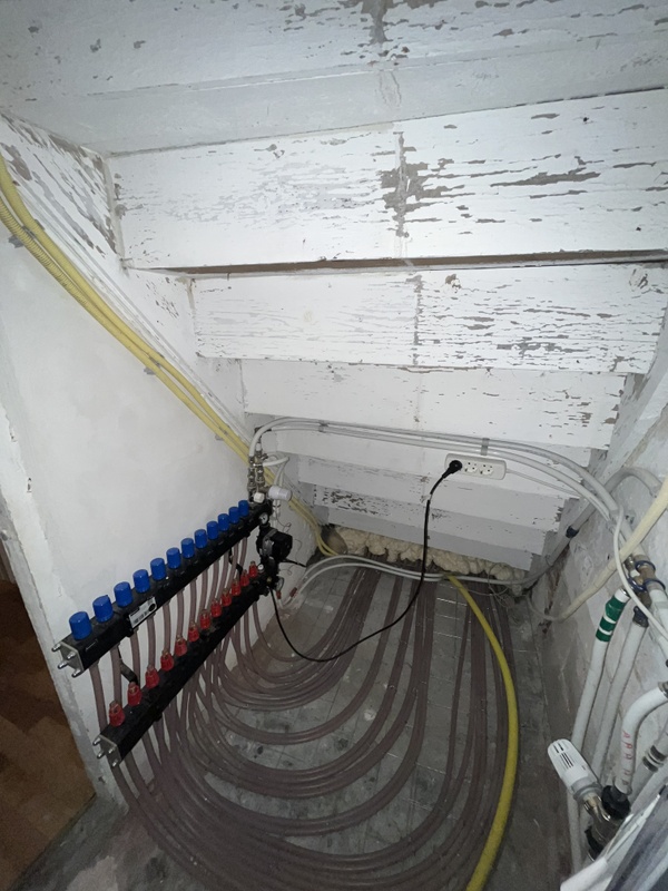

Afgelopen weekend is bij ons de Quatt Duo geïnstalleerd, en tot nu toe werkt het top! Alleen merken we dat de flow iets lager is dan verwacht.
Onze situatie:
• 12-groepsverdeler voor de begane grond
• 3-groepsverdeler voor de bovenverdieping
• Een radiator in de gang
• Een leiding naar de badkamer met zowel een radiator als gedeeltelijke vloerverwarming
De hoofdleiding naar de verdelers is 20 mm kunststof, wat mogelijk te smal is, zeker voor de 12-groepsverdeler. Daarnaast zitten er vrij veel haakse bochten in het leidingwerk, wat de doorstroming waarschijnlijk verder beperkt.
Als de warmtepomp 35°C aanmaakt, komt er bij de verdeler nog maar 30°C aan. Dit lijkt erop te wijzen dat er te veel weerstand in het systeem zit.
Zijn er hier mensen met ervaring met vergelijkbare situaties? Zou het vergroten van de leidingdiameter significant helpen, of zijn er andere manieren om de flow te verbeteren? Alle tips zijn welkom!

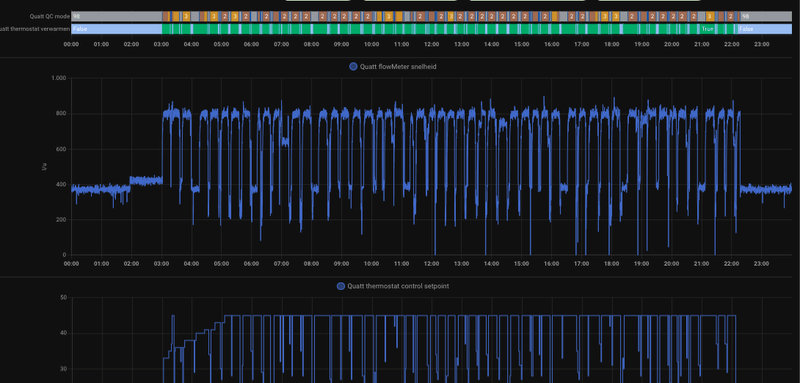

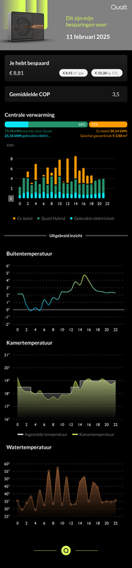

Ik volg dit topic al een tijdje (was zelf nummer 920 op de lijst) maar moet toegeven dat ik laatste tijd echt niet meer alle berichten gelezen heb. Wellicht kan iemand hier mij een klein beetje een op weg helpen met de problemen die we op dit moment ervaren.
In de winter 2023-2024 eigenlijk nergens last van gehad, maar sinds afgelopen november/december hebben wij met enige regelmaat, vooral 's nachts, dat de verwarmingen ontzetten piepen/suizen. Eerst instantie dachten we het probleem te hebben gevonden doordat een paar thermostaatknoppen een bijna lege batterij had (maar nog wel vol genoeg om geen melding van Tado te ontvangen), waardoor deze continue een klein beetje open stonden, maar dat bleek slechts tijdelijk het e.e.a. op te lossen.
Met behulp van data die via de JSON-feed die uit de CiC komt, ben ik er inmiddels achter gekomen dat het piepen/suizen alleen is wanneer de Quatt in mode 98 (Anti-freeze protection - water circulation) staat. Het verbruik is dan tussen de 10 en 14 watt, maar omdat er in geen van de kamers warmtevraag is, komt de flowrate niet boven de 200/250. Ondanks dat er dan nog wel 2 radiatoren open staan (badkamer + hal) én de pomp van de vloerverwarming draait. Omdat echter de temperatuur laag is, lijkt deze niks bij te mengen, waardoor er geen/weinig flow is.
M.b.v. HomeAssistant/Domoticz en wat eigen scriptjes heb ik zelf geprobeerd het e.e.a. softwarematig te fixen. Bij detecteren van mode 98 ontkoppel ik via de Tado API de zoneregelaar van alle kamers (behalve de woonkamer) en zet ik alle ruimtes naar 25 graden (na een paar minuten, anders stuurt de Tado Extensiekit de Quatt alsnog aan...), zodat alle knoppen open gaan. Als de mode weer van 98 af gaat, dan maak ik alles ongedaan en hervat ik het schema in Tado weer. Dit verminderd de piep/het suizen iets, maar lost het nog niet op. De flow komt, met alle 6 de radiatoren open, soms net boven de 400. Daarnaast staan hierdoor (soms heel de dag/nacht) de radiatorknoppen te draaien.
Met temperaturen rond het vriespunt en de thermostaat beneden in de woonkamer op een vaste temperatuur, staat de Quatt nu continue te wisselen tussen mode 2 en mode 98. Bijv. 15 minuten in mode 2, 7 minuten in mode 98, 11 minuten in mode 2, 8 minuten in mode 98 etc. Dit gaat soms de hele dag zo door, zie ook onderstaande screenshot.
Afbeeldingslocatie: https://tweakers.net/i/QIzAvBKk3RUcgn5YbUL4XiGQ8kc=/800x/filters:strip_exif()/f/image/vAXcyB68K3YFJZzAhMSyKQsD.png?f=fotoalbum_large
Op de momenten dat de mode 98 actief is, valt de flow terug tot 400 (alle 6 de radiatoren staan dan open), waarna alles begint te piepen/suizen. 's nachts (nachtverlaging, 0.5 °C, maar blijkbaar goed geïsoleerd, want weinig warmteverlies) is dit soms uren achter elkaar. Laat ik de temperatuur op dezelfde instelling als overdag, dan staan continue alle knoppen te draaien.
Beide opties hebben helaas nogal impact op de nachtrust. Ik heb al een paar keer van narigheid gewoon de hele stekker van de Quatt eruit getrokken, het is dan heerlijk stil in huis, maar dat is natuurlijk niet de bedoeling. Zijn er mensen met soortgelijke problemen? Heb ik ergens iets verkeerd staan qua instelling? Komt dit door Tado? Moet ik mijn schema's anders instellen? Zijn hier oplossingen voor? Wat gaat hier nu precies mis?
Ik zit er nu aan de denken om een bypass te plaatsen bij de verdeler van de vloerverwarming, zodat de Quatt hopelijk in mode 98 voldoende water kan rondpompen om van het piepen af te zijn. Denken jullie dat dit het e.e.a zou kunnen verhelpen?

wnwiigrtz schreef op dinsdag 11 februari 2025 @ 22:50:
Heb je de radiatoren een keer ontlucht? Het klinkt alsof er veel water door een kleine opening moet. Is er niet al ergens een bypass?
Maaruh, bij deze temperaturen zou de warmtepomp niet aan en uit moeten gaan. Dus zou gewoon mooi constant moeten blijven draaien.

faberr schreef op dinsdag 11 februari 2025 @ 22:38:
Onze situatie:
Komt het daar werkelijk 5°C lager aan (heb een IR-meter?), of wordt het water bijgemengd en lees je daarna af van het metertje? Lees je flow af uit JSON? Wat is de flow per groep?
(Ik heb zelf, naast 2x vvw, ook 12 radiatoren.
Heb de vvw waterzijdig moeten inregelen want er bleef niks over qua flow voor de bovenverdieping.)
ZO-Fryslân, vrijstaande villa (monument) bj.1909, enkelsteens, 200m2, 60m2 vvw/schuim, 12xradiator (2 met heatfan), T6: 21,5°C 24/7, 65×HR+(+), 2xQuatt (11-2023v1&9-2025v1.5), Nefit HR43, 10xSolarEdge, inductie, Quooker, weduwe, imker, klusser, 11 are
Je geeft eigenlijk zelf het antwoord, de zoneregelaar moet je niet gebruiken.

  • faberr
  • Laatst online: 14:17
Friezin schreef op dinsdag 11 februari 2025 @ 23:07:
Ik heb het mengen uitgezet. Op dit moment heb ik per groep ongeveer 1.2 l/min. Ik zou de pomp nog wat hoger kunnen zetten om iets meer flow te krijgen, maar dan krijgt de radiator geen warm water meer. Deze zit namelijk bij de verdeler op een punt met een T-splitsing.
Ik heb in totaal maar twee radiatoren, die wel zijn afgesteld.
Op de foto zie je de temperaturen en flow meters.
Afbeeldingslocatie: https://tweakers.net/i/X5NRxQHypn-ipXEQVByJh7iL0i8=/x800/filters:strip_icc():strip_exif()/f/image/BEeURZSz5NLcXI1HvGECjzMv.jpg?f=fotoalbum_large

s020506 schreef op dinsdag 11 februari 2025 @ 23:01:
Ja, radiatoren al meerdere keren ontucht. Zodra er ergens warmtevraag is, dan wordt het daar ook gewoon netjes warm enzo, radiatoren lopen goed door. Bypass is niet aanwezig. In de offerte van Quatt wordt wel gesproken over een bypass, maar navraag later leerde me dat ze daarmee de bypass onder de CV-ketel bedoelde...
Gerardwaz schreef op dinsdag 11 februari 2025 @ 23:07:
Wat gaat hier mis?
Quatt en Tado zou toch gewoon moeten kunnen samenwerken met elkaar? Zie hieronder de grafieken van 7 februari. In de app van Tado is er heel de dag warmtevraag, maar de waardes voor 'Quatt thermostat verwarmen' (thermostat.otFtChEnabled) en 'Quatt thermostat control setpoint' (thermostat.otFtControlSetpoint) staan heel de dag te wisselen tussen aan/uit en 45/28 graden en daarmee ook de flow continue tussen 800 en 200.
Afbeeldingslocatie: https://tweakers.net/i/TwR3-QhCMji5Qpp7pvYITNF00pY=/800x/filters:strip_icc():strip_exif()/f/image/SCM1wujcrNPqIcp8gMHPXIkQ.jpg?f=fotoalbum_large
Afbeeldingslocatie: https://tweakers.net/i/BsT8P77Yb82owZobGDtPb-3fUdg=/800x/filters:strip_exif()/f/image/6L9Mnjaxao9crZd0DAr5gSg9.png?f=fotoalbum_large

  • Friezin
  • Registratie: November 2023
faberr schreef op dinsdag 11 februari 2025 @ 23:22:
- Heb je nu net het mengen uitgezet?
- En de flow vanuit JSON, gewoon 800?
- Is nu Quatt-temperatuur-uit ≈ verdeler in?
- staat pomp op cp? (Constante druk/vvw). Zelf ook een Grundfos maar ken deze niet.
Afgifte aan de vloer is 5°C, dat is netjes, houden zo.
Ik liep zelf ook tegen het probleem aan dat er te weinig warmte overbleef voor de slaapkamers boven, ook hier de aftakking NA de vvw.
Dat heb ik opgelost, zie deze post van ruim een jaar geleden: Friezin in "Ervaringen met Quatt?', inregelen vvw
Er staan nu 11 (van de 12) radiatoren open waarvan 5 boven, warmen allemaal mee.
Op 3 ervan heb ik een heatfan met WiFi.
Heerlijk comfortabel die 21,5°C.
Laatste afstelling vloer heb ik met een IR-meter gedaan: alles egaal, op de groep waar ik zit na, daar is vloer 1,5°C warmer 😉.

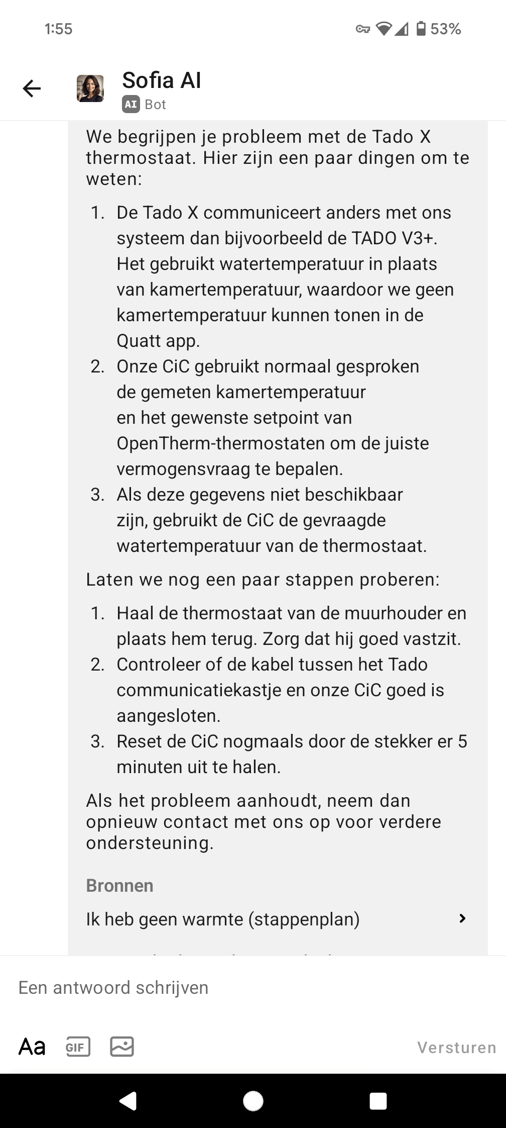

Wat een slagveld geeft die update van Tado alleen al in dit topic (edit: het is de X die dwarsligt, niet de andere Tado's begrijp ik nu).
Als de Tado nu het correct werken van tig warmtepompen ontregeld heeft (is Tado een wereldwijde speler?), is het feest. Is Tado in de andere warmtepomp-topics ook een issue?
Ik snap werkelijk niet waarom grote thermostaat-leveranciers zoals Honeywell en Tado niet in staat zijn een fatsoenlijk werkende thermostaat af te leveren. Bij mijn T6 (niets te klagen overigens) kan ik bijvoorbeeld alleen maar instellen dat ik "gas" heb: zelfs bij mijn oude Moduline400 (Nefit, 2006) kon ik vvw kiezen, waarom kan ik dat niet bij de T6? Of "warmtepomp" ipv "gas"? Want daar hoort "vooruit op schema alvast verwarmen" bij en niet pas warmte vragen wanneer kamertemperatuur al bereikt is.
Heeft iedereen de tado wel ingesteld op "Quatt" waar het mis gaat?
En heeft iedereen met een plotseling onrustig stookgedrag een Tado?

  • jj85
  • Laatst online: 22:41
Dat pendelen heeft hij zelf geintroduceerd met wat scripts
  • s020506
  • Registratie: April 2019
  • Laatst online: 22:26
jj85 schreef op woensdag 12 februari 2025 @ 08:20:
Zou kunnen. Zoals ik het lees zet hij alleen thermostaat knoppen open als het in mode 98 gaat, en weer dicht als de warmtepomp aan gaat. En hij stelt de knoppen tijdelijk zo in dat er geen warmtevraag is. Ik weet niet of daardoor de warmtepomp aangezet wordt. Of weer uit gaat.

  • Flesym
  • Registratie: April 2023
wnwiigrtz schreef op dinsdag 11 februari 2025 @ 23:30:
Wat gaat hier mis?
Wat volgens mij mis gaat is dat (zoals ik je uitleg begrijp) iedere thermostaatknop warmtevraag kan doen. Daarmee loopt je het risico dat de volledige flow door 1 radiator gaat en dat geeft inderdaad gefluit. Ook is de efficiëntie daardoor laag en moet het water steeds te heet worden.
Met andere woorden zo gebruik je je Quatt alsof het een CV is. (verwarmen per ruimte). Bij een WP is het beter geen of minimale zonering te doe en met een constante temperatuur te werken.
Huis: 125 jaar oud, redelijk geisoleerd. Verwarming: hybrid Quatt met E-CV en radiatoren. Warm water: Ariston WPB. Elektra: 5,4kWp ZP + Marstek V.2 accu

mrkb_ schreef op woensdag 12 februari 2025 @ 09:51:
Ik ben tot nu geduldig met de twee supportafdelingen in contact, maar als dit zo doorgaat vraag ik sowieso Tado mijn X weer om te ruilen voor een V3+.
Mijn ervaring is dat de 2 support afdelingen naar elkaar wijzen, en dat er dus eindelijk niks veranderd. Hopelijk heb jij meer succes.
Het frustrerend om te zien dat de CiC niet met elke opentherm thermostaat overweg kan. En dat de support van Quatt eigenlijk niet bestaat om dit soort dingen op te lossen.

De Tado X deed het prima tot zondag. Maar toen hebben zowel de CiC als de Tado een firmware wijziging gekregen en is de ellende begonnen. En omdat wij als gebruikers bij beide systemen zelf niet een firmware downgrade kunnen doen zijn we afhankelijk van deze bedrijven.
Als het voor de 30 dagen retour termijn niet wordt opgelost gaat de Tado X terug naar de winkel.
waarom staat de pomp ingesteld op radiatoren en niet op vloerverwarming?
deze staat nu op proportionele druk stand 2 (van 3) met vloerverwarming heb je constant nodig. als alleen het groene lampje brand bij VV en verder geen gele dan is de stand auto adapt

dollyking schreef op woensdag 12 februari 2025 @ 10:49:
deze staat nu op constant druk stand 2 (van 3) met vloerverwarming heb je proportioneel nodig aangepaste versie: op proportionele druk stand 2 (van 3) met vloerverwarming heb je constant nodig . als alleen het groene lampje brand bij VV en verder geen gele dan is de stand auto adapt
Je hebt betere ogen dan ik, ken deze pomp niet.
Vroeg me al af hoe de instelling was.
Volgens documentatie van mijn Grundfos is constante druk (CP) juist bedoeld voor vvw (door OP aangepast, zie hieronder).
Afbeeldingslocatie: https://tweakers.net/i/422t4Xd_N59OUDZTCCqjLEkdOmU=/x800/filters:strip_icc():strip_exif()/f/image/qFpexjjR12ihFwBwbn4xu1Ys.jpg?f=fotoalbum_large
[ Voor 7% gewijzigd door Friezin op 12-02-2025 11:50 ]

Friezin schreef op woensdag 12 februari 2025 @ 11:29:
Volgens documentatie van mijn Grundfos is constante druk (CP) juist bedoeld voor vvw.
helemaal gelijk, ik had ze verwisseld, nu aangepast, vv is constant en radiator is proportioneel

dollyking schreef op woensdag 12 februari 2025 @ 11:34:
Mijn post ook aangepast.
Scherp! Tijdens het maken van de foto was ik aan het experimenteren met de verschillende standen om te kijken of dit verschil maakt. Hij stond eerder (en staat nu weer) op vloerverwarming stand 2.
Staat zoals nu inderdaad weer op vloerverwarming stand 2 (constante druk)

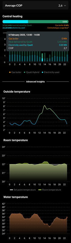

Goedendag allen,
Sinds kort ben ik in het bezit van een Quatt Duo warmtepomp. Echter, ik constateer een significant lage COP. De woning is redelijk geïsoleerd en wordt doorgaans verwarmd met een watertemperatuur van 30-40°C. Het systeem omvat radiatoren alsmede twee groepen vloerverwarming.
De warmtepomp draait momenteel met een waterflow van 800L/H.
Alle radiatoren zijn recentelijk ontlucht, zonder merkbaar effect op de COP. Twee weken geleden heb ik een supportticket bij Quatt ingediend, maar tot op heden heb ik nog geen inhoudelijke reactie ontvangen. Tevens heb ik geëxperimenteerd met diverse pompinstellingen voor de vloerverwarming, eveneens zonder resultaat.
Iemand vergelijkbare ervaringen met de Quatt Duo en tips ter verbetering van de COP?
Afbeeldingslocatie: https://tweakers.net/i/EFkA9JiphCNE0EoBWzodhVsgtto=/x800/filters:strip_exif()/f/image/8Slop910pjVaI5BKkcO77lAB.png?f=fotoalbum_large
  • sjoerd-p
  • Laatst online: 19-10 10:53
totosse schreef op woensdag 12 februari 2025 @ 14:11:
Goedendag allen,
Lastig te zeggen op afstand, maar wat ik wel zie is dat je watertemperatuur echt enorm hoog is en dat is funest voor je COP. Mijn watertemperatuur zit meestal rond de 25-28 graden en bij jou zie ik uitschieters naar 45 graden. De ingaande temperatuur van de vloerverwarming ligt meestal rond de 25 graden en uitgaande temperatuur 21,5. Vandaag ging de Duo trouwens even uit, dan zie je alles dalen.

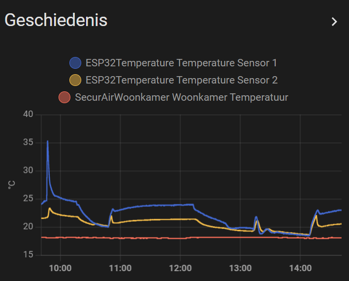

Afbeeldingslocatie: https://tweakers.net/i/CooKrJ_tIerSE29Jn2q7s-TK8sk=/fit-in/4000x4000/filters:no_upscale():strip_exif()/f/image/OSzLXsHIYAR4J4J78zlv67j4.png?f=user_large
En die piek komt elke keer als we even heet water gebruikt hebben. Blijkbaar geeft de ketel zijn restwarmte af aan het CV systeem?
Heb je wel voldoende afgifte in je huis? Misschien ventilatoren onder je radiatoren doen om de warmteafgifte te verhogen? Zou het verder zoeken in de verdeler naar je vloerverwarming en gaan meten wat je ingaande en uitgaande temperatuur van je vloeren en radiatoren zijn.
Home Assistant 🏠📱, Zonneplan 20kWh thuisbatterij 🔋🏠, Quatt Duo warmtepomp met L Full Electric upgrade 🌡️🚿, 4100Wp PV ☀️, XPeng G9 🚙🔌

sjoerd-p schreef op woensdag 12 februari 2025 @ 14:43:
Yep, zijn heel wat ketels die dat doen. Geeft hier flinke pieken op de temp-sensor onder de CV.

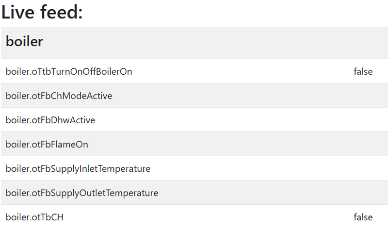

faberr schreef op woensdag 12 februari 2025 @ 14:50:
Ik heb een tado v3 aangeschaft en die hebben ze tegelijk met de warmtepomp geïnstalleerd. Ik heb dus niet gezien hoe die is aangesloten. Kan ik ergens aflezen hoe het is aangesloten zonder de cv open te maken?
Heeft niks met je Tado van doen. Gaat om verbinding tussen CiC en CV.
Je kan je CiC openschroeven en kijken welke kabel aangesloten is.
Alternatief, vanuit je luie stoel, open de JSON van de CiC, zie topic start voor instructie.
Ik heb aan/uit. Dan zie je onder boiler heel weinig informatie. oTtbTurnOnOffBoilerOn geeft dan de status van de CV aan.
Bij OT zal dit gedeelte van meer informatie voorzien zijn.
Opzich zijn deze watertemperaturen niet eens zo gek voor een wat ouder huis met (voornamelijk?) radiatoren in het systeem. Setpoint is ook vrij hoog.
Hier tikt de water (out) temperatuur regelmatig 40-45 graden aan. Kouder dan dat is simpelweg niet voldoende. Wanneer je grotendeels VVW met een korte afstand tussen de lussen hebt wordt het een ander verhaal. Maar dan heb je wel wat meer dan 2 lussen VVW in je systeem.
Wat we hier vaker zien zijn foutieve temperatuursensoren. Wellicht toch wat harder pushen bij Quatt dat ze dit voor je checken.
Goedendag allen,
Dat is inderdaad niet best, een COP van 2,3; ik haal met gelijke watertemperaturen vandaag een COP van 3,4.
Flow van 800 is prima en ook geen rare schommelingen te zien.
Voor een duo is 5kW warmte niet veel, dus dat zou probleem ook niet moeten zijn.
Klopt de temperatuurmeting (en dus de warmteproductiemeting) wel? Kun je een screenshot maken van je JSON, 5 minuten nadat je thermostaat even omlaag hebt gezet? Ik ben benieuwd hoe de temperatuurmetingen zich verhouden. Met een duo zou je ook tijdens het draaien al e.e.a. moeten kunnen zien, dus thermostaat laag niet perse nodig.
(Het mooiste zou zijn als hij blijft pompen, maar dat heb je zelf niet in de hand, hangt van temperatuur buiten af.)

  • Laatst online: 04-04-2025
Hier is een voorbeeld van een dag zonder hoge pieken. Ik gebruik een Toon thermostaat die OpenTherm ondersteunt.
Afbeeldingslocatie: https://tweakers.net/i/n9FDjmiiypPch6fxCZxj53TBLis=/x800/filters:strip_exif()/f/image/ADjQU9keSdx5Zk4X7Lr3B3yl.png?f=fotoalbum_large
De thermostaat meet de temperatuur op de begane grond, die wordt verwarmd door vloerverwarming. De ingestelde temperatuur van 22°C is correct en de temperatuurmeting is ook correct, omdat deze overeenkomt met de andere temperatuurmeter in de kamer.
[ Voor 22% gewijzigd door totosse op 12-02-2025 15:09 ]

jj85 schreef op woensdag 12 februari 2025 @ 14:53:
Ah thanks voor de toelichting. Bij mij staat hij ook op false. Dus dan wordt de maximale temperatuur niet overgenomen. In dat geval is het dus wel een risico.
Even ter check:
Ik heb de maximale temperatuur op de cv dus nog wel ingesteld op 40 graden. Stel dat de cv bijspringt, houd hij deze maximale temperatuur dan wel aan. Ik zie de Quatt niet zo snel naar de 40+ springen. Een cv kan dat natuurlijk wel in een korte tijd halen.

Ik moet nog een goede COP zien. Bij weinig vraag kunnen ze allebei op 500w draaien of één op 1kw. Wanneer ze allebei op 500w draaien is de COP beter (2,2 vs 2,8)
Afbeeldingslocatie: https://tweakers.net/i/Bebm1c_1p36PZig4DEGmHfyvo8w=/800x/filters:strip_exif()/f/image/fVDtstz6mX6ZTW1PfSbZil07.png?f=fotoalbum_large
Afbeeldingslocatie: https://tweakers.net/i/8xmB3MeZl4aXblLBN9LoXY9eh0A=/800x/filters:strip_exif()/f/image/U4t2Fep7qGSTDVaK7ZE2zF1l.png?f=fotoalbum_large
Afbeeldingslocatie: https://tweakers.net/i/fk8zN2_upQH83ejN-cRvpudGFeA=/800x/filters:strip_exif()/f/image/bUEzi8L7pynkrQGy7AzDuRQX.png?f=fotoalbum_large
Afbeeldingslocatie: https://tweakers.net/i/Q_CYIA42EP90G-JabzfII4XY7BY=/800x/filters:strip_exif()/f/image/eLVs7EaHG5GptxTH22GGPOU7.png?f=fotoalbum_large
  • jj85
@totosse Volg het advies van @SBL op: SBL in "Ervaringen met Quatt Deel 2"
Jouw delta HP1 is al licht negatief in de vroege ochtend, dus goed om eens alle sensorwaarden met elkaar te vergelijken.
Via json, of HA grafiekjes:
HP1 in
HP1 uit
HP2 in
HP2 uit
FlowMeter temperature
En wat doet de flow?
[ Voor 3% gewijzigd door jj85 op 12-02-2025 16:12 ]

Ivm Tado X en het nu bekende probleem geeft de AI chatbot van Quatt het volgende aan.
Afbeeldingslocatie: https://tweakers.net/i/eyXUaTW9jJ-9uZGvQl6yTxFyMD0=/fit-in/4000x4000/filters:no_upscale():strip_exif()/f/image/uIyWqFfHDTWRVklsGOnOmvBN.png?f=user_large
Dus ze zeggen dat Tado X alleen de watertemperatuur doorgeeft. Maar dat is dan pas sinds vorige week. Hiervoorgaf Tado wel altijd de kamertemperatuur door. Het systeem werkt nu veel minder efficiënt voor mij. Naar maximale watertemperatuur van 35°C en dan een overshoot van een halve graad boven Tado setpoint. Dan stopt Quatt er weer mee, want te warm. Hiervoor ging die langzaam terug moduleren. Bij Tado heb ik ook een ticket gemaakt, zij gaan het doorgeven en het betreffende team.
De oplossing van Quatt uit de screenshot werkt trouwens niet.

Aanvulling: mijn CiC stuurt ketel aan via on/off, maar daar heb ik mijn eigen thermostaat tussen gezet die dat weer omzet in OT. Hierbij verhoog ik de CSP van de thermostaat met 2 graden en stuur die naar de ketel.
Zonder die 2 graden slaat de ketel soms al af voordat de CiC tevreden is. De ketel slaat af als het retourwater warmer is dan CSP.
@CPM Mijn metingen ook. Als ik mijn thermostaat gebruik laat maken van de gevoelstemperatuur reageert de CIC veel eerder omdat daardoor de CSP hoger komt te liggen, vooral als er extra warmte (lees CV bijspringen) nodig is.

Verwijderd schreef op woensdag 12 februari 2025 @ 17:07:
Hier ook vandaag van Quatt support een soort van een bevestiging dat de CiC inderdaad iets met kamertemperatuur doet, en dus niet alleen met watertemperatuur.
Hopelijk lost Tado het snel op. Genoeg doorverwijzingen naar hun technische team inmiddels.

mrkb_ schreef op woensdag 12 februari 2025 @ 19:25:
De Ai bot geeft dus 2 antwoorden. Dat Tado X alleen de watertemperatuur doorgeeft. En als je meer hulp wilt krijg je een antwoord dat Tado X ook de kamertemperatuur door zou moeten geven. Dus lekker duidelijk weer... Ik hoor het morgen wel van een echt persoon van Quatt.
Afbeeldingslocatie: https://tweakers.net/i/BHjS_Erztq77IXU073wWWgON-mY=/fit-in/4000x4000/filters:no_upscale():strip_exif()/f/image/qoCzSzxmL1o2GWUxouWl0Bke.png?f=user_large

Blijf het bijzonder vinden dat mijn beide Quatts elkaar altijd weten te vinden en het liefst hun defrosts tegelijk uitvoeren. In de loop van de tijd komen ze samen. (terwijl ze op verschillende tijdsstippen gestart zijn)
Zou er een logische verklaring voor zijn? Ik kan tot dusver nog niks bedenken ;)
Afbeeldingslocatie: https://tweakers.net/i/0B7Yk5e0_aRZSnG5ItL4_J5xQNc=/800x/filters:strip_exif()/f/image/LsFzLR12n1Ih1LGNx7DrGiBq.png?f=fotoalbum_large
Afbeeldingslocatie: https://tweakers.net/i/ILIeamnEE3WFjrzT7r6qre4aY34=/800x/filters:strip_exif()/f/image/IFkwJbB70r7uxKK5fPLmjF72.png?f=fotoalbum_large
[ Voor 5% gewijzigd door jj85 op 13-02-2025 09:43 ]
  • Flesym
jj85 schreef op donderdag 13 februari 2025 @ 09:42:
Ik gok omdat ze samen de buitentemperatuur naar beneden trekken en op dat moment ook samen het meest aanvriezen

Ik denk aan een meer causaal verband. Doordat HP1 in defrost gaat, zal zijn watertemp uitgang lager worden. daardoor moet HP2 meer werken, en loopt dan ook tegen een defrost aan.
Als je zou inzoomen op de tijdstippen dan zie je dat HP1 als eerste begint met een defrost, en snel daarna HP2 mee gaat doen. Ze locken elkaar op deze manier. Maar het duurt even voordat ze gelocked zijn (dat zie je aan de eerste uren)
Alle modellen zijn fout, maar sommige zijn bruikbaar. ZH - Hoekhuis 1939 - Hybride Quatt sinds zomer 2024, CV: Intergas Kombi Kompakt HRE (OT), Honeywell T6, 4 radiatoren, 2 ruimtes verwarmd, andere kamers: radiatoren dicht. Indevolt thuisbatterij 10kWh.

Nice, klinkt ook wel aannemelijk. Mogelijk gecombineerd met de koude lucht zoals @Flesym aangeeft.

Ik probeer wat waardevolle grafieken in HA uit te lezen om te kijken of mijn huidige COP van 2.6 op mijn Quatt Duo 'juist' is of hoger kan. Heb het -2 buiten en binnentemperatuur van 22 graden.
Heeft iemand toevallig een voorbeeld om deze op te tuigen? Vindt 2.6 best wel laag namelijk.
  • jj85
Hetisookwat schreef op donderdag 13 februari 2025 @ 10:32:
Ik zou starten met de temperaturen en flow naast elkaar te zetten
Temp HP1 in
Temp HP1 uit
Temp HP2 in
Temp HP2 uit
FlowMeter flow
Om te zien of je temp-sensoren OK zijn, kun je de thermostaat even tijdelijk wat lager zetten, zodat Quatts uit gaan en in anti-vries-circulatie gaan (controlmode 98).
In die toestand zouden bovengenoemde 5 temperaturen min of meer gelijk moeten worden/zijn.

Ik stook op ~20 graden. Dat zou neerkomen op -4 buitentemperatuur. Ik zou in dat geval blij zijn met COP 2.6.

Afbeeldingslocatie: https://tweakers.net/i/3gqDSnz1nXx73O9ku4yGoiPDLZw=/fit-in/4000x4000/filters:no_upscale():strip_exif()/f/image/RtU78NytIvnAFGsBBoYM3dfn.png?f=user_large
Ligt behoorlijk dicht bij elkaar :). Wat is de FlowMeter temperature dan? Ik snap hp1/2 in/out wel, maar flowmeter is me niet echt duidelijk.
Ter verdieping: Quatts staan buiten op de grond, CIC hangt bij de ketel 8 meter hoger en leidingwerk loopt via een goot naar boven.
  • jj85
Hetisookwat schreef op donderdag 13 februari 2025 @ 10:47:
Flowmeter Temperature is de temperatuur gemeten onder de CV.
BIj oude modellen zat hier de flowmeter (met ingebouwde T-sensor). Daar komt de onjuiste benaming vandaan.
Bij nieuwe modellen zit er enkel een clip-on T-sensor onder de CV.
Edit: @Hetisookwat nu moet je deze temperature ook nog een keer bekijken als de Quatt op anti-vries-circulatie staat (thermostaat even paar graden omlaag) Dan geeft dat wel een beeld of (en zo ja welke) T-sensoren afwijken).
Je wilt wel een COP halen van 120/Tlift. Dus als je watertemperatuur 40 graden is, wil je een COP halen van 120/(40--2)=2,9.
edit: dan check je of je Quatt het "juist" doet. Maar je ziet niet of je afgifte "juist" is. Vaak kun je betere COP halen door betere afgifte, waarmee die 40 lager wordt en COP dus hoger bij gelijke omstandigheden.
