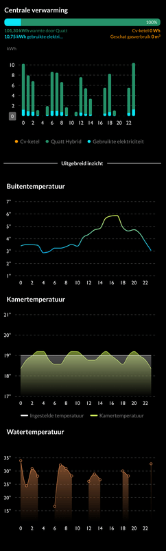

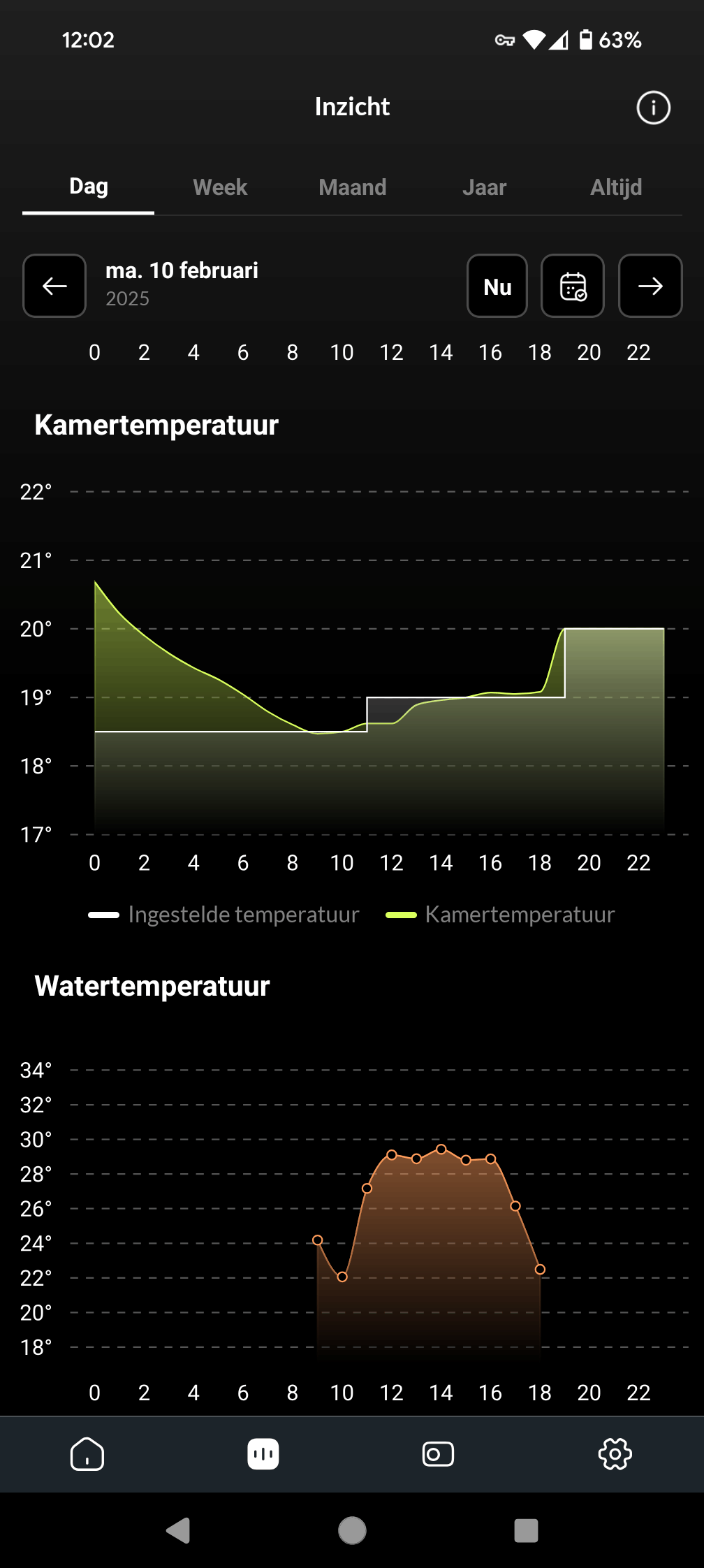

Ik vraag me af waarom hij vannacht alweer 1 kuub gas verbruikt, terwijl de warmtepomp niet eens op vol vermogen draait. Elektriciteit staat op 0.11 cent, dus daar kan het niet aan liggen.
Ik denk dat de stappen voor de nachtverlaging te groot zijn zodat de Quatt/CiC extra vermogen via de cv vraagt om die grote stappen te maken

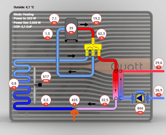

Zou het expansie ventiel vast zitten? Waardoor hij een te grote expansie geeft, R32 teveel uitflasht/afkoelt en daardoor de verdamper te koud is + aanvriest? En dan zullen defrosts ook niet werken.
Afbeeldingslocatie: https://tweakers.net/i/wxrx1Pt6rxBaV-0jI4S59Hxo3WU=/fit-in/4000x4000/filters:no_upscale():strip_exif()/f/image/FUlkxeQ9TcMJ3hxiiSphqVVO.png?f=user_large
Of de klep idd. Dan mislukt het defrosten en gaat ie vrolijk verder met verwarmen.
Ben wel benieuwd wat de app aangeeft als er geen lucht door de verdamper kan.
ja, dat beeld zie ik bij mij dus ook, mensen met een Quatt Duo hebben daar iets minder last van, ik zie dat bij mijn buurman met een Quatt Duo. Echter als ik gewoon kijk wat ik nu extra aan gas gebruik, voor die prijs kan ik geen extra Quatt laten plaatsen binnen een redelijke TVT los van het feit dat ik deze niet naast mijn bestaande Quatt kan plaatsen ivm de geluidseisen.
Kun jij dan de stappen voor de nachtverlaging niet verlagen?

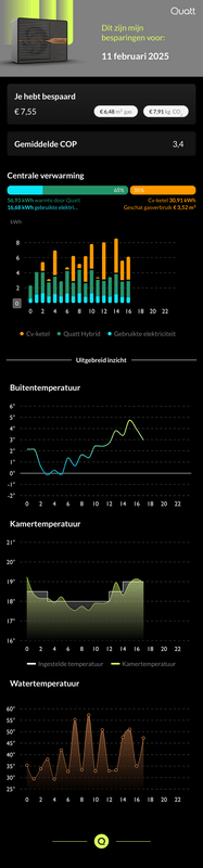

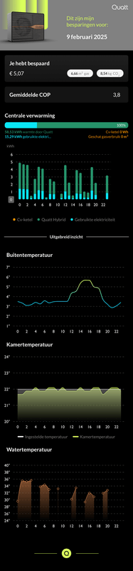

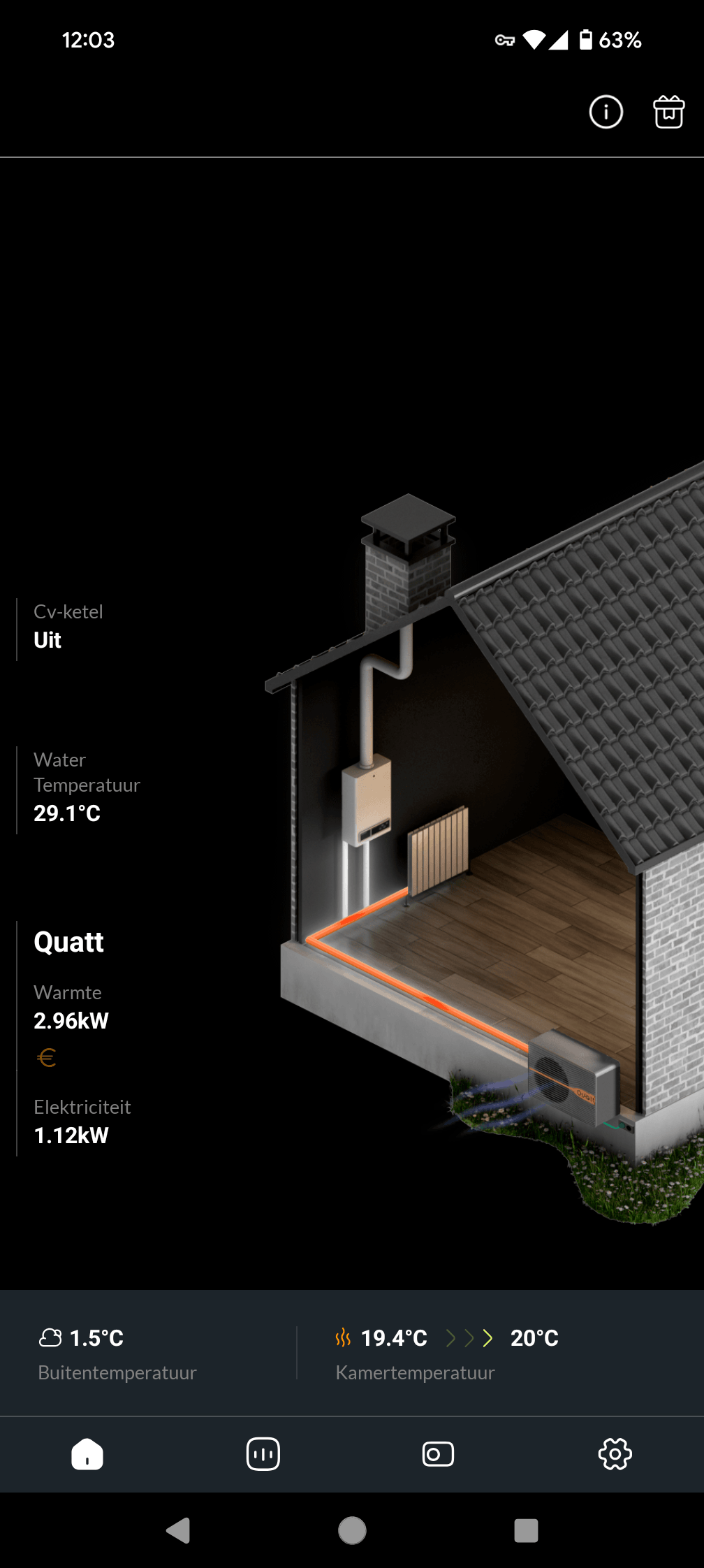

TeslaNerd schreef op dinsdag 11 februari 2025 @ 10:31:
Maar dit beeld herken ik niet bij andere zelfs koudere nachten.

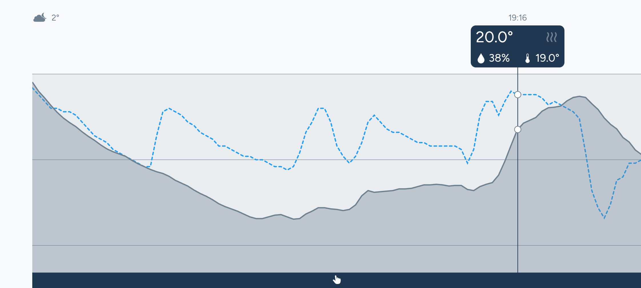

Afbeeldingslocatie: https://tweakers.net/i/3RXh78_U2iEZhnD5LGhwTnOh23I=/x800/filters:strip_exif()/f/image/MNiEhmpyjF8M8omj29P6Awd8.png?f=fotoalbum_large
Afbeeldingslocatie: https://tweakers.net/i/pFktXhyTs002e2c2ynYSrlOat6Q=/x800/filters:strip_exif()/f/image/oQvTpXKYxsEQt6tFXDYt5tbH.png?f=fotoalbum_large

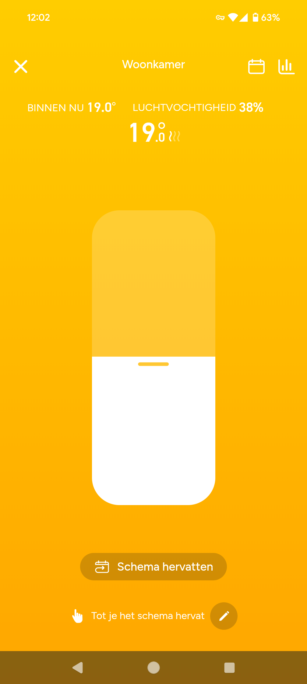

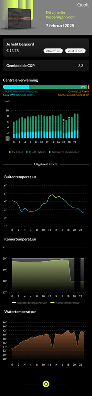

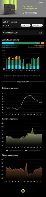

Sinds gisteren doet de Quatt raar met de thermostaat temperaturen. Ik zie ook dat ik ainds gisteren op de nieuwe CiC software zit: 2.23.0
Ik gebruik een Tado X. We hebben ook een houtkachel dus de temperatuurstijging in de avond komt daardoor. Temperatuur compensatie in Tado is 0°C. Altijd al geweest.
Gisteren in de avond is het thermostaat setpoint naar 20°C verhoogd, dit heb ik zelf echter niet gedaan. Quatt heeft bedacht dat het setpoint vanaf nu 20°C is. In de Tado blijft het setpoint wel op de waarde die ik zelf instel staan. Als ik deze verander dan verandert deze in de Quatt app niet mee. Als de Tado warmte vraagt dan gaat Quatt wel aan, maar de temperaturen kloppen dan nog steeds niet. De gemeten waarde in de Quatt app is nu bijvoorbeeld 19,4 en het setpoint wederom 20. In Tado is de gemeten waarde 19 en het setpoint ook.
Ik heb de CiC en Quatt al opnieuw opgestart, maar dat heeft niks geholpen.
Wat kan ik hier aan doen?

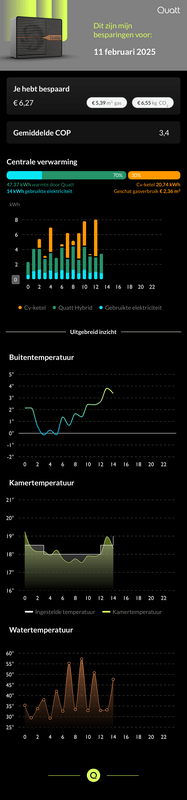

Afbeeldingslocatie: https://tweakers.net/i/9oxqyqtLNYNiP8W7NYrkZfmmMik=/fit-in/4000x4000/filters:no_upscale():strip_exif()/f/image/GljUFvnKHUYOyGu6FPLrrB7Y.png?f=user_large
Afbeeldingslocatie: https://tweakers.net/i/QQWFqAMNuePSpGVRucC-w44K8Ik=/fit-in/4000x4000/filters:no_upscale():strip_exif()/f/image/VKKFeG7abw4t09z7cMrqBDeK.png?f=user_large
Afbeeldingslocatie: https://tweakers.net/i/_SqMZZMEoPccAO_TVHNYDrRzx3o=/fit-in/4000x4000/filters:no_upscale():strip_exif()/f/image/jvTt9AYa3b5SFsMjRWHt2utP.png?f=user_large
Afbeeldingslocatie: https://tweakers.net/i/Gm8LvVoUNOIXdlKtearKncTtKSM=/fit-in/4000x4000/filters:no_upscale():strip_exif()/f/image/mHcHTYLJ1DNdyBjtSMvYSdzI.png?f=user_large
Afbeeldingslocatie: https://tweakers.net/i/QlWp1XMtFpZdb-hN2V9DgzkHYg0=/fit-in/4000x4000/filters:no_upscale():strip_exif()/f/image/OQ9ksPSR0e3A2WXZhAzB2pFm.png?f=user_large

Die zitten al met stapjes van 0,5 gr, maar als de Chef thuis het toch sneller warmer wil dan betekend dat gewoon dat we iets meer gas gebruiken, als ik echter naar mijn verbruik vóór de warmtepomp kijk hoef ik nu ook niet bepaald te klagen, het is nog steeds laag. Vorig jaar was het helemaal top, toen totaal slechts 160 m3 verbruikt (jaar), nu zal dat ruim 50-60 m3 meer gaan worden, al met al ben ik nog steeds zeer tevreden.

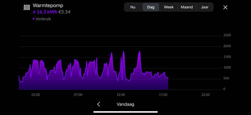

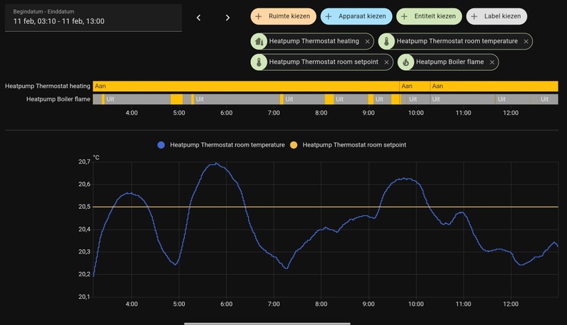

wat ik net wel zag is dat mijn Quatt uit ging terwijl hij de ingestelde temperatuur nog niet heeft bereikt, of dit nu weer een dingetje van de T6 is of de fout bij Quatt lag kon ik zo snel niet zien. CIC zit trouwens ook op 2.23.0 en app op 1.23.0.
Afbeeldingslocatie: https://tweakers.net/i/v4XxDkGFZwuozep58XnJyJYvmYY=/x800/filters:strip_exif()/f/image/7f1Xd3s3Wdj6bQi2YlLOXRHZ.png?f=fotoalbum_large
Kan het een defrost zijn? Tegenwoordig is dat in de app zichtbaar als een Quatt die uit staat...Maar je hebt wel 0,4kW stroomverbruik
  • MacD007
  • Laatst online: 06-06-2025
Eskimootje schreef op dinsdag 11 februari 2025 @ 12:25:
Voor beide is denk ik een markt. De rator vervangt de huidige radiator, en zit dus permanent vast.
oke, maar ik denk juist dat daar ook een duidelijk verschil tussen deze twee producten zit, de Chill is géén vervanging van een radiator.
Quatt WP 4,5 kW - Atag CV ketel - Honeywell T6 - 23 panelen SolarEdge
  • MacD007
jj85 schreef op dinsdag 11 februari 2025 @ 12:27:
Jup, ik denk dat je helemaal gelijk hebt, stom van me, via de HW kan ik namelijk de defrost prima zien, dus het was een defrost, weer wat geleerd. d:)b
  • jj85
  • Laatst online: 11:28
MacD007 schreef op dinsdag 11 februari 2025 @ 12:29:
Niet zo heel stom, volgens mij is dit namelijk nog niet heel lang zo dat de App een defrost als Uit weergeeft.

Verwijderd schreef op dinsdag 11 februari 2025 @ 12:12:
Dit ligt zeer waarschijnlijk niet aan Quatt maar aan Tado. Er zijn verschillende mensen in dit topic (waaronder ondergetekende) die dit zien vanaf firmware 251.0 van de thermostaat, die niet meer de goede waarden aan de CiC doorgeeft over OpenTherm.
Heb je Tado X gereset?

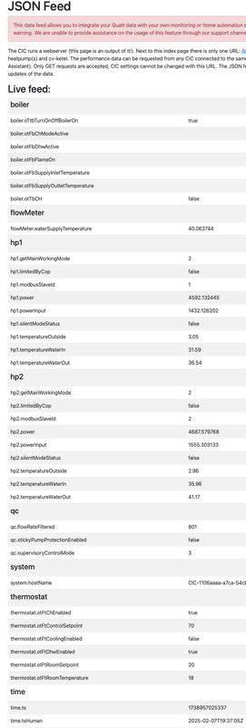

Zie deze metingen als referentie, indien je de details wilt zien
m10tech in "Ervaringen met Quatt Deel 2"
Het zijn drie gelinkte posts.
160m2 hoekh Utrecht,bj2000,VaillantKetelOT,eigen thermostaat gebouwd,Quatt202406 op platdak,onder VVW@20°C,boven@20/19.5°C 6m T11+4m convector+VVW badk,stooklijn 7k3W/15°C,3600Wp EPv

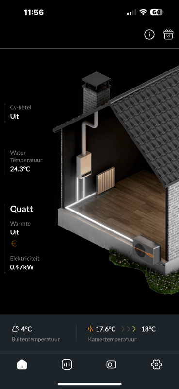

  • HarryInia
  • Laatst online: 14-08 22:09
mrkb_ schreef op dinsdag 11 februari 2025 @ 12:56:
Wat mijn versie was afgelopen vrijdag/zaterdag kan ik niet meer zien. De firmware versie staat nu op 251.2.
Afgelopen vrijdag ging bij mij de actuele temperatuur om 18:15 naar 18gr. Althans in de Quatt-app en JSON. Op de thermometer en de Tado-app stond de actuele temp op 19,8.
Afbeeldingslocatie: https://tweakers.net/i/_1TtE9aFmpT9-tUDbvSnKmnZ5Rc=/x800/filters:strip_exif()/f/image/5YdY1SOpnR6SOxhfqibrXsYn.png?f=fotoalbum_large
Afbeeldingslocatie: https://tweakers.net/i/B79DnskfXsYGNHqXRYAnF0D-lTU=/x800/filters:strip_exif()/f/image/Y9ZCjFt65cM5IKn2tcz2R2qS.png?f=fotoalbum_large
Ik zou het nog niet meteen als calamiteit beschrijven, maar indien de CiC-denkt dat het 18 is en dat blijft zo, draait de DUO op MAX en wil hij ook de CV-ketel erbij halen. De CV-ketel heb ik mooi op tijd uitgezet en de CiC en bedrade Tado X gereset (althans de batterijen eruit gehaald maar nog wel aan aangesloten gelaten middels de 2 OT draden); zonder resultaat.
Het alarm nr. gebeld (vrijdag avond) en gesprek gehad met Quatt medewerker. Gezien twijfel of het aan de CiC lag of de Tado X, toch een QUATT-ticket gemaakt. 'sNachts voor het eerst de Sound-slider op min gezet om toch de DUO van zijn max te halen en dus het vermogen enigszins te beperken.
Volgende dag, zaterdag middag, waren er 2 heren van Roke (exclusieve installateur van Quatt). Ze waren in de buurt voor een installatie en andere service call. Zij kwamen ook tot de conclusie dat de hoofdverdachte de CiC was en hebben die vervangen (hadden die nog in de bus liggen). Helaas was daarmee het probleem niet verholpen en is de T6, welke ik nog had liggen, terug gezet. Dit loste het probleem op.
Ik wacht even op meer duidelijkheid betreft de X met het wel of niet terugzetten.
De Tado X werkte in principe prima. Vanwege het snelle doorgeven van de temp en het op 0,1gr kunnen instellen vond ik fijn. Het snelle updaten van de temp was bij mij geen probleem omdat ik een heel traag systeem heb (grenzen 14kW,-10gr en 0kW,17gr)
Dikke pluim voor Quatt voor het oppakken en afhandelen al was het achteraf niet een directe Quatt oorzaak.
Het ding is dat ik de afgelopen maanden hier helemaal geen last van had. Die watertemperatuur schiet ook alle kanten op. Ik heb nog niet eerder zo’n grafiek gezien die alle kanten op gaat bij mij.
Kan dat door een update of iets dergelijks komen?

  • Johnn
  • Registratie: September 2023
  • Laatst online: 12-01 17:57
jj85 schreef op dinsdag 11 februari 2025 @ 14:45:
Hoe staat jouw sound-slider? Want jouw max elektrisch vermogen is ook relatief laag lijkt het.
Uit de Quatt app kun je helaas niet goed opmaken wat de watertemperatuur daadwerkelijk doet, die geeft namelijk slechts één datapunt per uur.
Gewoon normaal met maximale besparing. Ik heb verder niks veranderd.
Nu ook weer. De warmtepomp draait op 0,75 kW en hij moet van 18,9 naar 19 graden. En nu springt de CV ook weer aan terwijl dat totaal onnodig is.

Johnn schreef op dinsdag 11 februari 2025 @ 14:41:
Lijkt een beetje op het gedrag bij mij vandaag. Oorzaak in mijn ogen dat de Quatt het met dit weer (regenachtig, vochtig koud) net niet redt en de temperatuur steeds iets verder weg zakt. Bij 0,3 tot 04 graden onder setpoint gaat even het gas erop en dat brengt de Quatt net weer in het goede gebied of veroorzaakt zelfs een overshoot. Daarna zakt de temperatuur weer langzaam weg. Mijn Quatt maakt nu max 38⁰C weter en met de CV erbij schiet die omhoog naar 50+⁰C
Ik wijt het er vandaag aan dat de Quatt op zijn maximum loopt en door het weertype gas net te veel warmte geeft waardoor de Quatt het weer een tijdje alleen kan (maar niet echt).
Ik denk dat mensen met 2 Quatts hier geen last van hebben omdat de 2de Quatt met veel minder vermogen kan bijspringen.
Huis: 125 jaar oud, redelijk geisoleerd. Verwarming: hybrid Quatt met E-CV en radiatoren. Warm water: Ariston WPB. Elektra: 5,4kWp ZP + Marstek V.2 accu

Flesym schreef op dinsdag 11 februari 2025 @ 14:54:
Lijkt een beetje op het gedrag bij mij vandaag. Oorzaak in mijn ogen dat de Quatt het met dit weer (regenachtig, vochtig koud) net niet redt en de temperatuur steeds iets verder weg zakt. Bij 0,3 tot 04 graden onder setpoint gaat even het gas erop en dat brengt de Quatt net weer in het goede gebied of veroorzaakt zelfs een overshoots. Daarna zakt de temperatuur weer langzaam weg. Alleen maakt de Quatt nu max 38⁰C en met de CV erbij schiet die omhoog naar 50+⁰C
Maar de Quat draait hier niet eens op volle kracht. Hij draait nu op 700 W, moet van 18,9 naar 19 graden en dan gaat zojuist de CV weer aan. Nergens voor nodig denk ik dan.
  • jj85
Johnn schreef op dinsdag 11 februari 2025 @ 15:00:

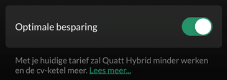

Staat Optimaliseer besparingen aan en zo ja, welke tarieven heb je ingevuld?

jj85 schreef op dinsdag 11 februari 2025 @ 15:02:

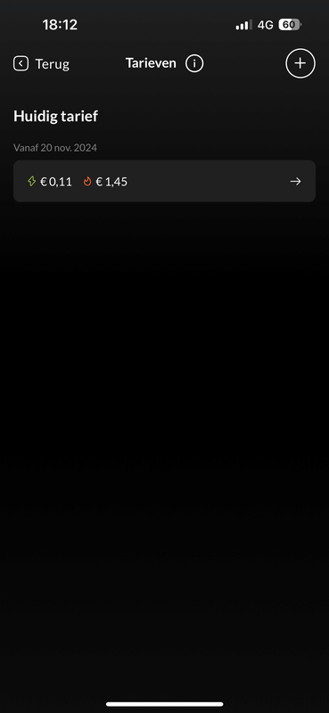

Staat aan ja. En tarieven zijn gewoon hetzelfde als altijd. 0.11 stroom en 1,35 gas. Ik heb niks veranderd.

  • Flesym
  • Registratie: April 2023
Hier zie je goed dat hij bij mij wegzakt tot 0,3 graden onder setpoint maar met gas erop omhoog vliegt.
Afbeeldingslocatie: https://tweakers.net/i/Tp_UwvEVxCk0NITPGi0aJpwUge8=/800x/filters:strip_icc():strip_exif()/f/image/ZcJHI1G61IjwJGoyqFUHACxm.jpg?f=fotoalbum_large

  • Friezin
  • Registratie: November 2023
jj85 schreef op dinsdag 11 februari 2025 @ 12:32:
Ik weet niet beter dan dat de app de Quatt als uit aangeeft met wat stroomverbruik bij een defrost.
Misschien omdat het bij mij meer opvalt: quatt uit met stroomverbruik, gas aan.

Flesym schreef op dinsdag 11 februari 2025 @ 15:10:
En hoe zie jij die 0,1 graad (en de 700W)? De T6 etc geeft niet de echte temperatuur op het display en in de Quatt grafiek zie ik toch echt dat de temperatuur 0,3 tot 0,4 graden wegzakt
Die 700W zie ik met homewizard en dat die van 18,9 naar 19 graden gaat laat de Quatt app zien. Maar ook al zou dat niet kloppen dan verklaart dat nog niet waarom die CV aanspringt terwijl de warmtepomp op half vermogen draait. Ik heb dit gasverbruik dit jaar ook nog niet eerder gehad.
Maar goed misschien komende dagen even afwachten om te kijken of dit iets blijvends is.

  • Notaname
  • Laatst online: 14-08 14:33
Ik zie de laatste dagen veel mooi gelijkmatige grafiekjes uit de Quatt app voorbij komen.. Dat had ik niet zó mooi maar beter als de laatste dagen..
Nu hollen of stilstaan lijkt het.. Zal de Quatt te fanatiek z'n best doen?

  • rinkh
  • Registratie: November 2019
  • Laatst online: 09:45
Notaname schreef op dinsdag 11 februari 2025 @ 16:09:
Afbeeldingslocatie: https://tweakers.net/i/k2PBwJRd_St0vpuMI_W-ZsdvYRw=/x800/filters:strip_exif()/f/image/LPNtlOggImYq1MLtleL1IBvH.png?f=fotoalbum_large
Hier gaat het ook alle kanten op, heb de thermostaat maar boven neergezet, daar komt de warmte van de vloer wat sneller vrij en dat zorgde wel voor wat stabieler gedrag.
NH, rijtjeshuis bouwjaar 1952, enkele Quatt, Tado V3+, droogbouw vloerverwarming, HR++ glas, spouwisolatie, kruipruimte isolatie, dak isolatie 2.5rd, 12x zonnepanelen
  • raven22
  • Laatst online: 15-08 21:21
Het lijkt er inderdaad op dat je warmteverlies/stooklijn (veel) te hoog staat.
Quatt Duo V1 - 3kw BUH - VVW en LTV - WPB: Atlantic Explorer V5 - PV: uit 2026 1030WP met Zendure S800 plus - PV: uit 2012 2400WP met Goodwe XS2200

  • Notaname
raven22 schreef op dinsdag 11 februari 2025 @ 16:38:
Ah, ik besef me net dat we half januari tripleglas hebben gekregen.
Ik neem aan dat Quatt dit lager moet instellen?

  • raven22
Notaname schreef op dinsdag 11 februari 2025 @ 16:44:
Ja dat kan flink schelen. Moet je een ticket inschieten bij Quatt en uitleggen van het glas en of ze het 1kw lager willen zetten. Ik denk dat het haastnog wel meer mag.

  • nairolf
  • Registratie: Oktober 2019
  • Laatst online: 10:35
Kijk eens naar deze post die uitleg geeft hoe je kan berekenen hoeveel gas/energie het scheelt als je glas vervangt, op basis van oppervlakte, U-waarde van oud glas, U-waarde van nieuw glas, het gemiddeld aantal graaddagen in een jaar, etc.
Bereken daar het aantal kWh uit (niet gas, heb je niks meer aan), en bereken hoeveel % dat is van de energie die de Quatt in de 365 dagen daarvoor heeft geleverd (of combineer gas & Quatt als je hem nog niet lang genoeg hebt). Stel dat is 15%, en je warmteverlies (niet stooklijn!) staat op 6 kW, dan kan hij dus naar 5.1 kW.
10 kwh geleverd vermogen bij 3.5 graad buiten?
N.H. twee onder een kap aan de kust bj 1928. Quatt Duo,14 radiatoren waarvan 3 in de garage, 1 convectorput en vloerverwarming begane grond. Alles draait volledig mee. Intergas Xtreme 36 en Tado v3+. Zonnepanelen 3850 wp SolarEdge.

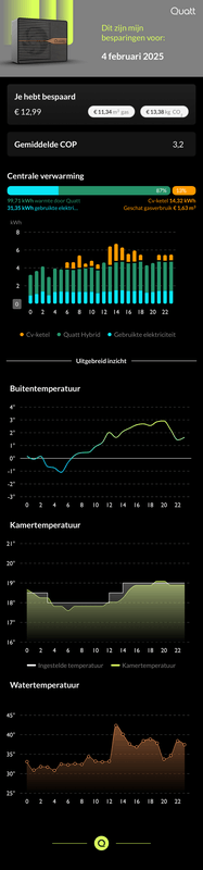

Van half 3 tot half 6 heeft de warmtepomp de hele tijd op 700 W gedraaid en dan toch de hele tijd die CV gebruiken. Ik snap er niks van.
Gasverbruik ook nog nooit zo hoog geweest.

Johnn schreef op dinsdag 11 februari 2025 @ 17:47:

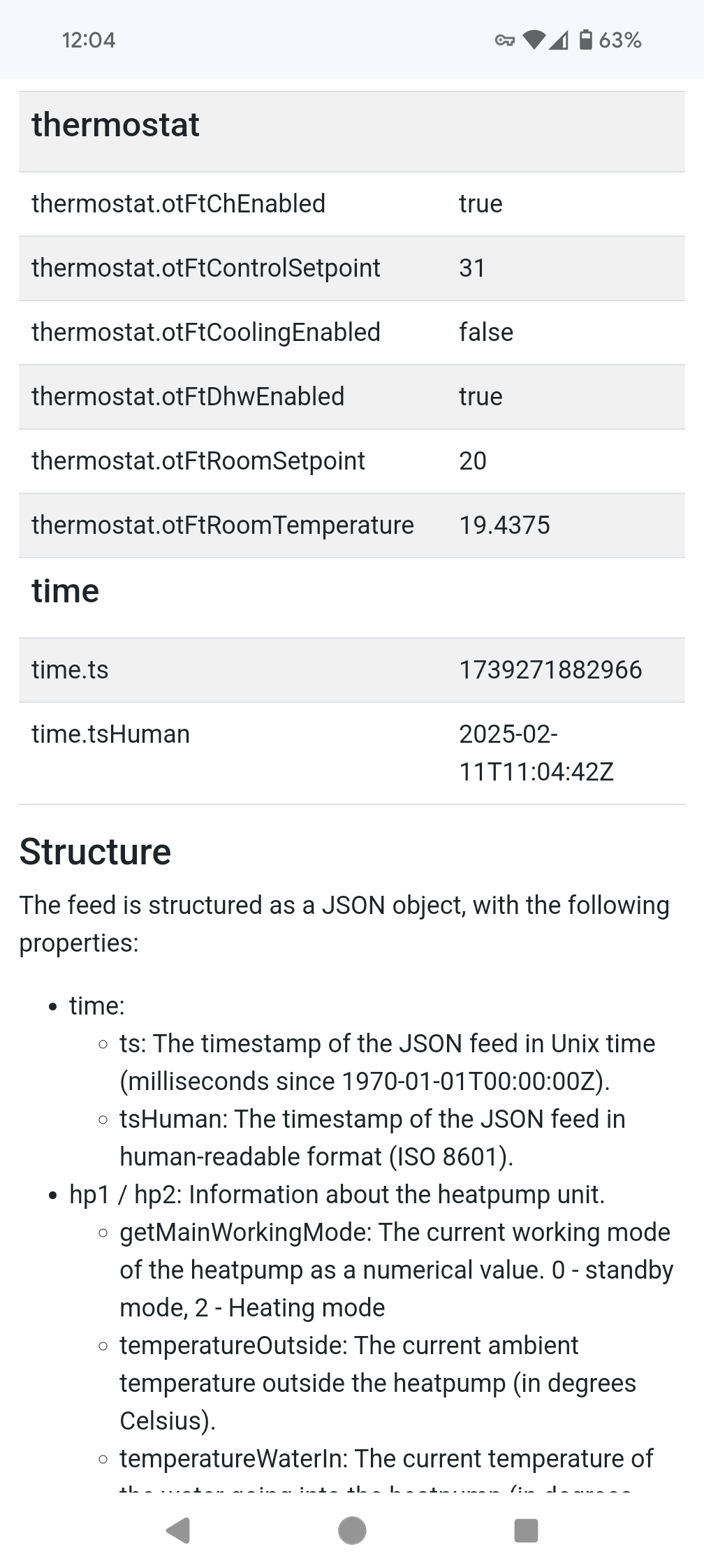

Heb je iets van logging in bijvoorbeeld HomeAssistant op basis van de lokale json interface?
Kun je dan diverse parameters laten zien, en zeker ook ControlSetPoint.
Anders blijft het gissen...
12 radiatoren, lees ik in je oude berichten. En 3-4 feb ging het nog goed.
Wat voor knoppen zitten op je radiatoren?
Wat voor thermostaat heb je?
Heb je temperatuur/vermogen van je CVketel beperkt, en is dat nog steeds zo?
Spul al eens gereset?
In JSON zou je kunnen kijken of hij nog goed flow meet en of je afwijkingen ziet in temperatuurmetingen.

mrkb_ schreef op woensdag 29 januari 2025 @ 11:53:
Kleine update over de Tado X bedraad en Quatt.
Sinds firmwareversie 251.0 lijkt de thermostaat in plaats van werkelijke setpoint en werkelijke kamertemperatuur een vast setpoint (altijd 20 graden) en het verschil tussen setpoint en kamertemperatuur door te sturen over OpenTherm richting CiC.
Ik ben bij Tado support inmiddels door de eerste linie heen, het is doorgezet naar de relevante afdeling.
Bij Quatt support wacht ik nog op een reactie van een uitgebreide beschrijving van wat ik zie.
Zodra ik meer hoor geef ik een update.
Wellicht is het een goed idee als mensen met dezelfde combi dit ook melden bij Tado en Quatt support. Hoe meer meldingen, hoe groter de kans dat beide partijen dit serieus gaan nemen.
Hier met de Tado X dus ook hetzelfde. Sinds de firmware update van Tado heb ik dit. Ik ze ook contacten een ticket aanmaken bij Tado en Quatt. Hopelijk wordt het dan opgelost.

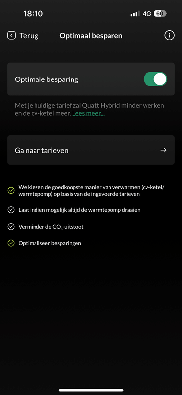

Hmm ik denk dat ik de reden al gevonden heb.
Ik zit net in optimaal besparen te kijken en daaronder staat dat met mijn huidige tarief de Quat hybrid minder zal werken.
Wat gek is want ik heb stroom op 0,11 staan en gas op 1,45.
Maar dat is wel het gevoel dat ik ook heb kijkende naar mijn verleden en de grafiek van vandaag.
Afbeeldingslocatie: https://tweakers.net/i/w4tIQfA1NCBw_vA4M_DcJh9y7iM=/x800/filters:strip_exif()/f/image/9rARVC9H1caD52gKCAJnLeOz.png?f=fotoalbum_large
Afbeeldingslocatie: https://tweakers.net/i/qck9OZvWCbesvAdtXiQA0Ven6Zg=/x800/filters:strip_exif()/f/image/u8YEzz3POye0cYh2WGmZTZLJ.png?f=fotoalbum_large
  • okijokii
  • Registratie: Oktober 2021

Johnn schreef op dinsdag 11 februari 2025 @ 18:13:
Ik denk het niet. Met 8,8 kWh per m3 aardgas moet de COP van de warmtepomp bij jou onder de 1,5 zakken voordat de ketel goedkoper stookt.
  • Johnn
netappie schreef op dinsdag 11 februari 2025 @ 18:29:
Ik weet dat het niet hoort, maar mijn gasverbruik is meer dan ooit tevoren en de CV slaat gewoon aan terwijl de warmtepomp op half vermogen draait.
En het staat eronder dat de Quat Hybrid minder werkt en de CV meer. Dus iets klopt er niet met die invoer lijkt mij.
Ik zet optimaal besparen wel eens uit, kijken of dat zin heeft.
  • jj85
Dat was ook mijn berekening eerder vandaag op basis van @Johnn z'n tarieven (hier niet gedeeld verder).
Maar ik vraag me af of de CiC zo slim is...
In de mobile-api json met app-settings staat het volgende namelijk
https://mobile-api.quatt.io/api/v1/app-settings
JSON:
    "tariffCOPValidation": {
      "heatFromM3OfGas": 8792.5,
      "minimumCOP": 3
Uiteraard weten we niet wat tariffCOPValidation en minimumCOP inhoudt, maar kan het zijn dat de CiC bij een COP onder de 3 de voorkeur gaat geven aan gas stoken?
  • Ehbrands
  • Registratie: Oktober 2023
  • Laatst online: 12:10
Johnn schreef op dinsdag 11 februari 2025 @ 18:35:
Die tekst onder de optimalisatie knop verandert nooit, wat je ook invult of activeert.
  • Flesym
Ehbrands schreef op dinsdag 11 februari 2025 @ 19:06:
Bij uit draait hij zolang mogelijk met de Quatt, bij aan kiest hij op basis van de prijs.

Ook ik denk dat sinds de laatste update van de quatt app of de cic app niet alles goed gaat.
Tado v3+ geeft 20.8 aan, json zegt 20,7.
Temperatuur water zwiept op en neer de hele dag, van 29 tot 38 graden, kamer temp en energieverbruik normaal.
sinds kort cic van 2.20,2 naar 2.23.0 en app van 1,21 ?? naar nu 1.24 2. Moet ik ook gaan bijhouden.
Even aanzien, jammer dat we geen info krijgen, maar voorlopig nog steeds tevreden.
Sinds aug 24: Duo 2 x V1.5, Tado v3+ opt temp 30gr, const temp, eerst 1100m3 gas, nu 0. Vrijst no brab 76, 150m2, nefit combi exel 04, Veel hr+, vooral in serre, redelijke isolatie. Radiators t22, vvw in serre als bijverwarming. Pomp vvw verwijderd.

harv schreef op dinsdag 11 februari 2025 @ 19:12:
Omdat hij watertemperatuur slechts één keer per uur opslaat, kan het zijn dat hij net een temperatuur tijdens defrost pakt (en die ligt aanzienlijk lager). Dus 29grC zal waarschijnlijk tijdens defrost zijn (of er vlak na).
Zo heb ik vandaag een 'dipje' om 9:00 uur, naar zo'n 28grC. Dat was tijdens een defrost.
Denk dat de Quatt app eigenlijk geen effect heeft op de werking van de Quatt. Je kunt er natuurlijk (heel beperkt - SoundSlider) wat instellen, maar daarmee houdt het ook wel op. Het is vooral voor het inzicht.
Je interpreteert de tekst niet correct, althans ik zie niet in jou screenshot dat er staat dat de quatt minder werkt en de cv meer. Optimale besparing aan wil zeggen dat de Quatt zelf gaat berekenen wat het voordeligste is om je huis te verwarmen, op basis van oa je tarieven.
Offtopic. Welk contract heb jij met goedkope stroom en duur gas, of heb je dynamisch of iets fictief ingevuld?
ZH, 2 onder 1 kap bj.1900, enkelsteens, 95m2. 12 radiatoren (2 wk met speedcomforts). Dak-/vloerisolatie, HR+(+), 4,5kW Quatt, Lyric T6, 9x Yingli 245
  • jj85
clubeddie schreef op dinsdag 11 februari 2025 @ 19:26:
Staat er vrij letterljik ;)

  • Johnn
Naja ik zie dat er staat dat met mijn huidige tarief (die ik dus heb ingevuld) de Quat minder werkt en de CV meer. Dat staat er letterlijk.
Of kun je dat nog anders interpreteren?
Hoe dan ook, ik lees nu net dat die tekst er dus gewoon altijd staat.
Die 11 cent stroom is de terugleververgoeding van mijn zonnepanelen die ik dan mis loop.
  • paQ
  • Laatst online: 12:18
Gerardwaz schreef op dinsdag 11 februari 2025 @ 17:33:
D'r zit daar iets niet helemaal lekker kwa sensoren :+
  • Gerardwaz
  • Registratie: Oktober 2020
  • Laatst online: 12:07
paQ schreef op dinsdag 11 februari 2025 @ 20:05:
Precies.
  • jj85
Nice, was niet eens opgevallen. COP van 10 *O*
  • paQ
jj85 schreef op dinsdag 11 februari 2025 @ 20:08:
Ja dat is een nieuwe uitvinding. Warmtepompen die 2 x zo efficient lopen.
