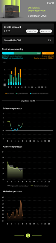

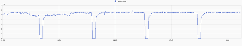

jj85 schreef op zondag 9 februari 2025 @ 14:12:
Dat is wel een flinke afwijking. Hoe staat je Quatt opgesteld? Kan hij de koude lucht kwijt? Kun je een foto delen?
Alternatief is je temp sensor niet in orde, dat verstoord misschien de hele defrost cyclus.
Afbeeldingslocatie: https://tweakers.net/i/2ftef5hfdCPwzsO9fdpeGxGPL0Q=/x800/filters:strip_icc():strip_exif()/f/image/xq3V3R1FMa9fVd6cP2SJsHNd.jpg?f=fotoalbum_large
Hij had vorige winter ook geen problemen, ter vergelijking november 4.7 december 4.8 en januari 4.4. Dit ijs had ik deze winter ook nog niet meegemaakt maar misschien is het ook al eerder deze winter geweest.. nu viel het op omdat ik de Fan dus hoorde tikken tegen het ijs.

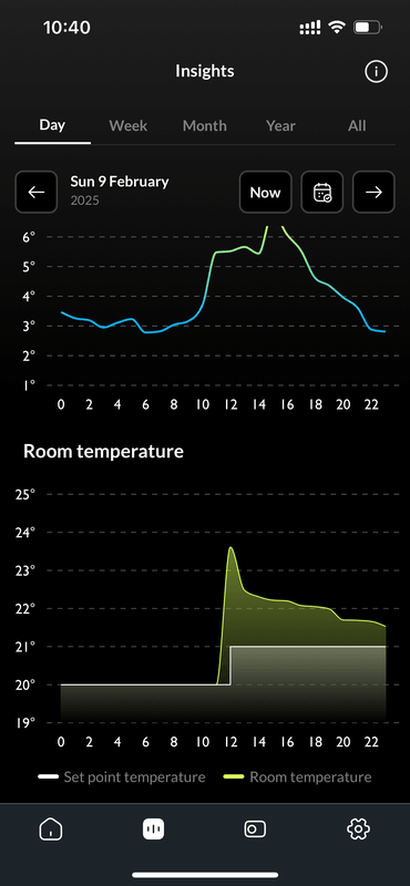

bundit schreef op zondag 9 februari 2025 @ 15:43:
Ik heb bij Quatt mijn stooklijn opgevraagd. Deze is nu insteld op 6000 W en 13 graden.
Quatt geeft aan dat dit voor een duo al aan de lage kant is, maar dat het afhankelijk van isolatie e.d. wellicht nog een te hoge waarde is.
Ik heb de spreadsheet voor de warmteverliesberekening ingevuld vanaf 1-12-2024 tot nu:
De temperatuur staat 24/7 ingesteld op 21 graden.
Ik merk dat in de nacht de hysteresis van de termostaat de Quatt uitschakelt voor een 1,5 uur. Dit gebeurd als het binnen 21,2 graden geworden is en dan gaat de termostaat pas opnieuw aan bij 20,7 graden. Doordat de Quatt dan flink moet verwarmen lijkt het me netter dat hij gewoon was aangebleven op 300-400 watt en niet zoals nu gelijk met 2 units vol aan de bak moet.
In de HA data kun je in grafiekvorm niet goed de temperatuurschommeling zijn, blauw is kamertermostaat en geel is buitentemperatuur volgens de Quatt.
Nu zie ik zelf 2 mogelijke oplossingen, waarbij eentje iets sneller te realiseren valt en minder geknutsel is.
1) Stooklijn door Quatt laten bijstellen, alleen wat is dan een goede waarde? De rode en blauwe lijn liggen namelijk niet heel ver uit elkaar, althans dat is mijn indruk.
2) Ik las dat de Diyless termostaat met behulp van een Tweaker hier de hysteresis zodaning kan instellen dat deze ook langer doorloopt, of eerder inschakelt zodat de temperatuur niet meer een stuk onder setpoint komt. https://github.com/diyless/opentherm-thermostat/issues/2 Volgens mij zit hij hier ook in dit topic. Met de diyless wil ik wellicht nog even wachten op een revisie voor de temperatuurmeting, ook is het mij nog niet duidelijk of ik deze apart dien te bedraden voor de voeding.
Wat zouden jullie doen of aanbevelen? Of ben ik gewoon te kieskeurig en moet ik niets laten aanpassen aan de stooklijn?
Je blauwe lijn lijkt(!!) lager omdat die geen begrenzing heeft waar die door de nul (0kW) gaat. Je schrijft zelf dat je 24/7 21 graden draait, volgens je blauwe lijn zou je dan bij 21 graden nog een warmtevraag hebben.. vaak vanaf 16-17 graden heb je al geen warmtevraag meer en moet je door de nul

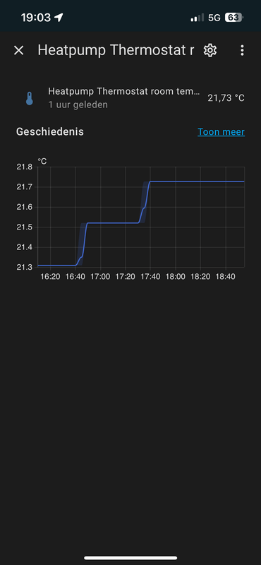

m10tech schreef op woensdag 15 januari 2025 @ 19:05:
Laatste post over dit onderwerp, het heeft niets meer te maken met Quatt:
In dit plaatje zie je dat ik de thermostaat op een andere groep achter een andere aardlekschakelaar koppel.
De kamerthermostaat gaat acuut 0,4 graden omhoog, de tweede sensor 0,15 graden. Breedte van de piek is 35 minuten.
Dit is een referentie die erg op deze situatie lijkt.
Waarschijnlijk niet-originele sensoren (ja, gekocht bij Ali...)
Heb je interesse is het vervolg, dan een PB
Over en uit.
En een laatste terugkoppeling:
Met het vervangen van deze sensor is dit gedrag verdwenen.
Indien je zelf DS18B20 wilt gebruiken, kijk dan bij tinytronics.nl, echte onderdelen voor een goede prijs!
(Ik ben gewoon een tevreden klant)

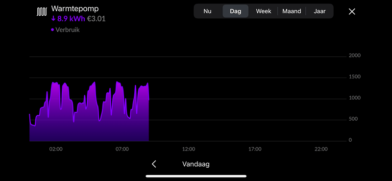

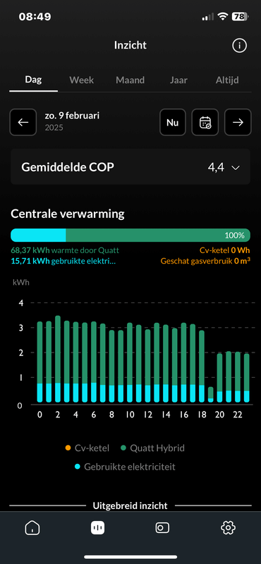

Zelf heb ik enigszins het idee dat de weergave (of het meten?) van het stroomverbruik is gewijzigd in versie 2.23.0.
Eerder gaf, eveneens bij 30+ kWh gebruik op een dag, de Energy socket meestal > 2 kWh minder verbruik aan dan de Quatt-app. Het is nu flink bijgetrokken zo te zien.
Hoe zit dat bij jullie?
(Heb nu zowel een Energy socket als een kWh-meter aan de Quatt hangen: kWh-meter is geijkt. Bij anderen kunnen de verschillen bij de ES anders zijn)
Afbeeldingslocatie: https://tweakers.net/i/idYldb5l5XZpbDidMs4TsxGkz4I=/232x232/filters:strip_icc():strip_exif()/f/image/e28FkmQznRAVD4dj9cW4VlUd.jpg?f=fotoalbum_tileAfbeeldingslocatie: https://tweakers.net/i/vKyAZGr24D8eTbrehvlU0gY-0dI=/232x232/filters:strip_icc():strip_exif()/f/image/39Qy5NseGc264g7EyKbWX03v.jpg?f=fotoalbum_tile
ZO-Fryslân, vrijstaande villa (monument) bj.1909, enkelsteens, 200m2, 60m2 vvw/schuim, 12xradiator (2 met heatfan), T6: 21,5°C 24/7, 65×HR+(+), 2xQuatt (11-2023v1&9-2025v1.5), Nefit HR43, 10xSolarEdge, inductie, Quooker, weduwe, imker, klusser, 11 are
  • Bennobang
  • Registratie: Februari 2023
  • Laatst online: 28-06-2025
Friezin schreef op maandag 10 februari 2025 @ 08:34:
[Afbeelding][Afbeelding]
Geen idee bij mij nog 2.20.2 gemeten met kWh meter. Deze meting is de wp en cic samen. 0,4 kWh te positief gerekend door Quatt maar die rekent de cic niet mee dus netjes

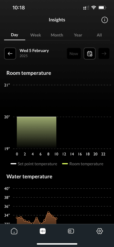

Is iemand gelukt om een Tado X Draadloze Slimme Thermostaat te koppelen aan Quatt?
Ik had eerst een Tado X bedrade Slimme Thermostaat. Dat werkte op zich prima, maar ik heb liever de thermostaat op een andere plek (de keuken, de plek met het meeste warmteverlies), dus ik heb de draadloze variant gekocht.
Alleen nu krijg ik het bekende 20 graden probleem,
Afbeeldingslocatie: https://tweakers.net/i/o9gzw35jLjTw0z4msB0ZIbHTH-E=/x800/filters:strip_exif()/f/image/IGjcCQbhV5Nl9R1oZF7hqPyA.png?f=fotoalbum_large
Ik kan de temperatuur naar boven en beneden schuiven in Tado, maar dat heeft geen effect. De CiC denkt dat de temperatuur in de ruimte 20 graden is en dat hij de 20 graden temperatuur moet aanhouden en blijft verwarmen terwijl de temperatuur in de ruimte eigenlijk al 24 graden is.
Ik heb de bedrade thermostaat weer aangesloten en hij werkt weer zoals het hoort.
Afbeeldingslocatie: https://tweakers.net/i/gpPgKCkqOewSwRbkdtOVGsJswQQ=/x800/filters:strip_exif()/f/image/wASPU4cjfaOMuuZqBe7RR03D.png?f=fotoalbum_large
Als niemand dit voor elkaar heeft gekregen dan ga ik de draadloze thermostaat maar terugsturen. Heb je hier toch een oplossing voor? Ik hoor het graag!

jughead schreef op maandag 10 februari 2025 @ 10:47:
Ik heb een draadloze Tado v3+ en dat werkt prima.
Als je alleen de draadloze thermostaat wil gebruiken heb je ook de draadloze ontvanger nodig anders gaat het niet werken.
Je kunt ook de bedrade en draadloze combineren.
Heeft @Mickel moen ook: https://gathering.tweakers.net/forum/view_message/80838018
Hij kan je precies uitleggen hoe je ze moet koppelen.

  • jughead
  • Laatst online: 20-04 14:46
dreamer2 schreef op maandag 10 februari 2025 @ 11:17:
Thanks, dat geeft een hoop. Nu nog achterhalen waarom er een verschil is in het resultaat tussen V3+ en X, dus ik hoop dat er iemand is met een X en een goede verbinding tussen de draadloze X en de CiC.
En ik was inderdaad niet duidelijk genoeg, maar ik heb de Draadloze Ontvanger wel aangesloten, anders wordt er namelijk niets gecommuniceerd naar de CiC.

jughead schreef op maandag 10 februari 2025 @ 11:40:
Ik heb hetzelfde probleem als jij beschrijft maar dan met een bedrade tado X thermostaat. Heb ik hier al eens beschreven. Mogelijk is de firmware versie van je bedrade lager dan de draadloze. Bij mij zijn de problemen namelijk ontstaan sinds mijn thermostaat naar versie 251.0 is gegaan.
Ik krijg van Quatt te horen dat de X niet ondersteund wordt, terwijl mijn adviseur zei dat het wel kon:
"Ons huidige bedrijfsbrede standpunt is dat Tado X een functionele thermostaat is, dit houdt in dat hij wel werkt, maar niet zoals we dit zouden willen.
Twee grote opmerkingen:
Veel lagere besparingen en een verkorte levensduur van de warmtepomp(en) door frequentere start-stops. Bij een lage warmtebehoefte (het gebied waarin de warmtepomp(en) het meest gebruikt zullen worden) is de aansturing door de thermostaat niet optimaal in combinatie met onze regeling. Dit leidt tot veel (onnodige) activaties van de warmtepomp(en). Waarom? Het signaal van de thermostaat veroorzaakt dit gedrag: bij lage warmtebehoefte vraagt het systeem om verwarming in intervallen van 30-60 seconden aan en uit. Omdat dit signaal afkomstig is van de Tado X, kunnen wij dit niet aanpassen.
De temperatuurcompensatie mag niet worden gebruikt in de klant-app, omdat dit zal leiden tot een onjuist temperatuursignaal en daardoor een verkeerde regeling van de temperatuur.
Voor je bedrade Tado X staat alles nu zo goed als mogelijk ingesteld, beter dan dit wordt het helaas niet.
Ik ben van plan om nu een V3+ te gaan proberen, want dit schiet niet op.

jellang schreef op maandag 10 februari 2025 @ 13:09:
Ouch, dat klinkt niet goed. Mijn bedrade, goed functionerende X zit op firmware 247.1. En mijn draadloze, die het niet goed werkt, zit op 251.0. Dus dat moet de verklaring zijn. Ik ben benieuwd hoe Tado dit gaat oplossen.

  • dennie170

  • jughead
mrkb_ schreef op maandag 10 februari 2025 @ 17:00:
Volgens mij hebben ze echt inderdaad geen idee. Misschien helpt het als we zelf support tickets gaan linken / bundelen?
Ik sta op het punt een ticket te plaatsen. Als je mij je ticketnummer via DM stuurt dan zal ik het erbij noemen.
  • dennie170
  • Laatst online: 13-08 16:25
mrkb_ schreef op maandag 10 februari 2025 @ 16:53:
Update. Mijn bedrade Tado X zit inmiddels op firmware 251.2, met nog steeds hetzelfde probleem. Ook is de temperatuur totaal niet gelijk met wat een geijkte thermostaat die ernaast aangeeft (0.4-0.7 graden verschil) maar dat is denk ik niet gerelateerd.
Tado support had mij een firmware downgrade beloofd maar in plaats ervan zit ik dus met een nieuwere firmware die dit niet oplost (wel iets met aan / uit, maar dat is in mijn situatie totaal niet relevant).
Het helpt ook niet dat ik de hele tijd het probleem moet uitleggen aan steeds verschillende supportmedewerkers. Hopelijk komt dit snel bij de developers / engineers terecht, dat werd in ieder geval al wel aangegeven.
Ik heb nu gevraagd of ze aan willen geven dat ze het probleem erkennen en werken aan een oplossing. Voor mij zou dat al een stap vooruit zijn.
Van Quatt heb ik nog geen antwoord wat voor invloed deze verandering heeft op de sturing.
Wordt vervolgd dus.
Ik heb nog geen Quatt staan thuis, maar ik word nu al moe van mijn Tado X. Vergeleken met de v3 is de X eigenlijk gewoon helemaal kut.
Ik heb ze gevraagd of ze de pulsbreedtemodulatie van mijn zoneklep aansturing uit kunnen zetten, maar ze gaven aan dat ze niet in staat zijn om PID en PWM parameters aan te passen voor de X, enkel voor de v3.
Ik had achteraf gewoon de V3 moeten kopen... Maar goed :+

  • medu80
  • Laatst online: 10:44
dennie170 schreef op maandag 10 februari 2025 @ 17:07:
Eigenlijk is de V3+ ook kut, maar ja. Achteraf hadden ze beter een V3Ultra kunnen uitbrengen met display en 0.1 of 0.5 keuzemogelijkheid op het apparaat zelf. Een e-ink display of andersoortig display. En dat je steeds op knoppie moet drukken om te bevestigen, wie bedenkt het...Daarintegen is de Lyric ook kut, afrondings problemen met temperatuur. Zomaar lang branden, dan weer spontaan uit bij 0.1 overschrijding.
Quatt, Ik weet dat je meeleest, maak een eigen Quatt thermostaat. Eentje die alleen de temperatuur doorgeeft met een mooi display. Misschien een thermostaat waar je zelf de hysterische kunt aangeven. +0.3 of +0.1 gezien de CiC zelf de modulatie doet...
En ook de defrosts, waarom defrost het apparaat terwijl het tot aan een defrost gewoon maximale opbrengst haalt van 5.43kW. Lees dat uit en doe alleen een defrost als de opbrengst met x procent daalt. Dan ben je pas Ai bezig.

Afbeeldingslocatie: https://tweakers.net/i/p8UpnTumZ_bAK99EZAOnBSwGZU4=/x800/filters:strip_exif()/f/image/QfU8RqwAj7RzRPlf2AxR56b1.png?f=fotoalbum_large
De Quatt geeft aan dat de binnentemperatuur 21.73 is en blijft voor lange tijd, haast TE stabiel.. Weet iemand hoe hij dit meet, want de Honeywell T6 gaat qua settings slechts per 0.5.

  • jj85
  • Laatst online: 08:33
Hetisookwat schreef op maandag 10 februari 2025 @ 19:05:
Dat is het gedrag vd T6. Die update temperatuurwaarde zodra deze>0,2grC verandert (als ik mij niet vergis)
  • Rowwan
Honeywell T6 gaat veel nauwkeuriger, alleen laat hij op het display iets anders zien.

  • jj85
Rowwan schreef op maandag 10 februari 2025 @ 19:21:
Niet alleen display, ook de communicatie (OT) naar de CiC gaat slechts in stappen van 0,2grC
  • Hetisookwat
  • Laatst online: 26-07 10:03
Weer wat geleerd. Dank!
