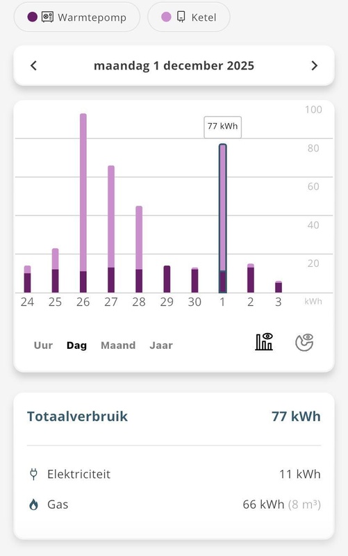

Ik heb een vraag over mijn Remeha Elga Ace 4 kW hybride warmtepomp.
Sinds onze verhuizing valt mij op dat gas snel wordt bijgeschakeld en dat de warmtepomp zelf weinig vermogen lijkt te leveren. Ik vraag me af of dit normaal is, of dat er iets mis is voordat ik een installateur ga inschakelen.
Wat ik zie:
• Warmtevraag aanwezig (ook in de Elga zelf)
• Bivalent op 2°C gezet voor test → CV schakelt nu niet bij
(buiten is ±7°C)
• Volgens stooklijn (basis 20 / helling 1.8 / max 50) wordt ~44°C gevraagd
• Aanvoer warmtepomp komt niet boven 34°C
• Retour ~30°C
• Warmtepompvermogen blijft steken op ±1.8 kW (max), vaak lager of uit
• Wij hebben geen vloerverwarming
• Als ik bivalent hoger zet → CV springt bij → aanvoer direct naar 50°C en radiatoren warm
(dus systeem & afgifte lijken prima)
• Bij volledig resetten (stekker eruit) gaat de WP héél even naar ~40°C,
maar zakt kort daarna weer terug naar 34°C
• Debiet ± 12 l/min
Mijn vraag:
Waarom komt de warmtepomp niet hoger dan 34°C aanvoer en blijft het vermogen rond de 1.8 kW hangen, terwijl er wel een vraag van ~44°C is?
Lijkt dit op normaal gedrag of op een beperking/defect?
Laat het vooral weten als ik gegevens mis.
Alvast enorm bedankt! 🙏
Joris

Een hybride WP is geen vervanger van een CV ketel.
Een EA4 kan maximaal 1500 W trekken (1,5 kW). Je draait dus volle kracht.
Daarmee haalt hij nu 34 gr (wat al heel netjes is) maar je vraagt 44 gr. Logisch dat hij de gasketel bijschakelt omdat hij het elektrisch niet aan kan.
Door HP000 lager te stellen voorkom je dat de CV ketel start, met gevolg dat je niet hoger komt dan je 34 gr.
Als het onder de 5 gr komt zul je merken dat het minder comfortabel in huis gaat worden want dan krijg je te maken met een lagere COP en energieverlies door de ontdooicycli. Op volle kracht zal hij veel vaker bevriezen dan bij 80% belasting.
Kortom laat de EA lekker zijn werk doen en de gasketel bijschakelen als dat nodig is.
Enige wat je mogelijk kan doen is de helling iets vlakker zetten als blijkt dat 44 gr niet nodig is om het huis warm te houden.
Ik zou het voetpunt op 15 zetten, dan volgt hij de instelling van de thermostaat welke toch meestal op 20 staat.

Hey Pietje555,
Duidelijk. Dan ga ik de bivalent weer iets opschroeven en de stooklijn fine-tunen.
Dus het is het goede gedrag wat ik terug zie? En is het gasverbruik wat ik gedeeld heb dan ook realistisch in verhouding?
En wat is in mijn geval beter om te doen? Altijd (ook nacht en bij dag weg voor werk) de temperatuur constant houden op bijv. 20 graden? Of zou het wel voordeliger zijn om in de nacht terug te draaien naar bijv. 16 graden?
Op welke bivalente temp zou jij aanbevelen om te starten?
Sorry voor de hele lijst aan vragen.

@j111194 denk dat als je de cv toch nodig hebt, je huis best wat warmte verliest. Nachtverlaging is dan denk ik het zuinigst omdat de EA het dan kan trekken. Snel opwarmen is een EA niet geschikt voor, dus dat zal je op gas moeten doen.
SMA STP10000TL20 met 10440 Wp 35°Zuid, Intergas Xtreme36 met Remeha Elga Ace 6kW, 3x AUX C-serie

@j111194 ik heb ook een ea4; onder de 5 graden kakt de boel enorm in. Onder nul bij lage luchtvochtigheid gaat het weer iets beter. Zou die grens waarop de cv mag meewerken wat hoger leggen; zeker rond de 5 graden.
Hoe is je isolatie? Zou met warmtepomp zeker geen nachtverlaging naar 16 toepassen, dat gat kan de warmtepomp nooit overbruggen, duurt zo een paar uur.
Doe zelf helemaal geen nachtverlaging - maar hier werkt altijd wel iemand thuis en redelijk goede isolatie (bouw 2008). Voordeel van het niet verlagen is dat je veel meer op laag last kan draaien - feitelijk spreid je de compensatie voor warmteverlies van de woning over meer uren. Op laag last is de warmtepomp het meest efficiënt. Uiteraard gaat dit niet op bij temperaturen onder de 5, dan moet de pomp harder werken en compenseren voor de defrost cycli.

Oke, bedankt allemaal.
Ik zal eens gaan kijken naar ventilatoren, misschien inderdaad een idee.
Isolatie is niet heel goed. Oud huis, en energie label D, vooral door gebrek aan muurisolatie.
Nu de bival op 8 gezet (en stooklijn helling op 1.5), en constante gewenste temperatuur van 20 graden. Dat lijkt het (wel met een totaal van iets meer dan 1m3 gas, met intervallen van 30min) bij te benen, ik zie namelijk dat het vannacht constant 20 graden in de ruimte is gebleven.
Totaal vannacht is 5kWh elektriciteit en 13kWh gas verbruikt. Klinkt dit realistisch?

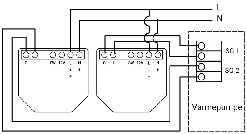

  • Desmosil
  • Registratie: December 2023
  • Laatst online: 13:52
Goofy2k schreef op zaterdag 6 december 2025 @ 21:35:
Heeft er al iemand ervaring met de Smartgrid / zonne-energie optics door gebruik te maken van de ingangen BL1 en BL2? De handleiding is niet heel duidelijk.
Is er extra hardware nodig? Ik vermoed een interface naar de slimme meter om vast te stellen of er wordt teruggeleverd. Verkoopt Remeha iets? Heeft iemand zelf al iets gefabriekt?
En als ik dan zelf aan de slag wil: hoe moeten we BL1 en BL2 van signaal voorzien? Met een relais naar aarde (open/dicht)?
Ik kan met een controller detecteren of er wordt teruggeleverd en kan daarmee evt een relais aansturen.
Alle info is welkom!
https://kennisbank.remeha...-smart-grid-zonnepanelen/
Hier staat de info van remeha, in de handleiding ook.
Met bijvoorbeeld een shelly 1 plus kun je droogcontact schakelen. De opties zijn:
- open / open is normaal (de warmtepomp en cv ketel opereren volgens de instellingen),
- closed / open - backup only (warmtepomp uit / gas stoken aan),
- open / closed - langer doorverwarmen middels de warmtepomp; standaard setpoint
- closed / closed - op vol vermogen doorverwarmen + verhoogd setpoint.
Afbeeldingslocatie: https://tweakers.net/i/wznP0cAH1i-bwODOQ6cYUp3dJYI=/800x/filters:strip_exif()/f/image/Ebpga3rPOycLaXxMkWwLNHgK.png?f=fotoalbum_large
Zo sluit je ze aan.
Enige wat dan nog moet is een automatisering maken op basis van wat je ze laat openen of sluiten.
Ik heb zelf net twee shellys besteld en ga het ook proberen.
Wat ik zelf zou willen is in plaats van optie 2, warmtepomp uit, juist de warmtepomp naar laag vermogen of stille modus. Voor in piek uren. Mijn gasketel staat namelijk altijd al uit.

Ik heb geregeld als de wp start (ace all in one 4kw) dat het debiet kortstondig richting 20 gaat en dan terug gaat naar de ingestelde 12.
Is dit normaal? En zo ja kan ik dit voorkomen?
