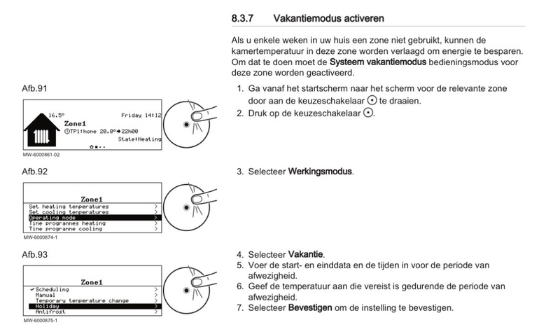

thisius schreef op zondag 23 november 2025 @ 15:49:
Een (ongetwijfeld stomme) vraag, wij hebben nu sinds 2 jaar een elga ace 4kw samen met een atag Q42c cv en een atag one thermostaat.
Nooit problemen mee gehad, sinds 3 sagen echter krijg ik het niet meer warm. Aanvoertemp blijft hangen rond de 24 graden. Ik heb in instalateurssysteem gekeken naar de max aanvoertemp, deze staat op 55 c, stooklijn op 1.1.
Ik zie een symbool op het scherm van een zonnetje met parasol, zou dat een vakantiemodus kunnen zijn? Krijg dat niet weg/uitgeschakeld.
Heeft iemand raad?
Lijkt me inderdaad de vakantie modus, kun je uitschakelen in de app:
-meer > vakantiemodus
Of via het scherm van de ace:Afbeeldingslocatie: https://tweakers.net/i/kAaBv5Aa_ZKg71d118OBQKtFEzU=/800x/filters:strip_icc():strip_exif()/f/image/6HWJZAIKq8ublj5114JGoEwi.jpg?f=fotoalbum_large
Heeft iemand raad?
Even googlen. Als het vakantiemodus is kan je hem ook wel weer uitzetten.

  • thisius
  • Laatst online: 02-11 18:35
Dank voor alle reacties. Het is nog niet opgelost. Krijg ‘m niet uit. Denk dat ik hetzelfde probleem heb als smartenergie had.
Als het goed is, verloopt de vakantiemodus morgenmiddag. Ik wacht maar even af en stook het huis warm met de houtkachel…

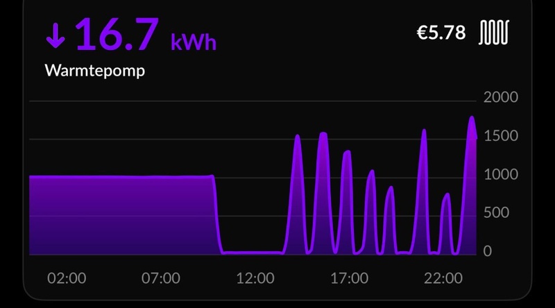

Ik heb de Elga Ace Monoblock 6kW, dus ik weet niet helemaal zeker of het in dit topic thuishoort.
Mijn warmtepomp draait behoorlijk prima, maar lijkt zich niet aan de stooklijn te houden. Op dit moment geeft de buitentemperatuursensor 7 graden aan en is de aanvoertemperatuur 35 graden. Terwijl dit volgens de stooklijn 29 graden zou moeten zijn.
Dit zijn mijn parameters:
OmschrijvingParameter Waarde
Maximale aanvoertemperatuurCP00036
VoetpuntCP210, CP22020
HellingCP2300,7
Invloed thermostaat (0-10)CP2401
Weersafhankelijke regelingCP780WAR + ruimtecompensatie
Startvertraging CV ketelHP030120
Boven welke temp ketel niet mee mag draaienHP000-4
Beneden welke temp warmtepomp niet mag draaienHP051-15
Als ik dat in een grafiekje zet, ziet het er zo uit:
Afbeeldingslocatie: https://tweakers.net/i/nM19Pe7e6KQDIsntKXf_J9Sx8qA=/800x/filters:strip_exif()/f/image/265oIZ3VEmBgWfpCT5lqzsHO.png?f=fotoalbum_large
Dit is het elektrisch verbruik:
Vandaag (do 27-11)
Afbeeldingslocatie: https://tweakers.net/i/5Mvgssrqd8pUiTj6obqXL0GP9GQ=/800x/filters:strip_icc():strip_exif()/f/image/1OvTViCNxyC670XGe7xXatbW.jpg?f=fotoalbum_large
Gisteren (wo 26-11)
Afbeeldingslocatie: https://tweakers.net/i/UI_-NsWGd7ptLZ9AR_q6e-LqMGM=/800x/filters:strip_icc():strip_exif()/f/image/44MJbrALdSF1qs203Fju0Syw.jpg?f=fotoalbum_large
Maandag 24 november
Afbeeldingslocatie: https://tweakers.net/i/PHIOrJpsIZ4zgyrHA6EergfbQwU=/800x/filters:strip_icc():strip_exif()/f/image/EoxlguuothvokFY8LlqjkYI9.jpg?f=fotoalbum_large
Iemand een idee waarom de warmtepomp toch besluit om de aanvoertemperatuur op 35 graden te houden?

@orf de stooklijn is niet het setpunt voor de watertemperatuur, maar een basis, afhankelijk van de buten temperatuur. Daarna worden er nog correcties toegepast om het berekende setpoint te krijgen. Dit is wat hij wil aanhouden als watertemp. Correcties zijn afhankelijk van soort huis en soort verwarming en afwijking tussen ingestelde en gemeten ruimtetemperatuur (versterking ruimte correctie). Exacte correcties zijn niet gedocumenteerd

Hallo Orf, ik zie jou voetpunt parameter cp 210 staat op 20 graden start meetpunt, als je deze op 15 zet dan is dat ws opgelost (fabrieks instelling)
  • orf
  • Laatst online: 14:05
orf
Pietje555 schreef op donderdag 27 november 2025 @ 18:50:
In het kennisbank artikel van Remeha lees ik dat de stooklijn met het voetpunt en de helling bepaald wordt. Vervolgens wordt er gecompenseerd voor de Ruimtecompensatie. Die heb ik op 1 staan en de thermostaat geeft 24/7 20 graden aan. In werkelijkheid fluctueert de temperatuur tussen 19,5 en 20,5 graden.
Dat zou volgens mij nooit een verschil van 7 graden mogen geven in de aanvoertemperatuur.
https://kennisbank.remeha...jn-in-de-remeha-home-app/
Je geeft aan dat er ongedocumenteerde correcties toegepast worden. Kun je daar meer over vertellen?
Smartenergie schreef op donderdag 27 november 2025 @ 19:14:
Dat kan ik nog eens proberen. Ik weet niet helemaal zeker wat een voetpunt van 15 graden doet. In het kennisbank artikel hierboven wordt aangeven dat een voetpunt van 15 graden een dynamisch voetpunt wordt op basis van de kamerthermostaat. Maar ik lees ergens anders dat het alleen dynamisch wordt als je de eTwist gebruikt. Ik gebruik een Nest als thermostaat.

Is je nest aan/uit aangesloten ? Dan doet ruimte compensatie iig niets.
Wanneer je open therm aansluit dan gaat de thermostaat de aanvoer bepalen en staat de stooklijn buiten spel
Gezien jouw uitkomst neem ik aan aan/uit? Voetpunt 5 graden lager zorgt dat het startpunt van de berekening lager ligt en dat resulteert dan in lagere aanvoer bij dezelfde buiten temperatuur.

De Nest doet opentherm. Maar bepaalt CP780 niet de regelstrategie? (https://kennisbank.remeha...e-van-mijn-warmtepomp-in/). Alleen als deze op automatisch staat, wordt de thermostaat gevolgd met opentherm. Wel is het artikel onduidelijk of er met opentherm nog ruimtecompensatie gedaan kan worden. Daar ging ik vanuit, maar nu ik het artikel nog een keer lees, lijkt dat alleen met R-bus te kunnen.

Grappig, mijn conclusie was dat OpenTherm altijd de ruimte regeling afdwingt maar zou kunnen inderdaad dat hij wel de stooklijn neemt, probleem kan wel optreden wanneer je temperatuur vlakbij setpoint komt. Dan gaan sommige thermostaten pulse width modulation toepassen wat de Elga niet leuk vindt.
Weet overigens vrij zeker dat de ruimte compensatie niet werkt in deze setup, bij mijn weten kan Remeha de ruimte temperatuur nl niet uitlezen middels OpenTherm. Je thermostaat stuurt 'm wel door (waarschijnlijk) maar de parameter wordt niet opgepikt door de Remeha implementatie.
Een warmte pomp heeft een regelstrategie. Ik denk dat het een PID regelaar is. Het is niet alleen een buitentemperatuur meten en daar een watertemperatuur aan koppelen.
Zo heeft CP730 Opwarmsnelheid groep en CP040 afkoelsnelheid groep waarschijnlijk ook invloed op het setpoint. Je hebt zelf de ruimtecorrectie al op 1 gezet, dat betekent dat je stooklijn nauwelijks corrigeert voor de afwijking van de ruimtetemperatuur.
Me HM003 kun je het setpoint zien, met AM101 het berekende setpoint. Ik weet niet of je dit via het menu kan zien. Ik gebruik de Servic app.
Voetpunt van de helling op 20 gr zetten is geeft dezelfde stooklijn als je kamerthermostaat op 20 gr zetten met voetpunt op 15 (automatisch). Hij neemt dan de thermostaatinstelling over als voetpunt. Helling veranderd niet.
Maar ik lees dat je een Nest gebruikt en de afwijking kan best wel eens door een afwijkende communicatie komen. Ik weet niet wat de Nest voor setpoint door geeft. Misschien zit daar ook een regelstrategie in omdat het een Slimme Thermostaat is en de regelaar van de EA voor de gek houdt. Meen gelezen te hebben dat de Nest op open/dicht moet staan met de EA. Je hebt anders 2 schippers op een schip. De eTwist geeft alleen de gemeten temperatuur door, regeling gebeurt in de EA zelf.
Ik ben voorstander alleen een eTwist toe te passen. Weet je zeker dat de communicatie klopt

Ben het helemaal met je eens @Pietje555 - heb 2 jaar gekloot met OpenTherm (otgw software thermostaat) en aardige resultaten geboekt maar 3 maanden geleden toch een refurbished etwist gekocht (omdat we het huis verkopen en ik nieuwe eigenaren niet met mijn knutselwerkje wil opzadelen). Verademing.. had ik veel eerder moeten doen.

@rft80 en @Pietje555 Ik heb gisteravond de Thermostaat naar aan/uit gezet en het voetpunt van de stooklijn op 15 graden gezet. De helling (CP230) naar 1,1 om bij 7 graden buitentemperatuur ongeveer op dezelfde berekende aanvoertemperatuur te komen.
Het lijkt erop dat dit voor meer pendelen zorgt (al is het vandaag ook wat warmer dan gisteren)
Afbeeldingslocatie: https://tweakers.net/i/Aa_rKQDxW1cfCDxHtmwZplq52nI=/800x/filters:strip_icc():strip_exif()/f/image/mo00Fu7tDY8AX4joGgGJpERW.jpg?f=fotoalbum_large
Moet er nog eens goed induiken, of de eTwist aanschaffen. Ik vind de Nest in de woonkamer wel enorm veel mooier dan de eTwist. Maargoed, dat zie je na een tijdje ook niet meer waarschijnlijk. Hier zie ik 'm voor € 135. Dat lijkt me wel scherp: https://janbv.nl/product/...-klokthermostaat-7672429/

Afbeeldingslocatie: https://tweakers.net/i/mFyIfddLbDfUvfD9MkVwGay7ug8=/x800/filters:strip_icc():strip_exif()/f/image/TlG298ICg3VDt3oU4B4rc3Tm.jpg?f=fotoalbum_large

Inmiddels draai ik een dagje met de eTwist in plaats van de Nest. In de grafiek is precies het tijdstip van installeren gisteren zichtbaar:
Afbeeldingslocatie: https://tweakers.net/i/MBXtx6zSP5tjeh4yE60nsUoYkxw=/800x/filters:strip_exif()/f/image/HAtwWCL9LdSGaDH0wvWVApr4.png?f=fotoalbum_large
Is dit nu pendelen en kan ik daar nog iets aan doen door aanpassing van de stooklijn? Of is dit gewoon onvermijdelijk omdat het buiten 9 graden is en de 6kW niet verder terug kan moduleren dan 500W?
Afbeeldingslocatie: https://tweakers.net/i/Uo1n2LRAa1CzRuPjntEj9_cnGrc=/800x/filters:strip_exif()/f/image/dFj8aK7mYwIoI2OAIzXErcSk.png?f=fotoalbum_large
  • FlowDesign
  • Laatst online: 12:24
FlowDesign
orf schreef op dinsdag 2 december 2025 @ 17:03:
Door met de stooklijn te spelen en je debiet te verhogen kun je zeker wel nog wat optimaliseren.

  • orf
orf
FlowDesign schreef op dinsdag 2 december 2025 @ 17:07:
Debiet kan ik niet instellen op mijn 6kW monoblock. Stooklijn kan ik natuurlijk verder omlaag zetten, maar dat heeft alleen zin als de warmtepomp ook verder terug kan moduleren dan 500W.
  • Pietje555
  • Laatst online: 01-11 08:18
Pietje555
Debiet kun je wel verhogen door gewoon meer open te zetten. Lijkt op te weinig afgifte. Gaat de afgifte omhoog dan is daat automatisch meer debiet door. Ook de waterinhoud van je systeem vergroten heeft een positie effect. Dichtstaande radiatoren tellen niet mee voor je systeem inhoud. De mono werkt op vaste dT
SMA STP10000TL20 met 10440 Wp 35°Zuid, Intergas Xtreme36 met Remeha Elga Ace 6kW, 3x AUX C-serie
  • orf
orf
Pietje555 schreef op dinsdag 2 december 2025 @ 19:05:
Alle radiatoren in huis staan open (op kelder en ongebruikt zolderkamertje na). In de woonkamer hebben alle radiatoren fans met heatmeister. Het huis blijft goed op temperatuur en het is constant 20 graden. Bij koudere buitentemperaturen heb ik lange runs van de warmtepomp.
Dat strookt niet helemaal met te weinig afgifte toch? Kan deze monoblock verder terug moduleren dan 500W?
