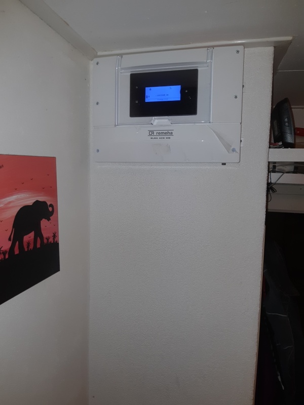

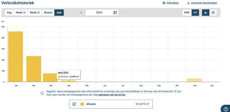

Goedemorgen :) dank voor je reactie. Ik ben wat warmtepompen betreft een noob. Dus ik kan er zelf weinig mee, maar doordat het installatie bedrijf me laat stikken moet ik toch wat :( .
Instellingen heb ik geen idee van, bedieningspaneel hangt onhandig boven een trap en ik kan er lastig bij, er zit ook een code op. Het is allemaal aangelegd en aangesloten door een installatie bedrijf, maar die hebben hun geld en reageren niet meer op appjes en mail... Volgens dit installatie bedrijf kon ik gewoon m'n oude radiatoren houden met dit nieuwe systeem en zou de CV installatie (gas ding dus) pas moeten gaan stoken bij -10. Ik voel me dus behoorlijk belazerd. Het huis is redelijk geïsoleerd, ik heb vrij recente kunststof kozijnen, dak isolatie en muur isolatie. Omdat het huis 3 woonlagen heeft en de onderste laag de garage en berging is heb ik geen vloer isolatie.
Ik wilde juist minderen met gas, maar in oktober 2025 heb ik volgens vattenfal 2x meer gas verbruikt dan in oktober 2024 (een maand voor de installatie) das toch een beetje merkwaardig op z'n minst. Deels te verklaren doordat ik nu een huisgenoot heb, maar die staat ook geen uren onder de douche.
Ik heb dus (tweakers onwaardig, ik weet het) niks zelf geïnstalleerd of aangesloten, Ook geen P1 meter. Het valt me verder op dat de leidingen naar het opslag vat nooit warm worden, alsof dit ding niet wordt gebruikt. En de leidingen naar de pomp zelf zijn ook zelden warm. En als ze al warm zijn dan is dat net boven kamer temperatuur. Als de CV stookt dan zijn die leidingen echt wel flink heter.
Ik denk er aan modernere radiatoren te plaatsen, maar dan moet ik eerst weten of die hele installatie wel werkt, anders gooi ik nog meer geld weg.

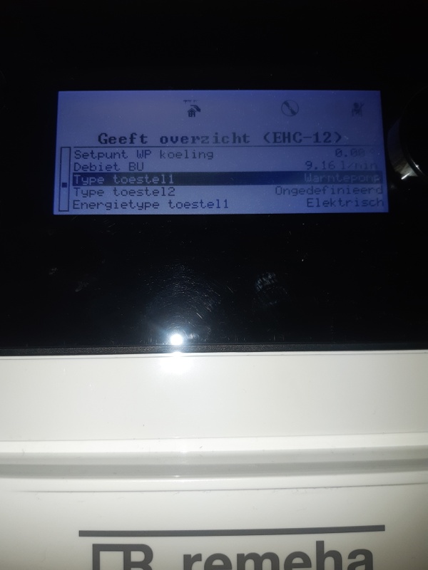

Als de leidingen niet warm worden lijkt er toch iets verkeerd te zijn. Ze zouden toch wel handwarm (30 graden ongeveer) moeten worden.
Kun je iets van een ladder pakken om toch in de control box te kijken naar de volgende parameters?
AM012
HP029
HP000
HP051
HP054
HP061
CP230 en CP240
Dat zou een goed beeld van de instellingen moeten geven
Ga naar het menu met een vergrootglas: "Zoek op Parametercode": voer de installateurscode 0012 in als daarom wordt gevraagd.

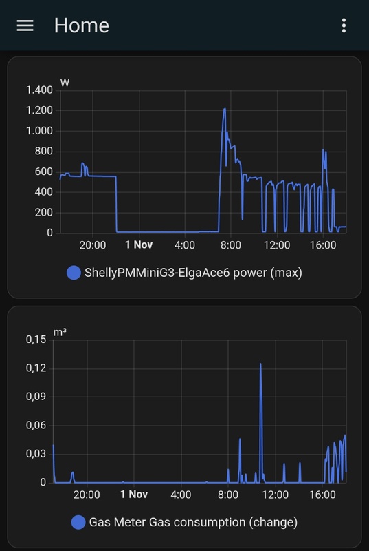

Maar hoe was je gasverbruik het afgelopen jaar dan? Was neem ik aan ook niet veel lager dan zonder warmtepomp?
Ik vermoed dat de installateur (net als bij mij vorig jaar) de instellingen gewoon op standaard heeft laten staan. Met andere woorden, hij staat zeer waarschijnlijk te sturen op prijs en dan met een gasprijs en stroomprijs die niet kloppen. Daardoor staat ie continu op gas te stoken, omdat ie denkt dat dat goedkoper is.
Dus, kwestie van ff een paar instellingen aanpassen en dan gaat je gasverbruik gigantisch omlaag.
Het is ook zeker aan te raden om jezelf hierin te verdiepen, anders blijf je afhankelijk van een installateur en die gaan jou echt niet telkens helpen met de instellingen.

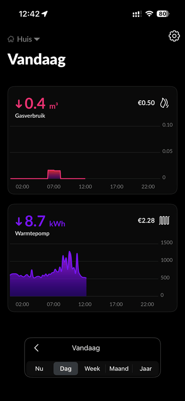

Het is ook een goed idee om het stroomverbruik van de warmtepomp afzonderlijk te kunnen meten, als ook het gasverbruik in te kunnen zien.
Stroomverbruik zou bijvoorbeeld met een Shelly PM Mini kunnen:
uitvoering: Shelly PM Mini module Gen3 | Bluetooth, WiFi | Wit
En gasverbruik zou je of via P1 poort van je slimme meter uit kunnen lezen (bijvoorbeeld met een homewizard) of gewoon in de app van je energieleverancier kijken.
Edit: Mocht je warmtepomp met een stekker op een stopcontact aangesloten zijn, dan zou je als alternatief ook een smart plug ertussen kunnen zetten, bijvoorbeeld:
https://www.tp-link.com/n...ing/smart-plug/tapo-p110/

Hoi, gasverbruik was afgelopen jaar met warmtepomp inderdaad nagenoeg gelijk als zonder warmtepomp. Je zou toch verwachten dat als je een zak geld geeft aan een installateur dat die dat doet, of iig uitlegt dat er nog dingen ingesteld moeten worden als ik er over begin te mekkeren. Het ding zit gewoon in een stopcontact geprikt, dus daar zou ik een fliepje tussen kunnen fleppen die stroomverbruik meet. Gasverbruik "meet" ik gewoon per maand via de site van Vattenfal. CV installatie is de enige die gas verbruikt (ook voor warm water). Ik heb zelf (ja ik kan wel iets zelf :P ) een inductie kookplaat geplaatst. Maar thuisbezorgd scheelt ook weer afwas :P .
Mvg,

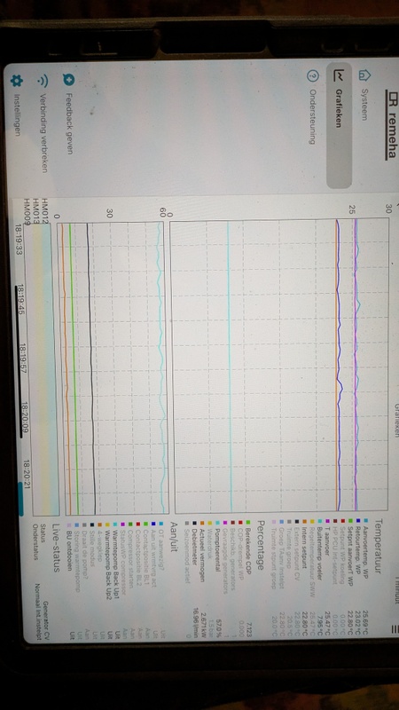

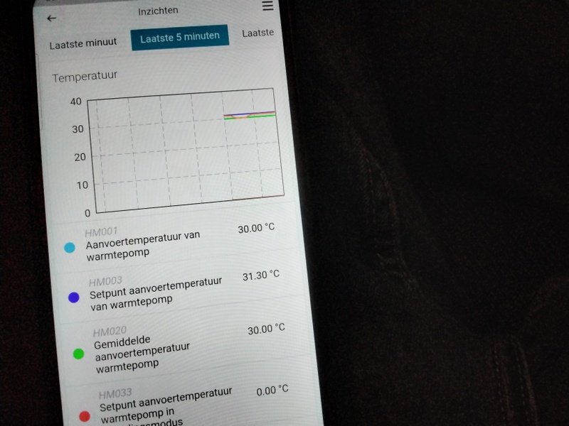

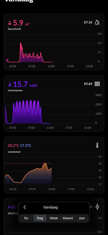

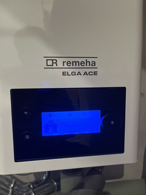

  • FlowDesign
  • Laatst online: 17:44
FlowDesign

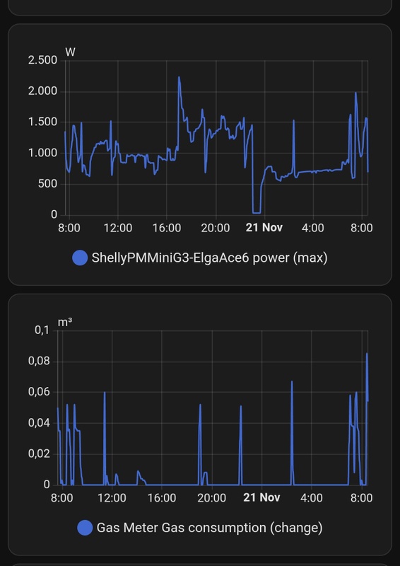

Afbeeldingslocatie: https://tweakers.net/i/99Yfq8lZ4e2TG2Ga9NHGdJy8gXw=/x800/filters:strip_icc():strip_exif()/f/image/ijXhlhQjVyDSICrqa7RFPin0.jpg?f=fotoalbum_large
Maandag komt Remeha langs ivm de temperatuursensor in de retourleiding.
Sinds die foutmeldingen pakt de verwarming er ook vaker af en toe een beetje gas bij. Zoals vanavond ook weer (zie screenshot hierboven). Gas zou die bij deze buitentemperatuur natuurlijk helemaal niet nodig moeten hebben zou ik zeggen.
Mustang Mach-E SR RWD | MINI Countryman (F60) Cooper S (Stage 1 tuned)

FlowDesign schreef op zaterdag 1 november 2025 @ 19:09:
Afbeeldingslocatie: https://tweakers.net/i/v_sAv739GIS8z4buq0XYPKDnywA=/x800/filters:strip_icc():strip_exif()/f/image/cNsr49009KY3IbeuVPctHQAP.jpg?f=fotoalbum_large
Remeha heeft vanochtend de temperatuursensor van de retourleiding vervangen en sindsdien draait alles weer zoals ik verwacht, maw de gasketel blijft nu gewoon braaf uit :)
De nieuwe sensor is overigens een verbeterde versie die minder gevoelig is voor storingen.
De monteur had overigens ook nog een instelling van de flow aangepast, blijkbaar stond die te laag, waardoor het debiet te laag kon zijn, wat niet goed is voor de warmtepomp. Deze moet eigenlijk altijd minimaal 17 liter kunnen pompen.

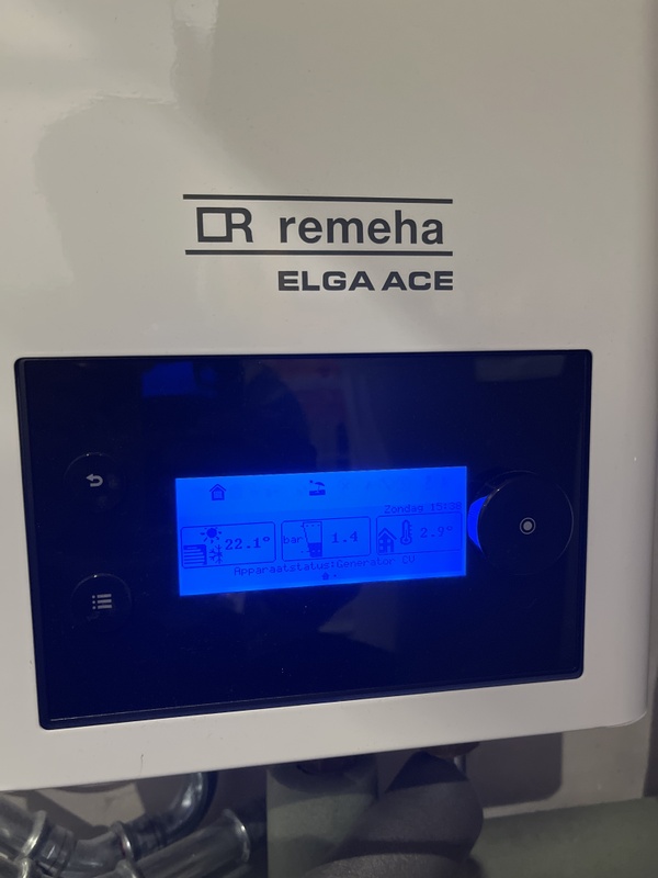

  • OK1984
  • Laatst online: 26-11-2025
Goedenavond, Mijn Elga Ace wil niet opstarten. Ik heb geen foutcodes en zoek wat hulp bij het onderzoeken/verhelpen van de oorzaak.
Remeha Thermostaat app : Vraag = 23 graden , actueel 19 graden. Status "Huis aan het verwarmen" (maar doet het dus niet)
Geen foutcodes, Druk 2,3 bar Stooklijn voetpunt 17,5 helling 1,7
Display op de Ace zegt :apparaatstatus:Generator CV
De CV ketel slaat ook niet aan.
Ik ben dus op zoek naar een instelling die verkeerd kan staan?
Iemand een suggestie ?
  • Andrehj
Andrehj
@OK1984 Duidelijk is dat de Elga probeert de CV-ketel aan te sturen, waarschijnlijk omdat het water te koud is om de WP op te starten. Maar die CV-ketel gaat blijkbaar niet aan.
Je moet even kijken hoe die vanuit de WP aangestuurd wordt. Als dat aan-uit is, kun je misschien handmatig iets doen (maar iets in mij zegt dat je die handigheid niet hebt, anders had je dat zelf wel bedacht....)
Verder ben je op zoek naar een instelling die verkeerd staat, maar die veranderen toch niet spontaan? Of heeft dit nog nooit gewerkt?
Kortom, ik zou de installateur bellen als ik jou was.

  • FlowDesign
FlowDesign
OK1984 schreef op maandag 3 november 2025 @ 19:33:
Al een keer simpelweg zowel van de cv-ketel als van de WP de stroom eraf gehaald?
  • OK1984
Jazeker, geen effect

@dunklefaser en @BarryH thanks voor jullie reacties in algemeen topic . Ik heb de manual en wat pagina's hier doorgelezen en heb de bivalente temp van 15 graden naar 5 graden gezet en de max. aanvoertemperatuur vd warmtepomp naar 50 graden van 60 graden. Dit leidt al direct tot effect dat de warmtepomp het meeste werk doet. Zijn er nog meer dingen waar ik naar moet kijken?
dunklefaser schreef op zondag 16 november 2025 @ 15:34:
ik ken het temperatuuregime en de hybride instellingen (nog) niet
en ik verwacht dat er een aantal navragen en postings nodig zijn om het e.e.a. boven water te krijgen.
@maximiliaan! Om te beginnen: Hoeveel gas was voor warm water nodig? Of zijn de 128 m³ puur voor cv?
Volgens mij laat deze app alleen cv data zien, maar ik Ik ben nogal een leek op dit gebied.
Dit is de data van vandaag na het aanpassen van 2 zaken.

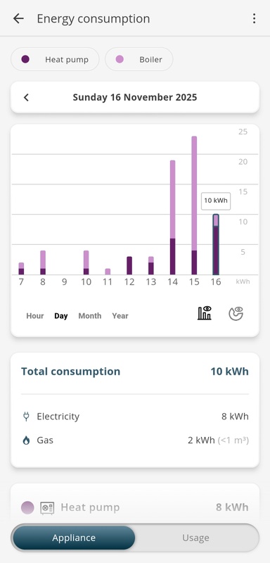

Pietje555
Nieuwe Remeha Pro app is beschikbaar als vervanger van de Service app.
Ziet er goed uit, en je kunt nu dynamisch loggen
Afbeeldingslocatie: https://tweakers.net/i/sVLy6ntz1xw0-50L7fg_ELiq36M=/x800/filters:strip_icc():strip_exif()/f/image/4jspOMAqKkXUsyWVDX43zx7g.jpg?f=fotoalbum_large

  • FlowDesign
FlowDesign

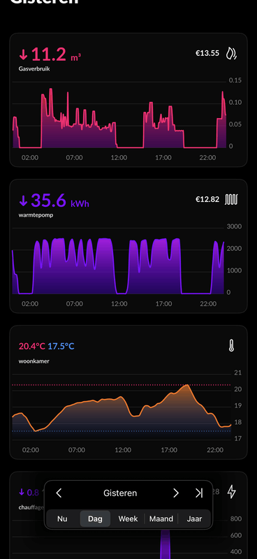

Afbeeldingslocatie: https://tweakers.net/i/AUPNBymXI5tg7-9yQHsclA2l9GM=/x800/filters:strip_icc():strip_exif()/f/image/ofSbZF31H4Ebrj3wrmBcukHI.jpg?f=fotoalbum_large
De EA6 draait met deze koude bijna onafgebroken door. Af en toe springt de CV heel eventjes bij, voor een defrost vermoed ik.

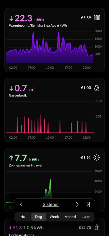

Afbeeldingslocatie: https://tweakers.net/i/2Mbi5uiPKWafpcTgHWoOkdUkH_M=/x800/filters:strip_exif()/f/image/240VGjU7rcyBNHanlHl7zQrq.png?f=fotoalbum_large
Afbeeldingslocatie: https://tweakers.net/i/IH-M-Ondbp5qkIv9XE7uI8GHkqA=/x800/filters:strip_exif()/f/image/KnLblSNND70ebmtChVYP1hP4.png?f=fotoalbum_large
Afbeeldingslocatie: https://tweakers.net/i/MBSXWMhcP15oxF9YNjj1AHLsf8o=/x800/filters:strip_exif()/f/image/9XKYUHPLq9lyPaWzE9QLBjJS.png?f=fotoalbum_large
Inderdaad sterk merkbaar dat het weer veel slechter wordt

  • Nock372
  • Laatst online: 02-11 12:43
FlowDesign schreef op vrijdag 21 november 2025 @ 14:58:
11 kuub gas op één dag verbruikt vind ik extreem veel als je een hybride verwarming hebt. Of zijn ook 4 personen gaan douchen en/of in bad geweest?
Warm water komt al even van een warmtepompboiler. Warmtepomp staat er sinds half februari 2025

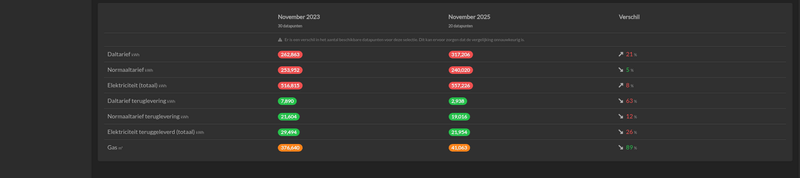

Afbeeldingslocatie: https://tweakers.net/i/3aQEBYVPD6TkfCI83C-e_fS3s-s=/800x/filters:strip_exif()/f/image/kOO3VkJ3oSsTpRykUQXOMfiv.png?f=fotoalbum_large
Afbeeldingslocatie: https://tweakers.net/i/IFxeI1JsHzvx_A0oYd5djnZ_6QM=/800x/filters:strip_exif()/f/image/Wuqmh5zml9J4G1qE1MMrXufS.png?f=fotoalbum_large
Valt best mee denk ik,
nog lager zou natuurlijk beter zijn, maar gezien de hele beperkte isolatie en oude ramen, gietijzeren radiatoren,...
Grootste winst zal denk ik wel liggen in nieuwe ramen plaatsen
Krijg de warmtepomp niet veel efficiënter..
[ Voor 3% gewijzigd door Nock372 op 21-11-2025 20:31 ]

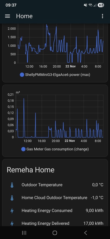

Afbeeldingslocatie: https://tweakers.net/i/PZavNEy2AMNlz8yd2R1g6GJEyiA=/x800/filters:strip_icc():strip_exif()/f/image/pAA8BchX6oql5bpydFqqFpEB.jpg?f=fotoalbum_large
Ter vergelijking, ik heb geen vloerverwarming en alleen radiatoren van 1988. Beneden zijn deze voorzien van ventilatoren met HeatMeister (voorheen genaamd HeatBooster) aansturing.
Ik heb een EA6 met 50 liter buffervat.
Dit is de eerste keer dat ik in 24u een stuk of 15 defrosts zie (afgeleid uit het gasverbruik). COP zit indd rond de 2.
Laagste temperatuur gemeten door de buitenunit was -1 rond 7:00u.

Dan zie je dus dat die defrosts killing zijn voor je Cop. Ik hier alleen radiatoren met Heatfan en vannacht aanvoer 38/40 graden en een Cop van 2,9 met 6 defrosts.

Is er nog een instelling om de EA6 aan te passen dat ie iets minder heftig opstookt na een defrost? Ondanks dat de gewenste temp. is bereikt wil ie vrij snel weer op bijna max vermogen draaien om terug te gaan naar de gewenste aanvoertemp. Zou fijn zijn als dit wat rustiger aan kan.
-= Very annoying forum person =-
  • MotorBeast
  • Registratie: Maart 2017
  • Laatst online: 02-08 21:22
MotorBeast
@master_viper Als hij niet snel naar zijn gewenste aanvoertemperatuur gaat koelt je huis af. Je hebt niet voor niets een stooklijn ingesteld.

  • Smartenergie
  • Registratie: November 2023
  • Laatst online: 01:11
J10, hier ook een 4 Kw elga ace, vorige winter zonder buffervat vond ik niet lekker gaan trok alle warme leidingen koud,, nu dit jaar in september een buffervat parallel gezet, gaat nu met deze temp rond 0 C prima, woonkamer 23 graden via e-twist staat nu wel flink te pompen maar geen stromingsgeluid wat ik vorig jaar wel had monoblok 4 Kw, gisternacht 20 kwh per 24 uur, geen gas gebruik
  • Smartenergie
J10 om half 11 even het energie verbruik opgenomen van afgelopen nacht , -2 graden en een beetje sneeuw hier bij Utrecht, ik had na 24 uur 19,7 kwh gebruikt voor de wp, prijs elektra hier is 0,266 euro, gas is 1,345 per cuub, ik ben nog niet zo ver om diagrammen? toe te voegen, op defrost heb ik de wp nog niet kunnen betrappen maar die zullen er best wel zijn, hier enkele foto van binnen unit, stapgewijs iedere keer een stukje verderAfbeeldingslocatie: https://tweakers.net/i/EEEA-yo-juayO5OU18MJ1uEQd7o=/x800/filters:strip_icc():strip_exif()/f/image/fcHHA4YL4foxWkeb0luB9W8f.jpg?f=fotoalbum_large
Afbeeldingslocatie: https://tweakers.net/i/BRJZit809-fN8dZKeYlu_EG-6T8=/x800/filters:strip_icc():strip_exif()/f/image/mefjk6fwiykwkndCIDqVzpqC.jpg?f=fotoalbum_large
Afbeeldingslocatie: https://tweakers.net/i/j0RKTNKzg7k35dFfqt286z_s4Ek=/x800/filters:strip_icc():strip_exif()/f/image/90xQm29GDCh0Ap9TltDYLpPZ.jpg?f=fotoalbum_large
Afbeeldingslocatie: https://tweakers.net/i/B-T7kPi6TqGbMfAfz28hbxEqB8Q=/x800/filters:strip_icc():strip_exif()/f/image/D3vN40zsCKeSRYatXOmCt5Ch.jpg?f=fotoalbum_large
Afbeeldingslocatie: https://tweakers.net/i/enMUlgCdIKZo9ZnfHnsgB0BvKik=/x800/filters:strip_icc():strip_exif()/f/image/NaCWGHygHE8PRkQxV1n2ieGh.jpg?f=fotoalbum_large
  • j10
  • Registratie: Oktober 2023
  • Laatst online: 09:40
j10
Dank, vind je deze gegevens op de warmtepomp zelf?

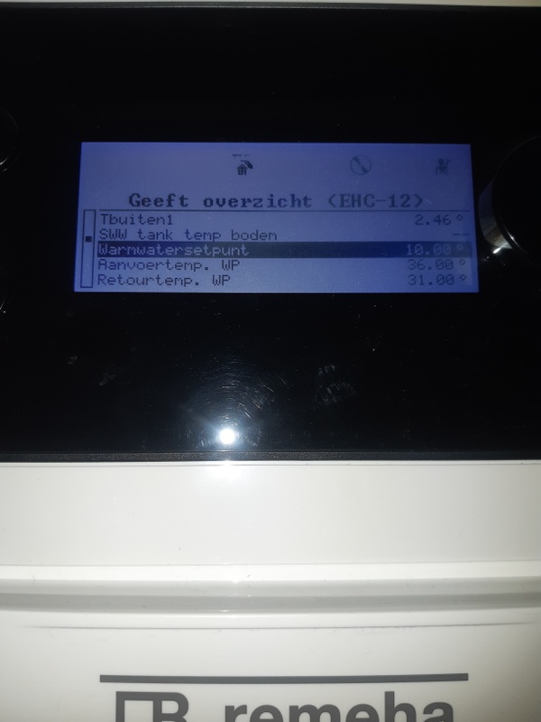

  • JFFFFF
  • Registratie: Augustus 2021
  • Laatst online: 12-01 11:19
Dag lezers,
ik volg al langer met interesse de discussies op dit forum om mijn kennis te vergroten en voor mijn thuis situatie een voordeel te hebben.
Maar nu loop ik tegen een probleem op dat ik niet kan verklaren .
Via de E-twist vraag ik een kamer temp van 22 graden. WP (EA4kw) werkt naar behoren een volop.. De temperatuur wordt echter niet bereikt. . DE backup zou moeten bijspringen maar doet dat niet.
Welke parameter zou daar schuld of invloed op hebben.
Instellingen: EA4kw
HP000 op 5 C
HP051 op -15C
HP30 op 1 minuut vertraging
CP 210 op 15 C voet punt stooklijn
CP230 op 1 helling
CP240 op 3
CP780 War en ruimteregeling
In de voorbije winter leverde deze instellingen geen probleem op .
Dus wie kan mij de gouden tip geven
Met dank voor alle moeite
JF
  • Smartenergie
Hallo, j10, ik heb sinds 1.5 jaar dat nieuwe type mono wp met een kleine binnen unit waar je heel veel benodigde kabels kan aansluiten, deze unit hangt nabij de voordeur aan de meterkast waardoor ik alle stuurbekabeling via plafond meterkast aan de achterzijde van unit kan invoeren, het mono wp staat 7 meter weg van de achtergevel en wordt rechtstreeks (ondergronds) aangesloten (waterzijdig) op het buffervat, aanvoer en retour leiding samen 24 meter, wat me meeviel was weinig temp verlies in het circuit, 1 graad op 12 meter leiding bij aanvoer temp van 36 graden

Afbeeldingslocatie: https://tweakers.net/i/gHK0sFb1jHjKjyV28FQkCcx9wTg=/x800/filters:strip_icc():strip_exif()/f/image/QHTihOyzrUUz0VRcKgfBF19u.jpg?f=fotoalbum_large
  • Smartenergie
Hallo JFF, ik weet de hp en cp's niet zo uit mijn hoofd, maar heb je de aanvoer temp al eens verhoogd met enkele graden

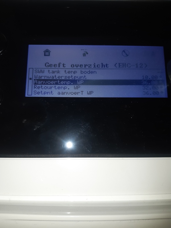

  • thisius
  • Laatst online: 02-11 18:35
Een (ongetwijfeld stomme) vraag, wij hebben nu sinds 2 jaar een elga ace 4kw samen met een atag Q42c cv en een atag one thermostaat.
Nooit problemen mee gehad, sinds 3 sagen echter krijg ik het niet meer warm. Aanvoertemp blijft hangen rond de 24 graden. Ik heb in instalateurssysteem gekeken naar de max aanvoertemp, deze staat op 55 c, stooklijn op 1.1.
Ik zie een symbool op het scherm van een zonnetje met parasol, zou dat een vakantiemodus kunnen zijn? Krijg dat niet weg/uitgeschakeld.
Heeft iemand raad?
Afbeeldingslocatie: https://tweakers.net/i/6cBfeuOa6ehNrZXYMQGxdwT-Zy0=/x800/filters:strip_icc():strip_exif()/f/image/OquEqLMZF0dUjv6xUDcgLjZm.jpg?f=fotoalbum_large
Afbeeldingslocatie: https://tweakers.net/i/xCjEEAq-T0ELinaiu_jJDCg1o0Y=/x800/filters:strip_icc():strip_exif()/f/image/16lGNr5BBJMg84MdIyyyTH9f.jpg?f=fotoalbum_large
