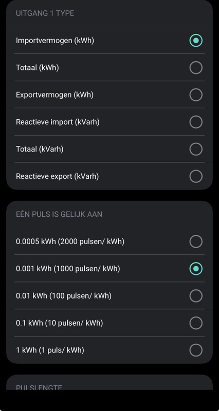

Beste mede Elga Ace gebruikers,
Ik heb de volgende vraag
Ik heb een kWh meter van homewizard tussen de voeding en de Elga Ace
nu heeft de kWh meter 2 puls output en de Elga Ace heeft een aansluiting voor een energiemeter (pulssignaal)
iemand daar ervaring in hoe het een en ander aan te sluiten en welke pulsuitgang van de kWh te gebruiken

  • Andrehj
Andrehj
@minicraft Dat is ergens vooraan in dit topic al een paar maal besproken. Even terugzoeken dus.
Tip: Gebruik de zoekfunctie, die is er niet voor niets.

  • orf
orf
Andrehj schreef op donderdag 11 december 2025 @ 19:37:
Volgens mij nooit specifiek voor de HomeWizard kWh-meter. Ik heb het in ieder geval nooit werkend gekregen, ook al werd ik doorverwezen om maar te zoeken in dit topic.
De HomeWizard heeft 2 puls uitgangen. Eén vast en één instelbaar.

Heb je zo'n meter die op een dinrail moet in de meterkast? Dan is het doorlussen conform schema wat erbij zit. Geen kennis ervan? Niet zelf prullen en iemand met kennis even laten doen.

orf schreef op donderdag 11 december 2025 @ 20:01:
Heb je überhaupt op "Homewizard" in dit topic gezocht voordat je dat typte?
Ik heb het bij mijn ouders zonder problemen aangesloten en het werkte direct (zoals ik hier ook al meldde : Andrehj in "Remeha Elga Ace Hybride Warmtepompen")
Je stelt de output van de kWh meter in op 1000 pulsen per kWh en in de Ace op 1 Wh per puls, wat uiteraard precies hetzelfde is.
Voor de rest heb ik volgens mij niets ingesteld en het verbruik in de Remeha app komt precies overeen met dat van de HW kWh-meter.

Andrehj schreef op donderdag 11 december 2025 @ 20:40:
Je stelt de output van de kWh meter gewoon in op 1000 pulsen per kWh en in de Ace op 1 Wh per puls, wat uiteraard precies hetzelfde is.
Nouja, prima. Bij mij (monoblock) werkt het niet. De Remeha app geeft totaal verkeerd verbruik.
HP033 staat op 1Wh en de HomeWizard staat zo ingesteld:
Afbeeldingslocatie: https://tweakers.net/i/QUgRBrQODnP-mP01piOV_a9aB6A=/x800/filters:strip_icc():strip_exif()/f/image/gEm4JlDrug0fJrucu8ntTDxf.jpg?f=fotoalbum_large
En de pulslengte op 100ms
[ Voor 9% gewijzigd door orf op 11-12-2025 21:27 ]

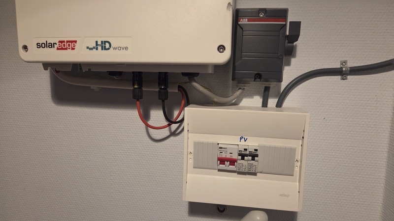

  • edwin2021
  • Registratie: Oktober 2020
  • Laatst online: 16:15
FlowDesign schreef op vrijdag 12 december 2025 @ 09:25:
Precies, dus beter niet op dezelfde groep als je wasmachine of droger ofzo zetten.
Ik had al een dikke kabel naar zolder voor de zonnepanelen, die hebben we gebruikt voor een mini meterkastje boven. Scheelde weer moeilijk doen met een nieuwe kabel trekken :)
Of dat nu echt optimaal is....
Werk aan zonnepanelen of goede storing en met beetje pech ligt je elga ook plat.

edwin2021 schreef op vrijdag 12 december 2025 @ 09:59:
Is geen probleem. Heb ik ook hier. Zonnepanelen hebben een eigen werkschakelaar en aparte groep en aardlek binnen mijn kast op zolder.
Nee hoor :)
Net als wat @MotorBeast zegt, de PV installatie zit gewoon op z'n eigen aardlekschakelaar, net als de EA6. Daarom zei ik al "mini meterkastje" :)

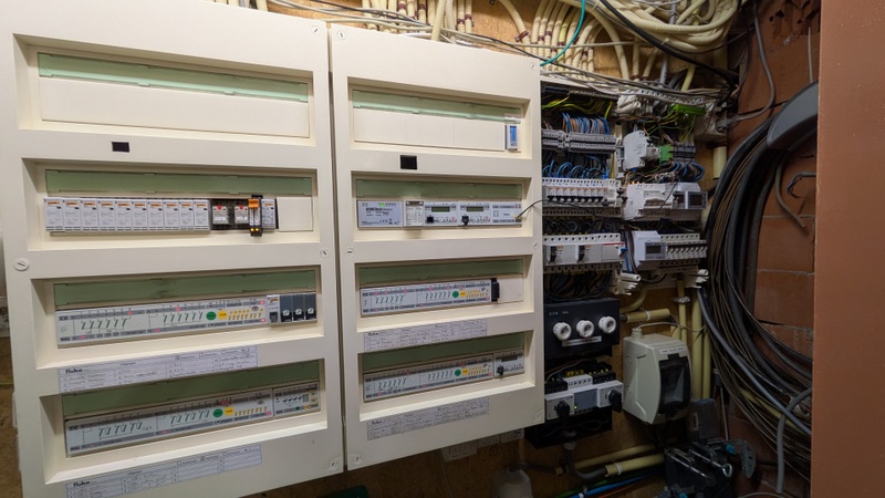

Offtopic, klusje voor de vakantie mijn groepenkast maar eens vervangen door een grotere.
Na alle uitbreidingen en nu weer 3 nieuwe airco's met tussenmeters wordt het wel erg rommelig en te krap.
Bij nieuwbouw nooit rekening gehouden met de energietransitie.Afbeeldingslocatie: https://tweakers.net/i/YlyIJrdD5_rHvpsUtJ_fHW4QOIo=/800x/filters:strip_icc():strip_exif()/f/image/HxUdjvbxkARDJKFSGMbIulZl.jpg?f=fotoalbum_large

FlowDesign schreef op vrijdag 12 december 2025 @ 10:13:
Nee hoor :)

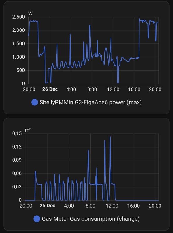

  • edwin2021
Afbeeldingslocatie: https://tweakers.net/i/Sm1L_FEhhshr8NT4Kst5mgzfqO4=/x800/filters:strip_icc():strip_exif()/f/image/1xUFDdZZf6N2dnqOiufMzS2o.jpg?f=fotoalbum_large
Dit is onze Ea6 waarbij geen nachtverlaging en geen beperking gedurende de nacht. Ca 120m2 verwarmd woon oppervlak van een vrijstaande houtskelet woning uit 1995. Wel met hr++ Glas.
Geheel aangestuurd via een Plugwise thermostaat.

  • FlowDesign
  • Laatst online: 19:44
FlowDesign
edwin2021 schreef op vrijdag 26 december 2025 @ 08:48:
O ja, en dit is de buitentemperatuur hier
En geen gasverbruik erbij?
Mustang Mach-E SR RWD | MINI Countryman (F60) Cooper S (Stage 1 tuned)

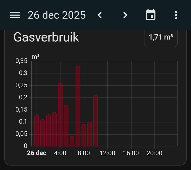

  • edwin2021
Oeps, ja helaas wel. Normaal Ca 0.4m3 per dag aan warmwater enz.
Afbeeldingslocatie: https://tweakers.net/i/8nsPAhIVAG90aCrbJuz48N_RWOs=/800x/filters:strip_icc():strip_exif()/f/image/TfyfIRoVhnw0Lq3BSM50SbbU.jpg?f=fotoalbum_large
Set temperatuur 21c
Afbeeldingslocatie: https://tweakers.net/i/TJOIR8xhfwMfOkpOsjrwD02Cgo0=/x800/filters:strip_icc():strip_exif()/f/image/ygM4iG0CQznRlzanCO9TIbhN.jpg?f=fotoalbum_large

  • FlowDesign
FlowDesign
edwin2021 schreef op vrijdag 26 december 2025 @ 11:29:
Set temperatuur 21c
Netjes :)
Bij mij blijft ie toch telkens een beetje gas meestoken en heb nog niet ontdekt waarom. Ik zie ook geen ijs op de WP buiten, maar dat zal wss door het gas meestoken zo zijn.
Wat heb jij aan instellingen?
Ik heb net nog even onderstaande gecontroleerd en/of aangepast.
HP061 (hybride modus) stond bij mij al op Geen.
HP030 (vertraging CV) zojuist van 1 minuut naar 30 minuten aangepast.
HP054 (COP drempel) zojuist van 2,5 naar 2,0 gezet
HP051 (buitentemp WP) op -15 laten staan
HP000 (bivalente temp) van +2 naar -5 gezet.
Na het aanpassen van de bivalente temperatuur ging de cv-ketel meteen uit.
Weet alleen niet zeker of het slim is om HP030 icm hiermee op 30 minuten te laten staan?

  • FlowDesign
FlowDesign
FlowDesign schreef op vrijdag 26 december 2025 @ 12:38:
Netjes :)
CC @Pietje555
Afbeeldingslocatie: https://tweakers.net/i/RNp6a0ExfQrL_YJ7AN-8xY6w-yM=/x800/filters:strip_icc():strip_exif()/f/image/SiWxASiYRbwIaNZqLUBGWxbj.jpg?f=fotoalbum_large
Na het aanpassen van bovenstaande instellingen draait de EA6 op vol vermogen en geen gasverbruik meer.

  • FlowDesign
FlowDesign
FlowDesign schreef op vrijdag 26 december 2025 @ 20:49:
Ik zat trouwens nog even te rekenen, maar qua kosten maakt het niet eens zo heel gek veel uit of ik op een koude vriesdag 2 à 3 kuub gas verstook of ongeveer 12 kWh extra stroom verbruik. Wat ik echter wel merk is dat het comfort in huis met een beetje gas erbij aanzienlijk hoger is in huis. Zonder vloerverwarming is het toch wel lastig voor de EA6 alleen om het in de woonkamer op 20 graden te krijgen en houden wanneer het heel de dag vriest. Bovendien zakt de COP dan ook tot 2 (of zelfs eronder), dus ik heb de bivalente temperatuur (HP000) toch maar weer op +0,5 gezet.
