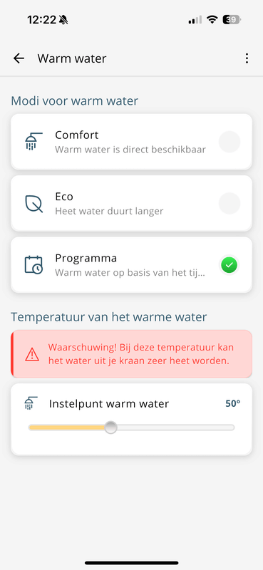

  • FlowDesign
  • Laatst online: 20:36
FlowDesign
Ik dacht ik zal weer eens in de Remeha app m'n temperatuurinstellingen bekijken nadat er afgelopen nacht al nachtvorst was hier rondom Eindhoven 🥶
Het viel meteen op dat de app wat visuele updates heeft gehad, maar het is daarmee ook beduidend slechter geworden, heb reeds een bug gemeld in de app.

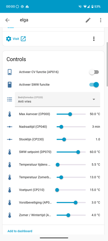

Met mijn ((iets oudere) module kan ik inmiddels de stooklijn vanuit home assistant instellen alsmede wat andere zaken:
Afbeeldingslocatie: https://tweakers.net/i/fmm5Az1yBNPXdOg3gHCc5s1XS0E=/x800/filters:strip_exif()/f/image/ItLOnKP6nMj8Yb2H9CYd9Sfu.png?f=fotoalbum_large

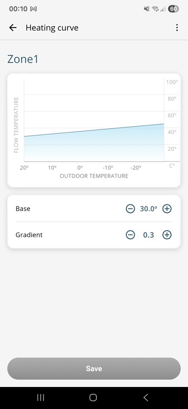

In de nieuwe eTwist app kun je tegenwoordig ook je stooklijn instellen:
Afbeeldingslocatie: https://tweakers.net/i/-ErHwtuqlVCIvw85rv7os_KYk1w=/x800/filters:strip_icc():strip_exif()/f/image/rpi1uQ3FYFrc4yuKUTgWejLw.jpg?f=fotoalbum_large
Mustang Mach-E SR RWD | MINI Countryman (F60) Cooper S (Stage 1 tuned)

Voorgaand zone regeling verhaal, helemaal mee eens. Is na ruim een jaar ook mijn ervaring.
Even andere vraag, hoe heb je de koppeling tussen de ace en home assistent gerealiseerd?

Via modbus, staat een en ander op tweakers (separaat topic). Ben mijn instellingen nog wat aan het polijsten maar zal de hele set op git zetten. Nieuwe hardware is zo gezegd nog beter (extra adressen) en Remeha heeft een flinke slag gemaakt in de documentatie. Er staan zelfs leuke use cases op hun website.
https://kennisbank.remeha...eiding-en-parameterlijst/
Remeha Elga Ace monitoren met OTGW

FlowDesign schreef op woensdag 24 september 2025 @ 00:13:
Vraag, waarom heb je je base zo hoog? 30 graden water bij buiten temperatuur van 20 lijkt me veel en 2 keer hoger dan de standaard instelling. Voor vergelijk, ik heb 15 met een hoek van 1 ingesteld [huis uit 2008, alleen radiatoren]. WAR met ruimte compensatie.

rft80 schreef op woensdag 24 september 2025 @ 08:01:
Ik ben nog zoekende zullen we maar zeggen 😅
Heb hier in huis ook alleen radiatoren. Beneden alle voorzien van ventilatoren met Heatmeister voor de aansturing. Huis uit 1988 maar wel redelijk goed geïsoleerd :) Heb 'm ook op WAR staan.
Maar bij deze buitentemperatuur is mijn EA6 wel vrij veel aan het pendelen. Gisteren bijvoorbeeld was ie af en toe toch minstens 4 x per uur aan en uit.
Zal eens ongeveer jouw stooklijn proberen. Kijken wat er gebeurt.
Heb 'm nu op 17 graden base en helling 0,9 ingesteld.

Ik heb een vraagje. Ik heb sinds vorig jaar een nieuwe remeha cv ketel en de Elba ace hybride warmtepomp. Huis is uit 1977, ramen staan dagelijks nog lekker open. Maar het blijft nog steeds 21 graden in huis. Dus blijkbaar huis goed geïsoleerd, want de warmtepomp is nog 0 keer aangeweest.
Nu zat ik bij het warmwatertemperatuur te kijken en zag dat deze op 50 graden staat met een waarschuwing. Onder de 50 graden gene waarschuwing.
Maar het water moet toch minstens 55 a 65 graden zijn i.v.m. kans op legionella besmetting?
Of denk ik nu verkeerd? Ik twijfel namelijk, want stel dat ik gelijk heb, dan zou je toch zeggen dat het niet mogelijk moet zijn om deze temperatuur lager te zetten…
Afbeeldingslocatie: https://tweakers.net/i/QWWVvn0J9E8gVAS12JawD0mFIN8=/x800/filters:strip_exif()/f/image/b4zACypbJvzHUyWvOIxwPBNB.png?f=fotoalbum_large

Waarschuwing is volgens mij gewoon indekken. Bij een CV-ketel kon je die vroeger niet eens lager zetten dan 60 graden....
Niet druk over maken dus.

Het gaat mij niet om de waarschuwing. Maar 50 graden is toch te laag? Staat wel zo standaard ingesteld. Vanwege legionella dacht ik dat dit 55 of 65 graden moest zijn. Maar ik kan hem ook veel lager zetten dan 50 graden. Dus moet hij nog steeds 55 a 65 graden zijn of mag hij ook op 40 graden en het systeem zorgt ervoor dat legionella niet mogelijk is?

@aVo0m. Dit gaat over een CV-ketel. Die zou ik qua SWW wel op minimaal 55 graden zetten, want voor zover ik weet hebben die geen periodieke legionellacyclus (zoals een WP die wel heeft).

SWW moet op minimaal 62 graden staan ivm legionella.

@aVo0m. wettelijk is de minimale warmtapwatertemp voor woonhuis installaties 55 gr. Heb je recirculatie dan 60 gr. Zou hem op 60 gr zetten ivm afkoeling tijdens transport naar de kraan
