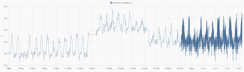

Hier werd gevraagd naar een bron waaruit blijkt dat het in de basis zou meevallen waar zonnepanelen afgeschakeld worden c.q. uitvallen. Dit is uit een recent artikel van rtl nieuws en daar was een overzichtskaart onderdeel van:
Afbeeldingslocatie: https://tweakers.net/i/Q3wno7V7eM7CUsRM4W1JY6ZkBWw=/x800/filters:strip_icc():strip_exif()/f/image/bl2uAErDyrtnJu65eUSC0JFa.jpg?f=fotoalbum_large
Die link naar Jeroen.nl is natuurlijk ook een leuke en (uitgebreide) informatieve site!

  • noo
noo
Simpel360 schreef op zondag 9 juni 2024 @ 12:05:
@marcop23 e.a.
Ze kunnen dan die uitgefikte trafo dan wel vervangen door een met meer capaciteit maar daarmee heb je het puntje van de kabels nog die er ook niet op berekend zijn voor de grotere stroom.
Spanning omhoog is een Quick fix van de netbeheerder om te zorgen dat je niet langdurig zonder zit (lees alles, trafo en bekabeling uitfikt).
Voor een complot zijn er andere mogelijkheden :X
Mooi plaatje van zo'n quick fix (spanning op een van de fases, gemeten via de P1 poort). Hier is in korte tijd een keer of vijf een stroomstoring geweest omdat een zekering in het trafohuisje in de buurt er uit vloog wegens overbelasting door zonnestroom. Op 15 mei heeft Liander de spanning tijdelijk verhoogd zodat omvormers eerder zouden uitvallen om de zekering te beschermen. Op 24 mei is er een nieuwe trafo geplaatst en is de spanning weer verlaagd.
Afbeeldingslocatie: https://tweakers.net/i/L2vLYT1EKZSkY0aT3lU2YKLUDB0=/800x/filters:strip_exif()/f/image/LzGnEaJgzkvzGPmasbVxoGbu.png?f=fotoalbum_large
