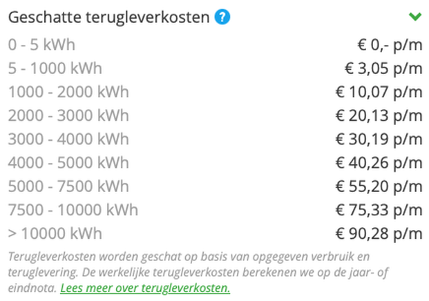

Je saldeert dus ongeveer 5000kWh als ik het goed lees? Bij partijen waar je terugleverkosten betaald en niet alleen meer vastrecht, betaal je dus 5000x de terugleverkosten per kWh of de staffel waar je invalt. Ook zijn er partijen die hun vastrecht aanpassen naarmate je meer teruglevert/saldeert. Vandaar dat GreenChoice met relatief lage vastrecht en geen aanvullende “boete” interessant is/ was voor veel mensen.
Je blijft dus wel salderen, maar betaald over dat recht dus wel aanvullende kosten. Het verschilt alleen (soms enorm) veel hoe en hoeveel per maatschappij.
[ Voor 4% gewijzigd door Thalaron op 15-05-2024 07:30 ]

@Bennobang het is vroeg.. 3000kWh dan. Dan dus of hogere vastrecht, of 3000x terugleverboete van b.v. €0,10 per kWh. Als je dus €0,30 incl. Betaald per kWh, saldeer je in feite tegen €0,20 i.p.v. het volledige bedrag.
Of je valt bij een staffel daar waar 3000kWh in valt. Als dat bij 3000/3001 in een hoger tarief zou kunnen vallen dan heb je mogelijk extra pech bij iets meer opwek dan verwacht.

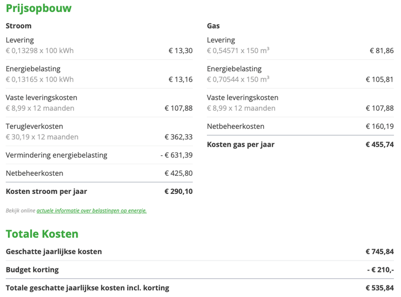

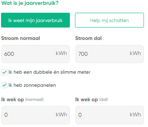

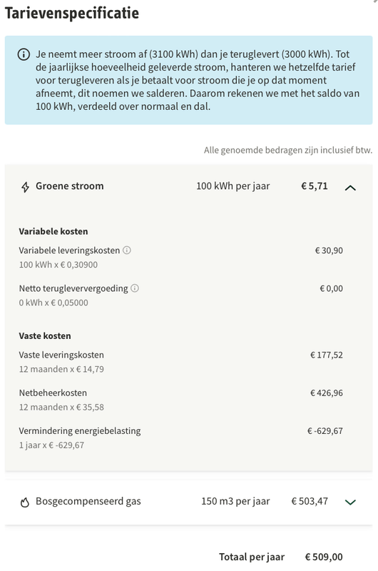

Wanneer ik @Bennobang goed begrijp, dan;
8000kWh verbruik
5000kWh direct verbruik van PV (erg netjes als dit klopt).
3000kWh terugleveren/salderen
100kWh netto verbruik (cijfers zijn dus niet helemaal zuiver).
Op basis hiervan even gekeken wat er gebeurd met (postcode even random maar overal hetzelfde);
3100kWh verbruik
150M3 gas
Contractduur 1 jaar
BudgetEnergie (hier zit je op een grensgebied);
Terugleverkosten / € 30,19 x 12 maanden / € 362,33
Afbeeldingslocatie: https://tweakers.net/i/edYdpJo4jxnjHugpaqpI5PTH7_U=/full-fit-in/4000x4000/filters:no_upscale():fill(white):strip_exif()/f/image/JGXs6ER4t1cDHgHZ9Y7fP5KS.png?f=user_large
Ze maken het wel weer heel ingewikkeld door te werken met een korting. Hierdoor is, los van de verdere tarieven, de 'boete' effectief € 152,33
Afbeeldingslocatie: https://tweakers.net/i/8vNyGVFIvHVmamZjY3M-62fg8_w=/800x/filters:strip_exif()/f/image/RCZVuJbiT9RuKyGjz3J36XBO.png?f=fotoalbum_large
GreenChoice 'WIND UIT NEDERLAND 1 JAAR'
Is een stuk overzichtelijker. Zelfs met de korting bij “Budget” is de schatting dus dat je op jaarbasis hier iets goedkoper uit zal zijn. Voordeel is dat je hier geen extra kosten betaald als je ineens méér gaat terugleveren.
Afbeeldingslocatie: https://tweakers.net/i/SEm0xPxLv3h6hOhDgaQUGVuh_QA=/x800/filters:strip_exif()/f/image/c6tyr94oPZzp4p89Abw186np.png?f=fotoalbum_large
Nu zijn dit maar 2 voorbeelden. Zou je bij deze 2 partijen b.v. 10.100kWh netto verbruik hebben en 10.000kWh terugleveren/ salderen dan zou het bij GreenChoice geen verschil maken. Bij Budget Energie ga je dan echter € 75,33 of met wat pech € 90,28 x 12 maanden aan teruglever kosten betalen á € 903,96 of met extra pech dus € 1083,36.
Wat het meest interessante is voor jouw, hangt dus niet simpelweg meer af van bruto verbruik - teruglevering = netto verbruik.

Bennobang schreef op woensdag 15 mei 2024 @ 08:45:
Oh ja ik snap de verwarring. Ik saldeer 3000 en lever daarbovenop niets terug.
De enige twee getallen die er toe doen bij een energie contract is hoeveel je totaal van het net haalt en hoeveel je totaal aan het net teruglevert zonder saldering. Hoeveel je zonnepanelen totaal opwekken of hoeveel energie je zelf verbruikt in huis is ook niet relevant daarbij.
  • Bennobang
  • Registratie: Februari 2023
  • Laatst online: 28-06-2025
Thalaron schreef op woensdag 15 mei 2024 @ 08:32:
8000kWh verbruik
3100kWh verbruik
150M3 gas
Contractduur 1 jaar
Het hoeft niet het scherpst van de snede wat ik moet betalen en kwam ook op Green Choice wind uit nederland uit. Als ik dan weer drie jaar doorkan voor rond de €30,00 per maand ben ik blij

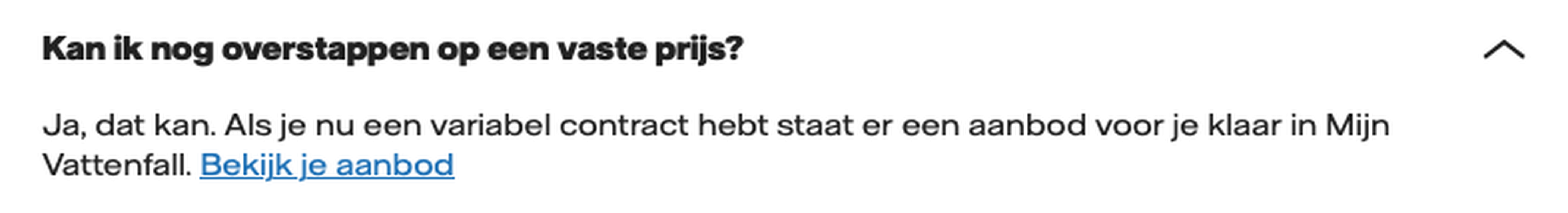

  • Tales
  • Laatst online: 09:16
Afbeeldingslocatie: https://tweakers.net/i/PwTf5qDO4U9YG3ddpna5ezafzv8=/full-fit-in/4000x4000/filters:no_upscale():fill(white):strip_exif()/f/image/VtwWXCRw8xio2vKUEuDDJZzd.png?f=user_large
Vattenfall probeert je nog wel even snel een vast jaar contract te laten afsluiten, maar laat een beetje in het midden of je dan ook geen terug leverboete betaald.

Proton_
Team Welles
@greatgonzo Voor een energiecontract (en dus voor de vergelijkers) zijn alleen je vier telwerken van belang.
Die moet je dus zo nauwkeurig mogelijk invullen.
Verbeterpunt is dus wel dat daar niet zou moeten staan 'ik wek op' want dan gaan mensen op hun PV-app kijken en niet op hun hoofdmeter. Het zou m.i. 'ik lever terug' moeten zijn.
Afbeeldingslocatie: https://tweakers.net/i/FgKIk6e1EfCnyy3nrxKzKhPhC5E=/full-fit-in/4000x4000/filters:no_upscale():fill(white):strip_exif()/f/image/pe8k3ROvu5jdTYbnLKRLVkmT.png?f=user_large
