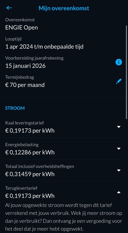

Bedankt voor de tip, maar ik heb al een Shelly Pro 3EM. Afbeeldingslocatie: https://tweakers.net/i/TD2mwNhCvhIP9yPJMAABG0xoMww=/x800/filters:strip_icc():strip_exif()/f/image/qMMPTSfJtOMMeWnfkd4Nekhf.jpg?f=fotoalbum_large

Ik heb Engie, en ik was wel bekend met dat de terugleverboete speelde - maar niet voor mijn contract. Zie de onderstaande mail die ik ontving op 2024-11-21 ontving.
Afbeeldingslocatie: https://tweakers.net/i/3BXSe_WpgngZIIUAYRMDUAD5rFw=/x800/filters:strip_exif()/f/image/f4hg4oXletMlGiHjd3lRZoYm.png?f=fotoalbum_large
Nu zie ik in Mijn Engie app (bij gebrek aan een werkende website) dit:
Afbeeldingslocatie: https://tweakers.net/i/EwuYuQt8WR1Fw4X0-SAMshg1_nQ=/x800/filters:strip_icc():strip_exif()/f/image/fNJMkn709RKEjE0pDg3fpJPV.jpg?f=fotoalbum_large
Met 15 cent teruglevering komt dit voor mij nu al neer op 100 euro kosten. Overigens ben ik niet iemand die idioot veel panelen heeft en een megawatt per jaar aan het net levert, ik saldeer alles op en neem dan nog wat extra's op.
Ik ben echter nergens proactief geïnformeerd dat deze terugleverboete speelt. Het staat niet in de e-mail. Ik heb geen PDF met het contract ontvangen omdat het vorige contract gewoon is verlengd.
Kan dit zomaar?

Sebazzz schreef op zondag 13 april 2025 @ 22:08:
Kan dit zomaar?
In de toelichting onderaan wordt verwezen naar de terugleverkosten.
Ik verwacht dat je rond juni hier eerder al bericht over hebt gehad, toen ineens bijna alle energieleveranciers hiermee kwamen.
Maar het had netter geweest als ze het op jouw tarievenoverzicht ook hadden vermeldt.

Onbekend schreef op zondag 13 april 2025 @ 22:13:
Nee, niets gehad. Alleen in februari 2024 dit, maar dat gaat niet over een teruglevertarief:
Kan dit zomaar?
Ik zie geen terugleverkosten, dat teruglevertarief is het tarief voor het salderen wat uiteraard gelijk is aan het levertarief omdat die tegen elkaar weggestreept moeten worden.

Novax schreef op zondag 13 april 2025 @ 23:28:
Het stond daaronder gisteren, verder omlaag gescrolled. Als €-0,15/kWh.
Vandaag staat het er echter niet meer 8)7

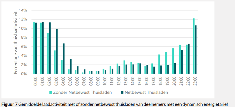

Met wat denk je dat je max haalt op moment?
-Aansturen door energieleverancier en daarnaast nog een gedeeltelijke energierekening van je normale verbruik
-Of zoveel mogelijk eigenverbruik en zolaag mogelijke energiefractuur.
https://www.bright.nl/nie...terij-juist-nuttiger.html (originele artikel van Frank energie kan ik niet vinden)
Gewoonte patronen veranderen is lastig zelfs als ze deelnemen aan een pilot
Die bewust hebben gekozen voor dynamisch wat nog maar ~5% is van HH, zitten zonder bewust laden al op lagere activiteitniveau wat die met vast energietarief met bewust laden halen wat niet gewoon voor ze is
Afbeeldingslocatie: https://tweakers.net/i/Cw2vv8anAkE7jDTHkluYtP9tMfo=/800x/filters:strip_exif()/f/image/i7hxsFrcN4oVYikAxQNgbU7s.png?f=fotoalbum_large
Afbeeldingslocatie: https://tweakers.net/i/b2Iu-5s5mI_xaBk2VYIzp55Se6s=/fit-in/4000x4000/filters:no_upscale():strip_exif()/f/image/uVs5xT19VYQy4rHhKsuzyX27.png?f=user_large
bron
