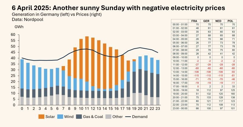

Ik denk dat je dan voorbij gaat aan het probleempunt van zonne-energie.
Er wordt overdag, vooral in de zomer, veel meer opgewekt dan dat we nodig hebben. Die energie is op dat moment financieel niets waard omdat we het niet kunnen verwerken of opslaan.
Het heeft ook verder weinig zin om subsidieregelingen voor zonnepanelen door te zetten, terwijl we dat geld beter kunnen gebruiken voor andere zaken. Bijvoorbeeld subsidie voor stimulering van het gebruik van elektriciteit wanneer er veel voorhanden is.

Eens, belangrijkste is dat er nu meer afgenomen gaat worden op moment dat veel duurzame productie aanwezig is. Dat is de oplossing voor de lange termijn. Maar ik begrijp ook dat veel mensen zich nu genept voelen omdat de salderingsregeling in 1 klap is gestopt door de overheid.

Afbeeldingslocatie: https://tweakers.net/i/PN8yZYGc2QKNhvHX-3-Zq5Yy49c=/fit-in/4920x3264/filters:max_bytes(3145728):no_upscale():strip_icc():strip_exif()/f/image/OI4PmFiQVpyPzP6QNwBegwrt.jpg?f=user_large
On Sunday midday, we saw:
☀️ 41 GW of solar PV in Germany
⚡ That was almost matching total demand (43-44 GW)
📉 Negative power prices of -100 EUR/MWh across Germany, France, and Poland
Een dag in april met sterk negatieve prijzen door overvloed aan zon en wind ...
Stel je voor hoe dit in juli zal zijn ...
