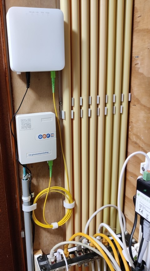

knorde schreef op zondag 23 februari 2025 @ 20:24:
Duidelijk, weet jij of je het ophangen door de monteur moet laten doen (de NT van Odido plaatsen) of mag je het ook zelf eraan maken (zodat ik het zo netjes mogelijk weg kan werken)?
Je krijgt het Odido installatiepakket vooraf thuisgestuurd met als het goed is daar ook de ONT in.
Deze heb ik voordat de monteur kwam alvast opgehangen, evenals dat ik de glasvezelaansluiting zelf iets naar beneden gehaald heb. Zo kon ik tenminste zelf bepalen waar het allemaal kwam te hangen. :)
Nu is het bij mij in de meterkast maar kan me voorstellen dat dit voor in de woonkamer nog belangrijker is waar het geplaatst wordt en liefst een beetje uit het zicht is.
Zo heb ik het bij mij opgehangen voordat de monteur kwam:
Huawei OptiXstar HN8010Ts-20 aangesloten op ODF glasvezelkastje
In mijn geval is de glasvezel aansluiting van ODF dus jouw KPN kastje zal er anders uit zien. ONT zou wel hetzelfde kunnen zijn, bij mij is het de Huawei OptiXstar HN8010Ts-20

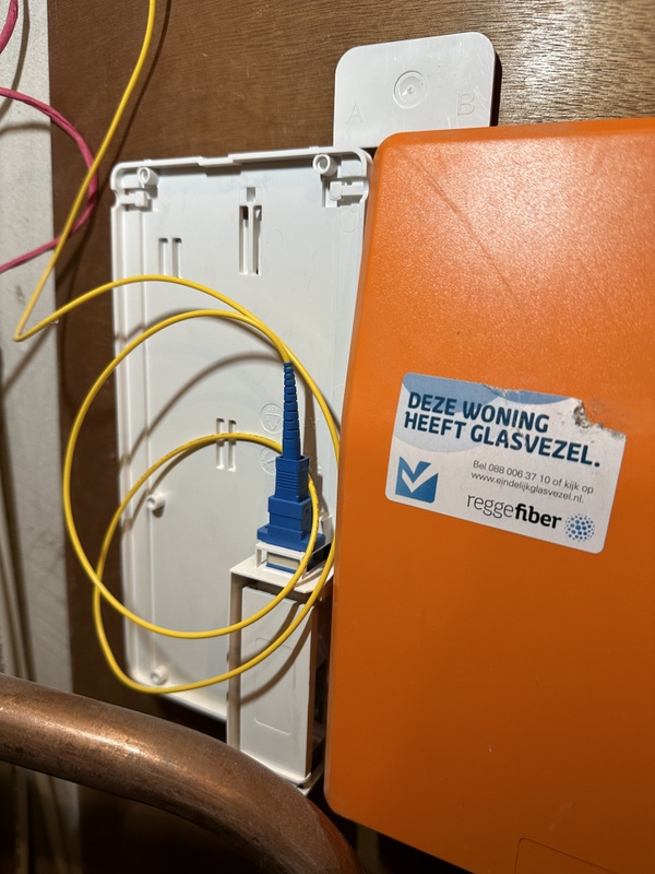

knorde schreef op zondag 23 februari 2025 @ 18:49:
Als het er daadwerkelijk zo uit komt te zien denk ik er nog wel even over na.
Bij mij is de rechter kap ook wit maar verder is het vergelijkbaar:
Ik heb de linker afdekkap nog wel, geen idee of die er dan op kan als die kabel eruit moet lopen maar dit ziet er toch niet uit? Hij hangt bij mij zichtbaar in de woonkamer.
Binnenkant patchcover.
Afbeeldingslocatie: https://tweakers.net/i/_Rl6mDI1mLv_hIIsY-nuGSW8j5Q=/x800/filters:strip_icc():strip_exif()/f/image/dbM2ZTQ6JA5Pgq1agrAVOszv.jpg?f=fotoalbum_large
Bij de huidige kap kun je het nokje uitbreken.
Afbeeldingslocatie: https://tweakers.net/i/M578XBHtQVzHshDf85gkYCrP55Q=/x800/filters:strip_icc():strip_exif()/f/image/tg9Dyv0Lwed3n3O8JXIL82K3.jpg?f=fotoalbum_large

Ik zou de ONT hier weglaten en meteen met glas naar een eigen router gaan. Scheelt een kastje en dus ruimte, en een stekker. En vast ook verbruik.

* Hij kan een kant en klare patchkap set gebruiken. Die zie je ook ergens hier op de foto en bestaat uit diezelfde lege kap maar dan verrijkt met een koppelstukje en een patchkabeltje.
* En wat bij jou ook goed zou kunnen: De bestaande KPN NT tijdens de Odido activatie verplaatsen naar de rechterkant en de lege kap die op de rechterkant zit gebruiken als afdekkap voor die patchkabel. Die bestaand NT hoeft dan uiteraard niet meer op stroom maar kan wel dienen als afdekking en bescherming.
Die bestaande KPN NT hoeft NIET terug en mag bij jou blijven (in tegenstelling tot wat af en toe geroepen wordt her en der).
Verplaatsing naar meterkast kan je aanvragen via mijnaansluiting.nl maar kost minimaal 299 euro (en evt meerwerk ter plaatse).
Die NT is SC/UPC blauw aansluiting.
Rechts op de FTU zit een SC/APC groen aansluiting.
De kans is dat je het beschadigd is groot.
De aansluiting rechts wordt niet meer gebruikt maar als je dan bijvoorbeeld bij een overstap die oude NT weer gaat gebruiken.
Afbeeldingslocatie: https://tweakers.net/i/5KCp0pXsSpJZtTZPU-IlZo_dL4A=/x800/filters:strip_icc():strip_exif()/f/image/l2hNQ7sRHmH68C30iWjrG77m.jpg?f=fotoalbum_large
Afbeeldingslocatie: https://tweakers.net/i/7ygsGcDlH3_eQcfxo9hRKQhJTMc=/800x/filters:strip_icc():strip_exif()/f/image/x82Et7SSaoHWZeQYSG2eHGdh.jpg?f=fotoalbum_large

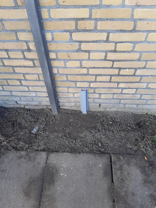

Gisteren hebben ze met een hoogwerker de glasvezelkabel weg gewerkt.
Mijn beneden woning met de spriet uit de grond de muur in hebben ze een plastic goot voor gezet, vast geschroefd, had soms een dop op gemoeten voor het water als het regent.
Afbeeldingslocatie: https://tweakers.net/i/xTW2c1RdJgr1S9Iy_hVrj_ZFcuA=/x800/filters:strip_icc():strip_exif()/f/image/RUsKucCBh7KhGzWFFZPPecmZ.jpg?f=fotoalbum_large
Afbeeldingslocatie: https://tweakers.net/i/YTTur6HbgnTnLtZvz8_XN_1c1is=/x800/filters:strip_icc():strip_exif()/f/image/ujTO9AQ8Axa1gcMedw2U60tQ.jpg?f=fotoalbum_large
[ Voor 4% gewijzigd door brommer1 op 26-02-2025 14:55 ]

brommer1 schreef op woensdag 26 februari 2025 @ 14:50:
Mijn beneden woning met de spriet uit de grond de muur in hebben ze een plastic goot voor gezet, vast geschroefd.
Wat vinden jullie ervan, kan volgens mij niet beter.
Ik mis toch wel een dakje boven jouw goot. Nu kan hij vollopen met regen...

Muis666 schreef op woensdag 26 februari 2025 @ 14:56:
Eens, en eerlijk gezegd vind ik die schuine aftakking ook niet erg mooi, waarom zijn ze niet wat hoger opzij gegaan zodat deze recht is net als de rest.

knorde schreef op woensdag 26 februari 2025 @ 15:02:
Al die gaten in de muur zitten ook niet op dezelfde hoogte. Dus dan had je nog aftakkingen op verschillend hoogtes gehad (wat ook niet zo mooi is). Nee, het wint zeker geen schoonheidswedstrijd maar is in ieder geval beter dan los hangen :+
Ik zie daar links ook nog een zwarte draad van het dak naar het balkon gaan. Iemand stroom aan het aftakken of hebben ze niet conforme zonnepanelen :o
[ Voor 13% gewijzigd door rvk op 26-02-2025 15:20 ]
Zo hard regent het niet tegen een muur aan, verder dat loopt echt niet vol, gaat er aan de onderkant toch gewoon de grond in?
  • brommer1
rvk schreef op woensdag 26 februari 2025 @ 15:19:
Ze zijn bezig met dak vernieuwen, oude was op.

jongetje schreef op woensdag 26 februari 2025 @ 15:55:
Mijn ervaring is heel anders dankzij de typische Nederlandse wind die serieus water dat uit een regenpijp kwam in de muur van het huis heeft geduwd en dus uiteindelijk een weg naar binnen heeft gevonden om vervolgens een hele lelijke lekkage te veroorzaken... :| :/
#OnderschatDeKrachtVanWaterNiet! ;)

De muur staat op het oosten, hoge struiken staan ervoor.
Een regenpijp met liters water van een dak is wel iets anders dan een stukje kabelgoot van nog geen cm dik en 30cm lang en aan de onderkant open is tegen je muur.
Dat viel dus echt reuze mee : Eerder druppelend en dus druppeltjes die tegen je muur aan worden geblazen...
Die dus waterdruppels kan geleiden...

Eindelijk mijn Odido opgeleverd. Wel zelf de installatie gedaan natuurlijk. Direct na de zyxel T56 mijs Asus GT-BE98 opgehangen, en 2100Mbit up/down. Waar de Zyxel bleef steken op 1350Mbit. Dus voorlopig tevreden.
Nu even wachten tot alles administratief verwerkt is, en dan de knop van 8Gbit indrukken.
