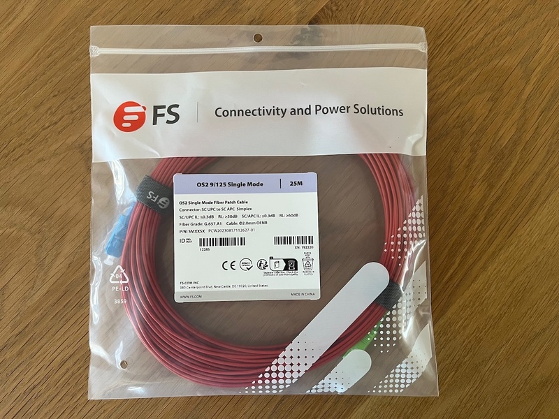

Mocht iemand zich nog afvragen of het trekken van een kant-en-klare glasvezelkabel door een 19mm buis lukt dan is dat inderdaad een eitje. Een aantal bochten, geen idee hoe scherp. Maar ging moeiteloos.
Ik was er toch bang voor of het zou lukken, maar nadat vandaag mijn 25 meter kabel binnen is gekomen van FS.com deze zonder problemen naar zolder kunnen trekken.
Dit ter voorbereiding op het arriveren van de Zaram SFP+. De UDM Pro hangt ook al boven op zolder te wachten.
Afbeeldingslocatie: https://tweakers.net/i/X_7juTQetbySecHtx90Mv1cONmo=/800x/filters:strip_icc():strip_exif()/f/image/VD35xNlGBpl5TjzSxQEX2kp5.jpg?f=fotoalbum_large
Afbeeldingslocatie: https://tweakers.net/i/8MJQb5GpxXE-tJHqlX9c8BmXX_Q=/800x/filters:strip_icc():strip_exif()/f/image/oc2wcnSGUKYKpOrw4AkrCwyP.jpg?f=fotoalbum_large
Afbeeldingslocatie: https://tweakers.net/i/M_sUsuyDFyinr889szX_e1FaV7s=/800x/filters:strip_icc():strip_exif()/f/image/F4nVXirBAAVePT8IHh17OFKD.jpg?f=fotoalbum_large
Afbeeldingslocatie: https://tweakers.net/i/BXQtgxC7Wz7BPhMzn9LW6yx6He8=/x800/filters:strip_icc():strip_exif()/f/image/HsDJ2ZDMJiJCrti7ZN8Zl2nT.jpg?f=fotoalbum_large

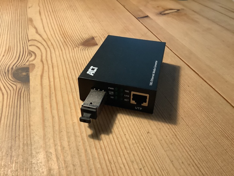

Mapje schreef op vrijdag 8 september 2023 @ 10:24:
Heb je al tijd gehad om deze te testen of werkt het helaas niet ?
Kwam pas gisteren. Test doe ik vanmiddag. Stay tuned.

Yep, werkte direct. Dat ziet er dan zo uit:
Afbeeldingslocatie: https://tweakers.net/i/b7EBOMkLD9lq8pmy0L_mM-KNN8A=/800x/filters:strip_icc():strip_exif()/f/image/MpZojgbhgcstVPxgDHbQrLeP.jpg?f=fotoalbum_large
En met telnet kun je dan een hoop doen, zoals de DDM info opvragen:
Afbeeldingslocatie: https://tweakers.net/i/w_Y2YLTVFiNIPP680efK6qIc0Lg=/full-fit-in/4920x3264/filters:max_bytes(3145728):no_upscale():strip_icc():fill(white):strip_exif()/f/image/LKF7CsaGc7tDEAsxk4lCfPcq.jpg?f=user_large
Er draait een Linux (?) derivaat op met de volgende commando’s:
24
25

Imposant. Hoop mogelijkheden voor debugging, je kunt bijvoorbeeld fouten loggen. In de praktijk zullen maar weinig mensen dit gebruiken, maar fijn dat het kan.
Kleine update: die ACT media converter gebruikt de Marvell 88X3310 10Gbps. ethernet chip. Goed spul. Apparaatje even open geschroefd (als kind van drie haalde ik mijn broers camera al uit elkaar, in elkaar zetten bleek moeilijker). Ziet er goed uit. Jammer van de scheef gemonteerde thermal pad op die Marvell chip. Iemand in China had even een rustmomentje nodig.
