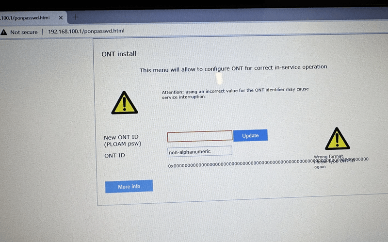

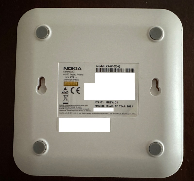

Vraagje, ik heb een Nokia XS-010X-Q voor mijn Delta verbinding die 9 Oktober geactiveerd wordt (PON knippert nu nog groen). Als ik inlog op de GUI krijg ik het volgende scherm. Moet ik hier iets doen of krijgt hij een ID van de OLT was hij actief is?
Afbeeldingslocatie: https://tweakers.net/i/1wKj2d0x_P0yzvZDUqm1UMHD17Q=/800x/filters:strip_exif()/f/image/UAR6NUqUCX1rGCSga88HvyYR.png?f=fotoalbum_large
  • ernstoud
  • Laatst online: 22:54
ernstoud
R00t schreef op zondag 29 september 2024 @ 12:17:
Nee. Daar moet je beslist niets aan veranderen. Het PON-ID nodig bij registratie staat achter op de sticker: ALCL12345678. Zie topic start.
RIPE Atlas probe: 1005104

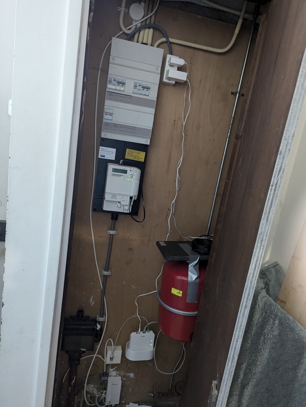

Wel heb ik nog een vraag m.b.t. de FTU-aansluiting in de meterkast. In de handleiding van Delta wordt gesproken over het verbreken van de verzegeling. Betekent dit dat ik onderstaande uiteinde (zie cirkel hieronder) eraf moet halen? Daarnaast neem ik aan dat ik aansluiting 1 moet gebruiken?
Afbeeldingslocatie: https://tweakers.net/i/TvW9DDvAIfDGkPF-C34Be3eEfzo=/x800/filters:strip_icc():strip_exif()/f/image/X3VfX0pPaD9tKYA1IVBmzNln.jpg?f=fotoalbum_large
Ja, slede 1. Die van mij werd geleverd zonder sledes.

Enige kans dat iemand mij toevallig kan vertellen of je een Nokia 010 ONT kan ophangen op dezelfde plek waar een Genexis 7840 dan wel een Ubiquiti UniFi USG aan de muur hing qua afstand tussen de schroeven in de muur :?
Mijn Odido pakket kwam binnen met daarin een prachtige Nokia 010 ONT met Delta bestickering erop namelijk 8) :*)
Hopelijk wordt dat ook ooit de standaard bij Delta zelf :9~
/EDIT :
Heb ondertussen wat PDF's gevonden en helaas scheelt het net 5 millimeter of zelfs 25 mm. :')
Oh well... :+

nero355 schreef op woensdag 2 oktober 2024 @ 16:49:
Stukje schilderstape plakken op de achterkant en de gaatjes erop tekenen en vervolgens plakken op de plek waar je hem wilt hebben werkt ook altijd :+ d:)b

@Jermak Het gaat om de XS-010X-Q, die heeft gewoon wandmontage:
Afbeeldingslocatie: https://tweakers.net/i/gWwjZmJgWdkSXvF0h0x_c2J6PNw=/800x/filters:strip_icc():strip_exif()/f/image/h3A5Ba1joK1dkMrZzpZAIDJL.jpg?f=fotoalbum_large
[ Voor 78% gewijzigd door robertwebbe op 02-10-2024 18:32 ]

robertwebbe schreef op woensdag 2 oktober 2024 @ 18:30:
Theoretisch wel, maar nadat ik 73 euro had afgetikt bij de Guidion gast (voor het stopcontact) die dit bakje voor mij had gebevestigd, heb ik het daar maar in gelegd. Zie hier, mijn super profi meterkast, nadat ik de standaard Nokia door die van @wbschenk had omgeruild. :+
Afbeeldingslocatie: https://tweakers.net/i/SnroJrUf2RwTXt6j84AIW3A9IRY=/x800/filters:strip_icc():strip_exif()/f/image/SDMgjs98cJLSEin4RzYlxMZc.jpg?f=fotoalbum_large
Het stuk gesteente op het drukvat van de CV moet enige beïnvloeding van de Deco X20 die er op staat, hier uit het zicht, verhinderen...
Alles ging precies zoals de bedoeling was. Berusting vind je in het opgeven van elke hoop op een beter verleden.

jellevanderpal schreef op woensdag 2 oktober 2024 @ 18:51:
€73 voor dit gepruts? Dat bakje is voor de 2426, de 010 “hoort” via eigen schroeven aan de muur bevestigd te worden. Maar dit werkt ook.
Edit: er bestaan ook muurbeugels voor de X20, zie hier. Het best hang je die op 1,75m hoogte.
[ Voor 12% gewijzigd door robertwebbe op 02-10-2024 19:12 ]

  • jellevanderpal
jellevanderpal
Met succes verzekerd
Voor het stopcontact. Dat het doet. En als het defect of kapot gaat daarmee verzekerd is. Omdat ik mij niet bekwaam achtte om zonder opleiding hiervoor zelf aan mijn stoppenkast te gaan sleutelen. Nadat ik gezien had dat het echt nog geen 10 minuten werk was, heb ik dat ook opgeslagen wel. Dus 73 euro was privé les ook nog es.
Sowieso laat ik dit natuurlijk wegstrepen tegen de omzet/winst, dus maakt me dat ook niet echt uit.

Dat ga ik sowieso doen, maar ik dacht misschien weet iemand hier toevallig wat de afmetingen zijn en dan kan ik de boel wat sneller ombouwen doordat ik meer vooruit kan plannen ;)
/EDIT : Zie vorige post voor meer info!
wbschenk schreef op woensdag 2 oktober 2024 @ 17:33:
Wat dat betreft hebben ze het bij Nokia wel gedaan zoals het hoort :
Je krijgt een A4 met zeer uitgebreide details erbij qua montage en kan die in principe ook aan de muur plakken en dan de gaten door de aangegeven plekken heen boren :*)

  • Vjenne-ICT
  • Laatst online: 18-11 21:41
Vjenne-ICT schreef op zondag 29 september 2024 @ 12:59:
Wij worden morgen aangesloten door Delta op het fiber netwerk. Ik lees hier al een tijdje mee. Nu wil ik even checken of ik alles weet en morgenvroeg in de juiste volgorder uitvoer.
Ik ga gebruik maken van een Nokia XS-010X-Q i.c.m. een Ubiquiti UniFi Dream Machine Pro.
Zo ver ik hier heb gelezen moet ik morgenvroeg de volgende handelingen en stappen uitvoeren:
1) Delta Modem (Nokia XS-2426G-B) aansluiten en wachten tot de lijn actief is (dynamisch WAN IP adres)
2) Contact opnemen met Delta om mijn eigen glasvezelmodem (Nokia XS-010X-Q) te laten registreren, de volgende zaken heb ik al bij de hand:
- Merk en type
- PON-ID
- Serienummer
- MAC adres
3) Vlan 100 configureren op de WAN poort van de UDM Pro instellen
4) Nokia XS-010X-Q aansluiten en afwachten tot die is geactiveerd
Heb ik alles in het vizier, of zie ik nog wat over het hoofd (hebben jullie nog tips)?
Een update hoe de aansluiting afgelopen maandag is verlopen.
Ik kon vanaf 06:00 het modem aansluiten en de diensten activeren, maar daar ben ik rond 8:30 mee begonnen. Hieronder chronologisch de stappen en handelingen die ik heb uitgevoerd/ doorlopen:
1) Modem (Nokia XS-2426G-B) aansluiten en abonnement/ diensten activeren (rond 8:30)
2) Alleen "Power" brand voluit en "PON" blijft knipperen (09:00)
3) Gezien ik geen actieve lijn kreeg heb ik contact met Delta opgenomen (Chat) en is er een 2e lijn ticket ingeschoten (09:45)
4) Om 11:08 kreeg ik een SMS dat de storing was opgelost. Modem (Nokia XS-2426G-B) is nu wel netjes online en ik heb internet.
5) Contact met Delta opgenomen om de "CGNAT" uit te schakelen. Dit was zo geregeld, kon wel 24 uur duren, maar na een paar uur wachten en een reboot van het modem was het actief (rond 14:00).
6) Wederom contact opgenomen met Delta voor het activeren van mijn eigen modem, maar dit keer ben ik een uur bezig geweest om een chat mewerker te pakken te krijgen (schijnt op dat moment drukker dan normaal te zijn). Rond 15:00 kon ik het nieuwe modem (Nokia XS-010X-Q) aanmelden. Medewerker vroeg mij het hemd van het lijf, maar had alles voorbereid en kon het zo aanleveren. Wederom is er een 2e lijns ticket ingeschoten en vroegen ze mij netjes of het akkoord was dat ik max 24 uur downtime kon hebben.
7) Modem (Nokia XS-010X-Q) met glasvezelkabel van het originele modem (schroef aan de onderkant losdraaien en je haalt de groene glaskabel er zo uit) aansluiten en wachten maar...
8) wachten, wachten, wachten... rond 16:20 is deze aanvraag afgehandeld en was mijn eigen modem (Nokia XS-010X-Q) volledig online.
Kortom, ben er een hele dag mee druk geweest... maar moet zeggen dat de aanvragen supersnel worden opgepakt en je word netjes per email en SMS geinformeerd, dat was ik van een provider niet gewend. Complimenten dus voro Delta!
Ik heb nog wel een vraag m.b.t. het opzeggen van mijn Caiway diensten. Mijn diensten bleven op de dag van overgang netjes nog actief, dat doen ze goed. Ik had dus geen downtime. 1 oktober, toen ik alles van Delta al online had, kreeg ik een bevestiging dat mijn diensten waren opgezegd/ beeindigd. Bij thuiskomst van mijn werk was het modem idd niet meer online.
Het TV signaal bleef wel actief, waar ik blij mee ben, maar hoelang blijft dat zo? Ik had ook het liefste glasvezelinternet en Coax TV, maar dat kon nietg melden Delta. Nu blijkt dit nog steeds actief te zijn.
Welke DNS servers adviseren jullie om te gebruiken? Momenteel, had ik bij Caiway ook al, heb ik de Google DNS servers (1.1.1.1 + 8.8.8.8) in gebruik. Ik las hier op het forum dat er wel eens wat problemen zijn met de Delta DNS servers?
[ Voor 16% gewijzigd door Vjenne-ICT op 05-10-2024 08:22 . Reden: Coax TV en DNS vraag toegevoegd + wat typefoutjes eruit gehaald. ]

Vandaag de Nokia XS-010X-Q ontvangen.
Vanavond aangesloten en via de chat de nodige info aan de servicedesk doorgegeven om te activeren.
Na een half uur al bericht dat hij actief was en inderdaad het werkte meteen.
Dit ging erg soepel en gemakkelijk.
