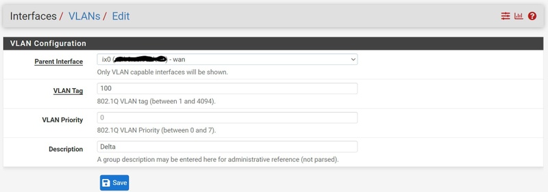

Appletower schreef op maandag 14 augustus 2023 @ 19:06:
@thatrunks Om via de pfSense een verbinding te krijgen met het Delta netwerk heb ik alleen een VLAN 100 aangemaakt voor de NIC die als WAN gaat dienen, vervolgens deze NIC toegekend aan mijn WAN interface en dan de IP instellingen goed zetten (zie screenshots).[Afbeelding]
Het helpt wel om na deze wijziging pfSense even te rebooten. Kan zijn dat je daarna nog enkele minuten moet wachten totdat Delta je een IP adres geeft. Iets met DHCP-timeout geloof ik als je wisselt tussen verschillende routers/firewalls.
Praten we hier dan over een rj45 nic of een glas poort? Ik zie een igc0 staan welke bij al mijn
apparatuur een rj45 ethernet poort betreft. Ik heb nu zelf een pfsense draaien met 2 sfp+ en
4 rj45 2.5GB nics. Daar moet hetzelfde gebeuren qua VLAN tagging (100) om rechtstreeks
met een Zaram op de FTU aangesloten te zitten. Jij zult het met een mediaconverter hebben
gedaan en dan de pfsense in over utp?
Op de website van Delta staat overigens dit (stap 4):
https://www.delta.nl/klan...fP88m0x7OvNwsGtq_QKsezKXJ
Ben benieuwd of er voor TV dan ook een VLAN 101 aangemaakt moet worden of dat alleen 100
volstaat voor beide (internet & TV)? Misschien weet iemand dat hier?

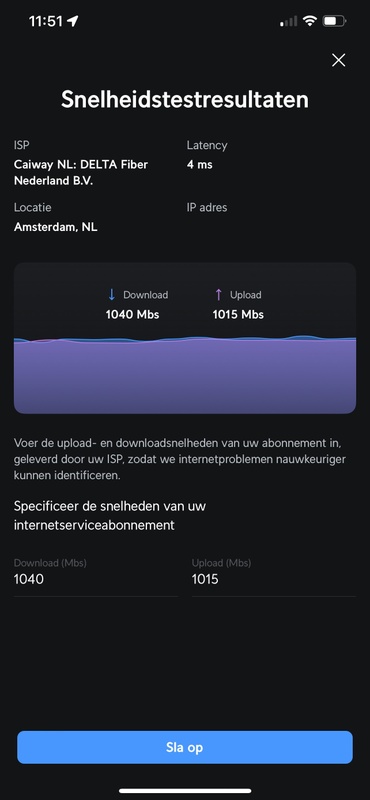

Okay, ik heb een 'groene pon' en kreeg al binnen hetzelfde uur bevestiging van Delta dat mijn modem 'het deed'
Maar nu krijg ik met geen mogelijkheid de Deco X20 set op de juiste manier, met VLAN 100 e.d. geconfigureerd. Heeft iemand ooit wel eens een Deco geprobeerd aan te sluiten op de Nokia?
Hoe gaat dat dan?
Ik heb hem in Router modus staan, ik heb een statische route toegevoegd zoals hier staat:
https://www.delta.nl/klantenservice/vrije-modemkeuze/
maar ik kan nog niet met de wereld praten via dit modem op dit moment...
Het schakelen tussen de 4G verbinding als hotspot aan mijn PC en vervolgens weer in het LAN duiken zonder verbinding, kan zorgen dat ik wat traag reageer.
FIXED!
Het moest VLAN107 zijn in mijn geval. Verzin het maar eens! Haha! Maar gelukkig wist @wbschenk dit dan wel! Woei! _/-\o_
Toevoeging:
Nu alles ingeregeld, Home Assistant werkt zoals ik precies wenste met transparante DNS benadering dus van binnen naar buiten en weer terug, zonder problemen nu eindelijk! En! Op de beloofde snelheid! Kleinigheidje is dat de testsite nu denkt dat ik in Schiedam woon, maar wees gerust: Daar kom ik liever zo min mogelijk verder ;-) O-) _/-\o_
Nogmaals veel Dank iedereen voor het delen van ervaringen en het opzetten van deze maatwerk-oplossing! Heel blij mee! O+
Afbeeldingslocatie: https://tweakers.net/i/ju55fMdHSmSe39sAu9QnCvfxZNk=/full-fit-in/4000x4000/filters:no_upscale():fill(white):strip_exif()/f/image/AXqBklH8R6pYqr2il5RdFRol.png?f=user_large
[ Voor 37% gewijzigd door jellevanderpal op 11-09-2024 18:28 . Reden: speedtest, en toevoeging ]

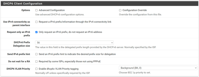

Router raakt global ipv6 adres kwijt:
Sinds gisteren heb ik een Nokia XS-010X-Q aangesloten op mijn 1Gbps Delta glasvezel. Dat is snel en goed gegaan. De modem is aangesloten op een Ubiquiti Cloud Gateway Ultra. Bij de WAN instellingen heb ik gekozen voor DHCPv6 met prefix 56, DNS server op auto. De router krijg dan een ipv6 adres, maar raakt die meeste binnen 10 minuten ook weer kwijt. Hierdoor verliezen mijn devices ook hun global ipv6 adres.
Iemand tips wat ik zou kunnen doen om dit op te lossen (anders dan het uitschakelen van ipv6 ;-)

Vrijdag is het zover en wordt mijn 2GBit lijn geactiveerd van Delta. Ik heb ook de Zaram besteld, is overigens al binnen, en deze gaat rechtstreeks in mijn PfSense router met 2x SFP+ poort. Alles is helemaal geconfigureerd, VLAN aangemaakt zoals hier:
Afbeeldingslocatie: https://tweakers.net/i/xmrfq4d3_lPAXIYvUJubgOWHkvg=/800x/filters:strip_icc():strip_exif()/f/image/Isi3P6LzPTWRH5g3Zd9GwsrL.jpg?f=fotoalbum_large
En vervolgens deze VLAN op mijn WAN interface gezet zoals hieronder:
Afbeeldingslocatie: https://tweakers.net/i/xqzQmQO2fQE0Z3S6pKHkWbT3VM8=/800x/filters:strip_icc():strip_exif()/f/image/MghNhzQWIR2TG8ucZziZmvmW.jpg?f=fotoalbum_large
Zou zo verder goed moeten gaan, mocht ik iets over het hoofd zien dan hoor ik het natuurlijk graag.

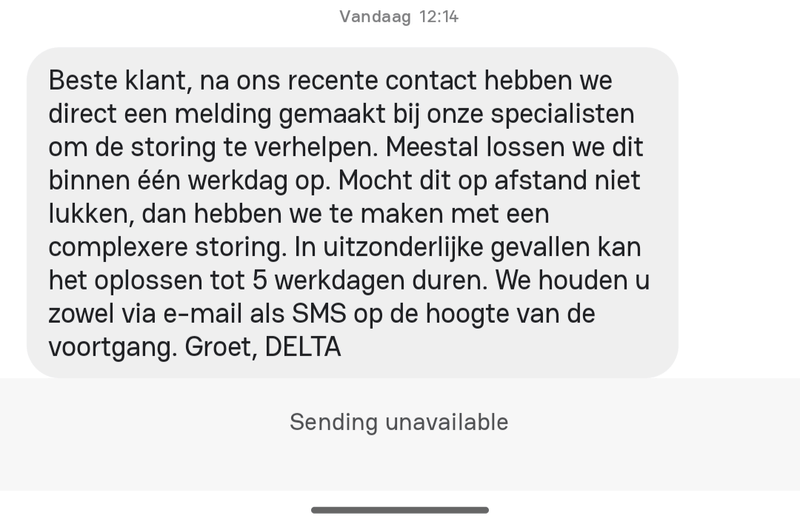

Nou vandaag is ook mijn nieuwe abonnement bij Delta ingegaan na zelf de overstap te hebben gemaakt vanaf Caiway. Installatie verliep soepel zonder enige problemen alleen kwam ik er al snel achter dat ik niet de 2gb haal via mijn eigen router maar wel via het Nokia modem van Delta (bekabeld)
Ik gebruik namelijk geen wifi van het Nokia modem, deze heb ik direct uitgeschakeld en direct mijn eigen router TP-Link Archer AXE75 aangesloten op de 2.5GB poort van het Nokia modem. Mijn eigen router heb ik nog niet gereset maar via de wifi haal ik max 950mb download en upload, bekabeld richting mijn pc vanaf mijn TP Link router haal ik ook maximaal deze snelheden. Eenmaal rechtstreeks via het Nokia modem van Delta haal ik op mijn pc 2GB download en upload.
Al een hele chat gehad zojuist met de klantenservice van Delta en zei geven dus direct aan dat het probleem in de router van mij zit en dat zij hier niks mee kunnen want zij kunnen geen externe apparatuur beheren. Daarbij aangegeven of zij een workflow kunnen draaien op mijn router en dit was dus niet mogelijk.
Iemand tips of ideeën hoe ik dit misschien op zou kunnen lossen? Is het nodig om mijn eigen router te resetten na de overstap naar Delta of gaat dit geen verschil maken?
@rmeijer18 toen ik delta Setup aanvankelijk met overgehevelde netwerk instellingen van de Deco M4R van mijn Ziggo dacht netjes te kopiëren en overnemen, bleek al gauw dat ik op de nieuwe Delta setup slechts 100/30 Mbit kon halen. Toevallig precies wat ik bij Ziggo had als abonnement. Nu weet ik niet meer precies of ik ooit iets ingesteld had, maar je router instellingen volledig wipen lijkt mij absoluut een goede kans op succes hebben alsnog de gewenste snelheid te behalen.

  • SaMiNaToR
  • Registratie: November 2019
  • Laatst online: 14-04 17:12
Yoehoe, dit loopt zeker mooi:
Afbeeldingslocatie: https://tweakers.net/i/vAAoTYeYKVhA2-ePQQummCDs93I=/800x/filters:strip_exif()/f/image/kpPD8ohTIC8cxPEQcE1XZbrX.png?f=fotoalbum_large
Zojuist mijn Zaram aangemeld, mijn Neukia modem kon inderdaad gewoon aangesloten blijven
aldus de medewerker van Delta (chat). Ben benieuwd hoelang dit gaat duren en of ik vandaag
nog gebruik kan maken van mijn eigen apparatuur. In het weekend is de klantenservice van
Delta gesloten en ik denk dat er dan ook geen tickets worden opgepakt...
Iedereen bedankt voor de schitterende info die in dit forum is gedeeld. Heb er veel aan gehad!
EDIT: 15:31 uur kreeg ik een e-mail dat de storing was verholpen. Neukia eruit gehaald en Zaram
erin geplugged. Vrijwel direct werkte alles naar behoren. Onderstaande instelling voor de WAN
interface is wel erg belangrijk. Ik had problemen met bepaalde apps die helemaal niet meer wilde
starten of er extreem lang over deden om te starten.
