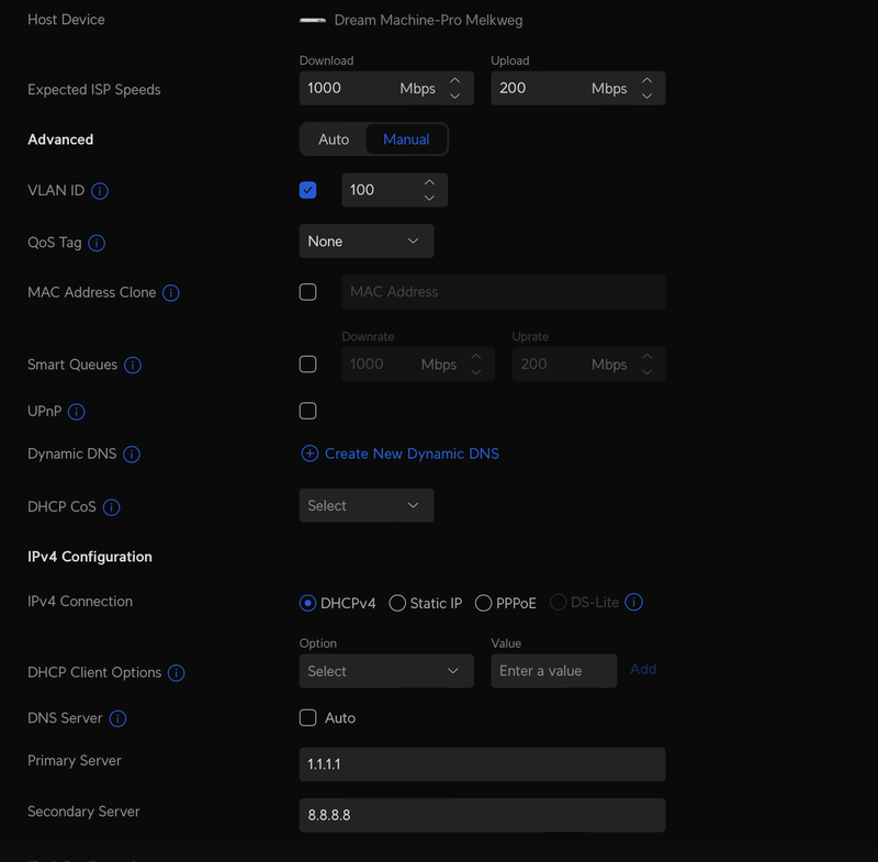

Hoe zou je dat commando willen geven? Weet je het wachtwoord dan al? Want dat gaat fs.com je op verzoek leveren samen met het PON ID.
VLAN100 is genoeg. Tegenwoordig zit IPTV (ook) op dat VLAN.

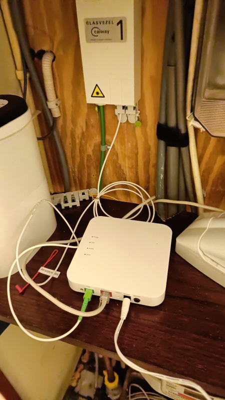

Hoi,
Ik ben nu aantal weken aan het klooien hobbyen om een WAN ip te krijgen bij Caiway.
Eerst was het, ja, je hebt glasvezel nodig op de firewall, SFP erin, werkt niet.
gebeld, ja, je moet XGS-PON hebben... hoop gezocht, moeilijk te vinden...
Uiteindelijk bij de buurman de Nokia XS-010G-Q gezien, maar, andere provider.
Caiway gebeld, leveren ze niet.
Via via alsnog 1 weten de bemachtigen, aantal dagen later binnen gekregen.
Aangesloten, Weer Caiway gebeld, gegevens netjes door gegeven.
Aantal dagen gewacht, maar helaas zonder succes.
Gister weer gebeld dat het niet werkt, vandaag monteur langs geweest en geeft rustig aan dat beide kastjes defect zijn... (Hoe dan?)
Een deze dagen komt een nieuwe Nokia 2426 B binnen... maar ik wil graag een WAN ip op mijn firewall.
Even de vraag,

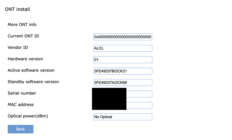

De Nokia XS-010G-Q knippert het power en alarm lampje rood, PON knippert zacht groen.
Iemand toevallig ervaring mee?
Weet iemand ook de vervolg stappen?

Het knipperen van het power en alarm lampje lijkt me niet goed als die aan staat zonder fiber zou power continu aan moeten staan net als alarm (indien niet aangesloten) > dat zou overeenkomen met wat de monteur zegt. ethernet zou kunnen knipperen als er data overheen gaat . . Ook zeg jij dat die groene pon "zacht" knippert > dus niet helder. al met al lijkt het op een defect device of de voeding ervan.(wel een corecte 12V voeding? )
  • bjusterbaarlik
  • Registratie: December 2022
Xanquezer schreef op woensdag 20 maart 2024 @ 19:22:
Even de vraag,
Geen of slecht signaal betekent dat. Wat brand er met andere apparatuur aangesloten?
Sowieso lees de topicstart want dat had je al veel vragen gescheeld, daar staat alles al netjes uitgelegd namelijk.
  • Xanquezer
  • Laatst online: 07-08 13:55
Xanquezer
DPC Chef-kok :)
bjusterbaarlik schreef op woensdag 20 maart 2024 @ 19:48:
Ik heb -15 dbm op de Fiber, niet "geen of slecht"
De TS heb ik ondertussen al 17 keer doorgelezen :?
Overigens brand er niks met overige RJ45 apparatuur aangesloten.
Ik kan hem ook niet bereiken op 192.168.100.1. (met & zonder PON / SC aangesloten)
Netonafhankelijk sinds 2022
Hoi,
Even de vraag,
Als je die Nokia 2426 B binnen hebt, je ONT nog maar eens aansluiten met de voeding die daarbij zit.
Lijkt mij tenminste dat de huidige voeding niet OK is, ook vanwege het zacht branden van de ledjes.
  • Xanquezer
Xanquezer
DPC Chef-kok :)
Clubbtraxx schreef op woensdag 20 maart 2024 @ 20:20:
HELD!
Afbeeldingslocatie: https://tweakers.net/i/pOqXskalzS4BfW_QphYTzL-ilA8=/x800/filters:strip_icc():strip_exif()/f/image/7V2qqQZPbrcedNnqvucr1V5o.jpg?f=fotoalbum_large
Nu zijn we 20 stappen verder.
Bedankt!
Kuddo's
De adapter van de Nokia B werkt dus niet optimaal... 🤷🏻‍♂️

Xanquezer schreef op woensdag 20 maart 2024 @ 20:35:
HELD!
Bedankt!
Kuddo's
Mooi man, dit ziet er inderdaad veel beter uit zo. De -15dB die je eerder noemde is overigens prima.
Nu nog ff VLAN 100 en DHCP op je WAN interface en je zou een IP moeten krijgen van Delta.
Succes!

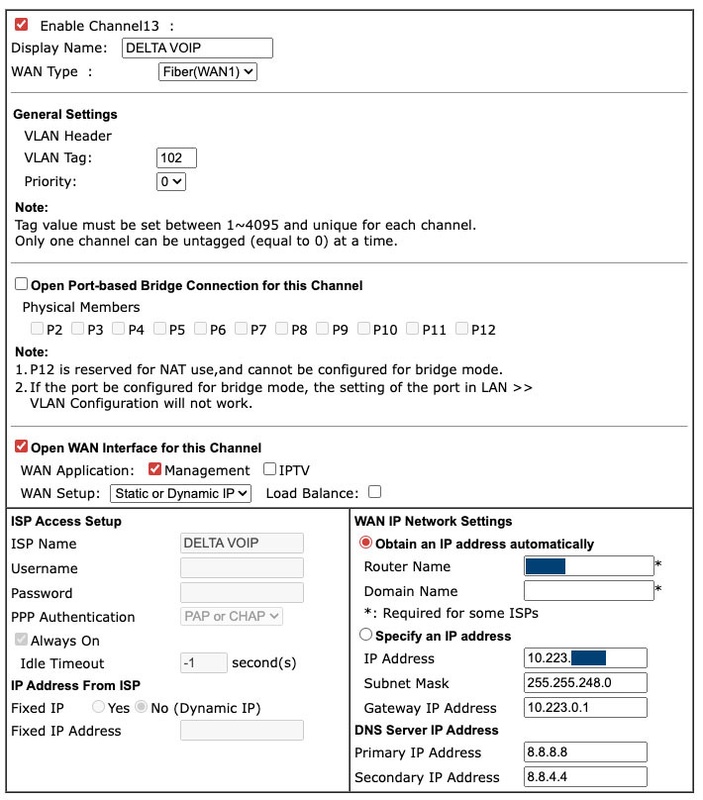

Clubbtraxx schreef op woensdag 20 maart 2024 @ 23:27:
Maar heb je nu wel of niet VLAN 102 gebruikt op je telefonie interface? Zo niet, probeer dat dan even in te stellen en kijk of het helpt. Hoor er wisselende verhalen over. De een zegt telefonie werkt ook gewoon met VLAN 100, de ander zegt juist VLAN 102 nodig etc.
Voip werkt echt niet op VLAN 100, dit heb ik recent nog getest.
Afhankelijk van je router moet je een 2e "virtual wan" maken (afhankelijk van hoe het benoemd wordt op je device). De devices die daar weer achter hangen krijgen een IP (10.233.x.x) uit het VOIP VLAN van Delta, deze kunnen dan verbinden met de SIP credentials.
Op deze manier heb ik op bv mijn Vigor 3910 het Voip VLAN en beheer VLAN voor de FS module ingericht:
[Delta XGS-PON Glas] Eigen ONT/modem/router installeren - 2
Update:
Voor de VOIP config heb ik de volgende settings (vanzelfsprekend)
Afbeeldingslocatie: https://tweakers.net/i/gbM4mpTnDmwZJ3pfEUkml3c7GMA=/x800/filters:strip_icc():strip_exif()/f/image/kz7PfWHZdNgxgbmfDLvvc3Cd.jpg?f=fotoalbum_large
[ Voor 19% gewijzigd door justdaboo op 21-03-2024 11:09 ]

justdaboo schreef op donderdag 21 maart 2024 @ 09:39:
Update:
Ik krijg een IP in de reeks 10.205.xx.xx. Fritzbox heeft geen mogelijkheid om apart VLANs te creëren, maar onder telefonie kan ik wel het VLAN id opgeven.
Voor IP tv heb ik niks apart hoeven in te stellen. Dat werkt gewoon direct via de Fritzbox naar het IP tv kastje.
Fritzbox heeft wel een handleiding op de website, maar die gaat alleen over de fiber modem/router van Fritz en beschrijft ook niets specifieks over telefonie.
Buffalo schreef op donderdag 21 maart 2024 @ 11:54:
Dan ben ik bang dat het niet gaat werken op de Fritz. Ik heb geen ervaring met Fritz devices dus wellicht toch even bij Fritz de supportafdeling wakkermaken?

  • martdj
  • Laatst online: 23-06 14:59
Voor iedereen die dit traject met een OpenWRT router wil doen, bij mij werkt het nu met deze instellingen (tenminste, internet. De rest heb ik niet getest, want die boeit mij ook niet)
Afbeeldingslocatie: https://tweakers.net/i/KXg8HjewlqVltwooxL901wfobJY=/800x/filters:strip_exif()/f/image/pwNIAquZpqgBDqTOijoIivKY.png?f=fotoalbum_large
Maar wees je ervan bewust dat OpenWRT niet altijd gebruik maakt van de hardwareversnelling van veel routers en misschien dus geen glasvezelsnelheden aan kan. Ik ben er nu achter gekomen dat mijn Ziggo download speed ook gewoon de harde max was van mijn router. Ik ga voor nu even terug naar de Delta router, terwijl ik eens nadenk welke andere router ik wil gaan gebruiken.
Wel echt tof dat het werkt en thanks voor de firmware update @R3D . Voor anderen: Als je een device aansluit op je netwerkpoort van je Nokia XS-010G-Q en het Data-lampje gaat niet branden, dan ligt dat aan je firmware die geupdate moet worden.

  • Kogel
  • Laatst online: 11-06 15:42
Morgen,
Ik heb sinds een dikke maand Delta fiber. Alleen heb ik een Bridge 'modem' nodig. Dus adv de post in het begin de Nokia XS-010G-Q aangeschaft. Dat werkte tot nu feilloos alleen vannacht ergen viel het internet uit (WAN). En ik krijg het niet meer aan de praat. Ik heb het oude meegeleverde modem van Delta er aan gehangen en alles werkt weer feilloos.
Ik snap er niets van. Er is niets veranderd. Wie kan mij op weg helpen.
[Edit]: Ik vind het vervelend dat ik zelf een modem moet neerzetten om het te laten werken. Delta levert wel een modem dat ze in Bridge kunnen zetten. Maar dat is volgens mij niet beschikbaar voor mijn zakelijke abonnement. Weet iemand of er toch een mogelijkheid is om een bridge modem te krijgen van Delta? Ik was mij er niet van bewust dat ze dit normaal niet doen bij afsluiten van het abonnement. Dus als het niet kan dan ga ik Delta weer opzeggen en terug naar Ziggo.
Groet Frans
Hieronder de setting van WAN1 (Delta) waarmee het tot nu toe prima werkte:
Afbeeldingslocatie: https://tweakers.net/i/Up6OLJmtsGrm6Q8-86Pjebr6qQU=/800x/filters:strip_exif()/f/image/Je9WjqUEgtD8bLcMORr3NiTR.png?f=fotoalbum_large
[ Voor 52% gewijzigd door Kogel op 26-03-2024 08:42 ]
  • Itay
  • Registratie: Mei 2019
  • Laatst online: 11-02 16:37
Itay schreef op dinsdag 26 maart 2024 @ 08:06:
Just woke up to house without internet. It looks like the Nokia XS-10G-Q went back to - if POW is connected then data is off.
Was there any update? Or similar that broke it? No time to check it too much now.
It was working flawlessly for a few months.
Asked neighbors with delta and their internet is working. Don’t really want to take out the original Nokia.
Anyone else with the Nokia experiences the same?
@R3D do you know if something has changed?
Was able to get to the Nokia interface:
Afbeeldingslocatie: https://tweakers.net/i/sCRwx9CeiMD7xjX9yL9nrZmdXjg=/800x/filters:strip_exif()/f/image/q1VIUQqpeyKAnNufrgbIYxTW.png?f=fotoalbum_large
  • Itay
Kogel schreef op dinsdag 26 maart 2024 @ 08:11:
Morgen,
Groet Frans
Seems we have the same issue.
In the other hand, as I recall, for business you can get the 10G version of the Nokia from Delta.
  • DCG909
  • Laatst online: 07-08 17:38
Ah, ziet er naar uit dat ik niet de enige met problemen met de xs-010-g-q ben.
Regio schiedam?
  • Itay
I am at Uithoorn.
Also, I connected the original Nokia. Pon port up, but no internet. I am confused.
  • Kogel
Ok, So we do have the same issue. I am in North Holland ('t Gooi). When I connect the original Nokia all is good (not connected to my router of course to prevent IP conflicts.
From what I read you can only get the bridge modem with Zakelijk Pro. Which is an extra 30 euro per month. Bit crazy.......
[ Voor 26% gewijzigd door Kogel op 26-03-2024 09:15 ]

Hallo lezers,
Ik heb vorige week een Nokia XS-010G-Q binnen gekregen en ik denk dat ik de verkeerde firmware heb. Ik constateerde vanochtend dat wanneer ik mijn router aansluit terwijl ook het PON lampje brandt, het data-lampje niet gaat branden, maar wanneer de vezel niet verbonden is deze wel gaat branden.
Nou heb ik geprobeerd in de webui te komen met de tips die hier eerder in dit topic gegeven zijn, maar ben helaas nog geen stap verder gekomen. Nadat het gelukt was om in te loggen op de webUI kreeg ik dit voor mn neus, en durf ik niet verder te gaan in angst dat ik mijn modem 'brick'.
De foto van de webUI:
Afbeeldingslocatie: https://tweakers.net/i/hq2Wti9i8AlBqeuuwQJ0_vZOY0I=/full-fit-in/4000x4000/filters:no_upscale():fill(white):strip_exif()/f/image/vV2nrUQBEredGguUFdx6RJVD.png?f=user_large
Ik hoop dat jullie me verder kunnen helpen.
P.S. het modem is al wel geregistreerd bij Delta, en bij het aansluiten van de glasvezelkabel krijg ik een groen pon-lampje, hieruit heb ik maar aangenomen dat de registratie wel goed verlopen is.
[ Voor 16% gewijzigd door Boudewijn. op 26-03-2024 15:57 . Reden: Verkeerde afbeelding ]
  • bjusterbaarlik
@Boudewijn. @R3D moet je vragen voor een firmware update. En het serienummer zou ik niet online laten.
[ Voor 26% gewijzigd door bjusterbaarlik op 26-03-2024 15:56 ]
  • Boudewijn.
  • Registratie: Oktober 2020
  • Laatst online: 07-08 16:18
bjusterbaarlik schreef op dinsdag 26 maart 2024 @ 15:55:
Dan ga ik dat doen, dankjewel!
Goed dat je het zegt over dat sn, was me niet opgevallen, dom van me, ik heb de foto weggehaald.
