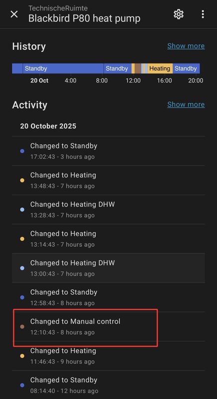

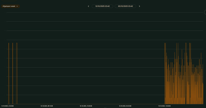

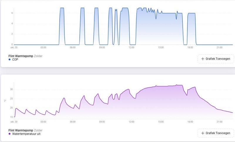

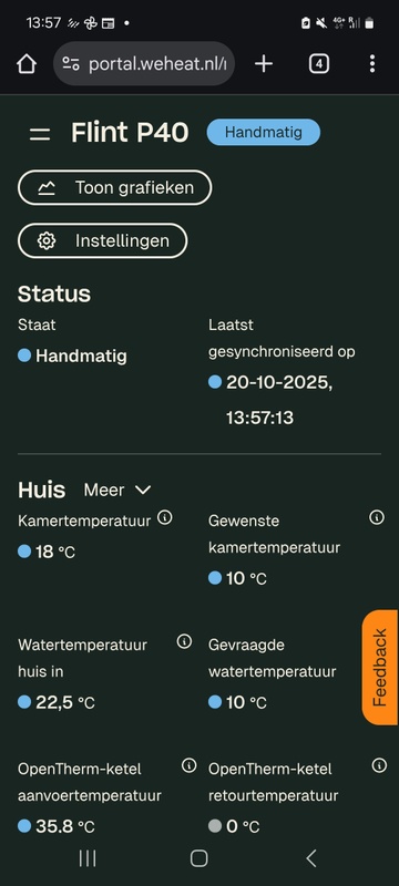

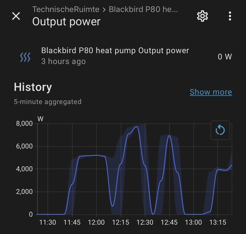

  • Graif
  • Registratie: December 2022
  • Laatst online: 08:51
MartinPTweak schreef op zaterdag 18 oktober 2025 @ 07:16:
Precies hetzelfde hier, P80, om 21:44:23 gaat power in naar 0 als ie stand-by rapporteert. Was eerst stabiel 14. En de rest werkt normaal.
Update: in de portal van WeHeat zie ik dat power in al langer op 0 staat, bij jou ook? Dat verander moment is niet te zien op dezelfde tijd. Dus waarschijnlijk een aanpassing in de API die HA gebruikt?

Hoi,
Ik ben op vakantie en zie dat de warmtepomp zonder warmtevraag toch aan gaat. Status "handmatig", iemand enig idee waarom / wat dit betekent?
Afbeeldingslocatie: https://tweakers.net/i/smqBKUh36lKukWCZHR6O_M55SYI=/x800/filters:strip_icc():strip_exif()/f/image/V9Jrkz94zxbKlE5cmjlWsVcd.jpg?f=fotoalbum_large
[ Voor 24% gewijzigd door Harminator87 op 20-10-2025 14:01 ]
  • EggyBurt
  • Laatst online: 19-11 21:05
Harminator87 schreef op maandag 20 oktober 2025 @ 14:00:
Hoi,
Bij mij ook, 13:20 tot 14:08. Geen idee wat status “handmatig” is. Zie wel dat power in nu niet meer 0 is. Misschien update gepushed?
  • 201WD

  • Louis
  • Laatst online: 08:47
Even paar pagina's terug kijken. Handmatig = @Weheat draait dit jaar een handmatige wintertest bij iedereen.

  • I.p.
  • Registratie: November 2024
  • Laatst online: 19-11 16:05
EggyBurt schreef op maandag 20 oktober 2025 @ 14:29:
Hier van 13:08 tot 13:54. Wellicht de wintercheck van Weheat?

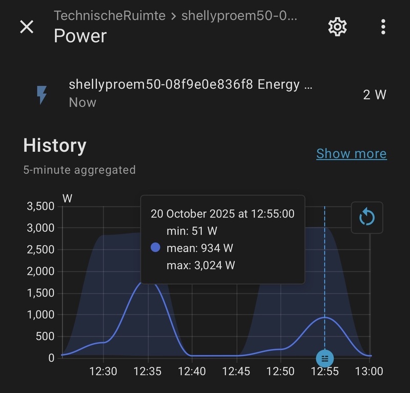

  • Tijgerkracht
  • Laatst online: 08:19
Hoi,
Hier ook, zal wel een vorm van winterklaar maken zijn. Dacht dat @Weheat zoiets had gezegd.

  • Tijgerkracht
Tijgerkracht schreef op maandag 20 oktober 2025 @ 20:34:
Zie nu pas dat ook twee keer de backup heater is gebruikt. Ongeveer 2x 10 minuten.
Afbeeldingslocatie: https://tweakers.net/i/chbhhdUkDJrdX4u6i94_RcgRjlU=/800x/filters:strip_icc():strip_exif()/f/image/B7d7kUaDwRg42Hzw8ikEFFJY.jpg?f=fotoalbum_large
21x325WP, 10x410WP, SE10K, Blackbird 8K, vloerverwarming en fancoils, Vent-Axia WTW, EV sinds 2018
  • I.p.
Tijgerkracht schreef op maandag 20 oktober 2025 @ 22:16:
Hoe staat de BUH bij jou ingesteld, op boost of noodgevallen? Hier heeft de BUH niks gedaan tijdens de vermoedelijke test.

  • Tijgerkracht
I.p. schreef op maandag 20 oktober 2025 @ 22:25:
BUH staat op noodgevallen

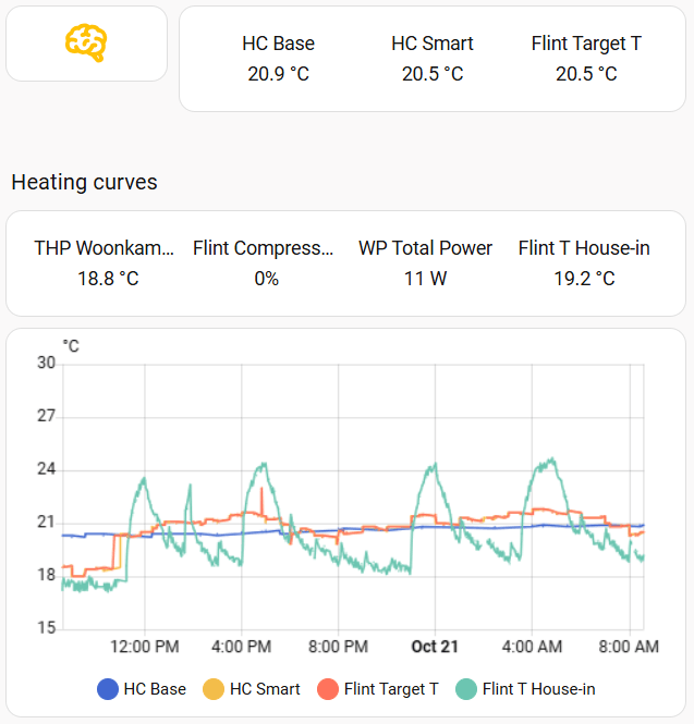

  • Koplopert
  • Registratie: Mei 2018
  • Laatst online: 19-11 17:26
Ik heb sinds januari een Flint in hybride opstelling, al is sinds twee dagen na installatie de gasketel niet meer aangeweest voor verwarming. Al snel ben ik overgestapt van OT naar stooklijn, vanwege het grillige vraaggedrag van de T6R. Op zich ben ik tevreden over het gedrag van de WP met stooklijn, maar er was ook duidelijk ruimte voor verbetering.
* Ik heb een dynamisch contract, daar trekt de stooklijn zich niets van aan
* Op stooklijn stookt de WP 's nachts het hardst, vanwege de lagere temperaturen. Dat is juist vanwege die lagere temperatuur minder efficient (lagere COP). Bovendien heb ik een thermisch traag huis met veel beton en vloerverwarming.
Geïnspireerd op het verhaal van @Jpiek heb ik daarom een OTGW besteld (bij NODO) en een eigen aansturing gemaakt in HA. Via de OTGW kan ik mijn eigen aanvoertempertuur opleggen aan de Flint. De filosofie is als volgt:
* Ik wil een stooklijn die niet meer meebeweegt met het dag/nachtritme. Daarom neem ik als input voor de stooklijn niet de instantane buitentemperatuur, maar de gemiddelde voorspelde temperatuur voor de komende 24 uur.
* Ik maak een correctie op prijs: aanvoertemp omhoog bij lage prijzen, omlaag bij hoge prijzen
* Ik maak een correctie op buitentemperatuur: als het warmer is dan het gemiddelde voor het komende etmaal: aanvoertemp iets omhoog en andersom
* Beide correcties mogen niet meer dan 1.5 graden zijn
* Correcties zijn neutraal over 24 uur
Dat ziet er zo uit:
Afbeeldingslocatie: https://tweakers.net/i/8Hep39sZzRkiU8OgVlUsv8r4moU=/fit-in/4000x4000/filters:no_upscale():strip_exif()/f/image/2LEzf1o3mpGwHSd85NVh9EyC.png?f=user_large
Omdat het nog niet erg koud is beweegt de daadwerkelijke aanvoertemp er omheen. Ik ben benieuwd hoe het systeem zich de komende tijd gaat gedragen. De heftigheid van de correcties zijn nu 'educated guesses', misschien zijn daar nog wel tweaks nodig.

MrBlueEyes schreef op maandag 20 oktober 2025 @ 23:44:
Het lijkt erop dat de weheat sinds gistermiddag continue een legionella run doet. Ik heb toevallig van de week in de app ingesteld dat de legionella run zondagmiddag om 15:00 moet draaien. Gaat daardoor nu wat fout?
Heb dat 2 weken terug ook gehad. Wel op het gebruikelijke tijdstip (zaterdag 13:00), maar de run duurde echt tot 21:00 ipv wat gebruikelijk is (uurtje of 16:00 max). Afgelopen zaterdag wel weer normaal.

STIMPPYYY
Koplopert schreef op dinsdag 21 oktober 2025 @ 08:44:
Dat ziet er zo uit:

  • MrBlueEyes
  • Laatst online: 18-11 21:49
Vince_ schreef op dinsdag 21 oktober 2025 @ 08:47:
Maar hier is hij dus al bijna 2 dagen bezig en niet continue. Het water is ook al lang heel heet..

  • Koplopert
STIMPPYYY schreef op dinsdag 21 oktober 2025 @ 10:04:
Zou nachtverlaging dan niet beter zijn als je alleen stuurt op efficientie (COP)?
De correctie voor buitentemperatuur is in de praktijk een nachtverlaging, maar dan gecombineerd met een dagverhoging!
Ik zou het liefst straks gedurende 2026 direct sturen op PV opwek - overdag . Denk je dat dit mogelijk is?
Dat moet zeker kunnen met behulp van HA.
Jpiek schreef op dinsdag 21 oktober 2025 @ 10:39:
Geweldig ! Met een thermisch traag huis en heel veel beton (warmteopslag) kom ej dar ws. prima mee weg, eigenlijk doe je nu zelf zelf programmeren wat ook de Weheat Intelligence voor ogen had: warmte opslaan in je huis op het moment dat dat het meest gunstige is.
Maar met de OTGW tune/tweak je in eerste instantie jezelf een ongeluk. Ik vond het lastiger dan een stoklijn instellen, maar wel met veel meer voldoening. En vooral : veel meer controle...
Thanks! En dank voor de inspiratie.
Als basis heb ik dezelfde stooklijn gebruikt als afgelopen winter, maar dan op basis van de voorspelling van de temperatur voor de komende 24 uur ipv instantane buitentemperatuur.

  • janzuilhof
  • Registratie: Maart 2022
  • Laatst online: 24-10 10:55
Ik heb precies hetzelfde. Coolblue heeft net met Weheat gebeld, die gaan ernaar kijken. Ben benieuwd...
edit: bij mij deed ie vorige week ook al gek, en dat was inderdaad de eerste run nadat ik de tijd handmatig had ingesteld.

Sinds een paar maanden een P80 in gebruik en nu al een paar dagen de thermostaat Honeywell T6 Lyric, permanent op 20 met alleen vloerverwarming als verwarming. OpenTherm
De temperatuur wordt netjes op 20 gehouden en komt er nauwelijks boven
Ik vroeg me af of dit normaal gedrag is van de WP.

  • Tijgerkracht
Mjans19 schreef op dinsdag 21 oktober 2025 @ 17:37:
Sinds een paar maanden een P80 in gebruik en nu al een paar dagen de thermostaat permanent op 20 met alleen vloerverwarming als verwarming.
Dit gedrag is niet wenselijk (hier hebben we runs van enkele uren achter elkaar, ook op laag vermogen).
Gebruik je stooklijn, aan/uit of opentherm aansturing?
Of je warmtepomp staat te pendelen omdat ie de warmte niet kwijt kan en zit al op z'n minimum vermogen van 400 watt. Heb je alle radiatoren en vloerverwarmingsverdelers open staan?

  • Razer
  • Laatst online: 07:34
@Tijgerkracht @Mjans19
Dit is geen pendelen... Pendelen is om de 5 minuten aan, uit, dit is gewoon een ruimte die op temperatuur is en waar de WP het minimale vermogen niet meer kwijt kan. Waarschijnlijk OT aansturing, waarbij vraag temp en aanvoertemp te ver uit elkaar gaan lopen en ververolgens ook een te hoge retour terug komt.
Niks om zorgen over te maken, als het iets kouder wordt speelt dit niet meer.

  • RayDelft
  • Registratie: Juni 2017
  • Laatst online: 23:30
Ik ben geen deskundige maar ik zie bij jou ongeveer een uurtje aan en uurtje uit . Ik weet niet of dat normaal is . Bij ons loopt hij minimaal enkele uren aan een stuk door .
  • Bas Post
  • Laatst online: 08:33
Ik heb exact hetzelfde gedrag met mijn BB P60, die sinds 3 oktober actief is. Had dezelfde vraag ook al eerder gesteld. Ik heb de BB op stooklijn draaien. Buffer van 100L, vloerverwarming 110m2 die aangestuurd wordt door Honeywell Evohome, waarvan ketel aansturing is uitgeschakeld.
