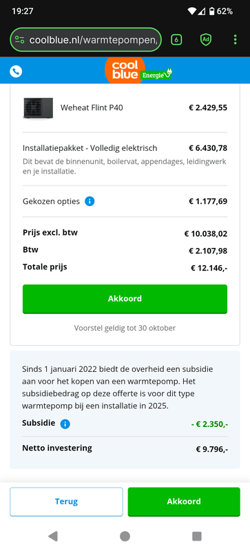

Wij zijn ons nu al een tijd aan het oriënteren op een full electric warmtepomp. Meerdere offertes opgevraagd, maar die vinden wij aan de hoge kant. Vandaag contact gehad met CB en deze offerte ontvangen. Zijn er mensen die ook recent een FE Weheat Flint hebben laten plaatsen? Komt de prijs enigszins in de buurt van jullie ervaringen?
Dubbele pomp, 3kw bijverwarmer, 200 liter boiler. Extra opties die ze erbij hebben gezet zijn: 50 liter buffervat, dubbel kabel traject naar WP en bedrade Honeywell.

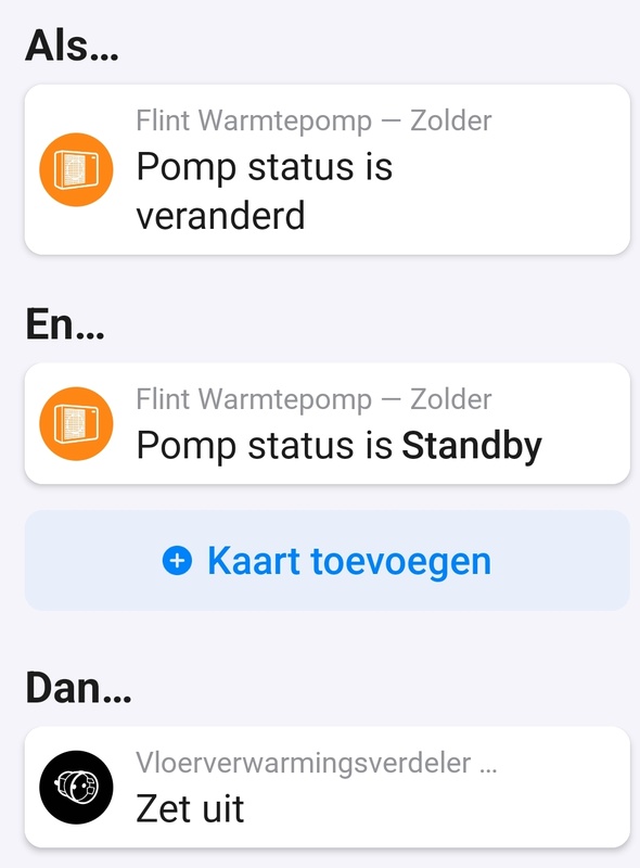

Zijn er meer mensen die (nog steeds) het probleem hebben dat de Honeywell Lyric T6 en de warmtepomp soms een communicatiestoring krijgen?
De kamertemperatuur en gewenste kamertemperatuur komen dan in de Weheat portal en app op -1 te staan. De 'opentherm test" van Weheat geeft aan dat hij de thermostaat wel heeft gevonden, maar dat deze geen temperatuur doorgeeft.
De warmtepomp gaat vervolgens zelf allerlei fantasiegedrag vertonen, in ons geval leidt dat tot meer/intensiever stookgedrag met navenant meer stroomverbruik. Vervelend als je het pas veel later door hebt.
De enige oplossing is vooralsnog de ketelmodule van de T6 uit het stopcontact halen en hem er weer in steken.
Ik heb dit nu maar geautomatiseerd in home assistant met een smart power plug, maar eigenlijk vind ik dit belachelijk. Weheat en Coolblue pushen de T6 als dé thermostaat voor hun warmtepompen, en vervolgens gaat de communicatie regelmatig in storing.
Ik heb aan Coolblue gevraagd of ze bij ons ook die fix ook gepusht hebben (en of deze inderdaad voor dit probleem bedoeld is) maar wacht al enige tijd op een reactie.

bolleroodborst schreef op donderdag 16 oktober 2025 @ 19:32:

jawaligt schreef op donderdag 16 oktober 2025 @ 20:03:
Hier al tijdje niet meer gezien maar ik heb ook een automatisering met een smart stekker ingericht. Volgens mij valt de warmtepomp overigens terug op de stooklijn als hij dit gedrag vertoont.
Voor de automatisering kwam het wel 1x in de 2 weken voor, aan het einde van afgelopen stookseizoen de automatisering ingericht, daarna niet meer naar omgekeken, nu dus ook geen last meer van.

bolleroodborst schreef op donderdag 16 oktober 2025 @ 19:32: Komt de prijs enigszins in de buurt van jullie ervaringen?
Vrij kostbaar. Ik was er met iets meer dan de helft incl. een losse WPB. Maar dan geen Weheat intelligence voor SWW.
Ik vind het een hoop geld. Wij waren vorig jaar nog geen 6000 kwijt, maar dat was dan zonder buffer, boiler, buh etc. Ging de subsidie ook nog af.
Tsja, niet goedkoop. Maar morgen komt er bij ons een schouw voor een BB P60, 300L boiler, 100l buffer met 2 pompen en installatie (incl beton boring) voor 13.000 ná subsidie.
Toegegeven, een BB Ipv flint, maar enorm duur. Overigens conform 2 andere offertes die ik heb gekregen (ong 11k-14k). Dus naar mijn idee is het tegenwoordig gewoon rete duur.
Grootste invoer hierop voor jou is ws of je CB doet of een lokale installateur (zoals ik nu doe). De verhalen over CB op dit forum doen mij niet kiezen voor hen. Ik heb niet het vertrouwen dat je een betrouwbaar systeem krijgt met betrouwbare service. Maar ik geloof wel dat je daar 25% extra voor betaalt oid.
Maar van vorige reacties met "vorig jaar zat ik op de helft" doen mij ook wel pijn, stiekem 😝
Vraag me af of die prijs ooit nog gaat dalen en dat we slechte timing hebben (net als de zonnepanelen bubble) of dat dit gewoon is wat het nu is

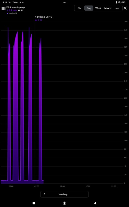

Yes, dit heb ik ook. Was heel erg benieuwd of meer mensen dit zagen. Pas vandaag vanaf ~15:00 zichtbaar. Hiervoor nooit gehad. Zie ook de afbeelding uit home assistant.

@kreekel @rick_roox @podestm2
Afbeeldingslocatie: https://tweakers.net/i/X5A7fHRX_1kjqe7-9Cb3cyZdRTM=/800x/filters:strip_exif()/f/image/g6nEhJJ5r1oWNiY8INjWQzTt.png?f=fotoalbum_large
Hier wordt sinds gisteren 15:15u ook 20W gerapporteerd in stand-by, dit is wel vanuit de portal zelf, ik heb geen aparte energiemeter aan de Flint hangen.
Wellicht alleen een rapportage dingetje, wellicht kan @Weheat hier meer over vertellen?
[ Voor 9% gewijzigd door Razer op 17-10-2025 07:26 ]

Afbeeldingslocatie: https://tweakers.net/i/Hj2GUJyCeZernba1uV_7B-SMSwI=/x800/filters:strip_icc():strip_exif()/f/image/Clq3Dw4CXibZRYQPXhmYx4B1.jpg?f=fotoalbum_large
Bij mij nog steeds 8 watt. In de portal wordt inderdaad 20 watt aangegeven. Klopt dus niet.

podestm2 schreef op vrijdag 17 oktober 2025 @ 01:15:
Ik zie het ook bij de BB60 (14watts) sinds gisteren.
Ik laat de elektrische groepen van de warmtepomp niet afzonderlijk controleren om te bepalen of deze daadwerkelijk stroom verbruikt of alleen onjuist rapporteert.
Ik weet niet beter dan dat mijn BB P80 dat altijd gedaan heeft, ca 14-17 W in de portal, ca 16,5-17W gemeten in de meterkast..
  • Gies123
  • Registratie: Maart 2018
  • Laatst online: 19-11 15:43
Jpiek schreef op vrijdag 17 oktober 2025 @ 08:33:
Afbeeldingslocatie: https://tweakers.net/i/cMn2RlUYMKcww2gEH7dPQYiO8YU=/800x/filters:strip_exif()/f/image/ZTRTqDA31IFpaPdk3VPe3hs2.png?f=fotoalbum_large
Homewizard meters in de meterkast:
Binnenunit standby: 0 watt, in bedrijf: 51 watt
Buitenunit standby: 14-15 watt, in bedrijf ongeveer 540 watt
Het gaat om de P80 en die draait gelukkig helemaal prima hier met 2 handmatig ingestelde sww runs per 24 uur (op de 2 goedkoopste energiemomenten) en aansturing op basis van een stooklijn die OpenTherm wordt gecommuniceerd middels een Homey. Aanrader wat mij betreft.
Voordeel van deze setup is dat je dankzij de stooklijn een rustiger warmtepomp hebt en wanneer nodig kan je de stooklijn met een druk op de knop gewoon 1, 2, 3 of 4 graden hoger zetten:

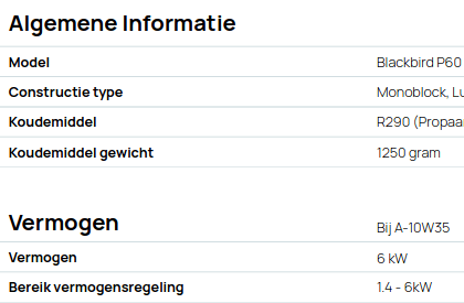

Als ik het goed begrijp, is het minimale vermogen van de BB60 en BB80 respectievelijk 1,4kW en 1,8kW. Niet enorm, maar de BB60 kan lager moduleren dan de BB80.
Afbeeldingslocatie: https://tweakers.net/i/JBfk5BvE1fycBqWirYmCi2U4aYI=/fit-in/4000x4000/filters:no_upscale():strip_exif()/f/image/FPnCItEiQb7BkWpAbgStzaYU.png?f=user_large
Dat is leuk, maar bij welke buitentemperatuur?
Als de BB80 hier op 20% vermogen draait, ongeveer 400 watt input, en ik heb een COP van 8 dan komt er toch echt 3.2 kW aan warmte uit. En dat bij een buitentemperatuur van 15-16 graden al.
Dus die 1.8 kW lukt dan misschien bij 7 graden buitentemperatuur.

Ronnie27 schreef op vrijdag 17 oktober 2025 @ 08:28:
Hier 14 op de BB P80, maar dat is altijd al.

frank2908 schreef op donderdag 16 oktober 2025 @ 20:16:
Pendelt de Flint WP? Volgens CB niet?
Ik heb na 10 uur de aanvoer temperatuur laten verlagen naar 30 graden (25 graden) standby is nu 1 uur en de runs zijn tussrn de 30 en 34 minuten.
Volgens CB gaat de warmtepomp naar stand-by omdat de pomp niet op een lager toerental kan draaien want deze draait al op de laagste stand.
Ik heb een buffervat van 50 liter. Ik denk zelf dat het pendelen mogelijk veroorzaakt wordt door de HTV van de vloerverwarming naast de HT radiatoren. Dit had ik bij CB van tevoren aangegeven maar dit was niet nodig.
Afbeeldingslocatie: https://tweakers.net/i/2Px0ZxNWLw5Alcdie0t3wBQUUTc=/x800/filters:strip_icc():strip_exif()/f/image/vLNVvs6WWxAi13p35ZSWRKfs.jpg?f=fotoalbum_largeAfbeeldingslocatie: https://tweakers.net/i/YF4anOVz7yyC5s94wOGiDzLiTAk=/x800/filters:strip_icc():strip_exif()/f/image/UI32taJdmLwBWlPyzoRobkNm.jpg?f=fotoalbum_large
Afbeeldingslocatie: https://tweakers.net/i/2NX0yuco-CZPThbYyfiJPmhGB1I=/x800/filters:strip_icc():strip_exif()/f/image/tBlZ980ien3brlPHQXveO8Gf.jpg?f=fotoalbum_large
Bij de vloerverwarmingsverdeler heb ik een Fibaro plug in geplaatst die ik via Homey aanstuur. Sindsdien zijn de draaitijden aanzienlijk verbeterd (nu 40 tot 60 minuten). Opvallend is dat het vermogen in nu op 0 W staat in standby. Het temperatuurverschil tussen aanvoer en retour bedraagt nog 2 °C, terwijl dit idealiter tussen 3 en 5 °C ligt. Mogelijk komt dit door een te hoge instelling van de huidige verdeler. Ik ga daarom sowieso overstappen op een hybride verdeler.

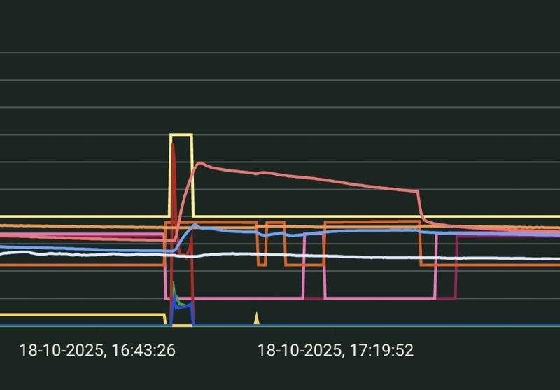

@Weheat is dit ook een winterklaar test? En zo ja, als jullie dan die tests doen, kunnen ze dan zo geplanned worden dat ze gebeuren als de zon schijnt ipv op t moment dat heel NL begint te denken aan koken en t buiten donker begint te worden?
Temperatuur van mn woonkamer gaat naar -1, gevraagde tempertuur gaat naar -1, domoticz rapporteerd geen rare dingen op de thermostaat, maar status staat niet op manual control. Ik vind t raar.
