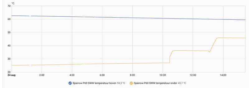

ekops schreef op vrijdag 21 augustus 2026 @ 09:30:
Hoe kan ik zien dat hij stuurt op onderste sensor? Ik vermoed dat ie dat bij mij ook doet.
Kijken wat er gebeurt met de onderste sensor als je bijvoorbeeld in standby op 40°C zit. Het gedrag dat ik nu zie, is dat hij bij een bottom temp van 37°C aanslaat, dus eigenlijk altijd met een delta T van 3.
Voorheen was de top temp van 40°C leidend en ging hij dan vol gas aan. Dat vond ik beter, omdat je zo voorkomt dat hij steeds opnieuw aanslaat. De bottom temp zakt namelijk vrij snel weg, terwijl er bovenin nog ruim voldoende warm water zit.

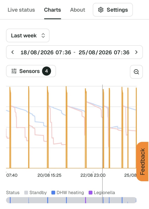

Hier is dat dus het geval. Tot vorige week kon ik prima met 1x sww opwarmen naar 55 graden uit de voeten. Nu slaat die 3x per dag aan terwijl bovenkant nog 50+ is en de 40 graden nog niet eens in de buurt komt... Onderkant uiteraard wel 40 graden.
Hoe lossen we dit op? Enig idee?

Tijdelijk standby 35 aanhouden dan slaat ie teminste minder lang en nog niet zo snel aan als met 40. Melden bij installateur en feedback knop op de portal.
Hier ook van 1x per dag naar 4x per dag aan, niet geweldig blij ben ik ermee.

Welke bug bedoel je? Ik schreef alleen dat ik hoopte dat hij SWW niet 'nachts zou draaien. Dat heeft hij nog niet gedaan. Maar ik heb WI pas een paar dagen dus ik moet nog wel een paar weken testen voor ik er wat van kan vinden.
Vandaag zag ik wel dat de temperatuur vrij laag was, maar wel hoog genoeg om te douchen. Toen wachtte hij netjes tot de EPEX prijzen ook laag waren voordat SWW startte. Dat was prima.

Jimmie5887 schreef op vrijdag 21 augustus 2026 @ 22:27:
Handmatige schema voor warmwater op standby gaat hij af op verkeerde sensor in het vat sinds paar dagen bij mensen die update gehad hebben waaronder ik. Wat zorgt voor onnodige runs terwijl top nog voldoende is. Bij WI zal dit niet het geval zijn. Wij zijn koper na de gratis periode dus pech hier en abbo kopen als het er is.
  • Jimmie5887
  • Registratie: April 2022
TomSt schreef op vrijdag 21 augustus 2026 @ 22:31:
Ah, oké. Ik zal over een tijdje posten of ik verschillen zie in energieverbruik tussen WI en handmatig (hetzelfde grafiekje als wat ik eerder deelde). Dan kun je kijken of dat de kosten van zo'n abonnement waard zijn.

De Flint blijft mij toch wel verbazen. Een plotselinge verwarming omdat je op de stooklijn stuurt en het ineens koud wordt (ComPeter) snap ik.
Maar hier staat alles op opentherm en in de Residio app staat verwarmen uit. En dan toch dit ..
Afbeeldingslocatie: https://tweakers.net/i/ml-JB7tDVaIU0jgMEL0oCWoXwSc=/800x/filters:strip_icc():strip_exif()/f/image/DPh33ck80mhtldw8ZxGRDAs1.jpg?f=fotoalbum_large
Wie heeft hier een verklaring voor?
Weheat Flint FE, 7X325 O, 8X325 W, SE4000h, 2x Marstek Venus E 3.0, MG4 ER
  • TomSt
  • Registratie: Januari 2020
Mg4gebruiker schreef op maandag 24 augustus 2026 @ 13:31:
De Flint blijft nij toch wel verbazen. Een plotselinge verwarming omdat je op devm stooklijn stuurt en het ineens koud wordt (ComPeter) snap ik.
Heel bijzonder dit, vooral omdat de gevraagde watertemperatuur op 10 graden blijft staan. Die vraag komt volgens mij vanuit de thermostaat, dus die vraagt op dat moment helemaal niet om warmte. Toch gaat hij verwarmen met een behoorlijke output van 41 graden. De temperatuur vanuit de WP zelf is 55 graden. Zit daar echt zoveel verlies tussen? En waar zit die ‘huis in’ temperatuursensor eigenlijk?

Iedereen heeft lekker gedoucht en de warmtepomp is zojuist aangesprongen om het boilervat op te warmen... Normaal gesproken is de eerste SWW run van de week op de dinsdagmiddag dankzij de legionella run op de zondagmiddag. De onderste sensor zal onder de stand-by temperatuur gezakt zijn. Kan het niet controleren want uiteraard is de warmtepomp al sinds 20:02 offline. Maar het energieverbruik, thermostaat en status LED op de binnenunit verraden dat het boilervat wordt opgewarmd.
Ik heb trouwens het originele 300L boilervat van Weheat waarbij de onderste sensor vrij laag zit en dus vrij snel in temperatuur zal dalen bij SWW gebruik. Verder gebruik ik een handmatig schema waarbij er iedere middag behalve zondag (legionella) en maandag (voldoende warm water na de legionella van zondag).
Edit 20:48 is de warmtepomp weer online en bevestigd mijn vermoeden. De bovenste temperatuursensor staat nog op 58.8c.
Morgenmiddag zal er weer een SWW run plaats vinden omdat de stand-by temperatuur uiteraard lager is dan de temperatuur van de ingestelde tijdsblokken van het handmatige schema. Voor nu is het boilervat extra warm voor de nacht terwijl het eerst volgende SWW gebruik pas morgenavond zal zijn :/
Edit 2: Voorheen was het als volgt:
- Stand-by temperatuur werkte met de bovenste temperatuursensor.
- Tijdsblok temperatuur werkte met de onderste temperatuursensor.
Hopelijk wordt dit snel hersteld/teruggedraaid door Weheat anders krijg ik, en waarschijnlijk vele andere, standaard meerdere SWW runs per dag waarvan eentje op het drukste moment (voor het stroomnet) van de dag. Niet erg efficiënt, meerdere runs en hogere stilstand verliezen.
[ Voor 30% gewijzigd door Caayn op 24-08-2026 21:06 ]
  • orillion

Caayn schreef op maandag 24 augustus 2026 @ 20:48:
Melden aan je installateur en via feedback knop in portal heeft meer effect dan hier posten denk ik. Weheat lijkt niet echt actief meer hier.

Afbeeldingslocatie: https://tweakers.net/i/nOI6WEth18baogsj5WpVp3yaiZE=/x800/filters:strip_icc():strip_exif()/f/image/RmzoOFmTh9aD6WzTYi2fclBk.jpg?f=fotoalbum_large
Lijk mij duidelijk wanneer er een ‘update’ is gedaan. Ben hier niet happy mee.
  • Gameboy
  • Laatst online: 20:50
STIMPPYYY schreef op dinsdag 25 augustus 2026 @ 07:38:
Uiteraard heb je dit bij je installateur gemeld, met het verzoek dit ook aan @Weheat door te geven? Net als iedereen met situaties die volgens niet goed werken?
Weheat BB P60 | 6x 405 Wp Oost, 6x 405 Wp West | Zonneplan Day-Ahead | 1x Sessy 5 kWh
