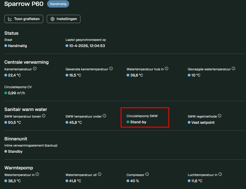

sergeleeuw schreef op maandag 16 november 2026 @ 15:32:

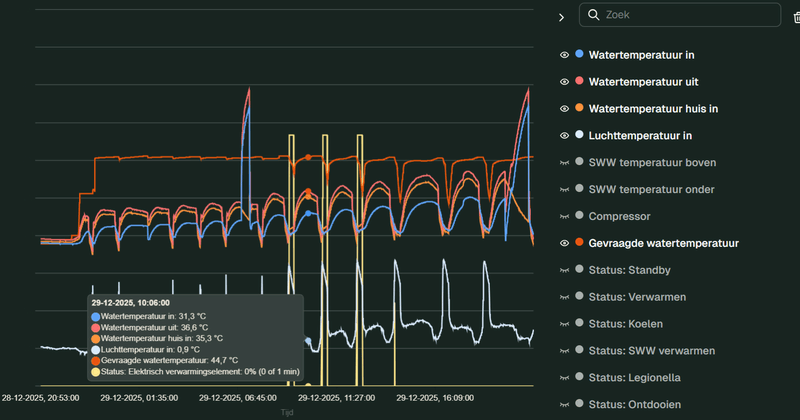

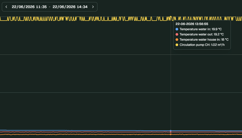

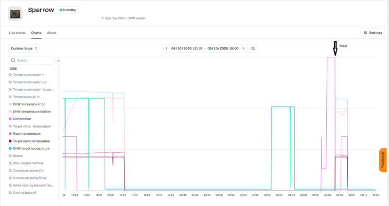

Goedemiddag, heeft iemand een idee ik heb al zo’n 3 uur mijn weheat flint draaien op 100% maar de temperatuur wilt niet warmer worden dan 32 graden terwijl 37 graden wordt gevraagd
Heb je wat meer data zoals temperatuur in etc? Liefst een screenshot uit weheat-monitor.nl?
6 zonnepanelen, 4kWh thuis accu en een Flint op een huisje uit 1896

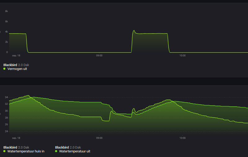

Voogel schreef op maandag 16 november 2026 @ 15:33:
Afbeeldingslocatie: https://tweakers.net/i/EINJ3lBhEsoYp2uiel-YU554eWQ=/x800/filters:strip_icc():strip_exif()/f/image/iYQ8Adbz1TXTgs0Tru3Z9rXY.jpg?f=fotoalbum_large

@sergeleeuw het lijkt wel alsof er nachtverlaging is toegepast? Heb je een screenshot zonder de popup statistieken?

Voogel schreef op maandag 16 november 2026 @ 15:48:
Ik ben net terug van vakantie van 18 graden naar 20 gezet omdat ik dacht dat het huis sneller op temperatuur zou zijn doordat de wp hogere temperatuur zou produceren
Afbeeldingslocatie: https://tweakers.net/i/POPEoxPaLJmMsnWZwknrLcxyLrY=/x800/filters:strip_icc():strip_exif()/f/image/NHq4WTEglgdPA1cTw8GlUjNr.jpg?f=fotoalbum_large

sergeleeuw schreef op maandag 16 november 2026 @ 15:50:
Je ziet in jouw grafiek dat de aanvoertemp vlakker wordt, maar nog steeds heel lichtjes stijgt. Gok dat jouw huis simpelweg de warmte die de Flint nu kan produceren bijna volledig opneemt ;) Daarom stijgt de temperatuur aanvoertemperatuur niet/langzaam.

dat klopt als ik de aanvoer temperatuur zie stijgt deze heel lichtjes hoort dat zo? ik begrijp dat dit niet de snelheid is in vergelijking met een cv ketel maar ik heb in de slaapkamers jaga met DBH maar deze slaan ook bijna niet aan vanwege te lage aanvoer temperatuur

Delta T van een warmtepomp is maar heel beperkt dus als het water erg koud terug blijft komen zal de warmtepomp blijven hangen op die temperatuur. Kan je de DBH niet instellen zodat ze sneller beginnen?

daar zou ik wel naar kunnen kijken, voor de deskundigen is dit een normaal beeld?

Ik zou de thermostaat niet zoveel lager zetten, ook niet als je met vakantie gaat. Een warmtepomp is nu eenmaal traag. Ik laat hem gewoon altijd op dezelfde temperatuur staan, of ik er nu ben of niet. 1 graad zou misschien nog kunnen maar meer geeft denk ik dit soort 'problemen'. Je moet afstappen van het 'CV op gas' denken.

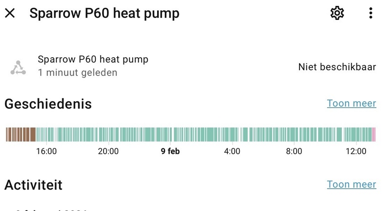

Wat is dit? De HA intergratie is ook kapot.
Afbeeldingslocatie: https://tweakers.net/i/-cGjl4j_X3pKJRwNV2fOwHvnBf0=/x800/filters:strip_icc():strip_exif()/f/image/7bL1R0LbVe5MTE3530ijHufH.jpg?f=fotoalbum_large
  • Pepperoni
  • Laatst online: 19:57
TomSt schreef op maandag 16 november 2026 @ 16:47:
Hier ook zelfde. Vannacht om 0:07 was HA hem ook kwijt weet niet of dat gerelateerd is.
[ Voor 9% gewijzigd door Pepperoni op 16-11-2026 16:49 ]

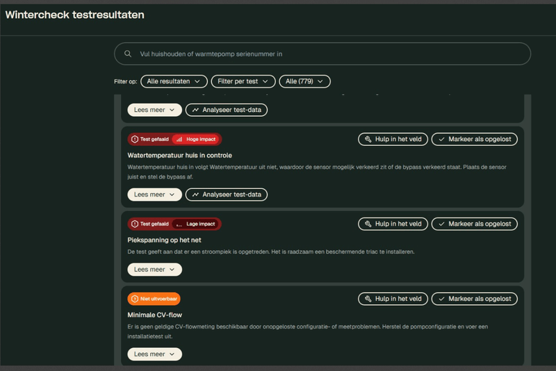

WeHeat heeft een data lek. Ik krijg op de portal alle andere installaties te zien! Kan iemand dit rapporteren aan WeHeat?

In de portal kan je alle warmtepompen opzoeken doe ze hebben staan of verkocht zijn!
  • TomSt
  • Registratie: Januari 2020
Mega data lek dit!

Hanske75 schreef op maandag 16 november 2026 @ 16:49:
Inderdaad, volgens mij zijn wij nu allemaal 'installateur'.

  • TomSt
Alles is dicht gezet, Portal, HA en monitor doen het niet meer.
doet het weer alleen mijn WP is offline nu
Afbeeldingslocatie: https://tweakers.net/i/9l-TsMZi2Lc_43YVur27orM87xE=/fit-in/4000x4000/filters:no_upscale():strip_exif()/f/image/UNf4Jg0lTYacCD2Jr2UCw4RS.png?f=user_large
[ Voor 11% gewijzigd door TomSt op 16-11-2026 17:16 ]

Mijn pomp draait netjes volgens mn Homewizard data maar niet volgens HA.
  • TomSt
Voogel schreef op maandag 16 november 2026 @ 17:33:
Mijn pomp was net offline, die jouwe misschien ook nu? Dan krijg je in HA geen nieuwe data. Lijkt nu wel weer online te zijn.

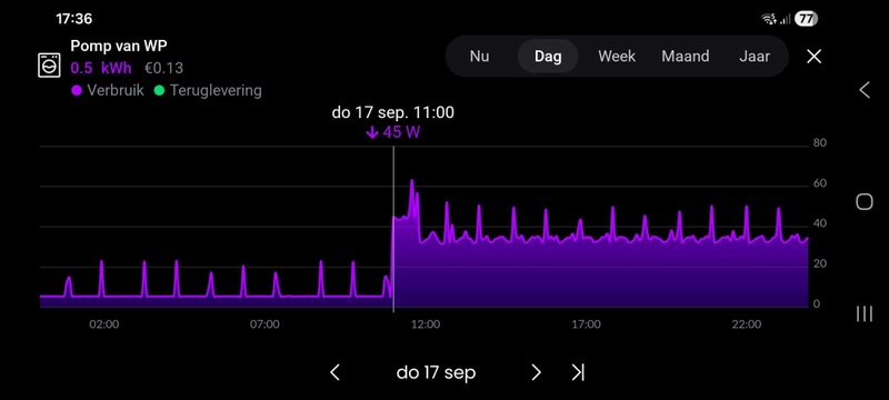

Ik denk dat ik maar even geduld ga hebben en niet meteen ga proberen te koppelen in Weheat Monitor.
Afbeeldingslocatie: https://tweakers.net/i/tmw0DKOM87oKbVWpwE6cB9jxrV8=/800x/filters:strip_icc():strip_exif()/f/image/jxlfdVTOj6073uGF3jdtbE6T.jpg?f=fotoalbum_large
3x HomeWizard PiB (2400W/2400W) | SolarEdge SE4000H | 4.095 Wp panelen | Weheat Sparrow All-Electric + 200L SWW-vat + 50L buffervat (par)

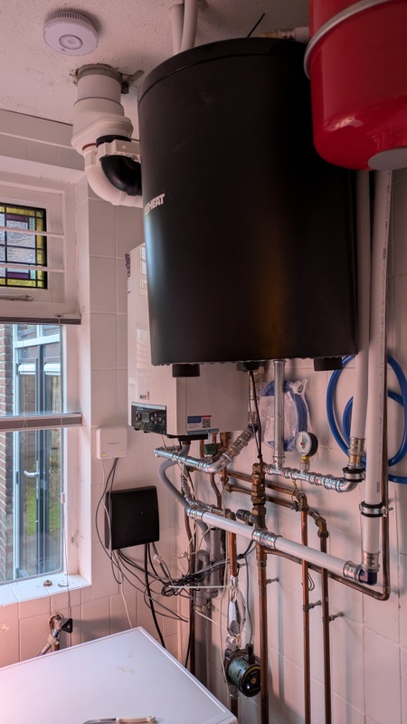

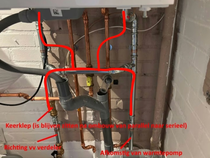

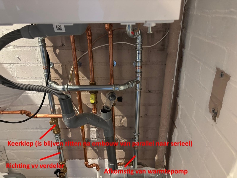

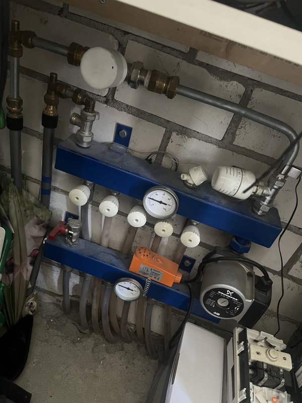

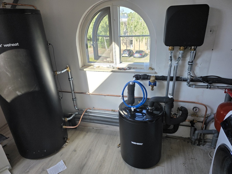

  • erikosmits
  • Registratie: Mei 2025
  • Laatst online: 19:40

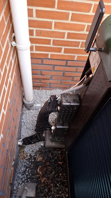

ZeRoC00L schreef op maandag 16 november 2026 @ 14:48:
Ik neem aan dat die rode buis (isolatie)op de voorgrond de aanvoer is, hoe groot is die dan ?
En daarachter lopen nog meer rode isolatiebuizen.
Teken anders eens uit hoe je installatie eruit ziet. Uiteindelijk lopen er wat leidingen van je WP je huis in, de vraag is hoe groot zijn die en waar splitsen die af (en ook in welke diameter).
Richtleinen weheat diameter:
https://support.weheat.nl...gdiameters?language=nl_NL
Maar lang verhaal kort, ga met je installateur in discussie.
Klopt, is een inch leiding, die splitst zich in 2 x 15 mm groepen, die respectievelijk 3 en 4 radiatoren in serie hebben.
We zijn al lekker aan het discussieren ;) Met behulp van een warmtecamera de loop van de leiding bepaald, en het gehele schema. Zie bijgaand.
We gaan nu een radiator met een bypas bijplaatsen dus er komt een 15 mm leiding bij. Ook zijn we bij een radiator die geen bypass had er een plaatsen.
We zijn straks benieuwd :) Ideeën welkom!
Afbeeldingslocatie: https://tweakers.net/i/iaFu3th8vlL5NPpTqZIfTNvDu2s=/800x/filters:strip_icc():strip_exif()/f/image/OgRmdqeg59CW4IoWcjxnzp3W.jpg?f=fotoalbum_large
Afbeeldingslocatie: https://tweakers.net/i/GDiWH0qiVGk3CxcLv4WJix47HJk=/x800/filters:strip_icc():strip_exif()/f/image/PxZeZrAHA9AOImU25nWR5D5r.jpg?f=fotoalbum_large

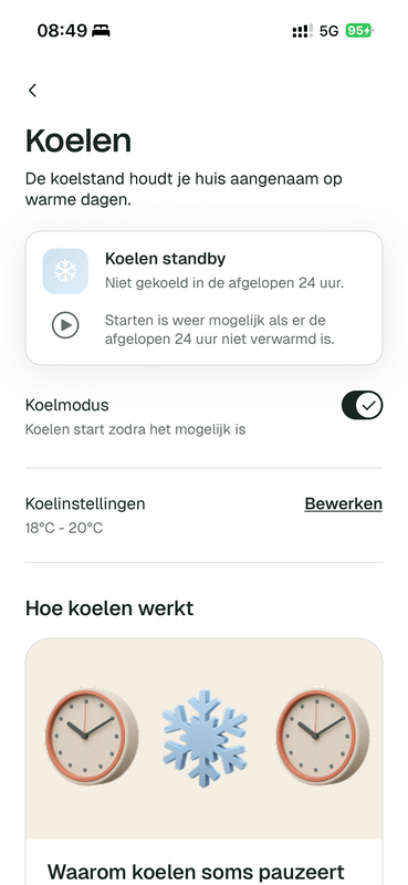

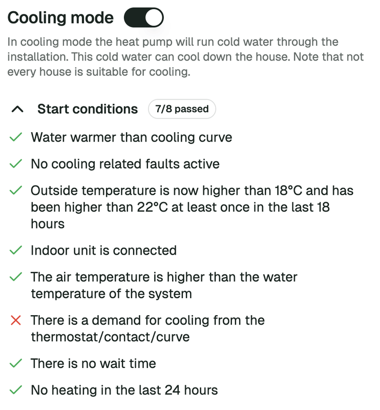

  • ZeRoC00L

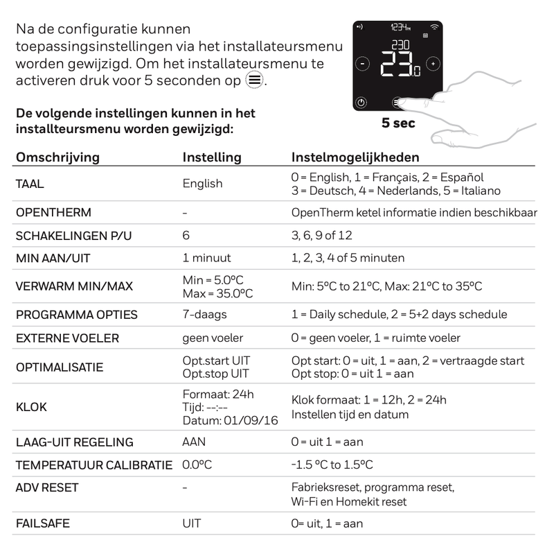

Jpiek schreef op maandag 16 november 2026 @ 17:28:
Heeft iemand nog wel ff kans gezien om even snel die vermaledijde verplichte 1 uur standby uit te zetten }> O-)
Die optie zag ik zo snel niet......
Wel skip standby mode, maar dat zal dan maar éénmalig zijn verwacht ik...

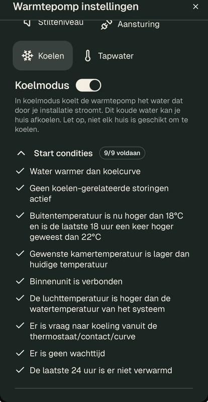

Afbeeldingslocatie: https://tweakers.net/i/JSaXg8i7rfu2S-ThLWqJX2HA9aU=/800x/filters:strip_exif()/f/image/Tsr7isXAOfLxT4rLNn6w84TQ.png?f=fotoalbum_large

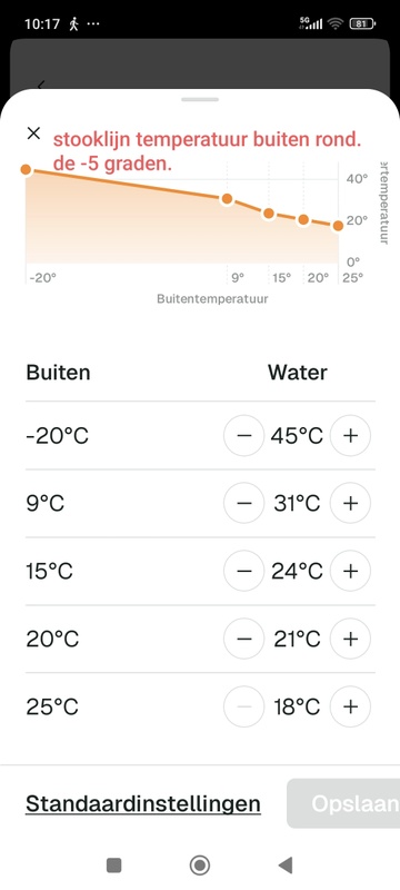

sergeleeuw schreef op maandag 16 november 2026 @ 16:33:
en wat vinden jullie van open therm thermostaat of stooklijn op dit moment, in de app geeft hij open therm aanbevolen aan.
Ik draai moeiteloos OT. In de Weheat staat aangegeven dat de omslag naar stooklijn -1,3C° is. Is het nog niet geweest.

Phoe, lastig. Ging het je om continue de WP aan ?
Of alleen de overlast van het geruis in de nacht (zonder dat de WP aan is)?
Want voor dat laatste zou je kunnen proberen redelijk dicht bij de WP een bypass te zetten, en dan alle overige leidingen dicht zetten.
Dan komt het water niet 'langs' je kamers.

flow is 0.99m3/h en er zit geen bypass meer op dus het gaat van warmtepomp door de vloer naar buffervat en terug de warmtepomp in. Ik heb daar een delta van 6.8 dus de afgifte lijkt in orde. Vloer voelt ook netjes warm aan, maar de temperatuur in huis daalt een beetje.
Ik kan eventueel overwegen een inline backup toe te voegen, maar dat is niet echt efficient, ik kan het huis bijwarmen met de airco unit en een grote bio-ethanol openhaard.
Het grote probleem is dat hier iedereen (elke dag) gaat douchen voor het slapen gaan. Huishouden met 3 dames, watervat van 300 liter gaat tegen de avond aardig leeg, daar is de weheat eerst druk mee bezig om deze op te warmen, daardoor koelt de vloer af en dit kan hij niet meer recht trekken in een koude nacht.
Misschien kun je het verwarmen van het water eerder op de dag doen dan kan de warmtepomp daarna de rest van de dag rustig door draaien.
Je vraag temperatuur van ik vrij hoog.
Is je vloer wel goed geïsoleerd.
Hier is de aanvoertemperatuur tussen de 25 en 30 graden met een delta van 2 tot 3graden.
De Ot thermostaat staat tussen de 20,5 overdag en 21 in de avond.
70m2 vloerverwarming 10cm hoh.
20cm betonvloer en 10cm cementdekvloer.

  • Floris112
Er is in dat installateurs-menu dus wel flink wat meer informatie te zien. Wordt het niet eens tijd dat Weheat gewoon alle data beschikbaar gaat stellen aan de eindgebruikers conform de EU Data Act? https://www.acm.nl/nl/digitale-economie/data/data-uit-slimme-apparaten
Heeft iemand dat al eens uitgevraagd bij Weheat? Ik kan op hun website of support artikelen geen verklaring of toelichting vinden waarom ze niet alle data (direct/indirect) gewoon beschikbaar stellen.
Dan hoeven er ook trucs uitgehaald te worden om zelf proberen te 'sniffen' welke data heen en weer wordt gestuurd vanuit apparaten waar we eigenaar van zijn.
Ioniq Electric 2020 (38kWh) | Weheat Sparrow | 26x 470 Wp (noord) | Sigenergy: 12kW EC - 27 kWh - EVDC 12.5kW

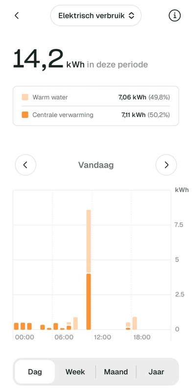

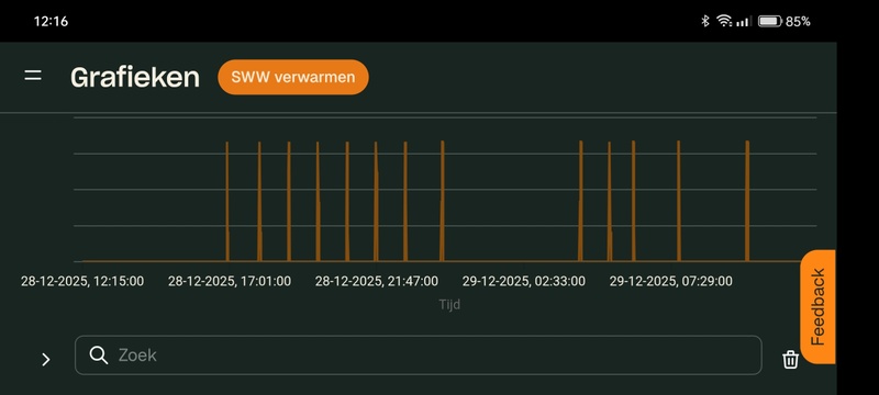

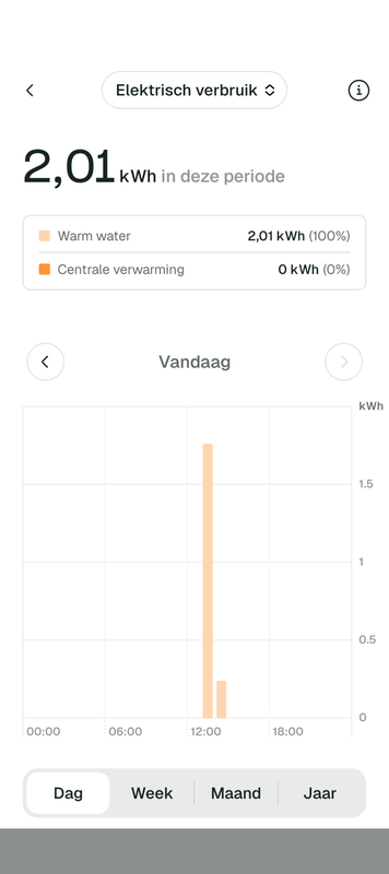

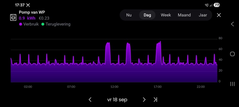

Vraagje: hoe kan het dat er op een dag regelmatig blokken van drie kwartier zijn waar geen verbinding is met de server? (het zijn de gearceerde blokken) De wp80 draait al twee jaar zonder problemen en opeens de laatste maand veel blokken 'geen verbinding' Hoe kan dat?
Afbeeldingslocatie: https://tweakers.net/i/LnpUMkQTmq4fANVzSHr2fo37_Cs=/800x/filters:strip_exif()/f/image/iKdF4lUC3ehDqd64neuEMpLJ.png?f=fotoalbum_largeAfbeeldingslocatie: https://tweakers.net/i/O18y4ozyJC0vmtXk4pdWLfmrTZ0=/800x/filters:strip_exif()/f/image/KJSAw97NURl9vLErX5efzrxR.png?f=fotoalbum_large
[ Voor 24% gewijzigd door Edulem op 16-11-2026 19:36 ]

Kraakhelder schreef op maandag 16 november 2026 @ 19:17:
Die data stellen ze via hun API toch gewoon beschikbaar?!
Een deel ja. Maar zoals we al weten, en ook weer bevestigd zien in de screenshots van installateurs portaal, is er veel meer data die gegenereerd wordt, of is gerelateerd aan de WP.
Als we als eindgebruikers gewoon toegang tot al die data hebben, dan zijn we ook een stuk onafhankelijker van onkundige, en onwelwillende installateurs om troubleshooting te doen. En wordt de impact van bizarre situaties zoals @Sylistar eerder vandaag schetste.
Abom schreef op maandag 16 november 2026 @ 10:13:
Die installateurs zijn echt van de pot gerukt met hun abonnementen.
Je hebt in juli een warmtepomp laten plaatsen en deze werkt nu al niet meer naar behoren, maar de installateur wil daar geen service meer op verlenen? Volgens mij moet je even dreigen met juridische stappen.
Even een mooi voorbeeld van hoe de EU Data Act al zorgt voor een betere ervaring voor eindgebruikers: Hyundai stelde al via een API al een deel beschikbaar waardoor er een integratie mogelijk is met Home Assistant. Maar naar aanleiding van de EU Data Act is het aantal datapunten flink uitgebreid en is via de integratie met Home Assistant het aantal entities verdubbeld.
Ik verwacht dat in www.weheat-monitor.nl nog mooiere dingen mogelijk zijn als we als eindgebruikers toegang hadden tot écht alle data. Is voor Weheat ook wer fijn, want dan kunnen ze besparen op de ontwikkelafdeling. En kunnen we volgende maand de lancering van '@Kirvis Intelligence' verwachten.
