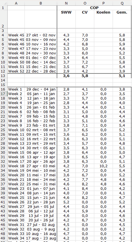

@Carboy54 mag ik jou om advies vragen?
Ik heb sinds 3-10-25 een FE BBP60 + 300L boilervat + 100L buffervat. 90m2 volledig vvw beneden op Weheat stooklijn. Ik heb (nog) geen thermostaat.
Afbeeldingslocatie: https://tweakers.net/i/GzkQmUMJjljqsQb3arltoFRHWeo=/fit-in/4000x4000/filters:no_upscale():strip_exif()/f/image/lBydGnJMMLNCnC76n0RpSRVO.png?f=user_large
Ik hou COP bij per week:
Afbeeldingslocatie: https://tweakers.net/i/XC8Zj9ZAh-XNUVsg7wX6Urc8dnc=/x800/filters:strip_exif()/f/image/Tv32EFhVLVdB3T07C1tuwTby.png?f=fotoalbum_large
(Koelen heb ik uitgezet, gezien mijn vvw-verdeler niet geschikt is)
Boven worden 3 slaapkamer met airco's gekoeld en verwarmd.
Ik zag in het topic dat een PNI CT40 Pro geadviseerd wordt op stooklijn + On/Off, dat deze zelfs beter werkt als OT. Zou dat in mijn situatie een verbetering geven? Gezien stookseizoen in aantocht is, wil ik optimaliseren.
Alvast bedankt!

Beste Bas, het grote verschil tussen OT en on/off met stooklijn zit hem in de aansturing van de compressor. OT maakt vaak grote stappen afhankelijk van de temperatuur verschillen. On/off doet dat veel rustiger met stapjes van slechts 2 %. In eerdere posts hier heb ik dat al eens laten zien met een grafiek. Soms draait de compressor hier uren lang in een rechte lijn. Het kost wel meer tijd om jouw stooklijn te fijn tunen zodat de thermostaat nauwelijks wat doet. Alleen bij volle zon zal de thermostaat ingrijpen. Kies voor een instelbare hysterese. Nadeel is bij harde koude wind dat de temperatuur in huis wat kan terug lopen. COP registreer ik niet zolang mijn stroomverbruik niet afwijkt van het gemiddelde. Grote vrijstaande woning met radiatoren over 10 jaar minder dan 3000 kWh per jaar gemiddeld opgebracht door de zonnepanelen. 🤗

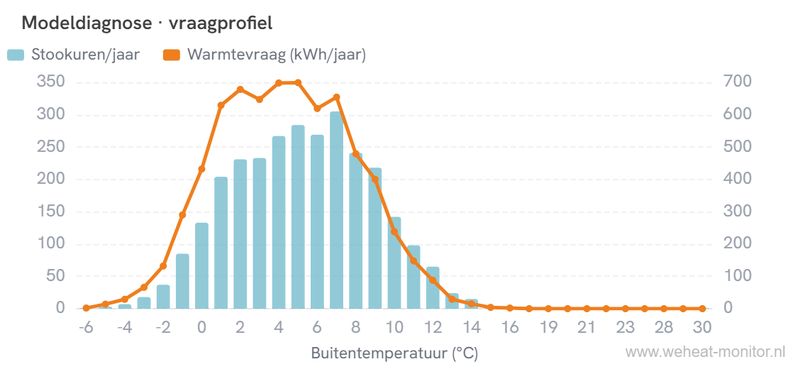

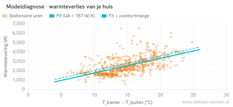

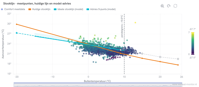

Stooklijn advies
Ik heb me de laatste tijd vooral gefocust op het stooklijn advies. Die berekent op basis van je eigen data de optimale stooklijn op basis van een ingestelde comfort band. Op die tab staat een duidelijke uitleg van de berekening.
Hieronder een voorbeeld van mijn eigen stooklijnadvies, met daarin ook de berekende "pendelgrens". Verder zie je nog het berekende warmteverlies van onze woning, en de warmtevraag per buitentemperatuur. Beide grafieken liggen ten grondslag aan de berekening van de stooklijn en kunnen worden gebruikt ter verificatie.

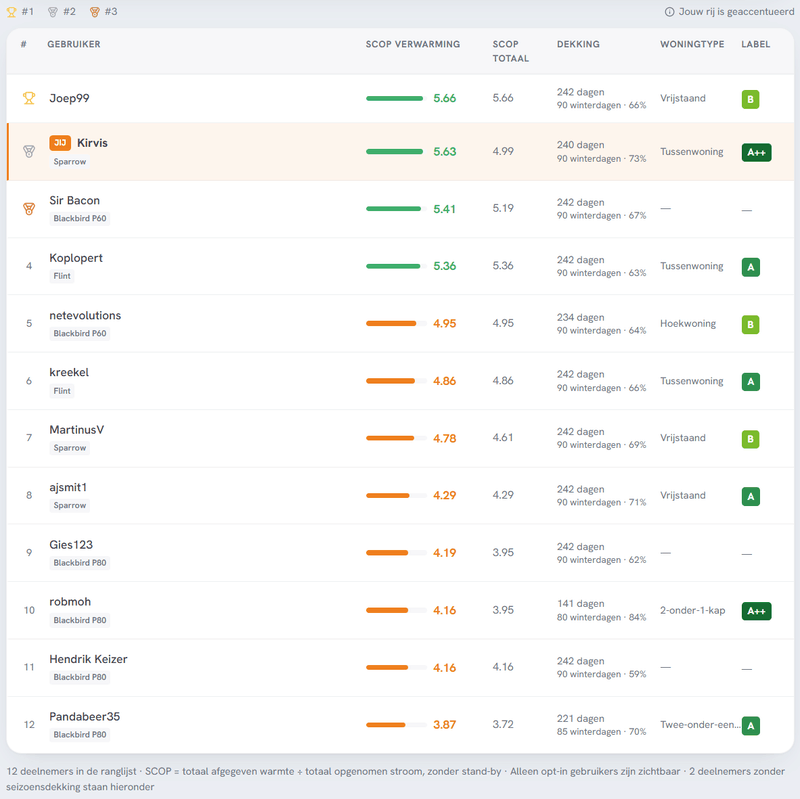

Vergelijking met andere gebruikers
Een van de leukste dingen in de app is dat je de performance van je eigen warmtepomp kunt vergelijken met die van andere gebruikers (opt-in).
Meld je aan en kijk waar je staat t.o.v. de anderen!

Top! Wat een gaaf ding! Ik heb me aangemeld.
Ik zit nu wat te vergelijken met andere Tweakers. Vooral de grafiekjes met vergelijking SCOP versus bouwjaar/oppervlak/warmtevraag is leuk! Misschien kun je daar nog SCOP versus Energielabel maken?

Stooklijn advies
