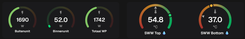

  • TomSt
  • Registratie: Januari 2020
  • Laatst online: 14:03
Neeeee 😅 Weheat heeft volgens mij iets veranderd in de logica van het handmatige SWW-schema.
Hij gaat nu al aan zodra de standbytemperatuur van 40 °C minus 3 °C wordt bereikt. Bij een bottom-temp van 37 °C dus. Eerst kon hij rustig veel verder zakken, soms zelfs tot in de 20 °C, en ging hij pas weer aan wanneer de top-temp rond de 40 °C kwam. Dat werkte eigenlijk perfect.
De standby mag blijkbaar maximaal nog maar tot 35 °C worden ingesteld. Dat betekent dat hij bij 32 °C bottom-temp alweer aanslaat. Dat is zelfs 2 °C hoger dan de oude trigger in Auto-modus, waar hij pas bij ongeveer 30 °C bottom-temp aansloeg óf wanneer de top-temp 3 °C onder het setpoint kwam.
Hier ben ik echt niet blij mee, want nu gaat hij weer superkleine, onnodige runs maken in de avond en/of ’s nachts. Shit man 😅. Juist dat gedrag had ik met het oude schema mooi onder controle.
Nu zie ik dus weer dat hij ’s avonds aanslaat.
Wat me ook opviel: in de app staat het SWW-setpoint nu niet meer op 0, maar op 40 °C. Misschien hangt die wijziging hiermee samen? 🤔
Afbeeldingslocatie: https://tweakers.net/i/0x5qZuUJWlYSGHpi6lSSuz65hiE=/800x/filters:strip_exif()/f/image/rlAyQwuz60ZljG8eb93tJz7Z.png?f=fotoalbum_large
Hij trok mijn top-temp van 54,8 naar 53 °C en bracht de bottom in 8 minuten alweer naar 41,3 °C. Dus een korte SWW-beurt, goed voor 0,21 kWh. 😅
Ik zet de standby sowieso naar 35 °C. Ben alleen benieuwd wat er gebeurt als je daarna een keer flink veel SWW gebruikt, zoals een bad of lange douche. Als hij dan gaat verwarmen: brengt hij zowel top als bottom maar tot 35 °C, of is hij slim genoeg om bijvoorbeeld naar 45 °C te gaan zodat je weer relatief genoeg SWW hebt?
Patchnotes zouden eigenlijk wel fijn zijn: even aangeven wat ze precies hebben aangepast en hoe het systeem nu wel hoort te reageren, in plaats van dat we het nu zelf maar moeten gokken.
[ Voor 31% gewijzigd door TomSt op 18-08-2026 20:47 ]

  • Jimmie5887
  • Registratie: April 2022
  • Laatst online: 09:40
TomSt schreef op dinsdag 18 augustus 2026 @ 20:25:
Ah, hier ook. Gisteren had hij de SWW run verplaatst naar middernacht, dan is er zeker geen voordeel vanuit de zonnepanelen. Vandaag heb ik ineens intelligence voor warm water. Nu kan ik niks meer instellen. Maar ik ga eens bijhouden wat en wanneer hij gaat verwarmen.

  • jeroendh
  • Laatst online: 12:46
Als dat echt zo is zou een achteruitgang zijn. 1x per dag naar de ingestelde temp is hier meer dan voldoende. En tevens had jij nog prima warm water met 54,8 bovenin.
En als hij voor 8 minuten een SWW run gaat doen, mag je in de zomer weer 60 minuten gaan wachten voordat hij weer verder gaat met koelen bijvoorbeeld. 8)7
  • Dbm12
  • Laatst online: 14:00
Net even gekeken bij mij.
Maar bottem temp is nu 21 graden, top temp is 48,5 graden. Standby temp op 35 graden. Wellicht heb ik de update nog niet maar het werkt hier nog naar behoren.
  • TomSt
Dbm12 schreef op dinsdag 18 augustus 2026 @ 21:44:
Staat je doeltemp voor SWW op 0 graden? Die stond gisteren ook nog op 0, vanochtend zelfs nog en vanmiddag zag ik hem ook nog op 0 staan. Maar nu ineens netjes op 40 graden en 35 graden en dus het nieuwe gedrag? 😅
  • Dbm12
TomSt schreef op dinsdag 18 augustus 2026 @ 21:51:
Ja die staat bij mij nog op 0 inderdaad.

  • Registratie: Februari 2025
  • Laatst online: 13:37
Ik zie nu dat de WP gaat verwarmen terwijl de verwarming uit staat, de kamertemp van 17 graden gevraagd wordt onder verwarmen terwijl de kamertemperatuur 22,5 graden is. Ook is hij weer elk uur aan het draaien op de cv pomp. Dat deed hij hiervoor alleen bij het koelen.
Wat zijn ze in vredesnaam aan het doen?
