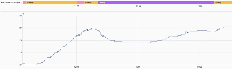

Het enige wat ik kan bedenken is dat de ventilator bij mij blijft doordraaien na koelruns. Maar die vraag staat uit bij mijn installateur. En die kan er deze week mee aan de gang nu de bouwvak is afgelopen.
Buiten wat app issues, wat voor mij minimale impact heeft, heb ik zelf geen problemen met de WP. Die staat al maanden in stand-by mode. Over een paar maanden, gaan we weer lekker verwarmen met de WP en als het kouder wordt, zet ik hem weer op stooklijn. Dat is eigelijk de enige instelling, die ik met de app uitvoer. Via OT neemt de thermostaat het over. Dus ik ben zeer tevreden met mijn BB P80.

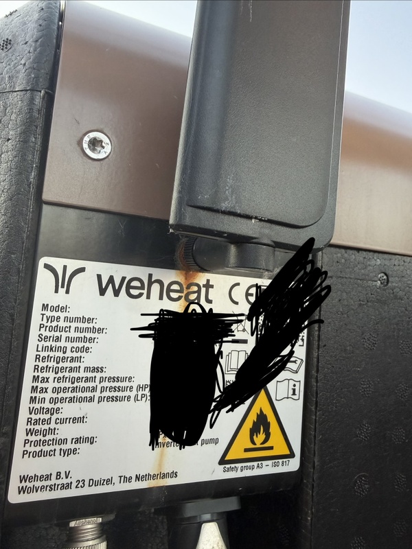

Ik heb een Sparrow van iets meer dan 6 maanden oud. Is bij jullie de antenne-schroef ook al aan het roesten? Lijkt me dat dit met een rvs schroef te voorkomen was geweest?
Afbeeldingslocatie: https://tweakers.net/i/DJUnmV1B7EXhjVkZVajDj3Nsuh8=/x800/filters:strip_icc():strip_exif()/f/image/jO4d6A6C1eBEjDBPp6m6kPIB.jpg?f=fotoalbum_large

nieuw op dit forum maar sinds april 26 in bezit van een full electric sparrow p60 van WeHeat. Kan de installatie door HoppenBrouwers erg aanbevelen, top geregeld. (Al had ik bij CoolBlue besteld en werd de energie tak net overgenomen rond mijn installatiedatum).
tot nu toe zeer tevreden over het systeem, benieuwd naar de winter. Echter zie ik in mijn weheat app dat de warmtepomp afgelopen dinsdag 103kwh in 1 uur heeft verbruikt, na dit te checken in mijn energie-app zie ik dat deze data niet klopt. Hebben meer mensen hier last van en is dit zelf op te lossen, want hierdoor komt het bijhouden van het verbruik in de knoop.
Ik hoor het graag!
Afbeeldingslocatie: https://tweakers.net/i/wJTw9iRbMwx9rucoWq_tpMIqs40=/232x232/filters:strip_exif()/f/image/m5NFEmE23McF0hVODgyzyDlu.png?f=fotoalbum_tileAfbeeldingslocatie: https://tweakers.net/i/toyYHSBF1h0UVT83tTgJNREUnCg=/232x232/filters:strip_exif()/f/image/tg90DVAC3GRm8p04ZG0I7rXY.png?f=fotoalbum_tile

Ik heb vandaag een nieuwe ervaring met het koelen met de P80 opgedaan. Het koelproces werd nl onderbroken doordat de watertemp. boven het dauwpunt zou zijn(volgens Weheat althans) I.v.m de voorspelde hitte had ik de watertemperatuur inderdaad lekker laag gezet. 15-16C. maar ik kijk altijd op mijn weerapp om het dauwpunt op te zoeken. Op basis hiervan stel ik de watertemp in. Bovendien is de luchtvochtigheid laag. Er is geen condensatie geweest en die verwacht ik ook niet. Is dit een nieuwe proces bewaking of andere gebruikers deze melding ook al eens eerder gezien? Waarop baseert Weheat of bij mij thuis de instelling te kritisch is?

Eén veld waaraan je ziet of je Weheat vastloopt
Mijn P80 valt op hete dagen stil terwijl hij gewoon "Koelen" blijft melden. Negen keer deze zomer, tot acht uur achter elkaar. Geen storingscode, geen melding in de app, niks.
Het verraadt zich in één veld: lastCoolingTime. Bij een normale koelpauze wordt dat binnen een minuut bijgewerkt. Bij die negen storingen geen enkele keer — het koelblok wordt nooit afgesloten en de regeling blijft erin hangen.
Het gaat telkens op hetzelfde moment mis: als hij het toerental opvoert terwijl hij al draait, bij warme aanzuiglucht. Start hij vanuit stilstand op, dan lukt het juist wél, tot en met 39 °C. Niet de hitte zelf dus, maar opschalen ín de hitte.
Log je mee via Home Assistant of de API? Kijk dan eens naar dat veld als je koeling er een keer uit ligt. Eén tweede toestel met hetzelfde beeld maakt het verschil tussen "een exemplaar" en "een serie".
Bewerkt 16-08: ik heb dit bericht vervangen door bovenstaande samenvatting. De oorspronkelijke tekst sprak van acht stilstanden — het zijn er negen — en van "binnen vier minuten weer vol vermogen na een stroomonderbreking". Dat laatste gold voor de compressor in legionellabedrijf, niet voor het koelen; dat hervatte pas 71 minuten later. Beide correcties staan in mijn bericht van 15 augustus hieronder, en alle cijfers en tijdstippen in issue #58 op github.com/wefabricate/wh-python.

  • MisterBlue
  • Laatst online: 21:35
Jules52 schreef op vrijdag 14 augustus 2026 @ 18:44:
Op de sparrow had ik het vorige week, onderbroken vanwege condensatie gevaar. Deze week ook koelen op 16 graden gezet, ging goed. Alleen vanochtend was dauwpunt ineens op 18 graden en voelde ik wel enige vochtigheid. Koelen voor nu maar weer uitgezet.

MisterBlue schreef op zaterdag 15 augustus 2026 @ 12:58:
En dan lees je een heel artikel van VEH over koelen met de warmtepomp. Maar bij de nadelen staat niks over condensatie op de metalen onderdelen van je installatie. Wel iets over condens op een natte vloer. Kennelijk gaan zij uit van huizen waar het oude leidingwerk volledig is vervangen.

Mg4gebruiker schreef op zaterdag 15 augustus 2026 @ 13:44:
Klopt, Je afgifte systeem moet er wel geschikt voor zijn. Als ik bij mij de TCO er op los laat om te kunnen koelen met de WP, dan moet ik mijn situatie, m'n oude huis compleet verbouwen. Dus koelen met de wp is voor mij geen optie.

  • MisterBlue
Ja, moet wat beter letten op dauwpunt. Denk dat ik in de nacht het standaard op 18 graden laat.
Voor de rest wel tevreden met het resultaat de afgelopen weken. Temperatuur in huis is max rond 24 graden gebleven, ook als het buiten 32 graden was. Dit was icm met in de ochtend het huis helemaal open zetten om af te koelen en daarna alles dicht.
