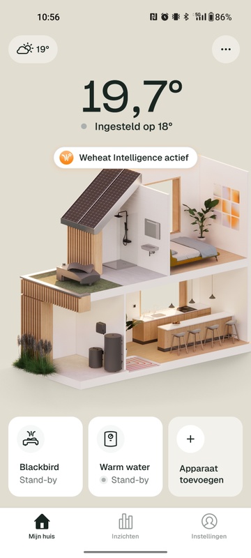

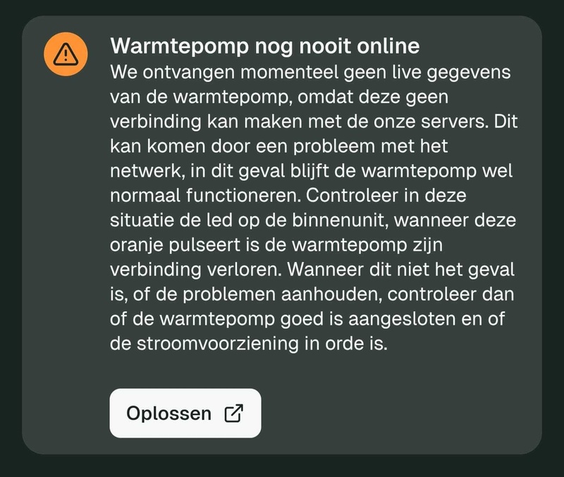

De wp black bird 1 maand geleden laten plaatsen.
De app werkte de eerste 3 weken van juli prima.
Op de website bij Weheat staat dat er een update zou zijn op 22 juli 2026. Niets gezien.
De app werkt nu inderdaad al een paar weken niet meer goed. De geavanceerde data is niet meer te activeren voor de wp en warm water. Ook kun je een pagina niet meer sluiten of openen als je even bezig bent in de app. Waarom dit alles ineens gebeurd en geen melding vooraf komt, is onduidelijk voor mij.
  • Gameboy
  • Laatst online: 19:14
wim.djp2008 schreef op zondag 9 augustus 2026 @ 11:57:
Als iets niet werkt zoals het hoort, meld je het bij je installateur. Dat geldt voor iedereen. Hoe meer signalering, hoe sneller er ingegrepen kan worden.
Eventueel kun je ook @Weheat hier taggen, maar dat is geen enkele garantie. Ze lezen wel mee, maar niet heel de dag, of zelfs elke dag.
Je kunt ook in het portal een feedback achterlaten, dat komt als het goed is direct bij Weheat terecht: https://portal.weheat.nl/
Er lijkt inderdaad een probleem te zijn met de app. Op Android in elk geval, bij mij. Dus dit is niet alleen jouw telefoon.

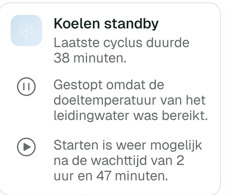

Die wachttijd is echt onlogisch. Als de CV pomp gewoon blijft draaien en de compressor op stand-by gaat komt er een moment waarop de aanvoertemperatuur weer hoger is en de compressor weer aan kan. Zo werkt het systeem veel stabieler en kan je de vloer veel beter koelen.

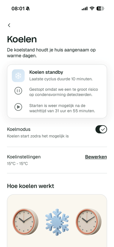

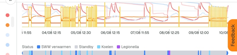

Ik heb sinds een paar weken de Blackbird P60. Aangesloten op 32mm uponor buis en 28mm koper op open verdelers. 50 vierkante meter woonkamer op 7 groepen. Boven radiatoren en 4 vierkante meter vloerverwarming in de badkamer. Geen buffervat. Alles staat open.
Nu hoef ik er niet perse mee te koelen omdat ik overal airco heb, maar uiteraard er toch even mee gespeeld om te kijken hoe je nieuwe speeltje het doet of of die lawaai maakt enz.
De eerste run duurde maar iets van 10 minuten voordat de boel stopte en ik ook die rare wachttijd in ging. Later in de app zag ik dat er een run van 27 minuten is geweest. Terwijl het buiten toch behoorlijk warm was.
Mogelijk afgifte(eigenlijk opname) systeem niet goed?
Waar ik mij nu een beetje zorgen over maak is of ik straks met verwarmen in de winter ook problemen ga krijgen.
Zijn er dus mensen die in de winter geen problemen hebben met lange runs verwarmen maar nu ook korte runs ervaren met koelen?
Is het minimum vermogen in koelmodus hoger dan in verwarmingsmodus?

Guido7619 schreef op zondag 9 augustus 2026 @ 16:26:
Het helpt misschien als je je radiatoren dicht zet, omdat daar heel snel koud water retour van komt, bij vloerverwarming moet het het hele systeem door.

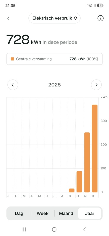

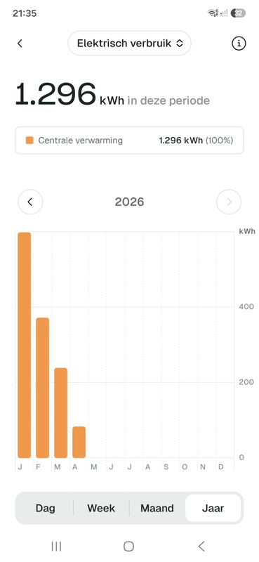

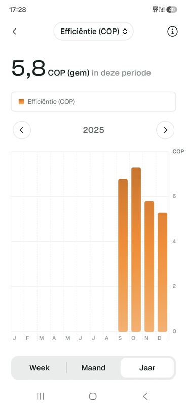

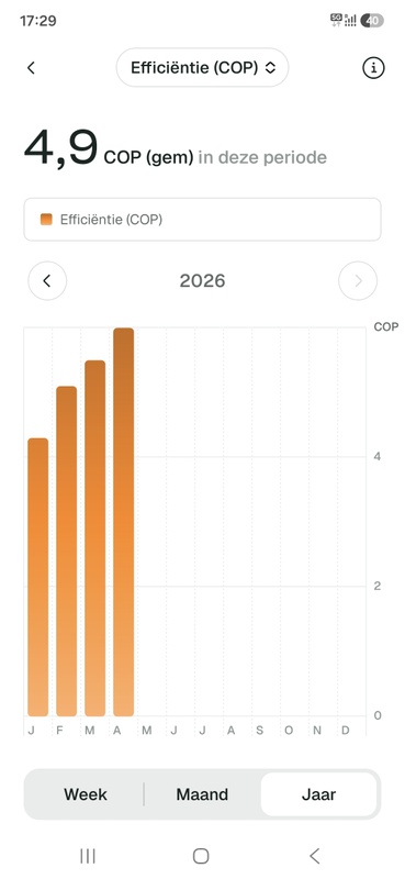

Ook hier een zeer tevreden gebruiker. 175 m2 vloerverwarming, sparrow, geen BUH , aparte warmtepompboiler, dus alleen verwarming. Iets meer dan 2000 kwh verbruikt afgelopen stookseizoen.
Afbeeldingslocatie: https://tweakers.net/i/aClxBsCNvMu7d9vXRVqqk3zsZrY=/x800/filters:strip_icc():strip_exif()/f/image/LZwoBrgqfFwqlaOt82AtOwDC.jpg?f=fotoalbum_large
Afbeeldingslocatie: https://tweakers.net/i/qyfeY7Xf4cq2pvzwnXc0lBxJnD0=/x800/filters:strip_icc():strip_exif()/f/image/dquE8R7mb7NL81n5tNmbvQa3.jpg?f=fotoalbum_large
Afbeeldingslocatie: https://tweakers.net/i/n7m_pc3gFsyi8LmQpA93dp2pFY4=/x800/filters:strip_icc():strip_exif()/f/image/BfzcUkpjxIFiyaOD0ARC7fXR.jpg?f=fotoalbum_large
Afbeeldingslocatie: https://tweakers.net/i/ktcIJa70nVBdBBPZKG5DlvSBWHs=/x800/filters:strip_icc():strip_exif()/f/image/UPlr7ewDEsjtVCKQNRX6QfVM.jpg?f=fotoalbum_large

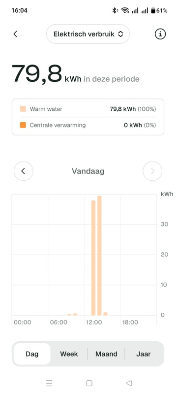

Net de pomp en binnenunit maar harde reset gegeven. Compleet bevroren of vastgelopen waardoor SWW vat ook onder de 30 graden zit en ik zo graag wil douchen. Beetje moedeloos wordt ik ervan. Eerst aanvullende reparaties van honderden euros en nu weer dit. Ik laat dat koelen wel zitten. Laat de airco’s wel het werk doen.
  • Aeien
  • Registratie: Maart 2023
  • Laatst online: 22:35
Hmm, dat is dan een ander probleem dan ik had. Ik kon hem gewoon van koelen afhalen, op standby laten en uren later op schema deed ie het weer.

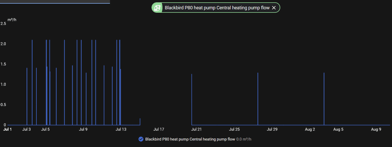

Weet iemand waarom de cv pomp elk uur kort draait terwijl koelen al 12 uur uit staat?
Weheat Flint FE, 7X325 O, 8X325 W, SE4000h, 2x Marstek Venus E 3.0, MG4 ER
  • Gameboy
Mg4gebruiker schreef op maandag 10 augustus 2026 @ 09:46:
Dat is standaard, om de temperaturen accuraat te kunnen meten in het systeem, en ook om te voorkomen dat de pomp vast komt te zitten.

Gameboy schreef op maandag 10 augustus 2026 @ 10:06:
Voor het voorkomen van vastzitten van de pomp kan Weheat de pomp ook iedere 12 of zelf 24u laten draaien, je zou verwachten dat er wat intelligentie in zou zitten met deze temperaturen.
Ja, het kost niets/weinig, maar is in feite ook onnodig.
Waarschijnlijk een bugje. Heb ik laatst ook een keer gehad. Heb je ondertussen al een SWW run gehad? Waarschijnlijk gaat die daarna niet meer elk uur even aan.
En anders even koelen aan, en meteen weer uit zetten.
Niet als koelen uit staat.

jeroendh schreef op maandag 10 augustus 2026 @ 10:17:
Ik ga hem een boostopdracht geven. En dan zien we het wel.

  • Gameboy
Dit is volgens mij standaard in elke werkingsmodus. Dus altijd, vanwege bescherming van het systeem...
Uit welke bron heb jij geconcludeerd dat dit niet zou gebeuren als koelen uit staat?

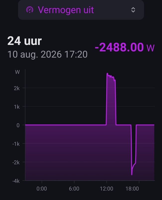

  • Caayn

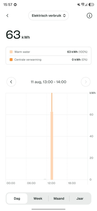

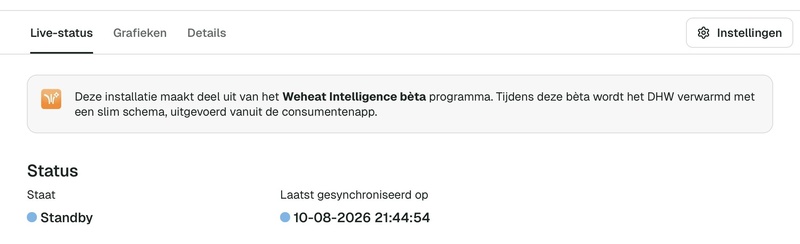

Gisteren voor het eerst gehad dat er vier keer toe een legionella run is geweest.
  1. Was ingepland en afgerond.
  2. Kwam nadat de pomp een paar minuten spanningloos was waardoor de legionellapreventie afging (ookal was het boilervat nog ruim >60c... :X ). De tweede run duurde slechts enkele minuten en stopte te vroeg, waarom is mij onduidelijk het vat was nog niet geheel op >64c en de uitgaande watertemp zat pas op 68c. Door het weer rondpompen van koeler water in de leidingen (en "koude" warmtepomp) was de temperatuur onderin het vat gedaald. Waardoor het vat na deze tweede run koeler was dan ervoor.
  3. Run nummer 3 was dus ter afronding van de onnodige en gefaalde tweede run maar stopte ook vroegtijdig. Ditmaal was dat duidelijk vanwege de uitgaande watertemp dat ondertussen was opgelopen naar 71.6c.
  4. Om +/-22:40 nog een vierde run die het gehele vat netjes naar >64c bracht.

  • TomSt
  • Registratie: Januari 2020
  • Laatst online: 23:34
havoc764 schreef op maandag 10 augustus 2026 @ 11:06:
heeft met je ingestelde temp te maken van je thermostaat als je die beneden de 15c zet dan doet ie nog maar iedere 24 uur de pomp 1 keer aanzetten.
Hier slaat de CV-pomp momenteel nog maar één keer per week kort aan, toevallig precies tijdens de legionella-run (ter referentie: mijn Lyric T6 thermostaat staat op 18 graden, kamer temp is vrij constant al weken boven de 23 graden en regelmatig 25+ in deze warme weken).
Wat heel opvallend is: van 15 tot 20 juli is de CV-pomp (als enige entity) volledig unknown/offline geweest in Home Assistant. Rond die periode vertoont hij dit gedrag en gaat hij dus nog maar 1x per week aan. Dit komt overigens wel overeen met de data in de Weheat portal; het enige verschil is dat de pomp in de Weheat portal tussen 15 en 20 juli niet offline is geweest (als je dat daar al kan zien, geen idee of dat kan).
Gaat sws niet heel lekker op moment :S (a nu weer online)
Afbeeldingslocatie: https://tweakers.net/i/iVmeSbjYei40RIx96QfSxDgmkz4=/fit-in/4000x4000/filters:no_upscale():strip_exif()/f/image/XFa2JpX2MP4e6MffTtbcJq2i.png?f=user_large
Afbeeldingslocatie: https://tweakers.net/i/0YpQcfNS4XGXL3LdEd2nhtWUHvU=/800x/filters:strip_exif()/f/image/EBOiB3X4YuQBhi8dHaAHTDhH.png?f=fotoalbum_large

  • Mg4gebruiker
  • Registratie: Februari 2025
  • Laatst online: 23:12
Gameboy schreef op maandag 10 augustus 2026 @ 11:03:
Wat dacht je van de data die je in de grafieken vindt?
6 augustus ben ik stopt met koelen. Daarna gaat de cv pomp maar1x per dag draaien.
Gisteren als demonstratie de koelfunctie even aangezet waarna hij rond 2000 uur weer een uurtje heeft gekoeld. Daarna direct uitgezet. Maar de cv pomp blijft elk uur starten.
Afbeeldingslocatie: https://tweakers.net/i/UXQwHdOu3oP6eERWgtjl9gT-qgE=/800x/filters:strip_icc():strip_exif()/f/image/Z8NRPaGDsTTCIVyTqAxvslWI.jpg?f=fotoalbum_large
[ Voor 46% gewijzigd door Mg4gebruiker op 10-08-2026 11:58 ]
  • orillion
  • Laatst online: 22:06
Mg4gebruiker schreef op maandag 10 augustus 2026 @ 11:50:
Stooklijn of OpenTherm thermostaat voor verwarmen? Bij die eerste is dit standaard gedrag volgens mij.
Ik las pas iemand waarbij de instelling was versprongen, even controleren is de moeite waard misschien.
  • Mg4gebruiker
orillion schreef op maandag 10 augustus 2026 @ 11:59:
Opentherm. Maar verwarmen staat uit. Ook in grafiekje stond hij uit.

  • Gameboy
Dit is denk ik de gouden tip ;)
Ik had altijd OT aansturing, en ben recent geswitched naar stooklijn, omdat anders mijn thermostaat roet in het eten gooit met 35 graden gevraagde watertemperatuur in koelmodus...
En sindsdien zie ik inderdaad dat de (CV) circulatiepomp elk uur draait als er geen verwarming of koeling aan de gang is.
Terug in de tijd toen ik op Opentherm stuurde, was de periode dat de circulatiepomp uit blijft veel langer, tot ongeveer 1 week.
Dus het lijkt in ieder geval gerelateerd te zijn aan je instelling voor aansturing van de verwarming. Bij stooklijn draait de pomp ieder uur 5 minuten, en bij Opentherm niet ;)

  • Mg4gebruiker
Gameboy schreef op maandag 10 augustus 2026 @ 12:26:
Helaas. Dat was het niet. Staat keurig op OT.

  • frank2908
  • Registratie: Mei 2018
  • Laatst online: 17:26
havoc764 schreef op zondag 9 augustus 2026 @ 13:25:
je kan aan de hand van de data die de wp levert in online portaal je afgifte berekenen en het minimum vermogen van je wp is bekend dus die 2 van elkaar aftrekken geeft aan hoeveel vermogen je tekort komt. Let is dit is een schatting.
Vermogen Uit ligt tussen de 3226 en 2488 watt. Laatste cyclus duurde 49 minuten.
Hoe bereken je dit met een minimaal vermogen van 2800 watt?
Hoeveel minimaal vermogen heb ik nodig met jagas ook de boel de hele dag te laten draaien?
Afbeeldingslocatie: https://tweakers.net/i/jDtU1Dh04hT1LH9_qCc15Lq7S6I=/x800/filters:strip_icc():strip_exif()/f/image/YncvIkm5FlhzN4B17LBzQrWC.jpg?f=fotoalbum_large
[ Voor 11% gewijzigd door frank2908 op 10-08-2026 21:04 ]
  • MichielFRL
  • Laatst online: 22:27
WeHeat Intelligence is actief. Ben benieuwd.
Afbeeldingslocatie: https://tweakers.net/i/R6I6Ud1qTp2UYFPQvSASEqsFF6o=/800x/filters:strip_icc():strip_exif()/f/image/PfOISNeSROWTQdVPKtK7WQub.jpg?f=fotoalbum_large
Apple | BYD | HomeWizard Plug-In Battery | UniFi | WeHeat Flint All-electric | 4.880wp zonnepanelen
  • ekops
  • Laatst online: 17:11
MichielFRL schreef op maandag 10 augustus 2026 @ 21:47:
Heb je een uitnodiging gehad? Bij mij doet ie nog niks.

  • Laatst online: 18:15
frank2908 schreef op maandag 10 augustus 2026 @ 20:59:
je moet nu met behulp van je delta tussen water uit en water in en je volume per uur berekenen wat je afgifte is. pak je de gemiddelde waardes per uur voor de berekening, pak voor afgifte ook de gemiddelde waarde per dezelfde tijdseenheid. als je een langere tijdseenheid pakt gaat je nauwkeurigheid omhoog.

  • MichielFRL
ekops schreef op maandag 10 augustus 2026 @ 22:22:
Ja 28 juli heb ik een uitnodiging ontvangen en dezelfde dag ook aangemeld.
Gisteravond zag ik opeens dat WeHeat Intelligence in de app aan staat.
  • Pr088
  • Laatst online: 21:39
MichielFRL schreef op dinsdag 11 augustus 2026 @ 06:11:
Hier hetzelfde. Sinds vandaag in beeld en ook rond die periode aangemeld.

  • Maarten58
  • Registratie: Juli 2022
  • Laatst online: 21:41
Waar zie je of Intelligence aan staat? Ik zie het nergens in de app.
[ Voor 28% gewijzigd door Maarten58 op 11-08-2026 10:03 ]
  • ZeRoC00L
Aan het screenshot een paar posts hierboven te zien lijk het in de portal (portal.weheat.nl).
Maar voor zover ik kan zien is het alleen beschikbaar voor een beperkte groep, wellicht dat deze nu groter wordt.... We gaan het zien.

  • Pr088
Maarten58 schreef op dinsdag 11 augustus 2026 @ 10:01:
Afbeeldingslocatie: https://tweakers.net/i/TTn2--wnwZnGRv1T04D1ehDvbCk=/x800/filters:strip_icc():strip_exif()/f/image/CBTbDnsmT1FuyUJslxnSdVeH.jpg?f=fotoalbum_large

  • Reklameon
  • Laatst online: 20:59
Afbeeldingslocatie: https://tweakers.net/i/mfcuS2L4LzbQgw2agjc0UItAARE=/x800/filters:strip_exif()/f/image/Nar6exMSmAM0q0zh7Q4eZbkX.png?f=fotoalbum_large
Vanochtend ook weer een bijzondere situatie. Koelen sprong vanochtend aan terwijl het buiten 14 graden was. Volgens mij moet het minimaal 18 graden zijn voor er gestart wordt met koelen. Koelen stopt vrij snel weer want er was geen koude vraag.
Vervolgens gaat de wachttijd naar ruim 30 uur. Terwijl @Weheat aangeeft dat de max 24 uur is.
Bijzonder allemaal weer. Is er iemand die dit kan duiden?

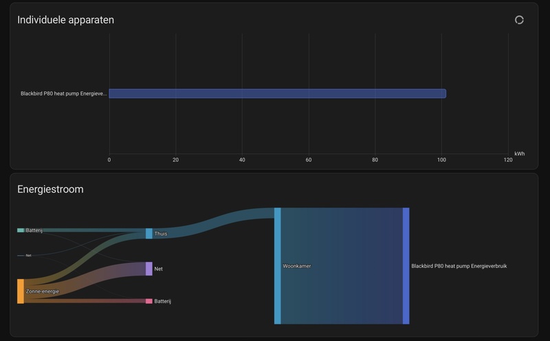

  • jeroendh
  • Laatst online: 20:58
Hier is de Weheat app een beetje van slag na het even offline zijn. Vandaag zou ik 123 kWh hebben verbruikt, waarvan 23 voor SWW en 99.6 voor koelen. 8)7
En dit is blijkbaar ook doorgeven aan de entiteiten in HA....
Mijn HA kijkt voor het verbruikt toch alleen naar de Homewizard KWh meter. Dus daar geen last van in ieder geval.
[ Voor 40% gewijzigd door jeroendh op 11-08-2026 15:24 ]

  • RNacoustics
  • Registratie: Augustus 2024
  • Laatst online: 18:16
TomSt schreef op dinsdag 11 augustus 2026 @ 15:41:
Shit, hier net na een storing van Weheat ook compleet verkeerde data nu in HA, klopt niks meer van vanuit de Weheat API nu. Al men graphs niet meer kloppend en in HA energy zelf ook.
[Afbeelding][Afbeelding]
Dus ik ben niet de enige. Gelukkig krijg ik via Plugwise P1 wel de juiste data binnen. Ik weet niet wat ze bij Weheat aan het doen zijn 7(8)7 ?
Hybride BB P80 WP, Atag i36CZ, 14 x 330 WP zonnepanelen, Marstek Venus E 3.0 5,12kWh, HA tooling

  • TomSt
In de eigen Weheat app klopt er ook niks meer van dus in HA aanpassen helpt niks denk ik. Pfff moe om van te worden, hele statistieken naar de kloten :S
Afbeeldingslocatie: https://tweakers.net/i/Tj6kRoPU7FXL9WlLtX40uXlAJt8=/x800/filters:strip_icc():strip_exif()/f/image/cWs31SOQEDQ3apuk8P3fvqND.jpg?f=fotoalbum_large
  • RNacoustics

Zo, dat is duur douchen _O-

Koelen: Vandaag verbruik ik 148 kWh. Duur grapje ... Gisteren was het 5,6 kWh. Maar inderdaad, mijn HA helpers zoals running average, verbruik van gisteren enzo zijn naar de knoppen.

Hier werkt de app ook weer op zowel iOS als Android. De data in de app (en Homey) is nog normaal, ik zie geen bijzonderheden. Maar het verbruik is de afgelopen ook 0kWh :+ idle verbruik even niet mee gerekend

Ik zou nu ook en gekoeld en verwarmd hebben. Verwarmen staat al maanden uit en koelen al weer 2 dagen.
  • arjenhiemstra
  • Laatst online: 00:19
Mg4gebruiker schreef op dinsdag 11 augustus 2026 @ 22:53:
Ik heb het idee dat bij een OTA update de WP door een standaard cycle gaat waar verwarmen even onderdeel van is. Of er ook daadwerkelijk met verwarmen gestart wordt heb ik nog niet gecontroleerd maar het zorgt er iig voor dat koelen 24 uur niet werkt.
Als dat idd onderdeel is van het OTA proces dan mag WH echt nog wel even sleutelen aan dit stuk want die updates komen te pas en te onpas voorbij, geen aankondiging vooraf of achteraf, geen release notes oid nada.

@ComPeter @The Third Man Ik herken me eigenlijk wel in beide kanten van het verhaal. Ik ben absoluut niet ontevreden over mijn WeHeat, juist niet. Ik heb hem destijds bewust gekozen vanwege R290, mijn oude radiatoren, het Nederlandse karakter en omdat het voor een relatief nette prijs een behoorlijk vooruitstrevende warmtepomp is.
Voor verwarmen moet hier de echte test nog komen, maar voor SWW ben ik tot nu toe erg tevreden. Het verbruik valt me mee en via Home Assistant heb ik veel meer inzicht in wat de pomp doet. Een kleine hick-up kan ik prima accepteren, dat hoort wat mij betreft ook wel bij een relatief nieuw en innovatief product.
Maar complete onzin-data in zowel de WeHeat-app als wat WeHeat vervolgens doorgeeft aan Home Assistant vind ik wel een ander verhaal. Dat moet gewoon betrouwbaar zijn.
En hetzelfde geldt voor de bediening. Dat ik voor een backup-instelling of Boost moet bellen vind ik gewoon onnodig. Hier heb ik nu ook het element als backup ingesteld, omdat de installateur zelf ook ervaring had dat het soms ongewenst aansloeg. Prima dat hij het kan aanpassen, maar waarom kan ik dat niet gewoon zelf in de app?
Ook mis ik bij SWW gewoon een simpele knop: verwarm het vat nu naar X °C. Nu is het eigenlijk Boost en daarmee gelijk vol vermogen, terwijl ik dat lang niet altijd nodig vind en dat ook niet de mooiste COP oplevert.
Dus ik ben zeker positief over de warmtepomp zelf. Ik denk alleen dat de software en bediening nog een flinke stap kunnen maken. Juist omdat het verder zo'n mooi product is, vind ik dat jammer.

Ben ik het wel mee eens. Je moet inderdaad niet alles instelbaar maken via de app, flow en dat soort technische zaken zou ik ook afschermen. Maar een element op boost of backup zetten moet wat mij betreft gewoon makkelijk kunnen. Desnoods met een flinke cooldown zodat je niet continu kunt schakelen.
En vergeleken met onze oude cv-ketel uit 2002 is dit natuurlijk een enorme stap vooruit. Toen had je überhaupt geen idee wat dat ding deed.😅
Die foute data komt hopelijk vanzelf weer goed, daar heb ik nog wel vertrouwen in dat ze dat recht trekken.
Het blijft wel een installatie van €15.000, dat is echt een hoop geld (voor mij dan). Als je dan binnen twee maanden al meerdere disconnects, een app die een heel weekend niet (goed) werkt en nu compleet verkeerde data geeft, vind ik dat toch wel behoorlijk veel. Volgens mij kreeg ik eergisteren zelfs de melding dat mijn warmtepomp nog nooit online was geweest. 😂
