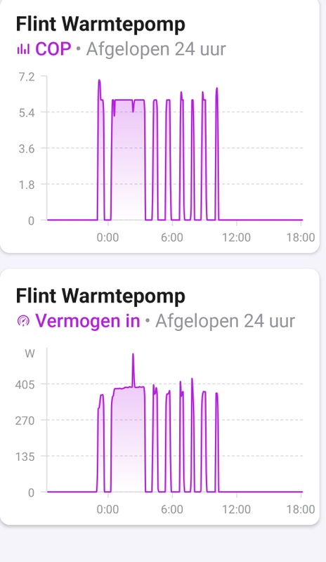

Mijn Flint reageert inderdaad ook exact op dat verschil van 3 graden… maar stuurt dan helaas wel op ‘warmtepomp uit’. Zeker in koudere nachten daalde die temperatuur natuurlijk veel sneller dan de ‘huis in’ temperatuur, omdat er ook nog een buffervat voor stond. Zo ontstond de idiote situatie dat de pomp zelfs aansloeg als de temperatuur ‘huis in’ nog boven de vraagtemperatuur zat. Ding sloeg continu onnodig aan, soms wel 15 keer per nacht. Probleem werd lang weggewuifd, maar nadat ik specifieke data aanleverde die gedeeld werd met Weheat kreeg ik in de zomer eindelijk de bevestiging dat het een software fout betrof. En die zou opgelost moeten zijn voor het nieuwe stookseizoen. Dat leek ook even zo, maar inmiddels stuurt het systeem toch weer op ‘temperatuur warmtepomp uit’. Ik word er moedeloos van😞
Ik had exact hetzelfde, kreeg het niet voor elkaar allemaal mini starts midden in de nacht en ochtend waar er geen warmte vraag is start de Flint. Nu nacht limiet ingesteld op uit en verwarmen tussen de gewenste uren. Dit werkt maar als ik nu buiten de uren wil verwarmen dan moet ik eerst in de App de instellingen aanpassen, immers de T6 wil wel verwarmen maar de WP slaat niet aan om dat de instellingen blokkeren, zou mooi zijn als de T6 dit kan over rulen, of gewoon weg niet verwarmen als er geen warmtevraag is, en zeker niet bij aan/uit @Weheat zou ook mooi zijn als er een maand overzicht zou zijn van de gem COP, en in en uit vermogen. verder dik tevreden loopt mooi

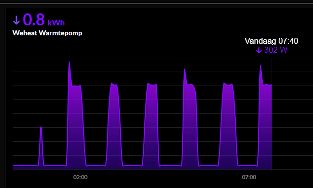

Bas Post schreef op dinsdag 14 oktober 2025 @ 10:48:
Ik draai nu alleen op stooklijn. Ik heb sinds 3-10-25 de BB P60 draaien. Ik kan niet op OT of Aan/Uit draaien.
Ik had een Honeywell Aan/Uit relais module op de CV ketel. Ik heb in het Evohome display via de installateurs menu de ketelaansturing verwijderd. Daarmee worden nu alleen de vloerverwarming zones en 3 radiatoren open en dicht gezet.
Ik heb ook een HW kWh meter geplaatst in de groepenkast, waar ik nu volgend gedrag zie:
Het lijkt snachts te pendelen met zo'n 305 watt.
Wat ik niet begrijp, het huis is op temperatuur, er is geen warmtevraag, waarom pendelt de BB dan zo?
Dit is het gedrag van gisteren:
Ik zit eraan te denken om een Honeywell Opentherm module te kopen en aan te sluiten op de Weheat.
Zou dat de moeite waard zijn denken jullie?
Ik heb gisteravond om 23:00 verwarmen uit gezet in de Evohome app. Theoretisch zou alle kranen dicht moeten draaien. Toch zie ik het pendel gedrag van mijn BB:
Afbeeldingslocatie: https://tweakers.net/i/iyqxoJ077rENJxP-h2W0Tq9Ep24=/fit-in/4000x4000/filters:no_upscale():strip_exif()/f/image/lrLo5oiN9e72vlvJEZ7TMooA.png?f=user_large
Afbeeldingslocatie: https://tweakers.net/i/cGcru7NsTIdApmDCAMqb0LpjnkE=/800x/filters:strip_exif()/f/image/hTDWzfpXTTjYkUv5L6OSEVX4.png?f=fotoalbum_large
Herkennen jullie dit? En zou Opentherm dit kunnen oplossen?
Lijkt erop dat in de nacht 1 watertemperatuur aangehouden blijft worden van 30 graden
[ Voor 10% gewijzigd door Bas Post op 15-10-2025 08:01 ]

Bas Post schreef op woensdag 15 oktober 2025 @ 07:51:
Ja, dat is precies wat een stooklijn doet, de temperatuur vasthouden.
Omdat je WP de warmte nergens kwijt kan, zal ie uit gaan.
Dus als je echt niet wil verwarmen in de nacht, dan OT inschakelen en de thermostaat laag zetten.
Bij stooklijn houdt de WP een temperatuur aan die ingesteld staat, reageert niet op de thermostaat.

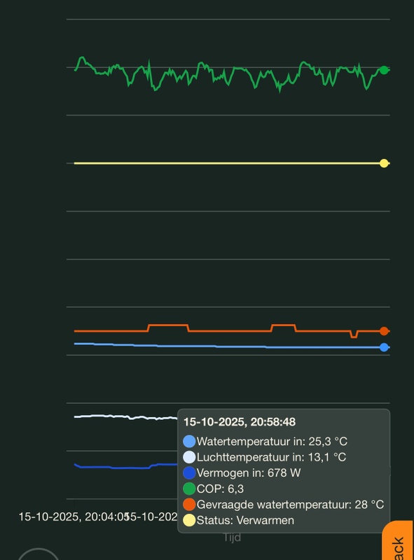

  • frank2908
  • Registratie: Mei 2018
  • Laatst online: 18:49
Wanneer ik geen overschot heb van de zonnepanelen (Zie eerdere post), pendelt de Flint warmtepomp. ChatGPT adviseerde mij contact op te nemen met Tado om de hysterese (0.1-0.2) aan te passen naar (0.5-1)

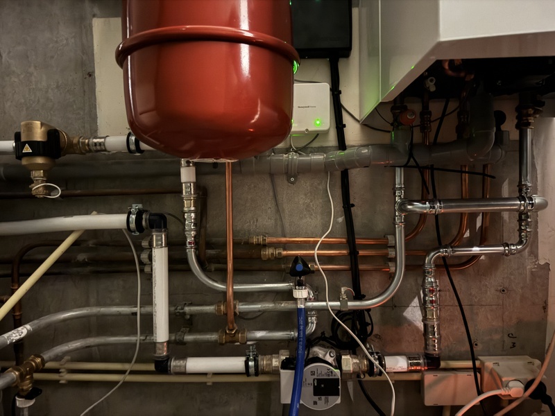

Buiten
  • Hendrik Keizer
  • Registratie: Maart 2019
  • Laatst online: 18-11 20:24
Binnen het bekende stromingsgeluid van stalen 22 naar 15 mm buizen met knietjes

Ik dacht ik zal ook eens wat proberen. Voorheen had ik de temperatuur vast op 20,5 staan. Maar dat betekende vaak dat hij aan het begin van de avond begon te verwarmen als het begint af te koelen buiten (op de dure uren). Ik had dus een nieuw schema aangemaakt dat het om tussen 4 en 5 21 graden moest zijn. Het is goed geïsoleerd dus dat blijft lang zo.
Helaas gaat hij nu wat voortvarend te werk en begint om 12 uur s middags al te verwarmen ondanks dat de thermostaat nog op 20,5 staat. Dit heeft vast te maken met mijn "slimme" thermostaat op opentherm die dit besluit te verzoeken.
Ten eerste, wat denken jullie van het idee om alvast te verwarmen? Ten tweede zou ik misschien een betere thermostaat moeten nemen (draai nu nog Toon op opentherm) die dit beter kan regelen?

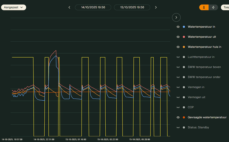

Beste allemaal,
Vrijdag komt er een installateur voor de schouw voor een FE BB, maar ik wil graag nog meer beslagen ten ijs komen nav een voorlopige offerrte. Probeer ondertussen 400+ pagina's aan forum te lezen; echt te gek hoeveel hier te leren valt.
Ben ondertussen wel nog benieuwd naar jullie mening hierover:
160m2 huis met 3 verdiepingen, beneden verwarmen we altijd (3 20j oude jaga convectoren en bij-vvw), 1e verdieping op indicatie (convectoren, niet vaak), zolder nu niet, maar in toekomst wellicht wel. Gasverbruik nu ~900m3/j, maar we verwarmen eigenlijk iets te weinig voor goed comfort, en 2 kleine kinderen worden groot, dus meer kamers in gebruik boven en meer waterverbruik staat op de planning.
Alles bij elkaar kom ik uit tussen een BB p60 en p80; waarbij de installateur telefonisch al meteen een 100L buffervat offerteerde. Dit is groter dan 2 eerdere installateurs voorstelden.
Aan de ene kant denk ik: neem een p80 (iig genoeg vermogen in de toekomst) en een 100L vat om pendelen te voorkomen, als we nu nog 2 verdiepingen weinig verwarmen. maar ik lees ook overal dat een (groot) buffervat veel (?) inefficiëntie veroorzaakt en onnodig oversizen van het vermogen lijkt me zonde.
Boilervat van 300L is goed formaat voor ons; offerte toont Weheats eigen boiler. Zijn jullie tevreden genoeg hierover? Of moet ik zelf nog kijken naar een ander merk (lees vaker over Itho)?
Tegelijk wordt een backup-heater geadviseerd. Dit klinkt voor mij handig om m'n PV-overproductie te gebruiken in de boiler, maar voelt tegelijkertijd ook als "pleur het er maar in, hebben we minder gezeik", terwijl het in de praktijk maar beperkt werkt.
De verdeler/pomp van de vvw wordt nog niet vervangen, is de planning; eerst mag het systeem bewijzen dat de convectoren het een beetje aankunnen op lage temperatuur, alvorens de verdeler te vervangen voor hybride of open. Klinkt logisch? Of direct voor hybride gaan en meteen klaar zijn?
Dank voor enig input; ik blijf de veelvoud aan adviezen spannend vinden en wil waken voor de installateurs die one-size fits all erin duwen, niet aangepast aan onze situatie. Tegelijkertijd heb ik absoluut een klok-klepel situatie.
[ Voor 10% gewijzigd door Aeien op 15-10-2025 20:49 ]

Kirvis schreef op woensdag 15 oktober 2025 @ 11:00:
Mijn gevoel zegt juist andersom: dat het efficiënter is om tijdens een lopende run 6 graden meer te verwarmen (van 47 naar 53 bijvoorbeeld), maar dat is puur een gevoel.
Als ie toch al bezig is lijkt me die paar graden extra minder energie kosten dan helemaal aan een nieuwe run beginnen.
Kijk eens in de grafiek van de legionella run. Check hoe de cop verloopt bij steeds oplopende T.

Aeien schreef op woensdag 15 oktober 2025 @ 20:45:
Beste allemaal,
Pendelen los je niet op met een buffervat. 100L is in veel situaties te ruim bemeten, als je al een buffervat wil, bijvoorbeeld om de defrosts te versimpelen dan is 50L voldoende. Spreek ook met je installateur door welk vermogen past bij je vloer/verwarming. <1200m3 is een 6kw P60/Sparrow ook goed te overwegen.

  • Aeien
  • Registratie: Maart 2023
  • Laatst online: 18-11 18:49
Pr088 schreef op woensdag 15 oktober 2025 @ 20:52:
Dank je wel voor je input. Kan je iets uitleggen over hoe een buffervat het pendelen niet voorkomt? Ik lees bijv. hier dat dat precies is waar een buffervat voor is (naast defrosts).
Overigens: de Weheat website vermeldt dat de minimale systeeminhoud voor een BB p80 60 liter zou zijn. Dan lijkt mij een buffer van 100L inderdaad ook ook onbegrijpelijk groot? Volgens mij hebben we 3-4 groepen vloerverwarming, dus zelfs met alleen de benedenverdieping open zouden we een eind moeten komen

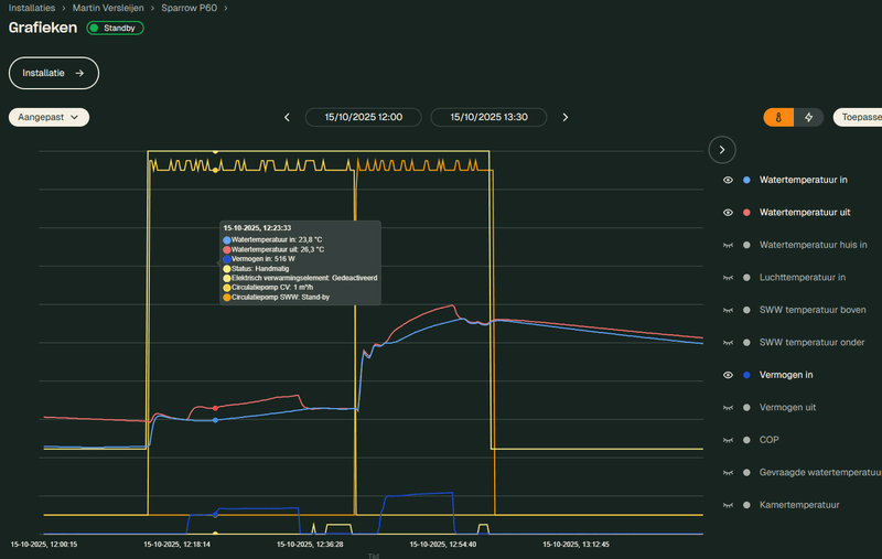

Vandaag onbekend gedrag van mijn Sparrow P60 waargenomen. (zie screenshot hieronder)
Om 12:14 gaat hij over naar status 'handmatig' en begint de CV pomp te draaien. Tijdje later wordt de wp actief, stopt weer. Het elektrisch element wordt kortstondig bekrachtigd. Daarna stopt de CV pomp en start de SWW pomp. Weer kort wp actief en het elektrisch element aan. Waarna de wp om 13:01 weer in stand-by status gaat.
Lijkt op een test cyclus. Nog niet eerder gezien. Het is wel precies 1 jaar na installatie.
Heeft iemand dit al eens gezien ?
Wordt dit door WeHeat gedaan ? of door de installateur ?

FLUITEND GELUID
Beste lezers. Ik liep net langs mijn sparrow die rustig stond te draaien met ca 650 watt . Ik kan dan de compressor horen en het waaien van de ventilator . Mij valt dan ook een hoog fluitend geluid op . Niet hard maar hoorbaar . Of ik een lagertje hoor . Is dat normaal ? Geen idee wat een normaal geluid is . Voorts valt me een merkwaardig blokkerig verloop van de grafiek op ( je ziet hier ca 1 uur ) waarom moduleert de gevraagde watertemperatuur zo snel met pakweg een halve tot een hele graad ? De cop moduleert mee . Afbeeldingslocatie: https://tweakers.net/i/Gm0K5xMUrVjk-RyvsdaThC-_nvo=/x800/filters:strip_icc():strip_exif()/f/image/YSlI3uR7iCKzReX4yvmreEHG.jpg?f=fotoalbum_large

Goedemorgen, gisteren is dan de blackbird bij mij geplaatst.
Installatie hebben zij netjes gedaan, maar ik twijfel over de knie koppelingen die zij hebben gebruikt. Zoals ik het heb begrepen heeft dit een sterk negatieve invloed op je flow. Installateur gaf aan dat het niet uitmaakt en dat het niet anders kan als koppeling op de kunststof buizen.
Afbeeldingslocatie: https://tweakers.net/i/Zb88ID2wS4aMlKOC8z8wjW_cGIc=/800x/filters:strip_icc():strip_exif()/f/image/ewH2jTI0qaL2xb66YoD3vVFm.jpg?f=fotoalbum_large
Wat is jullie mening hierover?
Er is ook een Honeywell T6R gekoppeld, maar ik was verrast, dat deze alleen met 230v gevoed kan worden. Ik had gehoopt dat ik deze op de plek van mijn oude (bedrade) thermostaat kon hangen.

RayDelft schreef op woensdag 15 oktober 2025 @ 23:17:
FLUITEND GELUID
Beste lezers. Ik liep net langs mijn sparrow die rustig stond te draaien met ca 650 watt . Ik kan dan de compressor horen en het waaien van de ventilator . Mij valt dan ook een hoog fluitend geluid op . Niet hard maar hoorbaar . Of ik een lagertje hoor . Is dat normaal ? Geen idee wat een normaal geluid is . Voorts valt me een merkwaardig blokkerig verloop van de grafiek op ( je ziet hier ca 1 uur ) waarom moduleert de gevraagde watertemperatuur zo snel met pakweg een halve tot een hele graad ? De cop moduleert mee . [Afbeelding]
Dat geluid hoor ik bij onze BB al sinds het begin. Volgensmij hoort het er gewoon bij

Mausssie schreef op donderdag 16 oktober 2025 @ 07:44:
Werd de Honeywell T6 net zo goed als de T6R? Dan ga ik nog vragen of deze gewisseld kan worden.
Hier zitten inderdaad toch wel een hoop punten in die optimaler hadden gekund en gemogen.

martinusv schreef op woensdag 15 oktober 2025 @ 21:09:
Je wmtp heeft de WeHeat wintercheck gehad. Niks aan de hand dus.

Aeien schreef op woensdag 15 oktober 2025 @ 21:06:
Pendelen kan in theorie voorkomen worden door een buffervat. Het vergroot immers je systeem met 50 of 100 liter. Maar pendelen wordt vooral veroorzaakt door een warmtepomp die te groot is en zijn vermogen niet kwijt kan in je vloer. Water komt dan te warm weer terug en de warmtepomp slaat af. Een buffervat vertraagt de pendelbeweging een beetje, maar het opwarmen van het water in het buffervat duurt niet heel lang. Als je bijvoorbeeld uitgaat van 18 graden water in het buffervat. Met een output van je warmtepomp van 4kW is het buffervat ook in een half uurtje warm (35). Bij 6kW is een buffervat van 50 liter binnen 10 minuten 'vol' en een 100 liter in 20 minuten. Scheelt dus maar 10 minuten. Pendelen moet je voorkomen door goede 'sizing' van je warmtepomp. Het is dus belangrijker te kijken naar vermogen en modulatie. Een P60 zal in jouw situatie wel voldoende zijn.
Daarnaast vind ik ruimte ook een argument. 100L neemt nou eenmaal meer ruimte dan 50L. En ga voor een buffer in de retour, in serie geplaatst. In dit topic is vaak besproken dat parallelle buffers vooral rendement kosten en een symptoombestrijding zijn van een slecht aangelegde, of slecht ingeregelde installatie.

Pr088 schreef op donderdag 16 oktober 2025 @ 09:16:
Ik heb mijn installateur hierover gevraagd en die gaf aan dat de P80 BB bij overbemeting ver kan moduleren, zodat pendelen eigenlijk niet voorkomt, zeker met een buffervat. Heeft de installateur het hier mis? Of kunnen andere warmtepompen doorgaans niet zo ver terug moduleren?
Hier ook.. Is de Wintercheck die weheat handmatig doet. Dit jaar voor het eerst want vorig jaar heb ik deze niet gezien.
FLUITEND GELUID
Dit lijkt helaas wel normaal te zijn voor de Sparrow, maar het is niet normaal voor alle warmtepompen. Ik vind het een vrij storend geluid dat veel verder draagt dan de andere geluiden die de buitenunit maakt. Ze zouden wat mij betreft de term 'fluisterstil' moeten aanpassen naar 'fluitstil' in hun marketinguitingen.
  • Razer
  • Laatst online: 14:26
@RayDelft @janzuilhof
Dit geluid maakt mijn Flint ook, voornamelijk bij 40% compressor, dan merk ik het het meeste op. Is hier inderdaad al vaker voorbij gekomen, dus lijkt me inderdaad 'normaal'.
[ Voor 23% gewijzigd door Razer op 16-10-2025 10:07 ]

Belecthor schreef op donderdag 16 oktober 2025 @ 09:25:
Je installateur heeft gelijk. WeHeat is erg goed in moduleren, veel beter dan andere fabrikanten.
Je bemeting (maximaal vermogen) moet je afstemmen op een hele koude situatie. Dus overbemeting terwijl dat niet nodig is... Is niet nodig ;)
Ik zat zelf op de grens, een P60 zou mogelijk op extreme dagen het net trekken op 100%. Ik kwam tussen de 5,8kW-6,2kW uit in mijn eigen berekeningen. De P80 kan wat minder ver moduleren dan een P60. Dus je zou daar i.m.o. naar moeten kijken. Wil je verder kunnen moduleren om hoger rendement/COP te halen in de tussenseizoenen of kies jevoor 'altijd veilig': de P80? Kost wel mogelijk wat rendement.
Een backup-element is ook een overweging. Is duurder, maar kan in pieken bijspringen of je verwarming (COP=1) overnemen als je warmtepomp midden in de winter in storing springt of stuk gaat. Je installateur zal waarschijnlijk het hoogste vermogen adviseren. Die wil het liefst geen belletjes bij -10. O-)
Goed overleggen met je installateur en doorvragen. Veel installateurs bedoelen met de 'de beste keuze' de beste keuze voor hen en niet per se de beste keuze voor jou.
