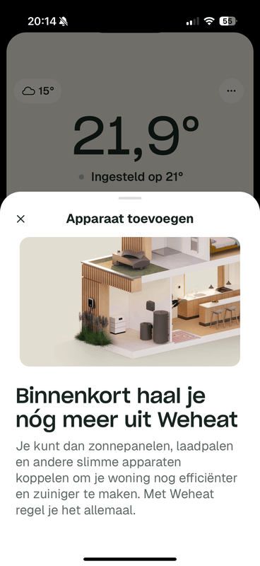

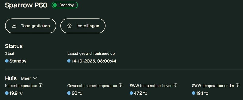

Dit is interessant (denk ik). Als je in de weheat app op ‘apparaat toevoegen klikt zie je deze tekst:
Afbeeldingslocatie: https://tweakers.net/i/RPX33N09ou8RWXxT_depk8ScO5g=/x800/filters:strip_exif()/f/image/rJlAPZsBRM6pojXqtQrjIMHq.png?f=fotoalbum_large
Hoe? Wat? Waar? Wanneer?

Satefan schreef op zaterdag 11 oktober 2025 @ 20:15:

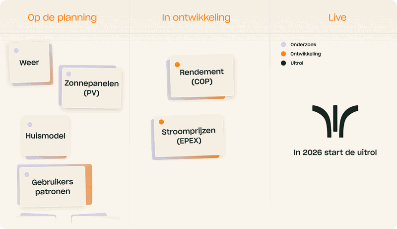

Dit staat al heel lang in de app.
Implementatie gaat nog wel even duren denk ik. Zie onderstaande afbeelding van de claim pagina van Weheat intelligence.
Afbeeldingslocatie: https://tweakers.net/i/wwZYyLTVjy0ilqJnIQ7eTKif_l0=/800x/filters:strip_exif()/f/image/8NYVSuEmXLRABKjrHeJHoIxi.png?f=fotoalbum_large

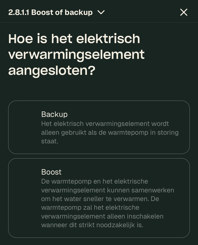

  • drboneym
  • Registratie: Oktober 2020
  • Laatst online: 12-11 12:59
Dropsen schreef op zondag 12 oktober 2025 @ 10:31:
Van de BB bedoel je? Die red het allemaal makkelijk, dus nee, daar twijfel ik niet aan. Scheelt nogal euro’s.
Ik lees je edit: nee, de ketel gaat eigenlijk nooit aan voor verwarming.
Het is niet alleen maar safety.
Je backup element kan ook je buitenunit uit een defrost loop trekken bij perfecte aanvriesomstandigeden.
CV boosten bij die paar extreem koude dagen als je warmteverlies hoger dan 8kw blijkt te zijn om comfort te behouden.
SWW boosten bij combinatie van hoge comfort vraag en koude dagen
Ingezet worden in WeHeat intelligence om stroom 'af te fakkelen' van een overvol stroomnet, en daarvoor beloont te worden!
Backup in SWW hoeft niet meteen in de papieren te lopen trouwens.
En daarnaast natuurlijk wel die veiligheid, dat als je buitenunit op storing staat dat er nog iets van warmte gegenereerd kan worden. Dat is ook mooi, want zo vermijd je in sommige gevallen hoge spoed tarieven of onderhoudscontracten die je toegang tot spoed zouden geven.

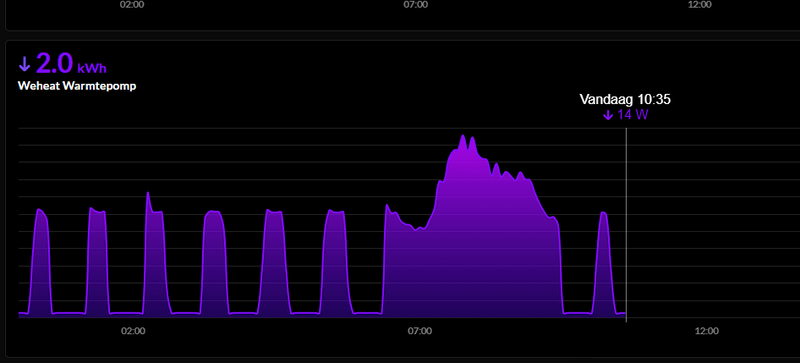

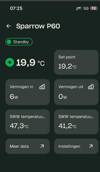

RayDelft schreef op zondag 12 oktober 2025 @ 12:01:
Dank
Inmiddels is de boel kennelijk doorgewarmd en staat hij nu op 210 Watt . Delta T = 2,1 nu . Dus hij staat tevreden de snorren .
Hoelang duurt dat gepruttel op een laag wattage?

Op stooklijn vaak wel uren. Wij hadden de laatste donderdag vanaf 20:25 tot vrijdag 05:45.

Mg4gebruiker schreef op zondag 12 oktober 2025 @ 20:33:
In de winter op de stooklijn soms dagen achter elkaar, alleen onderbroken door defrosts of SWW runs.

BUH krijgt bij in bedrijfstelling door installateur één van de twee functies.
Backup bij storingen
Backup én boost, springt bij bij tekorten
Waarschijnlijk staat die van jouw op backup

Dit zijn nu echt de voorbeelden van settings waar ik zelf inzage in zou willen hebben, en zelf zou willen kunnen aanpassen.
  • drboneym
Razer schreef op zondag 12 oktober 2025 @ 21:54:
Het gemene is, sommige installateurs besparen (of is niet mogelijk om nieuwe kabel leggen) op de elektrotechnische installatie door één éénfase groepje aan te leggen voor een FE installatie, 1P+N B16 is standaard. Je moet dan deze instelling op backup zetten anders knalt je groep eruit.
Dus wat dat betreft snap ik wel dat ze die niet instelbaar voor eindgebruiker maken.

Backup kan ik instellen op booster of backup.
Afbeeldingslocatie: https://tweakers.net/i/vb8ajvNnGEAfxg1EN95ldCCUHZM=/x800/filters:strip_icc():strip_exif()/f/image/0bM7lfeLqJWlXFMNEa86pjE2.jpg?f=fotoalbum_large

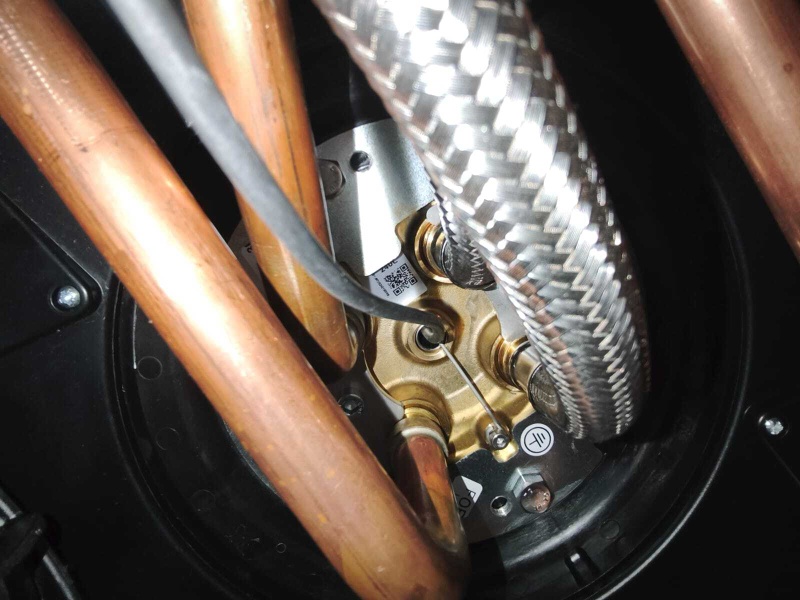

Ik heb afgelopen week een Flint laten plaatsen. Nu zag ik toevallig dat het control board in de Binnenunit versie 2.1 is; terwijl ik al zag dat er ook versies 2.3 en nu inmiddels 2.4 in omloop zijn. Weet iemand toevallig wat er verbeterd is in deze versies? En wanneer de versies in omloop zijn gekomen?
Weheat Flint
Feitelijk 24 uur . Heb hem weer op OT gezet want nu geen zin om de stooklijn te tweaken en al helemaal niet met dit weer . Ik denk dat in het advies maar volg OT in voor- en najaar en stooklijn in winter . OT werkt prima voorzover ik kan zien met de huidige temperaturen buiten.

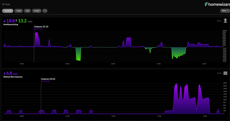

Totaal stroomverbruik Weheat
Helaas heb ik in de meterkast geen ruimte om naast de dedicated weheat groep een meter te plaatsen . Met homewizard zie ik wel de fase waarop hij draait (maar met nog wat verbruikers ) maar HW heeft geen cumulatieve data per fase . Is een Shelly wellicht een oplossing ? Maar eigenlijk vraag ik me af waarom Weheat zelf die data niet laat zien . We willlen immers toch allemaal graag weten hoeveel gas we besparen tegen welke extra energiekosten ? Heeft iemand een idee of deze data nog in de pijpleiding zitten? Ik vind het eigenlijk een must have . Iemand ideeen ?
  • STIMPPYYY
STIMPPYYY
RayDelft schreef op maandag 13 oktober 2025 @ 12:24:
Volgens mij komt het binnenkort, tenminste dat is wat Weheat hier zelf al aangaf. Hopelijk met terugwerkende kracht.
Ander ding waar ik al een tijd aan denk. Nog 3 maanden en dan heb ik de BB een jaar lang in gebruik. Echter merk ik dat met huidige weeromstandigheden onze airco(s) velen malen efficienter verwarm(en)t. In de ochtend 19.5 en binnen 30 min naar 20.6. Daar komt bij dat met zonnige omstandigheden het huis ook nog opwarmt. Dat betekent dat de airco's na 45 min gewoon uitgaan (vebruik is 1.6kWh vandaag bv).
Dat komt omdat mijn huis vrijwel volledig vvw heeft. Deze is koud en kan niet snel opwarmen om de binnen-temp weer op peil te krijgen.
Ik ben benieuwd tot hoever de temperatuur moet zakken zodat de BB echt interessant begint te worden. Even snel bijstoken is er niet bij, dus efficientie bij mij bestaat vooral uit lange runs zonder het volledige vermogen te vragen. En nu is het wel zo dat de meeste maanden toch veel weg hebben van de huidige weersomstandigheden...
In de zin dus dat efficientie de hoeveelheid kWh is welke je verbtuikt per dag.
[ Voor 35% gewijzigd door STIMPPYYY op 13-10-2025 12:40 ]

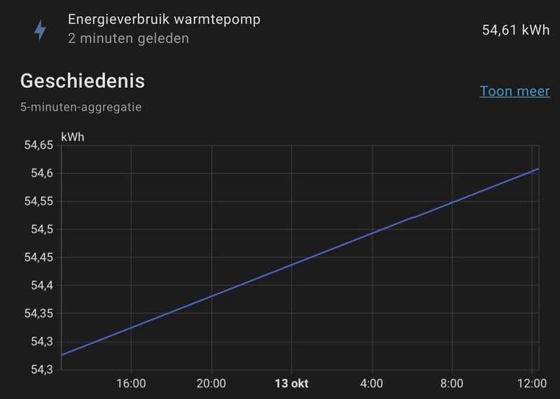

Ik heb binnen HA een helper aangemaakt als extra entiteit." energieverbruik"
Als je toch graag een HW kWh meter plaatst kan je die natuurlijk ook bij de WP zelf plaatsen ipv in de meterkast. Wel even veilig in een kastje zetten uiteraard, bijvoorbeeld zoiets.
Maar zoals gezegd heeft Weheat aangekondigd dat binnenkort (binnen een paar weken) de energie inzichten in de app geactiveerd worden, dus wellicht nog even daar op wachten?
Er zijn hier genoeg Tweakers die wél een HW kWh meter hebben om te bepalen hoe accuraat die cijfers in de WH app zijn straks. Je kunt je keuze altijd daar op baseren.

Vandaag in een van de kamers (begane grond op het noorden) een extra Jaga Tempo twin geïnstalleerd.
Na weer het vullen en ontluchten van afgiftesysteem, bleef de Wilo circulatie pomp lawaai maken. Er zat duidelijk lucht in die ik in eerste instantie er niet uit kreeg. Ik kan gelukkig heel makkelijk bij de BB buitenunit komen en heb via de rode overdruk knop de lucht weten te laten ontsnappen. Daarna was de circulatie pomp weer stil. Daarna de BB buitenunit weer aangezet en testen en eventueel nog radiatoren na ontluchten. WP draait weer als een zonnetje.
Had ik ook met mijn Flint, Coolblue heeft voor mij online de Flint ontlucht.
  • Pr088
  • Laatst online: 13:06
Pr088
I.p. schreef op zondag 12 oktober 2025 @ 19:50:
Die BUH blijft mij zelfs na vele discussies hier op het forum nog steeds een raadsel hoe het werkt. Volgens onze installateur is hij alleen voor noodgevallen als de BB uitvalt. Echter bij Weheat zelf in filmpjes ook horen langskomen dat hij als ondersteuning kan werken. Afgelopen winter een paar momenten gehad dat de BB de gevraagde temperatuur niet haalde tussen de defrosts in. Dan had hij wat mij betreft best mogen aanspringen maar dat is nog nooit gebeurd.
Het schijnt dat je installateur kan kiezen voor 1 van 2 opties. 'Bijspringen' of een soort 'Backup-modus'. Bij de eerste modus gaat het element aan om de warmtepomp te ondersteunen, in de tweede instelling (backup) fungeert de BUH als een harde backup. Gaat alleen aan als de WP in storing staat.

Pr088 schreef op maandag 13 oktober 2025 @ 16:09:
Correct

Interessant dit. Ik heb gisteren mijn tapwaterschema handmatig ingesteld. Daarna gebeurde dit met het legionellaprogramma (dat volgens het schema op maandag om 13:00 gestart wordt. Zo te zien werd het netjes in 1 keer afgerond, maar ging het daarna nog 13 keer draaien. @Weheat, misschien gaat er toch nog iets niet helemaal lekker met de nieuwe functionaliteit?
Afbeeldingslocatie: https://tweakers.net/i/Qn8_1Noi0qD8eD8YiwykX1nn42k=/800x/filters:strip_icc():strip_exif()/f/image/bZcfi9yc4Oqmhr9XMkaVAOCk.jpg?f=fotoalbum_large

Kirvis schreef op maandag 13 oktober 2025 @ 12:45:
Dat ze dit toegezegd hebben wist ik niet en daar ben ik blij mee.
Nu maar hopen dat het er inderdaad over niet te lange tijd komt.

Ik draai nu alleen op stooklijn. Ik heb sinds 3-10-25 de BB P60 draaien. Ik kan niet op OT of Aan/Uit draaien.
Ik had een Honeywell Aan/Uit relais module op de CV ketel. Ik heb in het Evohome display via de installateurs menu de ketelaansturing verwijderd. Daarmee worden nu alleen de vloerverwarming zones en 3 radiatoren open en dicht gezet.
Ik heb ook een HW kWh meter geplaatst in de groepenkast, waar ik nu volgend gedrag zie:
Afbeeldingslocatie: https://tweakers.net/i/xZqNIQvy-WW7RDfChFaLj-z-rto=/800x/filters:strip_exif()/f/image/vgXWFCBK3tKujnAAvvH6opl9.png?f=fotoalbum_large
Het lijkt snachts te pendelen met zo'n 305 watt.
Wat ik niet begrijp, het huis is op temperatuur, er is geen warmtevraag, waarom pendelt de BB dan zo?
Dit is het gedrag van gisteren:
Afbeeldingslocatie: https://tweakers.net/i/BmvQb-5hHCZGHhUPpjgpN9bVrz0=/800x/filters:strip_exif()/f/image/zdXeRS6RxrAD784nTJaiqBxF.png?f=fotoalbum_large
Ik zit eraan te denken om een Honeywell Opentherm module te kopen en aan te sluiten op de Weheat.
Zou dat de moeite waard zijn denken jullie?

Rammelt bij julie de weheat 200 liter boiler ook de eerste 10 minuten van het opwarmen?

Weheat heeft aangekondigd dat Intelligence voorlopig uitsluitend op hun boilers toepasbaar is. Een aantal gebruikers hebben andere boilers gemonteerd waaronder de populaire Itho I-WPV boiler. Wij zijn van mening dat het verschil met name is 1 of 2 sensoren. Het is tenslotte verder een dom vat. Een van onze klanten heeft op verzoek van @Stoker een 2e sensor in de Itho boiler gestoken op verschillende hoogtes en het resultaat is vergelijkbaar met de Weheat boiler. In de software is dus nu een Weheat boiler aangegeven. Wordt vervolgd....Afbeeldingslocatie: https://tweakers.net/i/IAnCn8muu-ycV47To5pFWxoAh1c=/fit-in/4000x4000/filters:no_upscale():strip_exif()/f/image/R35HzNeZ3XWccIZGe2q35JLv.png?f=user_large

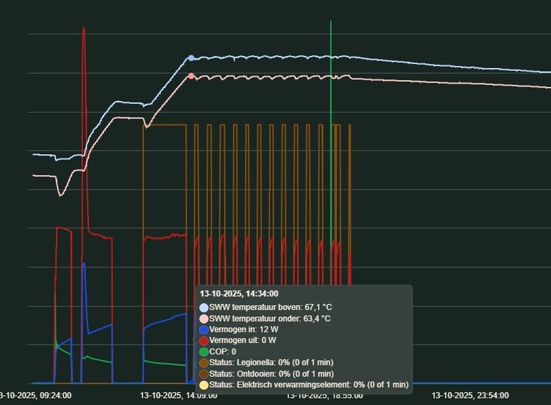

Dag allen,
Even een eerste review van mijn kant met betrekking tot de nieuwe instellingen voor het SWW-schema.
Hierbij de eerste bevindingen obv wat getweak de afgelopen dagen.
Hoe werkt het tijdslot?
De eerste observatie is dat het ingestelde tijdslot betekent dat de warmtepomp pas bij aanvang van dat tijdslot controleert wat de SWW temperatuur is.
Zit die niet op de gewenste temperatuur, dan start hij op dat moment met het maken van warm tapwater.
Dat is anders dan ik aanvankelijk dacht: ik had verwacht dat hij bij aanvang van het tijdslot al op temperatuur zou zijn.
Misschien kan @Weheat dit hier nog even bevestigen.
Dit 'domme' gedrag biedt wel interessante mogelijkheden als je het op de juiste manier instelt: je kunt nu heel precies bepalen wanneer de warmtepomp wél en niet mag draaien, en voor hoe lang.
Handig, want wij hebben een dynamisch energiecontract.
De huidige instellingen
Ik heb het momenteel als volgt ingesteld:
  • ’s Nachts mag hij aanslaan op het goedkoopste moment (tijdslot tussen 2.30 en 4.00).
  • Overdag mag hij een tweede keer draaien, midden op de dag (tussen 12.30 en 14.00).
  • Zo is er altijd voldoende warm water beschikbaar in de ochtend én in de avond.
  • Standby-temperatuur ingesteld op 35 graden. Tbd of dat niet te laag is
  • De legionellarun staat gepland op zondagmiddag 12.00, meestal de goedkoopste uren van de week.
Resultaat: de warmtepomp draait in principe nooit meer in de dure ochtend- of avonduren.

Dit is een plaatje van de sensorbuis in het wpv vat. Groen onttrekt het warme water uit het vat, deze zit helemaal bovenin het vat. De RVS buis is de sensorbuis, die komt dus echt n end bovenin!
Bedankt @Stoker , ik heb inmiddels een extra sensor van hem ontvangen, hij was gelukkig een paar straten verderop bezig bij een klant.
Ik heb de pijlstok verwijderd, dit was best een klusje gezien er een stelling in de garage in de weg stond, deze zat inderdaad vast met een inbusje. Zie foto.
Afbeeldingslocatie: https://tweakers.net/i/vpmf-sFoQOV9VqPgAWN8otysk_k=/800x/filters:strip_icc():strip_exif()/f/image/i5QIrpKgzzio7pOYqeHMv9Jn.jpg?f=fotoalbum_large
Daarna de eerste sensor die aan de pijlstok verwijderd, daarna de 2de sensor naar boven gestoken, ging bijna 2 meter omhoog. Vervolgens weer de oorspronkelijke sensor terug gestopt, de pijlstok paste er met gemak nog bij maar gezien de ruimte die ik zelf had maar achterwege gelaten.
Vanmorgen zijn de douche beurten geweest van ons huishouden en gelukkig is de Sparrow nog niet aangesloten. Missie geslaagd!
Afbeeldingslocatie: https://tweakers.net/i/sWDZjM8gCtGRur0Ch2q6G6h2kew=/800x/filters:strip_icc():strip_exif()/f/image/liIxudhBZGsNkhfvWAT9IRec.jpg?f=fotoalbum_large
Met dank aan @Stoker die zo snel en bereidwillig was om de weheat sensor te brengen voor mij! _/-\o_ _/-\o_
Carboy54 schreef op dinsdag 14 oktober 2025 @ 11:55:
Weheat heeft aangekondigd dat Intelligence voorlopig uitsluitend op hun boilers toepasbaar is. Een aantal gebruikers hebben andere boilers gemonteerd waaronder de populaire Itho I-WPV boiler. Wij zijn van mening dat het verschil met name is 1 of 2 sensoren. Het is tenslotte verder een dom vat. Een van onze klanten heeft op verzoek van @Stoker een 2e sensor in de Itho boiler gestoken op verschillende hoogtes en het resultaat is vergelijkbaar met de Weheat boiler. In de software is dus nu een Weheat boiler aangegeven. Wordt vervolgd....[Afbeelding]
Dat had hij mij dan weer niet verteld dat hij hem op de weheat boiler had gezet! :9

Kirvis schreef op dinsdag 14 oktober 2025 @ 12:06:
Dag allen,
Ik verwacht een lichte besparing op het stroomverbruik voor SWW ivm de lagere Standby temperatuur, en een iets grotere besparing mbt de kosten door hem te dwingen alleen tijdens de goedkope uren te draaien.
Al met al ben ik zeer blij met deze update. Ik blijf nog even verder tweaken, maar dit lijkt al een flinke stap richting optimaler verbruik.
Benieuwd hoeveel extra besparing WeHeat Intelligence straks nog weet te realiseren.
Hier laat ik hem alleen van 13:00 - 15:00 verwarmen naar 50 graden (doordeweek) en 55 in het weekend en zondag de legionella run. Van mij mag @Weheat dan even kijken welk uur het goedkoopste uur is. Nu begint ie altijd om 13:00, wat ook prima is.
21x325WP, 10x410WP, SE10K, Blackbird 8K, vloerverwarming en fancoils, Vent-Axia WTW, EV sinds 2018
  • Carboy54
  • Registratie: Januari 2017
  • Laatst online: 18-11 20:23
Carboy54
Duurzaamheid coach
CyberFR schreef op dinsdag 14 oktober 2025 @ 12:22:
Daarna de eerste sensor die aan de pijlstok verwijderd, daarna de 2de sensor naar boven s=gestoken, ging bijna 2 meter omhoog. Vervolgens weer de oorspronkelijke sensor terug gestopt, de pijlstok paste er met gemak nog bij maar gezien de ruimte die ik zelf had maar achterwege gelaten.
Dat laatste moet wellicht gebeuren wanneer intelligence wordt geactiveerd. Bedankt voor de response.
