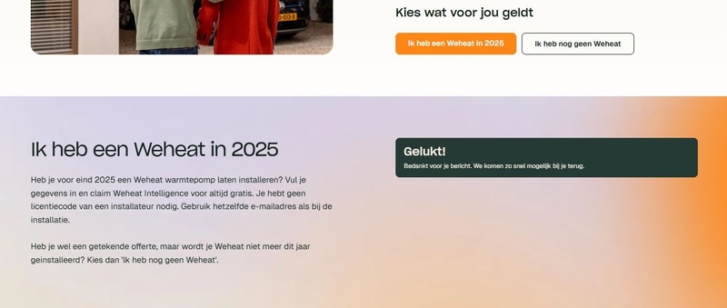

  • AgeOfPanic
  • Laatst online: 07:51

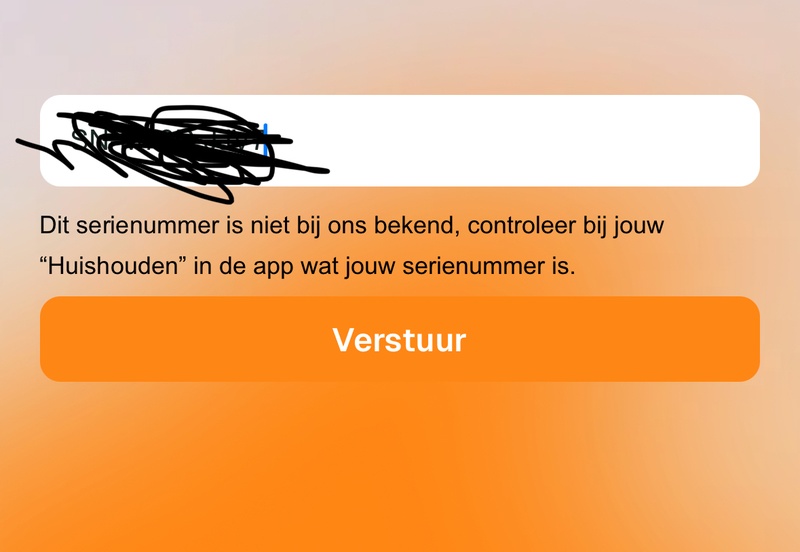

Dit krijg ik ook. Heb het serienummer uit mijn app gekopieerd. Verder kloppen alle gegevens in de app, inclusief de installateur.
[ Voor 9% gewijzigd door AgeOfPanic op 09-10-2025 22:47 ]
  • RNacoustics
  • Registratie: Augustus 2024
  • Laatst online: 10:51
RNacoustics
Serie nummer is bij Weheat niet bekend, terwijl het nummer toch echt in de app staat.
Zowel kopiëren als handmatig invoer werkt niet!
BB is vorig jaar november 2024 geïnstalleerd.
Edit: ik tikte met (shift toets) hoofdletters, maar zonder shift vulde hij al hoofdletters in, Mogelijk dat het dan fout gaat. Ik heb de mail binnen :)
[ Voor 29% gewijzigd door RNacoustics op 09-10-2025 23:17 ]

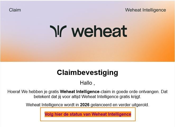

Ow ik heb al mail ontvangen dat de aanvraag succesvol is. Terwijl ik visueel het formulier niet kon versturen.
[ Voor 66% gewijzigd door MrBlueEyes op 10-10-2025 00:22 ]

  • AgeOfPanic
RNacoustics schreef op donderdag 9 oktober 2025 @ 23:00:
Dat was de oplossing inderdaad. Dus niet de code kopiëren of zelf hoofdletters maken. Daarna leek het alsof ik alsnog niet op de verstuur knop kon drukken, maar hij heeft het formulier blijkbaar wel verstuurd.

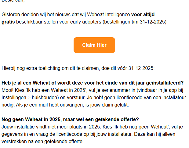

Goedemorgen, opeens de bevestigingsmail binnen dat de claim voor Weheat Intelligence succesvol was. Gisteravond rond 22:15 geprobeerd in te dienen en leek te hangen op het licentienummer. Niet dus. Blijkbaar is er iemand bij @Weheat in Duizel om 7:10 uur begonnen aan de werkdag. 👍🏻
Overigens is het uitstel alleen een ‘probleem’ voor mensen met een dynamisch contract. Als het in ‘27 na afschaffen saldering werkt ben ik tevreden.

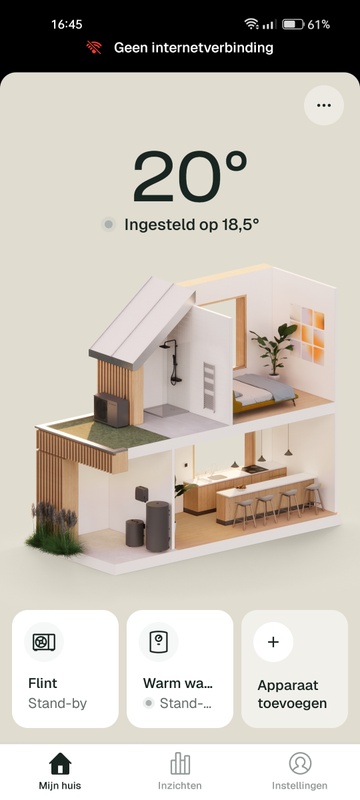

Mijn warmtepomp is nu 2 dagen offline. Op de binnenunit knippert een geel lampje. Hij verwarmt echter ook niet meer. Heb thermostaat op 23 gezet, zowel CV als warmtepomp gaat niet aan.
Ik heb buitenunit en binnenunit al keer herstart. Is er nog iets wat ik kan proberen voor ik installateur bel?
Edit: is trouwens hetzelfde probleem als tijdens installatie, toen was de signaalkabel niet helemaal goed, stukje gestript en opnieuw aangesloten.

alikebab1 schreef op vrijdag 10 oktober 2025 @ 07:30:
Goedemorgen,
Ik heb buitenunit en binnenunit al keer herstart. Is er nog iets wat ik kan proberen voor ik installatwue bel?
Ja... Buiten unit ook even 5 minuten stroomloos.
Binnen unit van power cycle voorzien, even wachten, daarna zelfde bij de buiten unit.

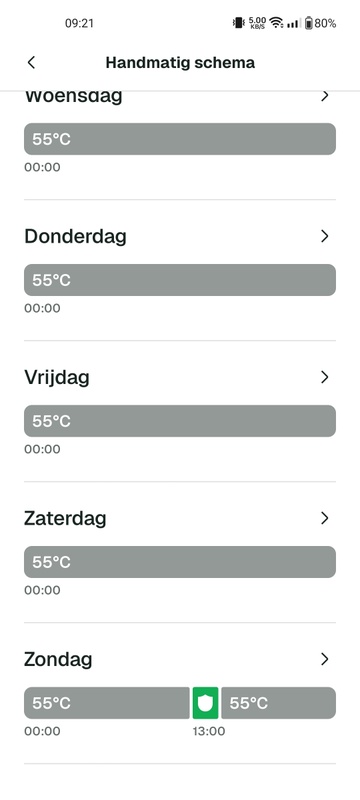

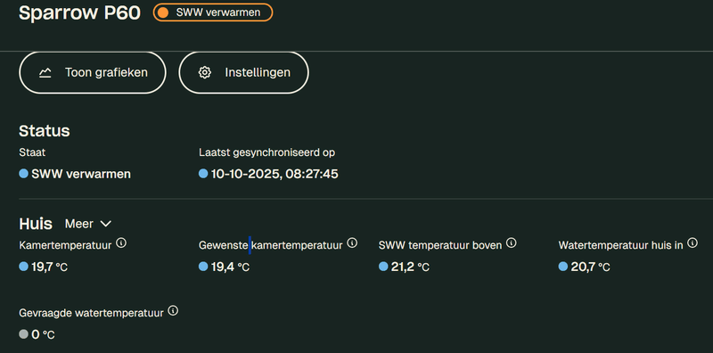

  • CyberFR
  • Laatst online: 12:52
I.p. schreef op vrijdag 10 oktober 2025 @ 08:07:
Nu 16 graden onder in de tank maar de BB blijft de woning warmen. Zou eerder al lang naar SWW zijn.
Dat zou top zijn. Ook eens proberen. Zal mijn stille uren/uit eens vervroegen. Ik heb alleen nog geen warmte in huis nodig. Tado heb ik ingesteld in stapjes van 0.1c per half uur omhoog dus instel waarde staat nog op 19.3c. ;)
Helaas, begint gelijk met verwarmen tot 35c
Afbeeldingslocatie: https://tweakers.net/i/3r_VlS2dHqwCmSea4RMqJ75uiew=/800x/filters:strip_exif()/f/image/Sm1eEvjJ9J0BBIVFsLgelkpF.png?f=fotoalbum_large
[ Voor 29% gewijzigd door CyberFR op 10-10-2025 08:29 ]

Flintstone087 schreef op vrijdag 10 oktober 2025 @ 07:22:
Hier nu ook de mail ontvangen. Was net opnieuw een poging aan het doen met de "geen caps-lock of hoofdletters intypen" methode maar dat was dus niet meer nodig.
  • alikebab1
  • Laatst online: 09-11 12:18
Razer schreef op vrijdag 10 oktober 2025 @ 07:37:
Zojuist gedaan, heeft helaas geen effect gehad.
Heb Atlas Power (installateur) gebeld - die bellen mij later terug.
Wel gek, pomp is nog geen 2 maanden online en nu al gedoe..

Zou geen probleem moeten zijn. Dit is op de website te vinden https://support.weheat.nl...nce-status?language=nl_NL:
4) Ik heb in 2025 besteld maar mijn installatie is nog niet live.
Claim nu met je installateursreferentie op weheat.nl/claim. Je entitlement wordt vastgelegd en geactiveerd bij commissioning.
Heb het nog maar eens geprobeerd met overtikken maar het serienummer blijft onbekend, vanmiddag maar eens proberen op de laptop of werkt het bij jullie wel via iphone??

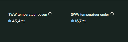

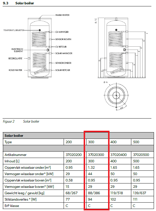

  • ZeRoC00L
@I.p. en @CyberFR
Wellicht offtopic, maar wat moet je met SWW van <20graden ?
Volg je bankbiljetten
  • CyberFR
ZeRoC00L schreef op vrijdag 10 oktober 2025 @ 09:02:
@I.p. en @CyberFR
In de Itho vat zit maar 1 temp sensor onderin. Die geeft nu 20c aan. uit ervaring weet ik dat we nog makkelijk de volgende dag kunnen douchen met zijn 4en want hij is zeker voor minimaal half gevuld met 45-48c. Dus prima dat hij wacht tot 13:00 met opwarmen, ruim op tijd.
PVoutput---->7335wp
  • 0xygen
  • Laatst online: 18-11 12:03
@I.p. en @CyberFR
Dat heeft te maken met de positie van de temperatuur sensoren. De laagste sensor zit bijna halverwege het vat. Daardoor kan deze een lage temperatuur aangeven terwijl er nog ruim voldoende warm water in het vat zit. Ik heb in een vorige woning een Itho Daalderop warmtepomp gehad. Die had ik gewoon ingesteld dat die 1x per dag een run doet. Ongeacht de temperatuur in het vat.
[ Voor 16% gewijzigd door 0xygen op 10-10-2025 09:11 ]

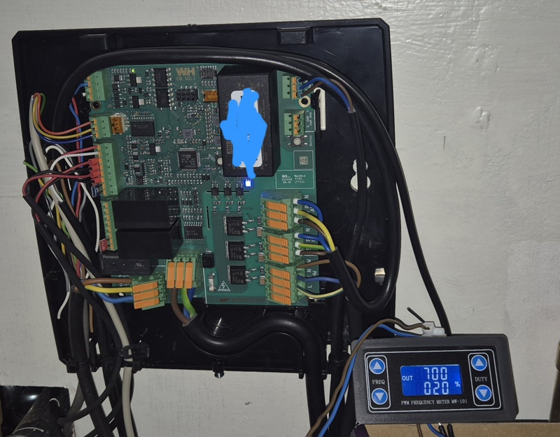

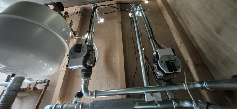

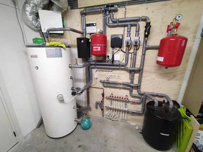

Stromingsgeluid.
Wij hebben sinds mei een BB die tot oktober vooral het boilervat prima op temperatuur heeft gehouden en ons dus warm douche- en tapwater heeft geleverd.
De afgelopen dagen is de BB ook ons huis aan het verwarmen en ook dat gaat prima, maar als pomp 2 gaat draaien hebben we nogal last van stromingsgeluid.
We hebben twee Wilo para pompen: pomp 1 pompt het water van de buitenunit naar het buffervat en de boiler. De pompsnelheid wordt met PWM geregeld door de binnenunit. Dit geeft geen hinderlijk stromingsgeluid.
Pomp 2 pompt het water uit het buffervat het huis in naar het afgiftesysteem. Als pomp 2 draait ontstaat er hinderlijk stromingsgeluid. De pompsnelheid van deze pomp wil ik wat lager instellen. Dat kan alleen met PWM maar de betreffende PWM signaalkabel is niet aangesloten dus draait die pomp op maximale snelheid. De binnenunit heeft daar zo te zien geen aansluiting voor. Jammer dat er een pomp wordt toegepast die wel regelbaar is, maar dat de signaalkabel niet aangesloten kan worden op de binnenunit. Is dit herkenbaar en zijn er forumleden met een goede oplossing?

Jades schreef op vrijdag 10 oktober 2025 @ 10:01:
Stromingsgeluid.
Op mijn compacte binnenunit hebben beide pompen een PWM aansluiting en worden dus slim aangestuurd. De PWM aansluitingen zitten beide rechtsboven onder elkaar. Weet je zeker dat jouw regelaar maar 1 aansluiting heeft? De kap kan je er makkelijk afhalen om even te kijken.
Overigens kan er nu wat extra geluid zijn omdat ook je verwarmingen nu gebruikt worden. Lucht wat daar nog inzit kan nu door het systeem heen gedrukt worden. Even de ontluchter bij de unit weer open zetten voor en weekje ofzo.

Sir Bacon schreef op vrijdag 10 oktober 2025 @ 10:21:
Dank voor je reactie!
Ik ben wel benieuwd welke pomp bij jouw op welke uitgang van de binnenunit zit.
Bij mij zit het zo:
Pomp 1 is met zn spanning aangesloten op Central heating circulation pump. De signaalkabel zit op PWM Central heating, rechtsboven op de binnenunit.
Pomp 2 is aangesloten op Auxillary circulation pump. De signaalkabel van de pomp is niet aangesloten.
De PWM uitgang domestic hot water (rechts tweede van boven op de binnenunit) is nergens op aangesloten.
Op de uitgang DHW circulation pump or 3-way valve is de driewegklep aangesloten die de buitenunit naar keuze kan verbinden met de buffer of de boiler.
De ontluchters heb ik ook al enkele dagen opengezet en alle afgifte-elementen (VV en Radiatoren) zo goed mogelijk ontlucht.
Best mogelijk dat de stroomsnelheid wat hoog is voor de leidingen in huis. Dan zou ik graag eerst proberen de pompsnelheid te verlagen voordat ik buizen ga laten vervangen. Maar dat kan bij mijn pompen alleen met een PWM signaal, er zitten geen knoppen op de pomp.

@Jades doe eens foto's?
Heb je een parallelle buffer? Daar hoort een afgaande pomp bij die geen pwm heeft. Je kan op de pomp zelf het vermogen en dus de stroomsnelheid lager zetten.
Stromingsgeluid.
De pomp waar we het over hebben is gemonteerd in de positie van secundaire pomp zoals we dat noemen.
Het is ongewoon om daar een ipwm pomp voor te gebruiken want weheat beheert en stuurt geen pwm signaal uit voor pompen die opgesteld zijn als secundaire pomp. In feite is dit een aan/uit pomp geworden die waarschijnlijk op vol vermogen draait wanneer aan bij het ontbreken van ipwm signaal.
Wij gebruiken vaak de SCU para, leverbaar vanuit WeHeat zelf en typisch ook toegepast als secundaire pomp. Deze is handmatig via knop instelbaar in modus én kracht en kan jou de oplossing bieden voor je stromings geluid. Ten laste van pompsnelheid uiteraard en alles wat daaraan hangt, maar dat krijgt WeHeat zelf als systeem gewoon terug in z'n sensoren en zal ook wat stook- en stromingsgedrag op deze waardes aanpassen.
Enige geluk is nog dat het SCU model op hetzelfde pomphuis gezet kan worden. Installateur bellen dus!

teacher schreef op vrijdag 10 oktober 2025 @ 10:42:
Afbeeldingslocatie: https://tweakers.net/i/ZxH3SDk2OcVURq_QRPDXzsvgXVk=/x800/filters:strip_icc():strip_exif()/f/image/hNBtm1ZbLrH74iMY8wGH0Q3I.jpg?f=fotoalbum_large
Wij hebben inderdaad een parallelle buffer. Maar wel met PWM pomp. Het lijkt mij inderdaad logischer om een pomp te hebben die (zo nodig) extern te regelen is.Afbeeldingslocatie: https://tweakers.net/i/GBYYOOFC21EKJJMg7y2-xw9iLd0=/800x/filters:strip_icc():strip_exif()/f/image/n4uA4HuHbAuaP9PMh491XM1l.jpg?f=fotoalbum_large
Afbeeldingslocatie: https://tweakers.net/i/TdYPVwDxYMvToNl2TujELBpMA5g=/800x/filters:strip_icc():strip_exif()/f/image/NaYMEvwy4mVsnD4oFA5eqn6i.jpg?f=fotoalbum_large
[ Voor 53% gewijzigd door Jades op 10-10-2025 11:35 ]

Jades schreef op vrijdag 10 oktober 2025 @ 10:40:
Bij ons is er geen 3-wegklep, maar een 2e pomp voor warm water. Dat wordt door Weheat ook aangeraden. (3-wegkleppen gaan vaker/sneller kapot dan een pomp)
De Aux pomp kan inderdaad niet PWM aangestuurd worden.

drboneym schreef op vrijdag 10 oktober 2025 @ 10:51:
Ook hartelijk dank voor je reactie. Het klinkt logisch en deskundig om hier een ander type pomp te gebruiken. Ik ga nog een keer in overleg met de installateur. Dank voor de SCU tip.
Overigens kwam ik ook deze oplossing tegen: een signaalgenerator XY-LPWM (voor enkele euro's) die die pompsnelheid kan regelen. Interessant maar dan zitten we in de hobbysfeer. Kent iemand deze oplossing of heeft iemand hier ervaring mee?
Afbeeldingslocatie: https://tweakers.net/i/fkMeBeePceszvnkzzBIiTPFl_-s=/fit-in/4000x4000/filters:no_upscale():strip_exif()/f/image/ylpTwkaupwvMMObT5BwOeFnY.png?f=user_large

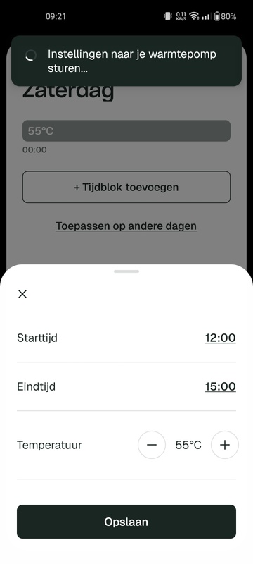

Hij wacht echt netjes tot 13:00 nu. Maar ik lees in een andere post dat je maar 1 sensor hebt, dan gaat het nu nog niet werken. Waarschijnlijk ziet hij hier aan de 2e sensor boven dat er nog genoeg voorraad is om te wachten. Dat was eerder overigens voor mijn gevoel niet zo, wellicht ook geoptimaliseerd?
Afbeeldingslocatie: https://tweakers.net/i/N7GQi8JEUWiJT-OmCJy50-kYvLY=/fit-in/4000x4000/filters:no_upscale():strip_exif()/f/image/f06A1uFpGCpWyGj6h831SOJ8.png?f=user_large

  • Jades
  • Registratie: Januari 2025
  • Laatst online: 30-10-2025
Mijn handen jeuken om zo'n regelaar in elkaar te knutselen. Lijkt me technisch een goede oplossing.

  • Gies123
  • Registratie: Maart 2018
Afbeeldingslocatie: https://tweakers.net/i/PEDKV5_43goL1jSB6XSXMgOMy4o=/fit-in/4000x4000/filters:no_upscale():strip_exif()/f/image/Nsahjwa751NCvuwKIu7tav5B.png?f=user_large
Krijg net weer een mail binnen om WHIntel te claimen maar de knop komt niet op de juiste pagina uit. Gisteren al geclaimed dus ik snap het niet... De link komt uit op https://www.weheat.nl/intelligence-activeren waar vervolgens niets te claimen valt.
Heel vaag dit...
TIP voor WeHeat: neem een communicatiedeskundige in dienst zodat communicatie tijdig én correct is.
[ Voor 15% gewijzigd door Gies123 op 10-10-2025 12:17 ]

Gies123 schreef op vrijdag 10 oktober 2025 @ 12:14:
Heel vaag dit...
bij mij werkte het gisteren ook niet, ik moest eerst naast een serie nummer een licentiecode hebben. Vandaag lukte het wel met alleen het serienummer.Afbeeldingslocatie: https://tweakers.net/i/elI3VkJk1aBxECAVDP9vwEIOP7Y=/800x/filters:strip_icc():strip_exif()/f/image/tlgn5Q8rnWR3W6gBY81pGERY.jpg?f=fotoalbum_largeAfbeeldingslocatie: https://tweakers.net/i/gYBbWrtXuwNkubu1YBWWF5vMCJA=/fit-in/4920x3264/filters:max_bytes(3145728):no_upscale():strip_icc():strip_exif()/f/image/EnzIJoOjFzlRXlJZdvoV1A5Z.jpg?f=user_large
[ Voor 7% gewijzigd door frank2908 op 10-10-2025 12:27 ]

Let op, de claimbevestiging komt alleen binnen op het mail adres welke ingesteld staat als Manager (Beheerder), niet bij de lid mail adressen.
Heel vaag dit...
De link lijkt gefixed.
Maar bij het accepteren moet je akkoord gaan met het ontvangen van marketingcommunicatie :( :(
Wat dat nou weer voor kolder
En ‘voor altijd gratis’ is gewoon een leugen. In de algemene voorwaarden staat dat het voor max 15 jaar is en ook dat dit alleen is voor de basisfunctionaliteit van WH intelligence. Mocht intelligence verder uitgebreid worden dan moet je waarschijnlijk alsnog (de volle pond?) betalen….

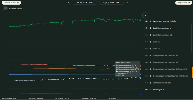

Sinds kort heb ik een WeHeat sparrow geïnstalleerd.
De bedoeling is om SWW en VVW te verwarmen met de warmtepomp, momenteel is enkel de verwarming van VVW in dienst.
Echter merk ik iets vreemd op, de delta T van mijn uitgaande warm water van de warmtepomp en ingaande water temperatuur is +- 10 graden. Waar kan dit aan liggen? als ik de grafieken bekijk zie ik dat de delta T in- en uitgaande de temperatuur evenredig beweegt. Is dit puur verlies van warmte of is dit omdat mijn huis nog niet voldoende is opgewarmd?
Momenteel gebruik ik de stooklijn om de warmtevraag te sturen en ben ik beginnen verwarmen vanaf afgelopen dinsdag. Daarvoor is de installatie nooit verwarmd geweest en heb ongeveer 113m² vloerverwarming.Afbeeldingslocatie: https://tweakers.net/i/OVTXNJxgeeKrhm8It7_yIz78vyE=/800x/filters:strip_exif()/f/image/RVZeQ2pW2SdkgIb9nm1QRsmS.png?f=fotoalbum_large

ItsjustaName schreef op vrijdag 10 oktober 2025 @ 13:00:
Momenteel gebruik ik de stooklijn om de warmtevraag te sturen en ben ik beginnen verwarmen vanaf afgelopen dinsdag. Daarvoor is de installatie nooit verwarmd geweest en heb ongeveer 113m² vloerverwarming.[Afbeelding]
Hetgeen wat ik opvallend vind is dat je al 3 graden aan temperatuur verliest tussen water uitgaand buiten bij de warmtepomp en watertemp huis in. Wellicht is je binnenhuis temp sensor niet goed geïsoleerd, echter graag ik me dan gelijk af of de isolatie van de leidingen die buiten liggen wel goed op orde is.
In ons geval is dit 0,3 graden (zeer kort traject), dat is dus 10 keer minder dan in jou geval.
Heb je ook genoeg flow in je CV systeem? Hoe lager de flow, hoe meer tijd het water heeft om af te koelen (afgeven binnenshuis uiteraard).
Heel vaag dit...
En een content manager voor de website.
Hybride BB P80 WP, Atag i36CZ, 14 x 330 WP zonnepanelen, Marstek Venus E 3.0 5,12kWh, HA tooling

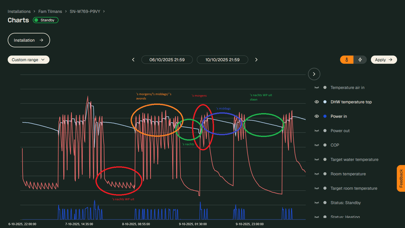

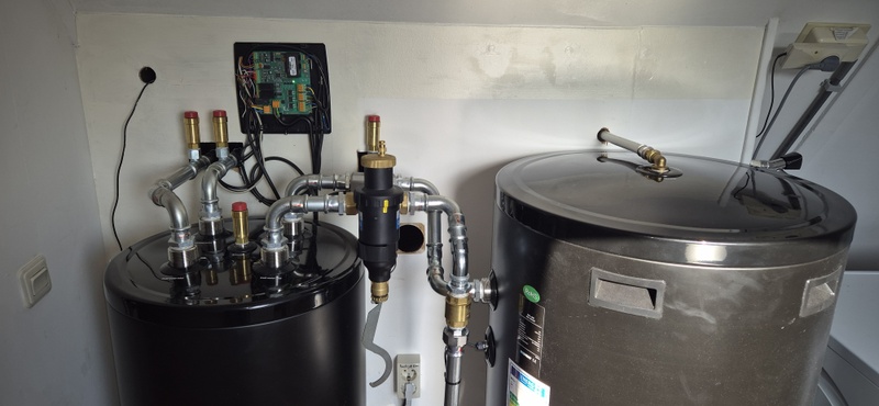

Pantzer schreef op dinsdag 16 september 2025 @ 21:52:
Vraagje: sinds begin juli 2025 een WeHeat Flint warmtepomp draaien.
Echter ik merk dat de warmtepomp in de nachtelijke uren vaak aan spring en je ziet ook dat de bodem temperatuur van het boilervat (300L) binnen een 15-tal seconden ruim 30 graden C zakt.
Zelf denk ik dat dit wellicht een "thermosifon"-probleem is (deze ontbreekt namelijk).
De installateur al gevraagd hoe het kan dat de warmtepomp zo vaak aanslaat in de nachtelijke uren (wacht nog op reactie).
Heeft iemand dergelijke ervaringen ondervonden?
Oke, we zijn een aantal weken verder. De installateur heeft een aantal keerkleppen in de warmwaterleiding als aan/afvoerleiding van de zonnecollectoren systeem gezet maar dit geeft nog niet het gewenste effect. Geen keerkleppen in de aan/afvoerleiding van de WP (in de aanvoerleiding bij de pomp zou ook een keerklep aanwezig zijn).
Geinstallateerd:
- Inventum Solar Boiler 300 liter (gepositioneerd in de garage)
- Nefit SC20 solar regeling (gepostioneerd in de garage)
- WeHeat Flint (gepositoneerd op de garage)
Afbeeldingslocatie: https://tweakers.net/i/ZqlAD2rXTwKbbTqT4yh4duR2lEI=/800x/filters:strip_icc():strip_exif()/f/image/lCNOLExcfgnk8qFlzPD1L5Wu.jpg?f=fotoalbum_large
Afbeeldingslocatie: https://tweakers.net/i/Id1SpYgZsJIoqqfXWHMQi7HoR0M=/fit-in/4000x4000/filters:no_upscale():strip_exif()/f/image/9UVjn7Otc0VzvoSyc0AUiS0o.png?f=user_large
Afbeeldingslocatie: https://tweakers.net/i/wYGT0JIkhwA1m6dJQ5XNBz0UPeU=/800x/filters:strip_exif()/f/image/EfcjLIFg7EqWht9nRyBn2RsY.png?f=fotoalbum_large
Rood is de "water out temperatuur" nabij de WP.
De installateur heeft eens bij WeHeat nagevraagd: zij kwamen met de opmerking dat de oppervlakte van de spiraal te klein was. Zelf het doorlussen van de huidige twee spiralen zou te weinig oppervlakte geven.
Advies is dus een andere boiler met grote spiraal en een twee boilervat voor de zonnecollectoren. Dus eerst koudwater via het kleine boilervat voor de zonnecollectoren en vervolgens door naar het grote vat waar de warmtepomp zit aangesloten. Ik voel er zelf weinig voor om twee vatten aan te schaffen en de zonnecollectoren los van de warmtepomp te laten werken op een ander vat.
Wat zijn jullie ideeen hieromtrent?
[ Voor 3% gewijzigd door Pantzer op 10-10-2025 15:59 ]

Jades schreef op vrijdag 10 oktober 2025 @ 12:05:
Ehhmmm... zou je de pwm van de andere pomp kunnen splitsen?
Wise enough to play the fool
  • Jades
teacher schreef op vrijdag 10 oktober 2025 @ 16:59:
Leuke tip! Dat moet zeker kunnen. Dan krijgt pomp 2 automatisch dezelfde PWM sturing als pomp 1. Dat zou het probleem kunnen verhelpen.
Pomp1 zit in een circuit met dikke leidingen dus die geeft geen strominggeluid problemen. Geen idee of pomp 2 dan wel voldoende teruggeregeld wordt. Ik kan het eens proberen. Dan kunnen we altijd nog kijken of het noodzakelijk is ze afzonderlijk aan te moeten sturen. De installateur is het ook aan het uitzoeken, ik wacht dat eerst even af.

teacher
Dysgaf!
Het zijn identieke pompen, en een pwm signaal heeft geen vermogen. Ik zou het idd bij de installateur neerleggen, of kijken of @Weheat er antwoord op kan geven.

Wat een gepruts zeg. Als je niet uitkijkt loop je het mis omdat je dacht dat 1 keer genoeg was.
Ik wacht even of Weheat hier even toelicht wat we met die tweede mail moeten doen.

Ook de WH intelligence geclaimd zojuist . Dank @weheat voor de info over de vertraagde uitrol. Het is te prijzen dat jullie meelezen en ook af en toe posten hier .
Merkwaardig vind ik dat de intelligence een betaalde dienst wordt later . Voor zover ik begrijp is het bedoeld om de installatie optimaal efficiënt te benutten, en om dat te kunnen moet er betaald worden ? Stel je nou voor de software in je auto die de “economy mode” aanstuurt alleen werkt als je er voor betaalt , dan zou dat toch heel gek zijn ? Immers je koopt een Weheat vanwege de breed uitgemeten intelligentie en de optimale prestaties . Raar daarvoor dan achteraf een extra rekening te krijgen . Maar goed, ik heb me aangemeld .
Dan nog een vraag , ik zie dat er verbruiksstatistieken in de app komen, maar die lijken het totale energie verbruik te laten zien van je hele huishouden . Je wilt toch juist graag zien van je Weheat verbruikt tov je gasverbruik ? Dat is nu juist de hele lol ervan . In mijn meterkast heb ik helaas geen ruimte meer een meter te plaatsen voor
mijn weheat groep . Het is toch geen rocketscience die meting in de pomp te doen en beschikbaar te stellen ?

Zijn er meerderen waarbij het handmatig schema voor warm water niet werkt? Ik stel de werk uren in, app geeft aan dat deze naar de WP worden gestuurd, maar vervolgens gebeurt er niks.
Afbeeldingslocatie: https://tweakers.net/i/VN-GmCF8Vy3AT9QPBADwwA6KW50=/x800/filters:strip_icc():strip_exif()/f/image/Mtld7Bg55rmrtVaaT1Xps1Ii.jpg?f=fotoalbum_large
Afbeeldingslocatie: https://tweakers.net/i/3wTjngo3_z08rxwa0YNkVFwycKA=/x800/filters:strip_icc():strip_exif()/f/image/r0TluHR36sZ7VluPyusgH3vZ.jpg?f=fotoalbum_large
  • jeroendh
  • Laatst online: 10:40
ArneRH schreef op zaterdag 11 oktober 2025 @ 09:25:
Waarschijnlijk heeft je buitenunit even geen verbinding gehad. Na 15 minuten zal de verbinding weer hersteld zijn en zijn de instellingen (waarschijnlijk) doorgevoerd.

Jades schreef op vrijdag 10 oktober 2025 @ 11:21:
Het geluidsprobleem met de op AUX aangesloten Wilo pomp die voluit staat te draaien omdat de binnenunit geen PWM signaaluitgang daarvoor heeft is voor een paar euro op te lossen met een XY-LPWM module(tje). Het toerental kan je nu instellen met de duty cycle toetsen en is op het schermpje af te lezen in %. Let op: hoe hoger de duty cycle, hoe langzamer de pomp draait. Ik gebruikte voor de frequentie 700 Hz en voor de duty cycle 20 % en het geluid was weg. Het toerental is perfect in te stellen over het hele bereik van 0 - 100%.
Afbeeldingslocatie: https://tweakers.net/i/9yLoJKFQe70qAOt53gZdKkrb1Rg=/800x/filters:strip_icc():strip_exif()/f/image/IwOTvxgPtrBrDFdlgDBwP9fX.jpg?f=fotoalbum_large
Afbeeldingslocatie: https://tweakers.net/i/_hfqHuU9vpZ3t_NPJGWLsWIVPtA=/800x/filters:strip_icc():strip_exif()/f/image/BUKyGjcDB41oNgmtZLMMXOXT.jpg?f=fotoalbum_large
