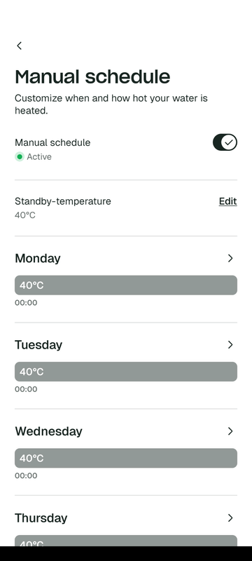

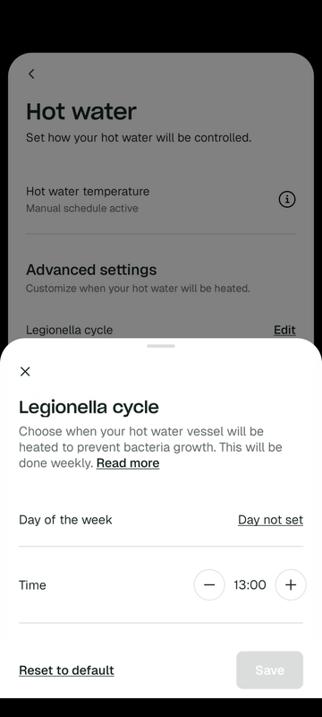

Kirvis schreef op donderdag 9 oktober 2025 @ 13:55:
Vreemd dat ie midden in de nacht start met de legionellarun. Je installateur kan een voorkeurstijdstip instellen.
Je kunt zelf checken waar dat op staat in de portal door de inspector te gebruiken in Chrome (Shift + Ctrl + i). Je moet dan de Network tab bekijken.
Klik dan op de knop Instellingen/Settings (in de portal), en dan in het inspector window op een van de outputs genaamd "Settings". Door "Response" te selecteren krijg je een jsoon te zien van alle settings, waarvan sommigen niet in de UI staan, zie hieronder.
Onze Sparrow start dus standaard om 13 uur met de legionella cyclus.
Dat tijdstip stond ook ingesteld op de middag, maar toen het heel koud ws en er regelmatig verwarmd en gedefrost moest worden waardoor de run niet afgemaakt wordt, ging ie het alsnog in de nacht doen (ipv te wachten tot de volgende dag). Maar de essentie is vooral dat ik als gebruiker weinig invloed heb. Waarom kan ik dat als gebruiker niet wijzigen? Waarom alleen een installateur?

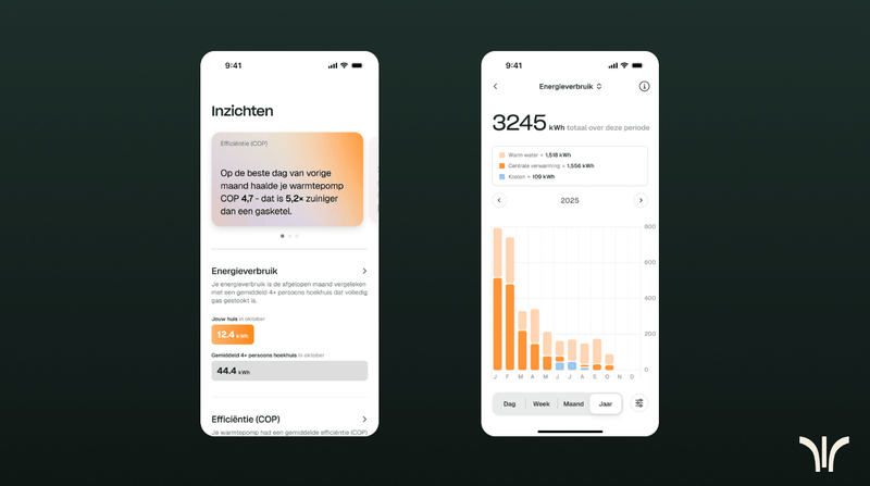

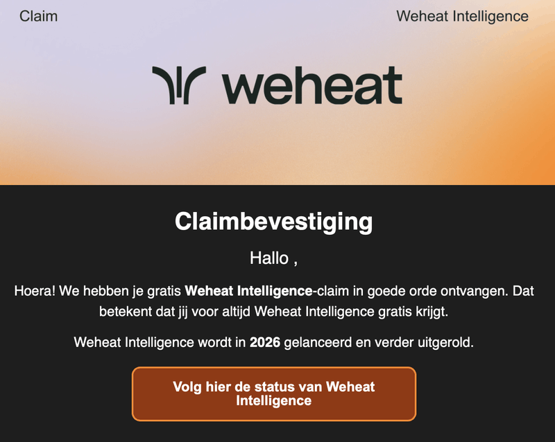

Aeien schreef op woensdag 8 oktober 2025 @ 22:31:
Helaas, 14k na aftrek subsidie inderdaad. En dat is de estimate, dus kan nog wat hoger uitvallen door het boren in huis etc.
Maar even voor mij: Weheat intelligence is dus nog níet actief voor alle gebruikers? Want dan is dit toch valse reclame? Ik zie overal staan hoe fantastisch Weheat Intelligence is en wat het allemaal doet. "wat doet intelligence voor jou?": alles staat op hun eigen website in tegenwoordige tijd. Nergens staat duidelijk dat het nog niet actief is.
Overigens ook wel in lijn met hoe ze communiceren over prijzen: de prijzen die Weheat op hun website adverteert (inclusief boilervat, excl montage) m.i. wekken valse verwachtingen bij klanten. Als ik de installateurs mag geloven, wordt deze tactiek door Weheat bevestigd: extreem lage prijs showen, klanten daarmee interesseren, en de installateur mag uitleggen waarom de offerte voor het hele plaatje 8k duurder uitvalt.
Je komt dit natuurlijk op heel veel plekken tegen in de wereld, maar ervaar het bij Weheat wel als extreem, bevestigd dus door de installateurs.

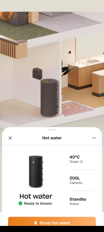

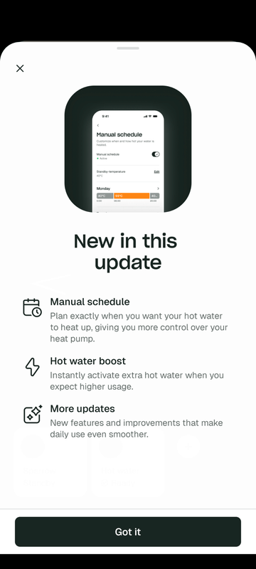

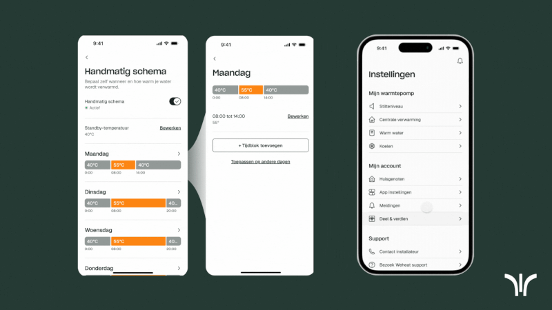

@Weheat heeft net een nieuw artikel geplaats:
Als je de app update dan kan je nu Legionella run tijd instellen en een warm water boost geven:
https://www.weheat.nl/inz...ost-en-handmatige-schemas
Enige probleem is dat ik geen app update zie in de play store 🤦

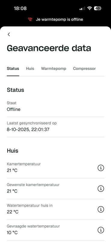

  • Laatst online: 09-11 12:18
Mijn Blackbird P80 geeft al een dag weer 'Je warmtepomp is offline'. Moet ik daar nog wat mee? Heb wel vaker gehad, maar dan was het na paar uur weer weg.
Hij doet het overigens wel.

alikebab1 schreef op donderdag 9 oktober 2025 @ 17:41:
Heb je al geprobeerd app te sluiten en opnieuw te openen? Zo doe ik dit als jk dit heb
Note: vandaag was de boel offline voor een aantal uur maar app deed het bij mij toen uberhaupt niet

  • alikebab1
jelleeelco schreef op donderdag 9 oktober 2025 @ 18:00:
Ja, maar blijkbaar sowieso al sinds gisteravond offline Afbeeldingslocatie: https://tweakers.net/i/721hZWMJIlxK4CO15EE9nVI5BAY=/x800/filters:strip_exif()/f/image/sPvXjLRi6popMqf4i4PTWaSE.png?f=fotoalbum_large
Zou het zin hebben om binnen-unit keer uit te zetten?
[ Voor 4% gewijzigd door alikebab1 op 09-10-2025 18:49 ]

  • jerzeek
  • Laatst online: 10:05
jerzeek schreef op donderdag 9 oktober 2025 @ 15:50:
Link werkt inderdaad niet meer. Maar nu ik de app opende is die wel geüpdate, hier wat screenshots
Afbeeldingslocatie: https://tweakers.net/i/HwARrsMfb2-6Svm79p-a_p81z9o=/x800/filters:strip_exif()/f/image/ZlCdqsXGrdXTAO7nHIFouGv2.png?f=fotoalbum_large
Afbeeldingslocatie: https://tweakers.net/i/zHaAXpLjhjA2BB0Ggar4gHmoz8g=/x800/filters:strip_exif()/f/image/2a5Pw2UfIXyr49OtjHOAswHi.png?f=fotoalbum_large
Afbeeldingslocatie: https://tweakers.net/i/4hLGb2Kp9-20chhDHdTxvC0wVAQ=/x800/filters:strip_exif()/f/image/fgg3kwnrOHmXWRGMe33AS34a.png?f=fotoalbum_large
Afbeeldingslocatie: https://tweakers.net/i/RyLNz-yW2bkWyU6EOX8YKoJdiJ4=/x800/filters:strip_exif()/f/image/Uih3ng8lIy6xNuErDnAUlXm6.png?f=fotoalbum_large

EINDELIJK! Hier werkt de nieuwe app update en het SWW blok is zelf in te stellen per dag. Grote verrassing, blijkbaar heeft het vele klagen hier toch zin gehad ;)

  • CyberFR
  • Laatst online: 12:52
jerzeek schreef op donderdag 9 oktober 2025 @ 19:26:
Eindelijk!! , kunnen we tenminste voorlopig handmatig instellen met de nieuwe update. Top @Weheat , nog 1 verzoekje. Kan de minimale temp ook op bijvoorbeeld naar 15c? De Itho zie ik daar in de ochtend geregeld op 18c na onze douche beurten, en dan kunnen we nog wel een keer met zijn 4en warmwater gebruiken wat nog in het vast zit, dus hop svp 35c-> 15c d:)b
PVoutput---->7335wp
  • I.p.
  • Registratie: November 2024
  • Laatst online: 12:35
CyberFR schreef op donderdag 9 oktober 2025 @ 19:30:
Eindelijk!! , kunnen we tenminste voorlopig handmatig instellen met de nieuwe update. Top @Weheat , nog 1 verzoekje. Kan de minimale temp ook op bijvoorbeeld naar 18c? De Itho zie ik daar in de ochtend geregeld op na onze douche beurten, en dan kunnen we nog wel een keer met zijn 4en warmwater gebruiken wat nog in het vast zit, dus hop svp naar 15c
Hij gaat inderdaad standaard naar 40 graden buiten het ingestelde tijdsblok. Benieuwd welk gedrag hij hierop gaat vertonen als er net 200l uit het vat getrokken is. Laat ons nu dan ook gewoon zelf kiezen om zonder warm water te zitten buiten het ingestelde blok.
  • Jvandeven
  • Registratie: September 2020
  • Laatst online: 06-04 19:40
I.p. schreef op donderdag 9 oktober 2025 @ 19:32:
Je kan het wel naar 35 graden zetten via de standaard minimale temperatuur. Maar 15 graden of helemaal uit zou wel wenselijk zijn

Nieuwe functionaliteiten in de app
In de “conventionele” settings (App > Settings > Warm water) is het vanaf nu mogelijk om meer zelf in te stellen, hier hebben velen van jullie ook om gevraagd :) Zie ook: https://www.weheat.nl/inz...ost-en-handmatige-schemas
  • Legionella-tijd instellen
  • Tapwaterschema maken
  • Tapwater-boost voor tijdelijk extra comfort
Afbeeldingslocatie: https://tweakers.net/i/ngqJoas5V60oRVeGiPplE-BWoT8=/800x/filters:gifsicle():strip_exif()/f/image/7oH7SySargMm9xeWBeOqMI4I.gif?f=fotoalbum_large
Daarnaast zal een dezer dagen ook duidelijker zicht op verbruik en prestaties gegeven worden. Je krijgt in de app een notificatie zodra dit bij jou beschikbaar is, maar bij deze alvast een sneak-peak!
Afbeeldingslocatie: https://tweakers.net/i/UXR0YuUWkftHRQLDULHzsWYoH10=/800x/filters:strip_exif()/f/image/ROMyAgveotREJYQQcGvkvcHV.png?f=fotoalbum_large

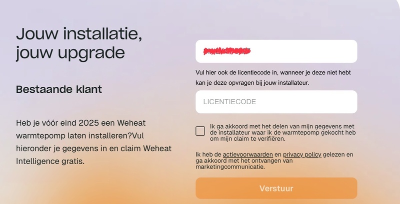

Jij krijgt dit dus niet?
Afbeeldingslocatie: https://tweakers.net/i/JjzaOMMertUanyADvKXv2Q83iRA=/800x/filters:strip_icc():strip_exif()/f/image/AxzXAxuW5Yuj6Pw4u3OMQR8T.jpg?f=fotoalbum_large

Op zich lijkt mij deze mail redelijk duidelijk. Ik zal hem goed bewaren :) Afbeeldingslocatie: https://tweakers.net/i/-EXaUJ6UDwRW5MlaPtA64lhLjFA=/800x/filters:strip_exif()/f/image/9umRRtsq2TOEtNqDSisslZbq.png?f=fotoalbum_large

En de warmtepomp is weer eens offline waardoor mij HA workaround niet meer werkt.

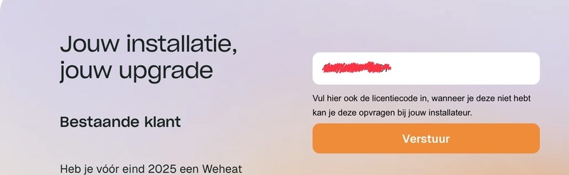

Ik krijg het niet voor elkaar.
Als ik mijn serienummer invul krijg ik de melding dat ik ook een licentiecode moet vullen zonder een invulveld. Pas na het klikken op versturen krijg ik de afbeelding die ik quote. Maar kan ik niet meer op versturen drukken het doet niets ook niet na accepteren van de voorwaarde. Meerdere browsers en devices gebruikt. Maar geen mailtje.
Afbeeldingslocatie: https://tweakers.net/i/XQU0VSedBxLtHArc2hCXhcaW97g=/800x/filters:strip_icc():strip_exif()/f/image/iGJMk8IrS19rRA3ZYgIngTd7.jpg?f=fotoalbum_large

Ik heb een mail gehad. Daarin staat
http://weheat.nl/claim
Deze redirect weer naar de juiste pagina (mss ttl bij sommige waardoor het niet werkt - redirect was nog niet actief in dns oid?).
Daar staan de voorwaarden duidelijk bij klikken op activeer
Vervolgens bestaande klant en serienummer invoeren. Daarna zit er een foutje in de pagina omdat de site prompt voor serienummer met licentiecode. Negeer dit, je krijgt vanzelf de mail met dat het geslaagd is.
Verder mooie update van de app :)

Excuus voor de hick-up in de claim-formulieren. We lezen zeker mee en werken live alles bij om te zorgen dat het werkt en dat uitleg voor bijvoorbeeld het vinden van het serienummer wordt toegevoegd (Instellingen > Huishouden), zodat het voor iedereen fijn werkt.
Dan om nog terug te komen op een eerdere vraag, we lezen zeker mee! We zijn op basis van jullie input al een tijd bezig met bovenstaande functionaliteiten en ook Weheat Intelligence staat al een heel eind (vandaar dat we ook al in beta konden testen). Daarnaast worden ook aan de installateursproducten steeds nieuwe features uitgerold, zodat zij nog beter en sneller kunnen installeren, en makkelijker jullie warmtepompen op afstand kunnen monitoren en servicen.
Het plan was inderdaad om Weheat Intelligence binnen een paar weken live te hebben ten tijde van de opname van de podcast waar jullie naar refereren. De beta was ook erg veelbelovend, maar gedurende opschaling hebben we toch moeten concluderen dat uitstel tot ná het drukke stookseizoen een betere keuze was juist omdat we geen risico willen nemen en kwaliteit voorop staat. Daarom hebben we wel meer vaart gezet achter de eerder aangevraagde tapwaterschema's etc in de basisfunctionaliteit, zodat jullie toch aan de slag kunnen voordat de winter begint.
Echter, de inhoud van het verhaal blijft staan, de visie van Weheat Intelligence en de doelen die we daarmee willen behalen zijn onveranderd - alleen wel een paar maanden uitgesteld vanwege kwaliteit. Hopelijk geeft dit iets meer uitleg!

Om te helpen de moed er in te houden voor degenen die wachten op nieuwe functionaliteit in de app: Ik heb zojuist de update gekregen waarbij ik zelf kan bepalen of/wanneer de legionella-run gedaan wordt, en op welke tijdstippen het water op een bepaalde temperatuur moet zijn.
Ik ga er morgen eens op mijn gemak naar kijken en zal eventuele bevindingen hier uiteraard delen.
