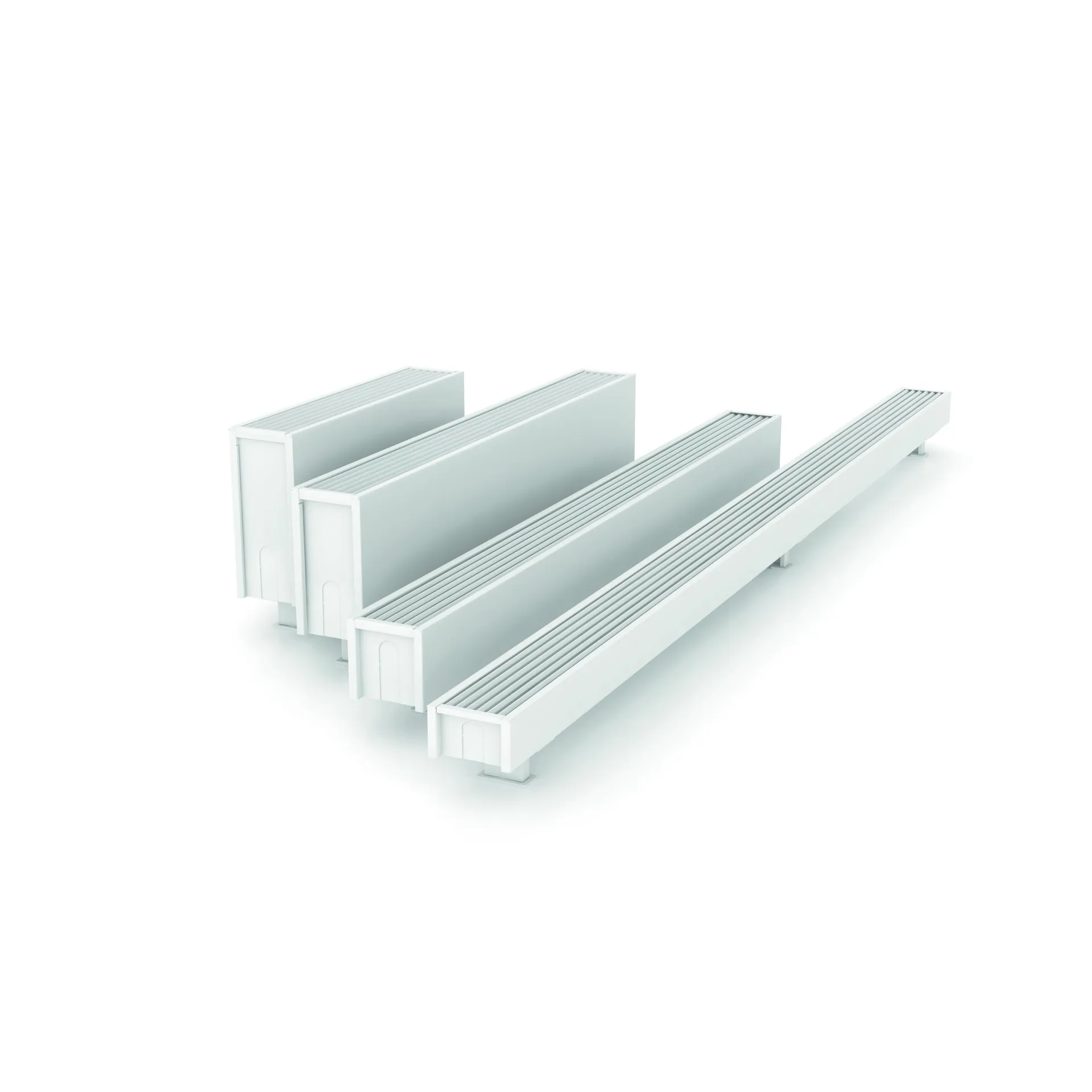

Overigens, off topic, maar hoe de isolatie veranderd is in de loop der jaren. Onder de ramen van mijn jaren 70 huis zit een 'gat' in de muur. Soort van houten frame, plaatje van 9mm multiplex aan beide kanten waar aan de buitenkant vervolgens gevelbekleding is gemonteerd. Nu we toch de radiatoren veranderen, dacht ik...oude plaat aan de binnenkant weghalen en kijken wat voor isolatie daar zat. Uhhh of niet. Er zat 5cm gele plaat. Isolatiewaarde van een krant. Bijna letterlijk 2 houten plaatjes van 9mm met wat lucht ertussen (niet airtight) dat de kamer verwijderd is van de koude buitenlucht.
Beide kamers (voor en achter van het huis) de ruimte geisoleerd met 10cm PIR. De temperatuur was na 2 uur al met 1.5 graad gestegen... kennelijk was er een onwijs koude trek van voor naar achter dat de boel enorm afkoelde. Nog maar te zwijgen over de geluidsreductie.
Nu afwerken en zodra de Jagas er zijn....lekker warm!

Thanks voor je reactie! Ben je nog blij met je eigen overdimensioneren?
En ja, die COP 5 bij -10 kan natuurlijk gewoon een "ben niet zo goed met cijfers op een acuut moment" gevalletje zijn.
Je buffervat gebruik je ook om pendelen te voorkomen bij overdimensioneren, toch? Dat is juist waarom ik hem in bij een p80 groter had verwacht, want op een goede dag zoals vandaag heeft ie maar 60m2 te verwarmen met 14gr buiten. Het gaat wel echt grotendeels op de radiatoren namelijk, de vloerverwarming doet er zo lang over om door te komen, dat met deze temperatuur hij eigenlijk niet de tijd krijgt.
Hij noemde het convectoren trouwens, voor mij als leek zijn het gewoon radiatoren :P
En het klopt toch dat je je eigen stooklijn kan aanpassen naar gelang je erachter komt hoe je huis/radiatoren reageren bij verschillende buitentemperaturen?

De installatie komt nog bij mij, over twee weken. Ik moet het dus nog zien. Het verschil in modulatie tussen de P80 en de 6kw varianten is niet zo heel groot, dus daar koers ik op. Het was best even wikken en wegen, ik dacht zelf met 6kw wel te kunnen. Heb nu ook extra zekerheid ingebouwd voor mijn vrouw. Die heeft het chronisch koud en is risicoavers. :P
Het buffervat is vooral om de defrost van je warmtepomp te doen zonder het warmwater uit je vloer te trekken. Pendelen moet worden voorkomen door moduleren. Voluit 8kW knalt je buffervat in een paar minuten warm.
Lees je goed in. Warmtepompen moeten juist continu warmte langzaam warmte afgeven. Dus liever via de vloerverwarming (natbouw in je betonvloer?) 24/7 op 18-20 graden, dan snel stoken via je radiatoren. Dan draait de warmtepomp rustiger. Beter voor je rekening en voor het geluid.

Mijn verbruik was 1200-1400m3 per jaar en de BB kwam niet eens ter sprake... Convectoren (bedoel je types als Jaga Strada/Tempo?) kun je nog enorm boosten met ventilatoren.
Als een installateur mij zou hebben geadviseerd met een water termperatuur van 55 graden te gaan werken had ik niet eens een warmtepomp genomen, maar eerst mijn afgifte systeem aangepast. Heb je al een winter gedraaid met de cv op 40 graden bv? Ter info - als er hier 40graden water door het huis gaat dan zweten we de tent uit. Zelfs op koude dagen kwam het niet (met enige uitschieters daargelaten) niet boven de 35 graden (beneden wel 75m2 'nieuwe' vloerverwarming en boven komen allemaal jaga's).
