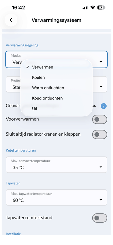

Gameboy schreef op dinsdag 12 mei 2026 @ 13:21:
Als er "boost" staat, moet je BUH dus in boost-modus staan. Bij mij staat er "boost" modus, en is de BUH daadwerkelijk ooit wel eens actief geweest (bij een situatie die ik zelf veroorzaakt had ;) )
Anders kun je dat aan je installateur voorleggen ter controle/verificatie.
Je kunt het ook in het webportal (portal.weheat.nl) zien onder 'installatie'. Bij mij staat deze in backup-stand en staat er ook Inline verwarmingselement (backup): Standby.

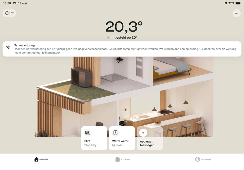

  • RobbieT
  • Laatst online: 07:02
Het heeft even geduurd, maar @Weheat heeft nu in ieder geval een melding in de app dat er een netwerkstoring is.
Zou mooi zijn als ze ook vermelden wanneer het opgelost is, want ruim een week voor een storing vind ik al vrij lang.
Afbeeldingslocatie: https://tweakers.net/i/kcUrUQ_lWlFYSQY-jrHIosr3Agc=/800x/filters:strip_exif()/f/image/bSnOwklvril6666FHxboNg4z.png?f=fotoalbum_large

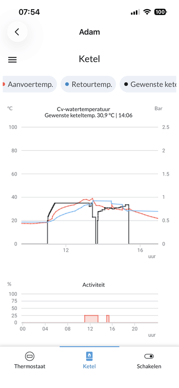

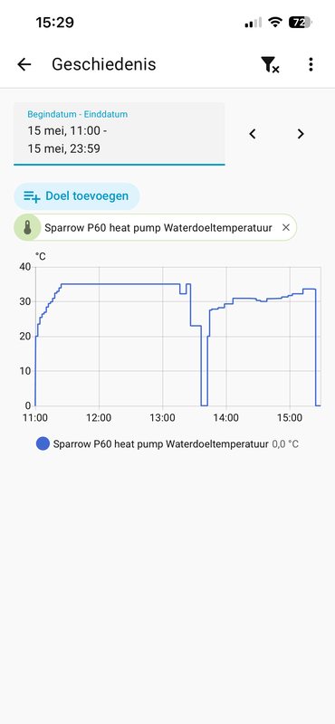

Vandaag gedraagt mijn wekelijkse legionella run zich vreemd.
Deze start altijd om 13:00, nu om 13:48 afgebroken om weer te gaan verwarmen. Echter 5 minuten later om 13:53 gaat de run weer verder. En om 14:39 stopt deze weer om te gaan verwarmen. Boiler tot nu toe pas opgewarmd tot 52.5 graden.
Begon met 52 boven en 39 onder. Normaal doet hij dit altijd in 1x tot de 64 graden.
Iemand dit eerder meegemaakt?
Edit: na 25 minuten is hij om 15:23 weer verder gegaan met de run.
[ Voor 19% gewijzigd door jeroendh op 13-05-2026 15:34 ]

RobbieT schreef op woensdag 13 mei 2026 @ 13:52:
Echt gek dat het zo lang duurt. Bij mij is die storing enkele uren geweest. Daarna opgelost en nooit weer verbinding verloren. Dus ik ben wel benieuwd of jij de (ongelukkige) uitzondering bent, of dat er veel meer users zijn met deze problemen. Balen man.

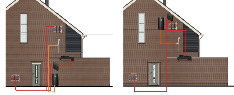

edddy schreef op woensdag 13 mei 2026 @ 09:54:
Ik heb een offerte gekregen voor een Weheat Sparrow met 300L boiler en 50L buffervat. Mijn woning heeft nu stadsverwarming (in de meterkast), maar die wil ik laten verwijderen. De warmtepomp komt buiten en wordt via de kruipruimte aangesloten.
Het voorstel is om op zolder de boiler, het buffervat en het expansievat te plaatsen. Daar zijn aansluitingen voor koud water en een warmwateraansluiting (ooit bedoeld voor de wasmachine). Volgens de verkoper kan de boiler op zolder worden verwarmd door de warmtepomp beneden (via dezelfde leiding), maar de uitleg hierover was niet duidelijk. Die leiding wordt momenteel ook gebruikt voor de kranen en douche.
Vraag:
Is dit een logische opstelling en kan dit goed werken, zeker als er maar één aanvoer naar boven lijkt te gaan?
@edddy Mag ik vragen hoe hoog de offerte was (mag ook via PM)?
Vraag:
Tja, wat is logisch... Je wilt -over het algemeen- zo kort mogelijk leidingen of zo weinig mogelijk leidingen verplaatsen. Je boilervat voor douchen wordt gekoppeld aan je koud waterleiding (onderkant van het boilervat) en gevuld. Vervolgens warmt je warmtepomp via een warmtewisselaar in je boilervat het water. Het warme water in het boilervat gaat aan de bovenkant eruit je warm waterleiding in. Het douchewater gaat dus door het vat heen, maar niet door je warmtepomp. Plaats van de opstelling is natuurlijk ook afhankelijk van de ruimte in je woning.
Dit kan goed werken (als het goed wordt geïnstalleerd).

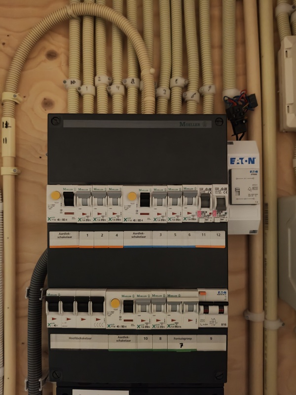

  • Barca
  • Laatst online: 10:09
Barca
In Search Of Sunrise
JeroenVerweij schreef op zaterdag 9 mei 2026 @ 16:50:
Nope, die meter is toch echt 2 din breed. Kijk maar in mijn kast:
Ik ben nog steeds aan het puzzelen naar een goede optie want ik wil graag het verbruik van de WeHeat meten, maar heb simpelweg gewoon geen plek meer voor een HomeWizard KwH meter 1-fase (want 2 plekken nodig dinrail) en dit is al de extra kast ter voorbereiding op de toekomst ;)
Afbeeldingslocatie: https://tweakers.net/i/iX_odxODhkPRQZCj0-Oom7vivGA=/234x176/filters:strip_icc():strip_exif()/f/image/ADfXBP23hd8cotntJavhPF0J.jpg?f=fotoalbum_medium
Ik begrijp dat de Sparrow ook zijn eigen verbruik meet intern en deze doorstuurt dit naar de WeHeat app. Maar is die data dan onbetrouwbaar of iets dergelijks of mis ik iets?

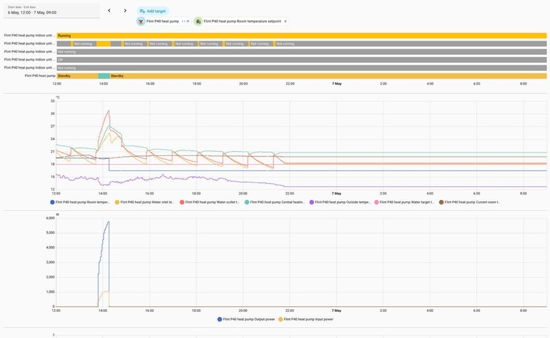

  • hermanbanken
  • Laatst online: 25-08 08:15
Mijn op 8 maart geplaatste Flint (solo opstelling) was ook offline sinds 6 mei 21u. De data in HA flatlined vanaf dan. Toevallig toen we een paar dagen weg waren en ik net de temp op 16 gezet had.
Afbeeldingslocatie: https://tweakers.net/i/DfKVcxB9FfScbHooaZgyXh5DV1I=/800x/filters:strip_icc():strip_exif()/f/image/0GPa4kcVT6NZxXau92RwaZym.jpg?f=fotoalbum_large
Ik had het gisteren pas door. Toen even getest of de stroom het nog wel deed en meteen een Shelly Gen4 Mini er tussen gezet.
Toen zag ik vanmorgen ineens tóch een run:
Afbeeldingslocatie: https://tweakers.net/i/CTnuWbg7QHl5DiSKYMnq_YgV21w=/800x/filters:strip_icc():strip_exif()/f/image/Je9SDeJyxQhB8rjhXcb8YiK3.jpg?f=fotoalbum_large

Als je deze kast nou vervangt voor een HLD33 dan heb je 2x zoveel ruimte (en als ik het een beetje inschat op de foto heb je boven en onder daar nog wel ruimte voor.
(Ook wel wat vragen bij deze kast trouwens, want wat is de dikte van de aanvoer bij al die potentiele belasting in deze kast? Ik neem aan dat alle uitgeschakelde groepen ook nog niet aangesloten zijn)

Aiolos schreef op woensdag 13 mei 2026 @ 23:27:
Geen idee qua dikte aanvoer dat heeft de electricien gedaan die heeft vanaf deze de boel (plaatje onder) 3 fase richting de uitbreiding gebracht. Hij is net nieuw dus nu al vervangen zie ik niet echt zitten. :D Maar die electricien is geen beunhaas dat weet ik wel heel erg zeker ;) De nieuwe groepen hebben dus wel aanvoer maar nog geen uitvoer. Nog geen laadpaal, warmtepomp is onderweg en die groep ernaast wordt voor de booster. Keuken wordt na verbouwing groter vermogen inductie. Er komt ook nog een airco bij en een Quooker die gaan op de oude dubbele groep van de oude inductie qua plek.

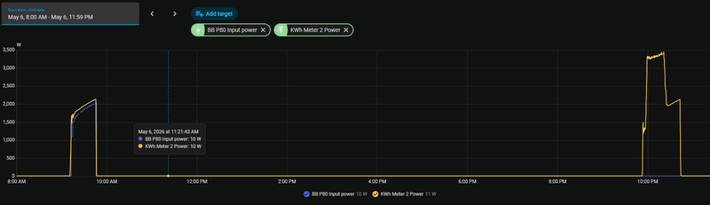

Wat ik probeerde te zeggen is dat WeHeat tegenwoordig juist wél het standby-verbruik rapporteert.
In de linker run zie je dat mijn kWh-meter ongeveer 100W meer weergeeft dan WeHeat.
Tijdens de rechter run is de Blackbird p80 offline (blauwe lijn) en rapporteert niets. De kWh-meter (geel) blijft uiteraard gewoon meten.
Niet echt 100% betrouwbaar, dus. Van 25 februari t/m 8 april 2026 was er sowieso geen 'power input' beschikbaar via WeHeat vanwege intern gesleutel aan de API. Wie zal het zeggen of dat eenmalig was...

Barca schreef op woensdag 13 mei 2026 @ 23:32:
Geen idee qua dikte aanvoer dat heeft de electricien gedaan die heeft vanaf deze de boel 3 fase richting de uitbreiding gebracht. Hij is net nieuw dus nu al vervangen zie ik niet echt zitten. :D Maar die electricien is geen beunhaas dat weet ik wel heel erg zeker ;) De nieuwe groepen hebben dus wel aanvoer maar nog geen uitvoer. Nog geen laadpaal, warmtepomp is onderweg en die groep ernaast is voor de booster. Keuken wordt na verbouwing groter vermogen inductie. Er komt ook nog een airco bij en een Quooker die gaan op de oude dubbele groep van de oude inductie qua plek.
Net nieuw en al te klein voordat ie in gebruik is: dan heb je dus een te kleine geplaatst he.
Maar waar zit die uitbreiding dan? Binnen armlengte van deze kast?

Aiolos schreef op woensdag 13 mei 2026 @ 23:39:
Te klein omdat ik niet voorzien had dat een Homewizard kwh meter 2 plekken inneemt. Sterker nog ik had er eerder niet aan gedacht. Verder is alles prima. Extra kastje zit aan de linker zijkant van de meterkast naast de hoofd groepen. Dus ja vlak ernaast.

Ik ben al een tijdje een warmtepomp aan het overwegen en nu is mijn oog gevallen op de Weheat blackbird P60. Met name door de stille werking i.c.m. plaatsing op platdak van de aangebouwde schuur.
Inmiddels al een aantal offertes binnen en ik krijg niet duidelijk antwoord of het slimmer is om SWW vat + binnenunit in de (geïsoleerde) schuur te plaatsen of op zolder waar de CV ketel hangt.
Situatie:
Woning uit 2016, overal vloerverwarming en gasverbruik van rond de 900m3 waarbij er alleen beneden en in de badkamer verwarmd wordt. Slaapkamers hebben wel allemaal vloerverwarming, maar kleppen zijn dicht (verdeler zit op zolder).
Afbeeldingslocatie: https://tweakers.net/i/sqAZnmS7kUb6tcMvM_5OwGXA80Y=/800x/filters:strip_icc():strip_exif()/f/image/SSPvJEBkviDEDcCR1cjurAP6.jpg?f=fotoalbum_large
Links: buitenunit <> verdeler BG = 10m, buitenunit <> verdeler zolder = 13
Rechts: buitenunit <> zolder = 10m (waarvan 5m buiten), zolder <> verdeler BG = 10m
Mijn idee is dat de 80% van de warmtevraag vanuit de begane grond verdeler komt en dat deze afstand tot de warmtepomp zo kort mogelijk moet zijn, dus optie schuur. SWW zal in deze optie iets langer zijn, maar verwacht niet dat dit storend is. Bovendien zit de keuken beneden waardoor je daar veel sneller warm water hebt.
Heeft iemand hier ervaring in? Alle advies is welkom!

PcFer schreef op donderdag 14 mei 2026 @ 10:07:
Situatie:
Dit is vergelijkbaar met mijn situatie. Al is mijn schuur (nog) niet volledig geïsoleerd.
Ik heb voor alles in de schuur gekozen. Alle leidingen zijn dan korter, op de douche na, met als voordeel dat de beganegrond direct op een nieuwe dikke leiding kon worden aangesloten. De oude hoofdleiding wordt dan enkel gebruikt voor de 1e en 2e verdieping.
Het leidingtraject van de douche naar mijn boilervat is nu wat aan de grote kant maar wij vinden het niet perse storend. Bij de CV ketel duurde het immers ook een paar seconden voordat het water op temperatuur was.
Plus 350~400KG (gevuld 300L boilervat) op een halve vierkante meter in mijn schuur in plaats van op zolder vind voor de lange termijn ik toch een fijner idee. Maar dat is mijn gekke brein.
Situatie:
Met het gevaar dat het offtopic is: heb je de mogelijkheid een Quooker in je keuken te plaatsen? Dat levert direct heet water en dan heb je je boilervat alleen voor de badkamer nodig.

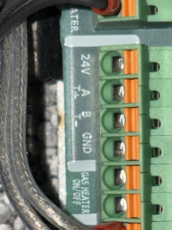

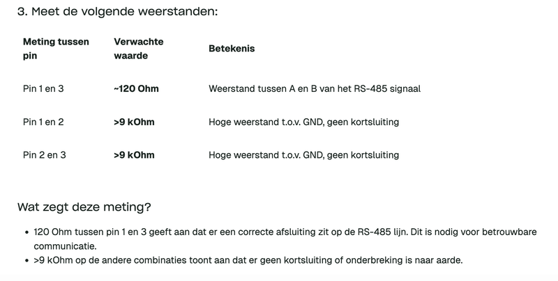

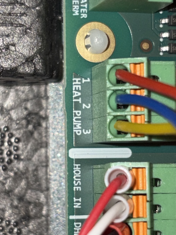

Zijn er al mensen die zich hebben verdiept in de communicatie tussen het binnen en buitendeel van de Weheat?
Het buitendeel bevat het 4G/LTE modem met simkaart en communiceert dus met de buitenwereld:
https://support.weheat.nl/s/article/Test-000-Geen-connectiviteit?language=nl_NL
Veel informatie die je in de portal ziet komt echter van het binnendeel.
Het binnendeel communiceert met het buitendeel via RS485:
https://support.weheat.nl/s/article/De-verbinding-tussen-de-binnen-en-buitenunit-controleren?language=nl_NL
De grote vraag is nu, welk protocol gebruiken ze om te communiceren tussen het binnen- en buitendeel, dat heb ik nog niet echt kunnen vinden.
Meest waarschijnlijk is Modbus.
Dat is via een RS485 => ethernet-converter af te luisteren, je kan gewoon de berichten die langskomen bekijken. Verder kan je vermoedelijk niet zoveel, maar je zou wel dingen lokaal hiermee kunnen uitlezen.
Ik heb momenteel alleen geen RS485 => ethernet converter, dus voor nu is het alleen wat theoretisch mogelijk is.
Uit onderstaande komt naar voren:
  1. data
  2. GND
  3. data
Afbeeldingslocatie: https://tweakers.net/i/PgQeDktP8J-ktvWv-Yqyr310Xrw=/800x/filters:strip_exif()/f/image/MqEoxy5aIvUdcbWR4qOYRksK.png?f=fotoalbum_large
Afbeeldingslocatie: https://tweakers.net/i/GrCt9HDVMaLXeVQpf6n4BAd1tXI=/x800/filters:strip_icc():strip_exif()/f/image/ODIUvUxCPAt02OAGkQnMl67L.jpg?f=fotoalbum_large
Het lijkt overigens of deze aansluiting ook wel eens een data aansluiting kan zijn, A (T+), B(T-) , GND:
Afbeeldingslocatie: https://tweakers.net/i/Nt91rjQ_Xh35FPT1sbAhtxLvHzc=/x800/filters:strip_icc():strip_exif()/f/image/eFGsaqM7peOc8abrpx3oWZLF.jpg?f=fotoalbum_large
[ Voor 33% gewijzigd door RobbieT op 14-05-2026 17:41 ]

Afbeeldingslocatie: https://tweakers.net/i/i6-6U0P32PQp-dPvusIev4PNUwQ=/800x/filters:strip_exif()/f/image/LRkrZHczwxqUNaa4KSj1eFSc.png?f=fotoalbum_large Leidingen isoleren schijnt niet nodig te zijn, maar benieuwd wat de ervaring van men is qua koelen.
  • MotorBeast
  • Registratie: Maart 2017
  • Laatst online: 02-08 21:22
Mausssie schreef op donderdag 14 mei 2026 @ 15:41:
Een extra buitenunit zie ik niet zitten, dus fancoils heeft wel de voorkeur.
[Afbeelding] Leidingen isoleren schijnt niet nodig te zijn, maar benieuwd wat de ervaring van men is qua koelen.
Zie het topic fancoils.
  • arjenhiemstra
  • Laatst online: 10:00
RobbieT schreef op donderdag 14 mei 2026 @ 15:10:
Mogelijke opties zijn CAN-bus of Modbus.
Beide zijn via een RS485 => ethernet-converter af te luisteren, je kan gewoon de berichten die langskomen bekijken. Verder kan je vermoedelijk niet zoveel, maar je zou wel dingen lokaal hiermee kunnen uitlezen.
  1. data
  2. GND
  3. data
Interessant! Nog niet naar gekeken maar wil het zeker wel doen. Als het goed is heb ik hier nog wel een paar rs-485 <> usb converters liggen.
Overigens; als het RS-485 is kan het in principe geen CAN-bus zijn. Lijkt erop maar CAN is geen protocol bovenop de fysieke laag van RS-485 (TIA/EIA-485). Modbus is dat wel idd.
  1. data
  2. GND
  3. data

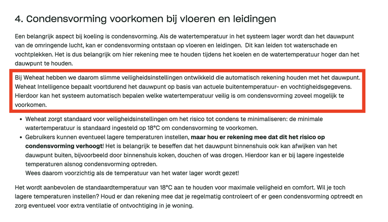

  • Mausssie
  • Laatst online: 02-09 13:18

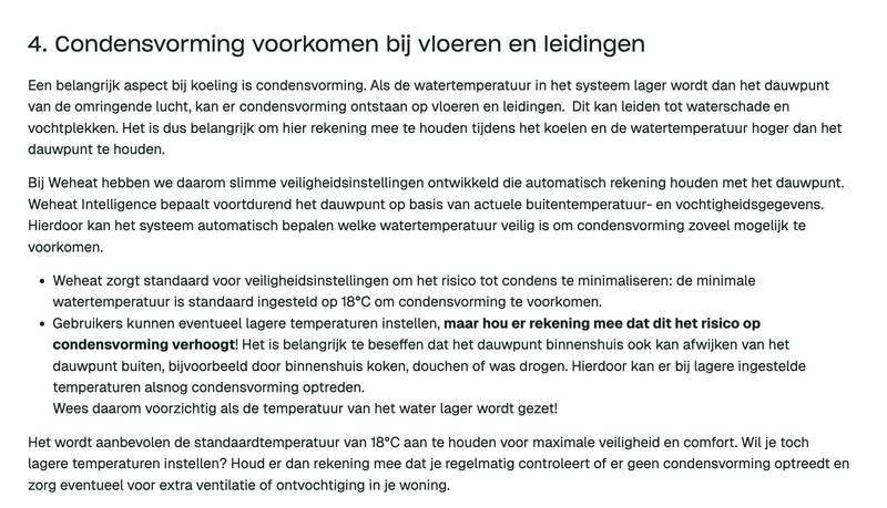

Het gaat mij nu specifiek om de ervaring die mensen hebben met koelen d.m.v. hun Weheat.
Weheat geeft namelijk aan dat door hun slimme software er geen condens ontstaat. Benieuwd of dit daadwerkelijk zo is of dat het alleen mooie marketing is.

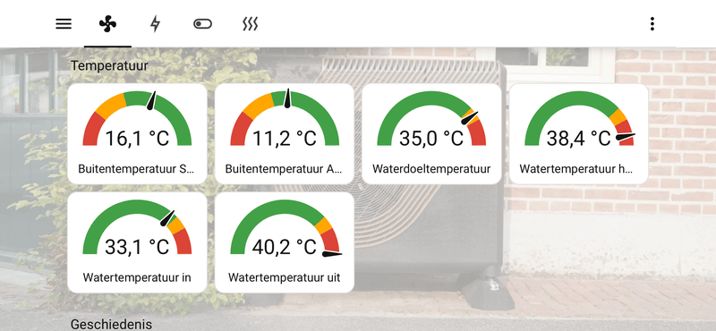

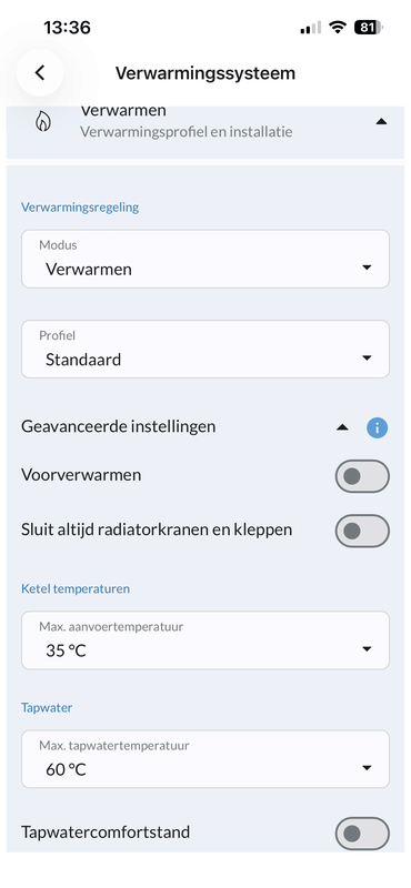

Ik heb via HA ingesteld dat ik een melding krijg als de watertemperatuur boven een grens komt ivm vloerverwarming. Nu staat de warmtepomp op OT en schiet de temperatuur van water uit door naar 40,2. Dat kan niet de bedoeling zijn, toch?
Afbeeldingslocatie: https://tweakers.net/i/DFTsunpkw3Npx8CdbRBOuBHi0Q4=/800x/filters:strip_exif()/f/image/iRUit8tKgpeIqCUn4ziuIv0W.png?f=fotoalbum_large
  • AlteKiet
Ludo69 schreef op vrijdag 15 mei 2026 @ 13:01:
40,2°C is de uitvoertemperatuur van de WP - in de WP gemeten. 38,4 gaat je huis in. Ik heb ook altijd een paar graden 'overshoot' voordat de temp huis in afvlakt op de gewenste streeftemperatuur, dus dat vind ik niet zo verbazingwekkend.
Je streeftemperatuur van 35°C is wel hoog terwijl het helemaal niet meer zo koud is buiten.
Hoe warm is het binnen en hoe hoog staat je thermostaat??

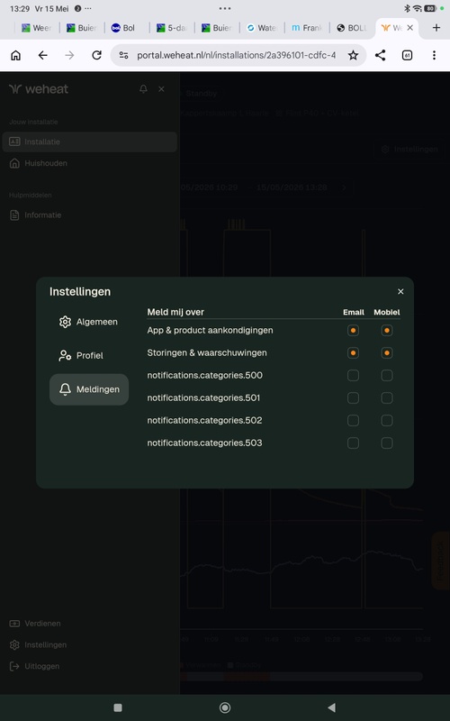

  • Ronnie27
  • Registratie: April 2024
  • Laatst online: 31-08 15:43

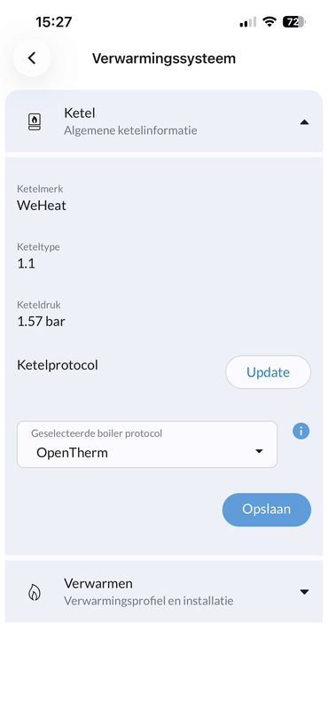

Afbeeldingslocatie: https://tweakers.net/i/NEFU2s7I_pUriR6diLRNWy05BoQ=/x800/filters:strip_icc():strip_exif()/f/image/S7Qxf8RMtSaU4x6qyPp5424H.jpg?f=fotoalbum_large
Kan iemand mij uitleggen wat die notifications categorieën zijn?
  • Ludo69
  • Registratie: Maart 2024
  • Laatst online: 02-09 23:36

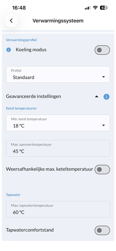

Het is 20,2 gr en vraag is 20 gr. ik vind het ook vreemd dat hij 35gr vraagt. Je zou toch denken dat hij zou moduleren? De WP stond net op 98% te draaien. Zou het de aansturing kunnen zijn van Plugwise Anna/Adam? Ik zie daar geen bijzonderheden in, Max staat daar op 35gr
Afbeeldingslocatie: https://tweakers.net/i/uJzSi_-G3__42ZYNfpOzXAfta1Q=/x800/filters:strip_exif()/f/image/4mVPJKvEHkNSTs7wLats6ocu.png?f=fotoalbum_large
  • AlteKiet
Ludo69 schreef op vrijdag 15 mei 2026 @ 13:37:
Misschien een OT dingetje, inderdaad. Ik weet niets van Plugwise, maar bij wijze van 'trial and error' de thermostaat eventjes van de stroom halen en kijken hoe het daarna is, lijkt me wel interessant :D

  • Mausssie
STIMPPYYY schreef op vrijdag 15 mei 2026 @ 11:53:
? Hoe bedoel je. Enige wat je doet is aangeven welke afgifte je hebt. Vervolgens stel je de temp in (tot 16gr max) en de pomp slaat aan.
Dit is wat Weheat zegt:
Afbeeldingslocatie: https://tweakers.net/i/O5ontHwjaYVvvbzdxpQn6hOyFg8=/800x/filters:strip_exif()/f/image/zyUXax4SXq619avZzEHwnO4U.png?f=fotoalbum_large

AlteKiet schreef op vrijdag 15 mei 2026 @ 13:41:
Ik heb ketelprotocol in Plugwise geüpdatet en het lijkt beter nu ik de thermostaat op 22gr zette:
Afbeeldingslocatie: https://tweakers.net/i/ywvOwF7eJBJximOI9rU51JtcJ3U=/x800/filters:strip_exif()/f/image/6lgVNuniIQweNLhAEcRTgvSP.png?f=fotoalbum_large
Afbeeldingslocatie: https://tweakers.net/i/UwSek4gnREYk6uVpbReUSPNbVjQ=/x800/filters:strip_exif()/f/image/CDV518gtJSLNhks8Tm7lrtkE.png?f=fotoalbum_large

@Ludo69 kun je met Plugwise het SWW-setpoint instellen op de WeHeat toevallig? En/of de modus (qua compressor/heater/combi)?
In de app zie je nu wat Weheat Intelligence notificatie instellingen (ook als je niet in de beta zit), dus dit zal wel hetzelfde zijn maar dan met missende vertalingen.

HarmoniousVibe schreef op vrijdag 15 mei 2026 @ 15:41:
Er zijn wel wat instellingen die je kunt wijzigen, maar dat wordt volgens mij niet verwerkt in WeHeat. Standaard wordt de Anna/Adam voorzien van alleen verwarmen, ik heb ook de optie koelen genomen, maar achteraf was dat volgens mij helemaal niet nodig. Alles moet via de Weheat app.
Anna (ook Stooklijn optie aanwezig):Afbeeldingslocatie: https://tweakers.net/i/Oy1lbe--BdtZmpmLH2MJO6TI674=/x800/filters:strip_exif()/f/image/rUvBtm4zUsyEbMLRgJPOFFh1.png?f=fotoalbum_large
Adam:Afbeeldingslocatie: https://tweakers.net/i/HxWxYMJPCWk5-8VXkuA8qPD8E2s=/x800/filters:strip_exif()/f/image/4eGl2Yc3d42fAG7oSj09UsXm.png?f=fotoalbum_large

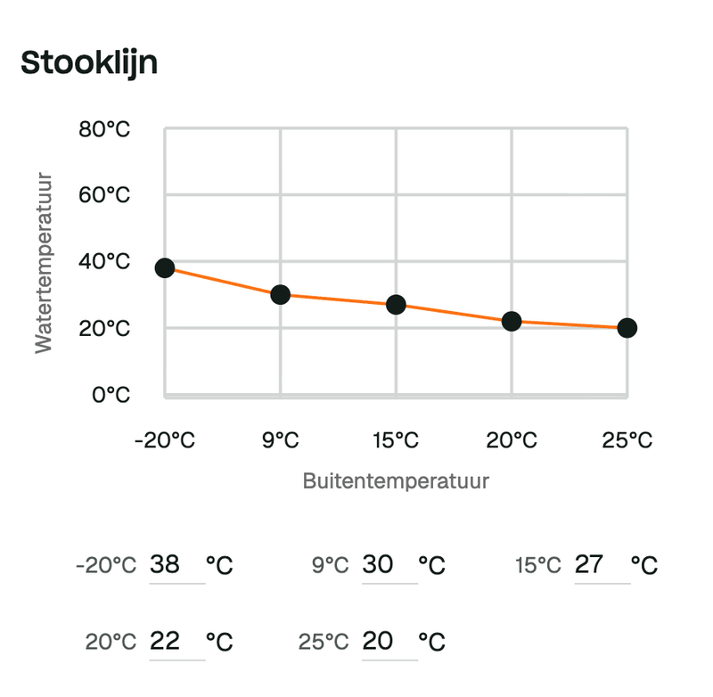

Hier kan niemand wat mee. Je zult echt meer informatie moeten verstrekken, in de portal.weheat.nl, kun je mooie grafieken zien, daar zie je ook de gevraagde water temperatuur en de lucht temperatuur.
Wat nog belangrijker is zijn de instellingen van je stooklijn (als je op stooklijn draait).
Instellingen - Aansturing - Stooklijn
Stuur daar eens een screenshot van.
Daar zul je zoiets aantreffen:
Afbeeldingslocatie: https://tweakers.net/i/6951WwlurWmJpog8WZFNX1Uv-t4=/800x/filters:strip_exif()/f/image/YwEOvdakWhX4vXAy6DIROWPb.png?f=fotoalbum_large
Verdiep je tevens in hoe een stooklijn werkt, wat deze doet etc.
