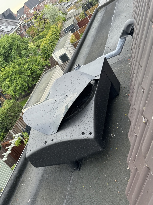

AlphaBlack_NL schreef op zaterdag 16 mei 2026 @ 08:02:
Iemand hier ervaring met kapotte/stilstaande warmtepomp ventilator? Zie dat de mijne al sinds 2-3 weken een COP doet van 1.5….Schiet om de haverklap in de defrost. Kom er nu pas achter nu het op de ochtenden wel de moeite was verwarming aan te zetten.
Ok net het dak op geweest en gevonden dat de fan blade klem zat door een ongelukkig stukje vastgevroren ijs. Weggehaald en ventilator loopt nu vrij. Maar hij doet nog steeds niks nada na reboot dus ik denk doorgebrand.... Ongelofelijk dat hier geen diagnostiek op zit die een foutmelding produceert en de ventilator motor beschermd... Tijd om de installateur te bellen, @Carboy54 is hier iets remote voor te checken

AlphaBlack_NL schreef op zaterdag 16 mei 2026 @ 09:12:
Ijs??? Wellicht wat langer van stroom, wellicht een beveilingingsmechanisme van de motor. Ik heb dat ook op mijn zonwering. Dan lijkt hij het niet meer te doen, pas na 10 min weer oid.

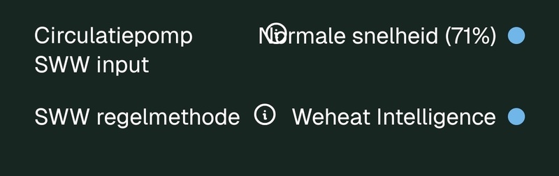

Is er hier al iemand die WeHeat Intelligence Beta heeft draaien? Een advertentie van WeHeat op Insta op 8 mei geeft aan dat de eerste 100 gebruikers Intelligence heeft. Zou leuk zijn als er iemand zijn of haar ervaring zou kunnen delen. Of, hebben die een geheimhoudingsverklaring? Dat kan natuurlijk ook.
Zie ook https://www.weheat.nl/inzichten/weheat-intelligence-is-live-in-beta-100-weheat-gebruikers-testen-de-nieuwe-software
Afbeeldingslocatie: https://tweakers.net/i/59MRxWSfwKC5LG21aCfkhTBB8VM=/x800/filters:strip_exif()/f/image/lrRdDaPtpBYILH3wlgAkFMCP.png?f=fotoalbum_large
[ Voor 16% gewijzigd door Xibel op 16-05-2026 13:31 ]

Xibel schreef op zaterdag 16 mei 2026 @ 13:30:
Ik zou het vorige week krijgen, werd uitgesteld naar deze week maar helaas niets meer vernomen.

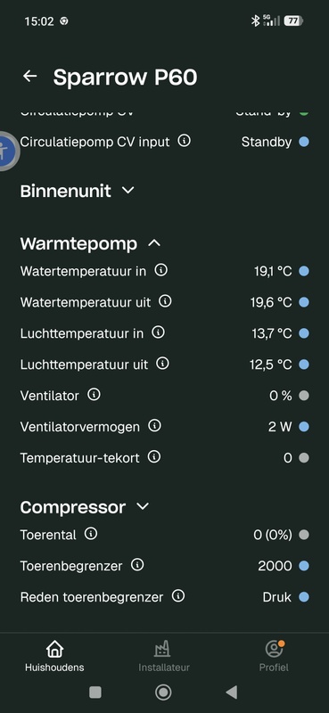

  • Carboy54
  • Registratie: Januari 2017
  • Laatst online: 03-09 08:53
Jazeker in het installateurs account:
Afbeeldingslocatie: https://tweakers.net/i/j5j3dGvu6rRHoBA0ESFCD2pJaw8=/x800/filters:strip_icc():strip_exif()/f/image/ZlAW4PBVc3h1FQP8ZGDMyxSO.jpg?f=fotoalbum_large

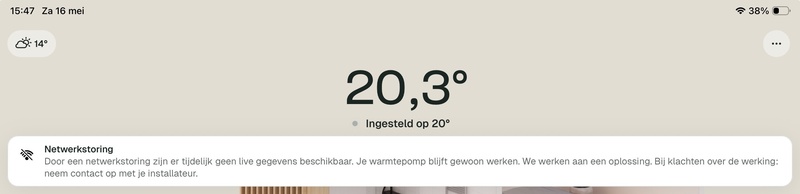

  • RobbieT
  • Laatst online: 07:02
Ik mag toch hopen dat ze hun prioriteiten goed hebben liggen.
Er zijn een hele bak met gebruikers die offline zijn en dus niet eens bij de basis-instellingen kunnen.
Of zien of de warmtepomp wel goed functioneert.
Dus geen instellingen kunnen wijzigen, geen SWW boost omdat je extra warm water nodig hebt, en dat ondertussen al 10 dagen.
Afbeeldingslocatie: https://tweakers.net/i/5UulD7QAUo5Nqct-6DFwjDlbFeI=/800x/filters:strip_icc():strip_exif()/f/image/HGJWQLDth3pNzouVZlS1Onha.jpg?f=fotoalbum_large Je warmtepomp blijft gewoon werken is een dooddoener als bovenstaande allemaal niet meer werkt.
Begin het aardig beu te worden dat het niet opgelost wordt en er ook vrijwel geen communicatie vanuit @Weheat is.
Mag hopen dat ze eerst oplossen wat niet werkt voor ze met iets nieuws gaan prutsen.
Reclame maken voor Weheat intelligence is leuk, maar een Weheat die offline is heeft ook geen intelligence meer.
Volgens mij al een paar die een prinsscreen hebben gedeeld - ik draai ook mee in de beta - met name opwarmen van SWW doet WeHeat Intelligence prima - met de negatieve prijzen (zaterdag) zelfs nog een legionella run _/-\o_ - alleen zondag volgens mijn schema weer een keer, dat was in mijn ogen niet nodig - dit ook als reactie op de beta alvast terug gegeven. Al met al ben ik zeer positief over het SWW gedeelte, duidelijk in de app, eigenlijk geen omkijken na en altijd voldoende warm water zonder over na te denken maar wel tegen de meest gunstige prijs (door zon aandeel / dynamische prijs)

STIMPPYYY schreef op zaterdag 16 mei 2026 @ 13:05:
ik weet niet of het de oorzaak of het gevolg was, zonder (werkende) ventilator schiet hij namelijk om de haverklap in de defrost omdat hij niet effectief warmte aan de omgeving kan onttrekken.
  • AlphaBlack_NL
  • Laatst online: 01-09 06:38
Carboy54 schreef op zaterdag 16 mei 2026 @ 15:04:
Dank voor het checken, helaas al meerdere keren langere tijd van de stroom gehad maar geeft geen krimpt en blijft ploeteren met een CoP van 1.5.... en om de haverklap defrosts |:( Net een jaar oud dus verwacht dat dit gewoon onder garantie gefixed wordt. Maandag even de installateur inschakelen.

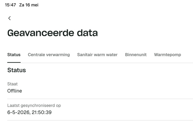

Hier exact 11 dagen offline, ongelooflijk
Ik blijf mails sturen, en was toch wel verbaasd van deze reactie
Beste Martijn
Verbindingen worden vanzelf hersteld, al kan dit langer duren dan wenselijk, oorzaak van het probleem is zoals in de portal omschreven
Echter gezien de omstandigheden ga ik overleggen met mijn collega wanneer we in jouw plaats zitten volgende week.

  • RobbieT
feico.de.boer schreef op zaterdag 16 mei 2026 @ 20:02:
Bij mij heeft een keer de elektronische module in de buitenunit het begeven. Ik zeg niet dat het dat is, maar het geeft hetzelfde resultaat.
Op dit moment is er een hele groep gebruikers die binnen dezelfde minuut offline zijn gegaan en nooit meer terug online zijn gekomen Allemaal op of rond 06-05-2026 21:50:xx
Als oorzaak wordt een probleem bij Vodafone opgegeven, dat is tenminste wat Hoppenbrouwers mij doorgaf nadat ze met @Weheat contact hadden opgenomen over het issue.
Als je het mij vraagt betekent dat hoogstwaarschijnlijk een issue met een serie simkaarten.
Alsof er een serie simkaarten geblokkeerd is die ze niet meer actief krijgen.
Als dat het geval is, vervang dan al de simkaarten gewoon @Weheat . Als de hardware werkt dan kan er niet veel anders aan de hand zijn.
Mijn warmtepomp is op 08-04-2026 geinstalleerd, dus heeft maar een paar weken gedraaid voor dit probleem ontstond.
Ik ben wel benieuwd of de anderen die dit probleem hebben de warmtepomp ook pas kort hebben staan.
Nu dit langer duurt begin ik me af te vragen wat een volgende actie is, de leverancier in gebreke stellen vind ik een vervelende actie, vooral omdat Hoppenbrouwers me tot nu toe altijd goed heeft geholpen.
Maar als puntje bij paaltje komt is dat wel het enige wat ik kan verder kan doen om het te escaleren.
Ik zou liever WeHeat zelf in gebreke stellen, alleen gaat dat niet omdat ik met hun geen contract heb.
Het feit dat we met z'n allen hier erover moeten schrijven is al geen reclame voor @Weheat.
Op dit moment kan ik niemand een Weheat aanraden vanwege deze situatie en de manier waarop ermee om wordt gegaan. Er is een totaal gebrek aan communicatie over wat er aan de hand is waardoor we allemaal maar moeten gissen of en wanneer het opgelost wordt.
Als ik €10500 ergens aan uitgeef dan mag ik toch verwachten dat het gewoon werkt met alle functionaliteit.

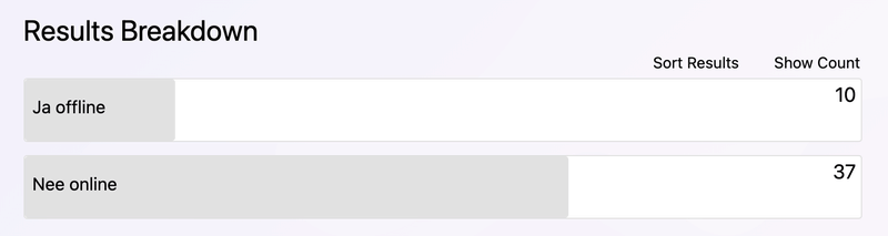

  • martijnn2
  • Laatst online: 31-08 00:19
Ik heb even een poll gemaakt ben wel benieuwd hoeveel er hier offline zijn
Offline Ja Nee
https://take.supersurvey.com/poll5782766x52ca4dA1-168
  • RobbieT
martijnn2 schreef op zondag 17 mei 2026 @ 14:52:
Offline Ja Nee
Leuk dat al die mensen antwoorden die wel online zijn (en de poll invullen), maar we weten dat het volgens Weheat om een klein aantal mensen gaat die offline zijn.
Dus we willen inzichtelijk hebben hoeveel dat er zijn hier op Tweakers in ieder geval.
Nou is een klein percentage een dooddoener als je een van de getroffenen bent, alsof een leraar na een schoolreisje zegt, 99% van de leerlingen hebben we terugbezorgd bij de ouders, prima percentage, alleen uw dochter niet, die zijn we kwijt.

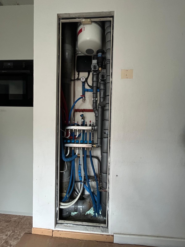

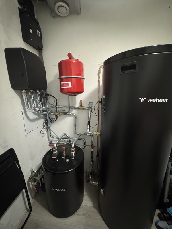

Drie woningen bouwjaar 1978 op een rij omgebouwd van warmtenet ( vaste kosten eneco 800 euro zonder verbruik ) naar een warmtepomp op het platte dak. Inclusief goedgekeurd geluid label in een dichte bebouwing. Ombouw verdeler naar pomploos. Wel weinig ruimte voor de binnen installatie. Voordeel van Weheat is dat dat weinig ruimte in neemt en heel flexibel is. Boiler in de berging.
Afbeeldingslocatie: https://tweakers.net/i/SFgWW6UC0dV2hv35SC7Vt28Dev4=/800x/filters:strip_icc():strip_exif()/f/image/P5SI1nlojr4QDx46zWPo4tpS.jpg?f=fotoalbum_large
Afbeeldingslocatie: https://tweakers.net/i/sG4a9PD2Xw2TlMrkk-PNe0h0QTw=/x800/filters:strip_icc():strip_exif()/f/image/eBnTVylgowsXXPE0zliYU0mM.jpg?f=fotoalbum_large
Afbeeldingslocatie: https://tweakers.net/i/jKkeBx-G2wSWkXkbpvaFbl6xsXg=/x800/filters:strip_icc():strip_exif()/f/image/FS8pI461ntn2wHMxkKQklRod.jpg?f=fotoalbum_large

  • RobbieT
Pr088 schreef op zondag 17 mei 2026 @ 16:58:
Hoe groot is die kans? En je ziet bij deze discussies dat het vooral belangrijk is een installateur te zoeken met een goede storingsdienst. Toen bij mij de warmtepomp op Kerstavond in de storing schoot, had ik binnen 2 minuten een kundige monteur aan de lijn. Binnen een half uurtje verholpen. En de eerste werkdag van het nieuwe jaar langs voor een fysieke check van het systeem.
Problemen kunnen altijd optreden, het is vooral belangrijk hoe er dan opgetreden wordt.
Het probleem is dat een installateur ook geen moer kan als dat ding offline is.
Dus een goede installateur kan je hier ook niet mee helpen.
Er is geen lokaal bedieningspaneel, dus als het ding offline is, dan kan een installateur net zoveel zien als jij en ik.
11 dagen offline nagenoeg zonder communicatie over de oorzaak of de te verwachte duur van het probleem door Weheat zie ik als een groot probleem, als dit is hoe ze met dingen omgaan, verzamel dan maar vast elekrische kacheltjes voor als het in de winter misgaat met je wp.

De poll geeft op dit moment aan 10 offline, allemaal sinds 5/6 mei, dat is dus alleen degenen die hier op Tweakers zitten en gereageerd hebben.
99% van de sprongen gaat de parachute open, wel rot voor je als jij die 1% bent waar het ding niet open gaat.
Afbeeldingslocatie: https://tweakers.net/i/AXIeVhHfz-kig4p22B1RJwS2Dhs=/800x/filters:strip_exif()/f/image/VWdnbUTozeU4CEgUb1jPt7qD.png?f=fotoalbum_large
Offline Ja Nee
Ik kom op +-20% offline van +-62 stemmers
Als we de percentages omrekenen naar het totale aantal van 62 stemmers, is dit de exacte verdeling van de uitslag:
Nee, online: 50 stemmen (80,6%)
Ja, offline: 12 stemmen (19,4%)

Dat klopt. Ik had gehoopt dat iemand hier daarmee ervaring heeft middels zo'n OpenTherm Gateway waarmee je gewoon commando's kunt toevoegen of overschrijven aan het signaal vanuit je thermostaat. Of iemand met een Plugwise Anna ofzo waarmee je schijnbaar natively het SWW-setpoint kunt zetten via OT.
SolarEdge SE5K-RWB + 17 × AIKO Neostar N-Type type ABC | WeHeat Blackbird P80 | 3 × MHI Diamond 2kW

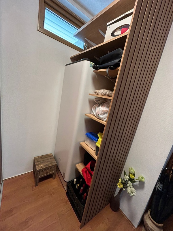

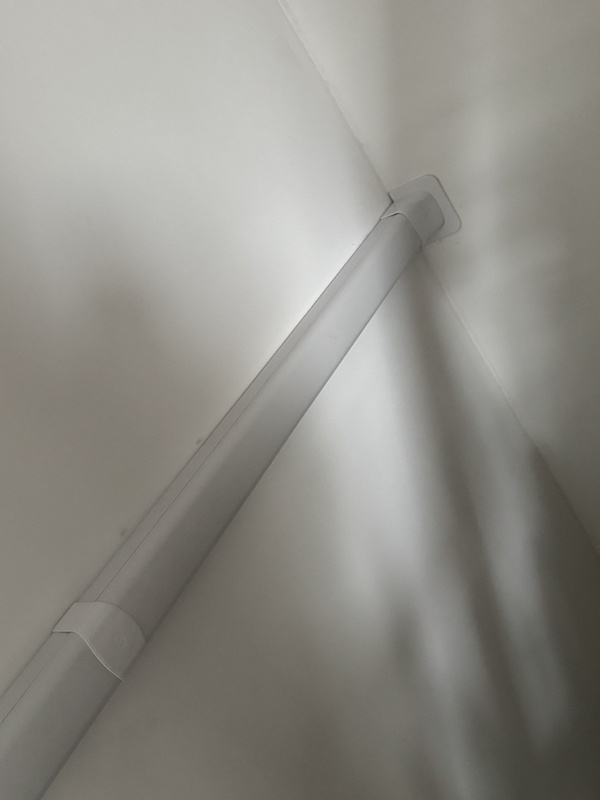

Nu bij mij de installatie klaar tijd om de fotos te delen.Betreft een BB P60 met 300l ww en 50l buffer vat. Leidingen moeten nog geïsoleerd worden. BB staat op een betonnen uitbouw met betonnen dak. Totaal geen trillingen in de constructie bij 100% belasting.
Afbeeldingslocatie: https://tweakers.net/i/07CEQfPoUeKhw-tp2dYTEcBwusc=/x800/filters:strip_icc():strip_exif()/f/image/CjNBmn0GNpk5eMrhwGsVEHIg.jpg?f=fotoalbum_large
Afbeeldingslocatie: https://tweakers.net/i/PaCsWtM1sBVK7MHoTTQFbwcKk-0=/x800/filters:strip_icc():strip_exif()/f/image/YMEU1CImOmgVhBepzyELTLLo.jpg?f=fotoalbum_large
Afbeeldingslocatie: https://tweakers.net/i/y1NwfhlmQlEBxclK6WKwvRQmrRU=/x800/filters:strip_icc():strip_exif()/f/image/G4I4S3yxtTYBGob7op6ckpjE.jpg?f=fotoalbum_large

mtouw78 schreef op dinsdag 19 mei 2026 @ 10:53:
Netjes. Houdt rekening met het feit dat bij sneeuwval de sneeuw van jouw pannen gaat schuiven op de Bb met een slechtere lucht aanvoer. Afgelopen winter aantal keren gezien. Dus houdt deze onderzijde zo mogelijk sneeuwvrij anders werkt het als een stofzuiger. Verder zou ik onder de pootjes betontegels plaatsen ter bescherming van de dakbedekking.
Mag ik weten wie dit geïnstalleerd heeft en voor welke totaalprijs?
PV: 0kWp, Thuisbatterij: 0kW/0kWh, Clage 13kW doorstromer, Geen verwarming, Kia e-Niro 64kWh + Hyundai IONIQ5 73kWh AWD 'Project 45'
  • mtouw78
  • Laatst online: 03-09 21:06
DaanTriple7 schreef op dinsdag 19 mei 2026 @ 13:17:
Zeker. Dit is uitgevoerd door een locale installateur Installab.
Kosten zijn Euro 11.500 na aftrek subsidie. Dit bevat ook de kosten van een serieuze kraan die de unit over het huis moest tillen. Was 4 dagen werk met 2 man. En nog 1 dag voor restpuntjes. Installatie duur en kosten zijn misschien wat hoger dan gemiddeld (zeker niet de duurste trouwens) maar ze werken erg precies en al mijn verzoeken mbt hoe ik het liefst de leidingen etc door de woning wilde, werden zonder discussie netjes uitgevoerd. Heb best wat offertes opgevraagd maar de meeste kwamen niet eens te plekken kijken en kreeg dan een standaard offerte. Geloof best wel dat dit technisch kan werken maar aangezien je er jaren tegenaan kijkt en mee moet werken had ik toch wat specifieke eisen.
Afbeeldingslocatie: https://tweakers.net/i/eDYxmG6ziRm9ZniFU_J_ABgEZRU=/800x/filters:strip_icc():strip_exif()/f/image/oKgqeMPJnHxulwCHp4fdL5TJ.jpg?f=fotoalbum_large
[ Voor 0% gewijzigd door mtouw78 op 19-05-2026 13:40 . Reden: Typo ]
  • Kanseleur
  • Laatst online: 23:39
mtouw78 schreef op dinsdag 19 mei 2026 @ 13:39:
Het is inderdaad erg mooi en netjes geïnstalleerd. Die kraan zal wel zware invloed gehad hebben op de prijs, ik vond een hoogwerker ook al behoorlijk aan de prijs. Die tip van @Carboy54 vind ik voor mezelf ook wel handig.
