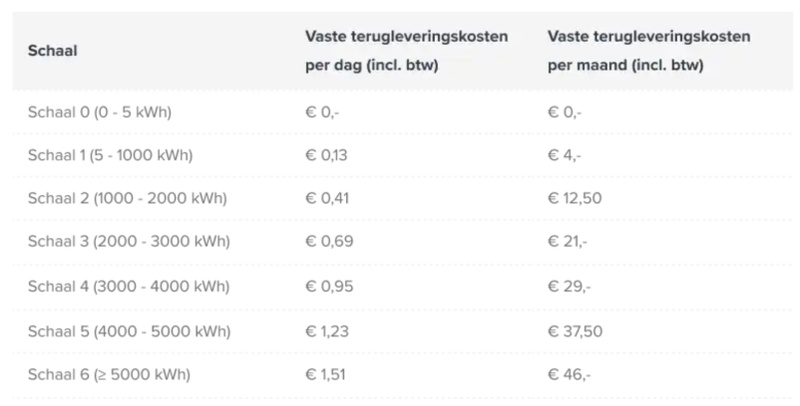

Na alle gespeculeer over afbouw saldering,
Als een donderslag bij heldere hemel is “van de bron” begonnen met het invoeren van een “terugleveren vergoeding”.
Ze hebben wat mazen in de wet gevonden lijkt het (al zou het me niks verbazen als er nog een rechtszaak gaat komen om de rechtmatigheid te testen).
Eneco heeft al aangekondigd te gaan volgen, het hek lijkt van de Dam.
De maatregelen: https://vandebron.nl/blog/vaste-terugleveringskosten
Defacto komt dit neer op 10ct/kWh penalty op gesaldeerde kW uren.
(In schaal 5 betaal je voor gemiddeld 4500kWh terugleveren 12x37.50 = 450euro)

Hoe lees je danWolly schreef op maandag 28 augustus 2023 @ 15:00:
Dit stukje bedoel je dus:
Dat is exact hetzelfde stuk als in mijn post met het plaatje van Pure Energie.
Dus mijn berekening blijft staan.
