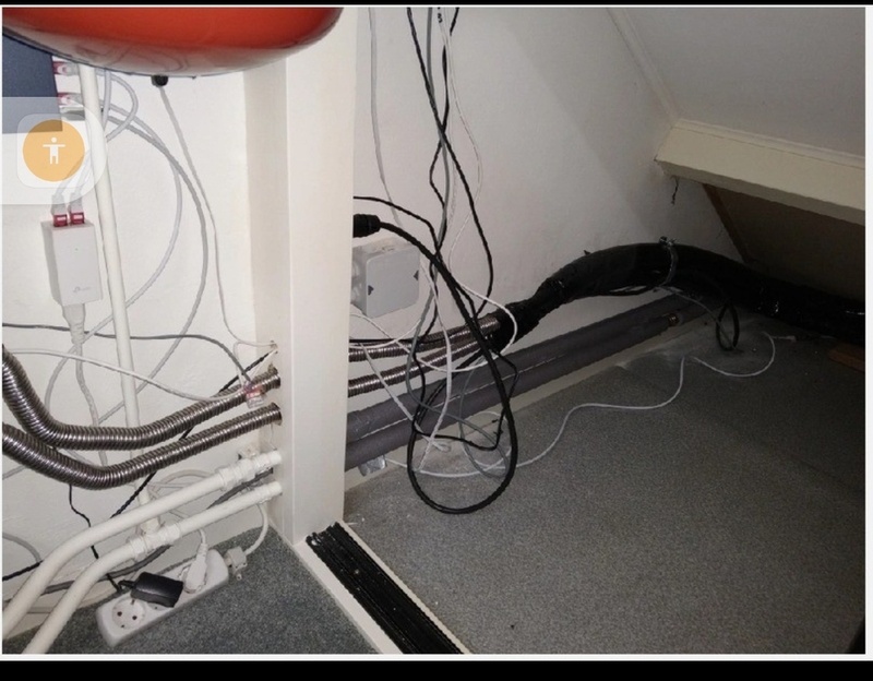

Hebben jullie hier de 32x2,9 DN25 gebruikt of de 40x3,7 DN32? En het koper 28mm of 35?Aangezien in de handleiding voor de Amber 120 28mm inwendig aanbevolen wordt?
Die gigantische aanbevolen diameters houden me een beetje tegen om voor de Amber te gaan, maar als het met 32mm meerlagen en 28mm koper kan lijkt het me nog wel te doen...
Ik heb vanaf de 3 weg klep naar de indirect gestookte boiler op zolder ongeveer 8m lengte 28mm meerlaagsleiding. Binnendiamer is volgens mijn 23mm. Pomp op medium. Functioneert gelukkig goed alleen heb ik nog wat last van stromingsgeluid. Ik vermoed echter dat dit komt doordat ik deze aan de onderzijde van de trap heb vast gemaakt met metalen beugels (stugge verbinding) 7(8)7
Het geluid is namelijk op 1 specifiek stukje van het traject hoorbaar (onderaan de trap net na de 3 weg klep). Van de zomers eens rustig naar kijken:)

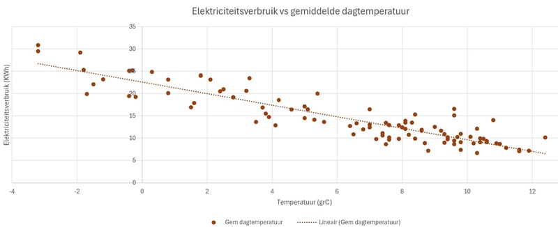

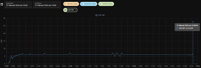

Ik heb mijn elektriciteitsverbruik ook eens uitgezet tegenover de gemiddelde dagtemperatuur. Gegevens vanaf inbedrijfsstelling 5 november tot heden.
In het kort: Vrijstaande woning uit 2000, vloerverwarming, incl sww.
Het resultaat is een lineair verband. Ik verwarm niet iedere dag sww, dus dat zal naast de wisselende zoninstraling wat extra spreiding veroorzaken. De vergelijking voor dit verband is: KWh = -1,3*grC + 22,5.
Dit is voor mij de baseline, waarmee ik kan vergelijken als ik bepaalde zaken ga aanpassen in de toekomst.
Eerstvolgende wordt een ruimtethermostaat, hiermee verwacht ik vooral op de warmere dagen met zoninstraling nog iets te besparen. Daarnaast verwacht ik ook het resultaat van de warmtelintupdate hier straks in terug te zien.
Afbeeldingslocatie: https://tweakers.net/i/p6sUseylCg0xLiqesdQA_0seF-Q=/800x/filters:strip_icc():strip_exif()/f/image/boZdk7mdZFuLXmMU8TQJLwi1.jpg?f=fotoalbum_large
Het gas is inmiddels ook opgezegd (volgende dag meteen stroomstoring, karma) en de subsidie aangevraagd. Nu de energiekosten aan het vergelijken. Grofweg lijkt de besparing zo'n 100 euro p/m te worden, zolang de saldering in stand blijft. In de praktijk nog iets meer dankzij gedaalde energieprijzen.
Afhankelijk van de salderingsafbouw verdien ik de installatie in 3 tot 4 jaar terug. Ik verreken dan wel de investering die ik anders ook kwijt zou zijn aan een nieuwe CV ketel, die was namelijk 24 jaar oud.

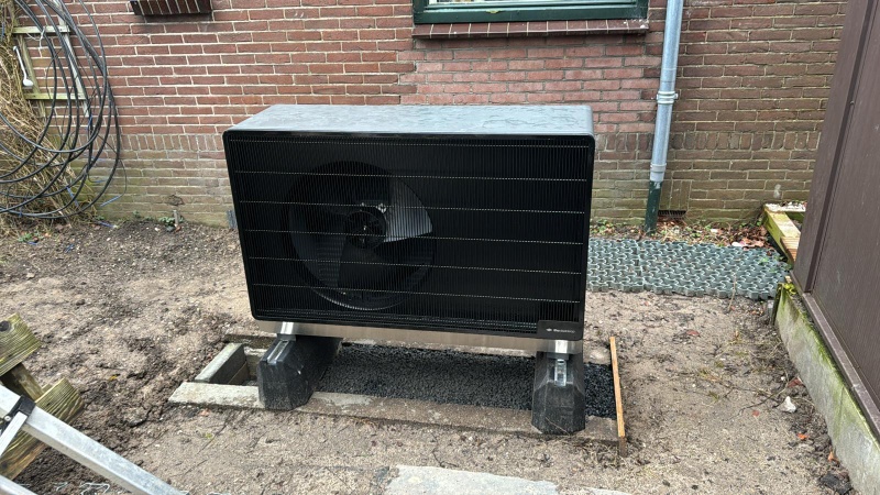

Dag allemaal, er wordt bij mij een 6,5 Kw Amber installatie aangelegd.
Impressie:Afbeeldingslocatie: https://tweakers.net/i/hPizVUSPZygD5Nt_3-n6iw3wVJ0=/800x/filters:strip_icc():strip_exif()/f/image/HibVVo4nMwPqBjSollvLEtax.jpg?f=fotoalbum_large
Afbeeldingslocatie: https://tweakers.net/i/trwA_v0HhloFROqRvPvtwU2YOPk=/x800/filters:strip_icc():strip_exif()/f/image/D2AuMRpoGBQl3glDhc3HLoKn.jpg?f=fotoalbum_large
Er staat uitdrukkelijk in de handleiding op pagina 18 paragraaf leveringsomvang en benodigdheden en pagina 23 Waterzijdig aansluiten, dat de binnendiameter van de buis minimaal 25mm (DN25) moet zijn.
Ok.
Nu wordt er een terugslagklep bij geleverd met een1 inch binnendiameter moer aansluiting die direct op de warmtepomp aangesloten moet worden. De binnendiameter van de doorstroom opening van de terugslag klep blijkt nu zo een 15 mm te zijn.
Gegeven deze nogal grote vernauwing direct op de retour zou ik zeggen dat dit toch niet de bedoeling kan zijn?
Ik heb met de leverancier overlegt en die vond het ook vreemd. Of in ieder geval niet consistent met wat Itho Daalderop zelf aangeeft. Hij gaf aan dat de terugslagklep door de fabrikant af fabriek is bijgeleverd.
Vraag 1. Moet er een grotere terugslagklep worden toegepast zodat de doorstroomopening van de klep overeenkomt met de minimale eis van 25mm.
Vraag 2. OF Zit er een idee achter dat een dergelijke leiding vernauwing bij de klep noodzakelijk is?
Vraag 3. EN Heeft de fabrikant een fout gemaakt bij het inkopen van deze klep?
Ikzelf heb de neiging om bevestigend op vraag 1 te antwoorden...
Hoop te horen wat anderen hebben gedaan... dat het ze opgevallen is en wat nu het advies moet zijn?

Enkele vernauwingen zijn geen probleem. Ga anders maar de doorlaten van je MLB perskoppelingen nameten.... Voor je eigen gemoedsrust is een andere klep natuurlijk klein bier.

Zo'n vernauwing is heel anders dan in het verkeer. Het water gaat door zo'n vernauwing gewoon even flink wat harder. De drukval is alleen iets groter, maar het gaat niet om meters. Wat ik me afvraag is waarom die terugslagklep überhaupt nodig is. Alleen als je een warmtepomp parallel zet aan een cv-ketel heb je terugslagkleppen nodig. Staat er iets over in de manual?

Heeft met de r290 te maken zodat deze nooit in het systeem kan lekker oid.

Inderdaad p7 handleiding "in het geval dat de platenwisselaar bevriest is de kans groot dat het propaan zich mengt met het cv-water. De terugslagklep zorgt ervoor dat het cv-water met propaan niet via de retourleiding kan stromen." Er hangt ook een sticker op de ingang waar de terugslagklep moet komen met de instructie deze terugslagklep eerst te plaatsen...

Ik heb deze erin gezet (Amber 95), vele andere ook volgens mij:
https://www.heima24.de/in...32-1-14-ig-x-1-14-ig.html
Of het nou echt noodzakelijk is weet ik niet, Itho zal zelf ook getest hebben met hun klep. Carboy adviseert volgens mij wel een 1 1/4".
Voor de prijs hoef je het niet te laten. Mogelijk alleen een probleem als je alle koppelingen al ingekocht hebt en nu moet aanpassen.
NB, indien je vorstbeveiligers gebruikt deze eerst op de Amber schroeven en daarna de terugslagklep.

Goede tip voor vorstbeveiligers, dank. Had ik nog niet zo over nagedacht.
De terugslagklep moet niet verhinderen dat het water kan weglopen uit het systeem.
Zeker met de veerbelaste variant die je aandraagt.
Dan alsnog heb je een probleem in het geval de stroom uitgevallen is en het vriest...
Met de meegeleverde variant heb je het probleem denk ik (?) niet zozeer maar dan moet je de zwaartekracht wel zijn werk laten doen: het klepje moet openvallen zodra de flow stil komt te liggen(?) Maar ook dan is je aanbeveling aan te raden denk ik...

Moet niet maar wij vervangen deze klep standaard voor 1.1/4 exemplaar en uiteraard na de eventuele Caleffi's. Itho gaat dit tijdens het productieproces nog aanpassen.

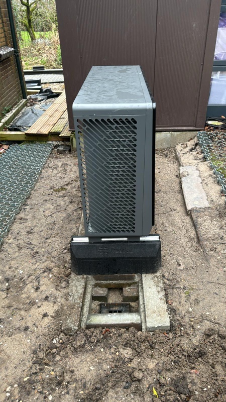

Ik zie wel veel Ambers erg dicht op muren geplaatst. Moet er niet 50cm van de muur af worden geplaatst? Wel weer goed tegen evt. bevriezen, minder leidingwerk buiten en neemt minder ruimte in.
  • timpel_800
  • Registratie: Maart 2022
  • Laatst online: 10:58
30cm volgens het boekje

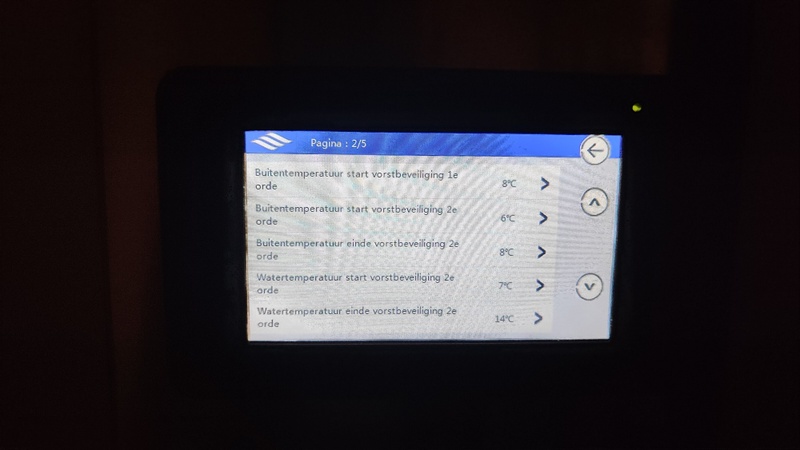

Vandaag heb ik naar mijn klanten softwareversie V 2.29 verstuurd waarbij de volgende settings zijn aangepast:
  • Vorstbeveiliging in 2 stages zichtbaar gemaakt
  • Onderhoudsmenu toegevoegd

@Carboy54 wat is wijsheid. De vorige update heb ik nog niet geïnstalleerd want ik dacht laat maar even draaien tijdens het stookseizoen dan maar een keer extra vullen dan een update die niet lukt. In je mail zet je ook neer dat eind februari / begin maart de bodemplaatverwarming en EEPROM zal worden vrij geven als het mee zit. in 1x een "grote" update doen lijkt mij handiger dan 3x een kleine of komt de update niet door zonder de updates die er voor zaten doorgevoerd te hebben?
PV 5.590 Wp Enphase, 2.700 Wp Growatt - Easee laadpaal - Itho Amber 95 WP

Een vernauwing enkel bij een vuilfilter of vorstklep is een andere situatie dan het buizen traject.
Normaal is DN25 icm 1” de loodgieters combi en DN32 met 1 1/4.
Tot en met 12kw aan thermische energie gaat prima via DN25 (25mm inwendig) en 1” uitgaande van deltaT 5.
Het staat je natuurlijk vrij om hierin af te wijken. Grotere kleppen ed geeft minder weerstand alleen is beperkt vanwege korte afstand. Geeft wel meet kosten en soms wat installatie uitdaging.
Zoals @Carboy54 aangeeft hij werkt graag met 1 1/4 en dat kan natuurlijk geen kwaad en zit je nooit te krap.
Of het voor een Amber65 nodig is kun je eenvoudig zelf uitrekenen. 👍
Je kan hem nu gewoon updaten het is binnen enkele minuten gebeurd. Voordeel is een goed werkende vorstbeveiliging en meer opties in het menu en enkele verbeteringen in het programma. Ik heb de vorstbeveiliging uitvoerig getest en functioneert naar verwachting in de 2e stage.

Was nog wel benieuwd welke temperaturen voor de vorstbeveiliging worden geadviseerd om in te stellen.

Plexxodus schreef op dinsdag 13 februari 2024 @ 17:03:
Zonder problemen de update gedraaid. :*)
Is een beetje afhankelijk van jouw systeem met Caleffi's lijkt mij dit goed werkbaar.
Afbeeldingslocatie: https://tweakers.net/i/kZbvJgxeiS3fP0P5r1pjnB8r20Y=/800x/filters:strip_icc():strip_exif()/f/image/zhpptP1HuQjUPbw7ivvcm83K.jpg?f=fotoalbum_large

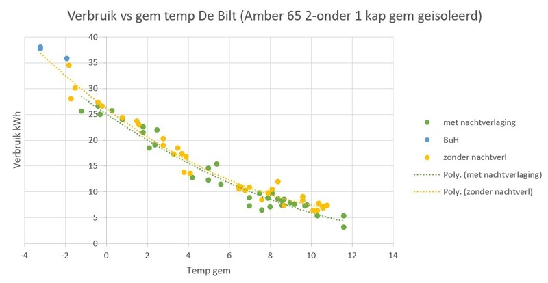

Hierbij deel ik opnieuw mijn grafiek waarin ik de gebruikte kWh uitzet tegen de gemiddelde etmaal temperatuur (de Bilt).
Een verschil in de grafiek ten opzichte van de vorige grafiek zijn drie dagen waarop de BUH aan is gegaan. Dit is gebeurd op dagen met continue temperatuur. Deze dagen zijn blauw en zijn niet meegenomen in de polylijn.
Ten opzichte van de eerdere grafiek is te zien dat de lijnen met en zonder nachtverlaging dichter bij elkaar liggen in het middengebied dan in de vorige grafiek.
In mijn situatie ben ik van plan in de wintermaanden te kiezen om te werken zonder nachtverlaging en in het "voor- en naseizoen" van het stookseizoen te kiezen voor nachtverlaging. Daar lijkt het wat meer voordeel te hebben om te werken met nachtverlaging.
Over de meetperiodes:
Met nachtverlaging:
Periode: 25-11 t/m 28-12
Gemiddelde etmaal temperatuur: 5,9
Gemiddelde kWh/d: 13,8
Max etmaal temperatuur: 11,6
Min etmaal temperatuur: -1,2
Kamertemperatuur overdag: 20,5
Instelling nachtverlaging: Op thermostaat 1 graden verlaging (dus 19,5) en op warmtepomp 2 graden verlaging
Zonder nachtverlaging:
Periode 7-1 t/m 12-2
Gemiddeld etmaal temperatuur: 4,7
Gemiddeld kWh/d: 15,1
Max etmaal temperatuur: 10,8
Min etmaal temperatuur: -3,2
Kamertemperatuur continu: 20,5
Periode rond oud/nieuw: geen metingen vastgelegd i.v.m. vakantie.
Afbeeldingslocatie: https://tweakers.net/i/00h17U70-1VXMW1p-nxyr-kADfw=/800x/filters:strip_icc():strip_exif()/f/image/PoG9TPmSscPMxmrozllK7szv.jpg?f=fotoalbum_large

Leuk zo,n grafiek.
Maar ik denk dat je teveel aan het spelen ben met je temperatuur instellingen bij een krap bemeten Amber.
Bij buitentemp van -2 of -4 lijkt het mij wijs om alleen het warmteverlies van de woning te compenseren.
Maar niet gaan varieren in de ruimtetemperatuur , blijkbaar vraag je dan net teveel van je warmtepomp.
En vloerverwarming is gewoon rete traag dus staat je Amber dan vele uren te stampen om een graad verhoging in huis te realiseren.
Ik hou het hier met VV 24/7 op dezelfde temperatuur en gaat prima zonder dat de BUH afgelopen vorst periode moest bijspringen.

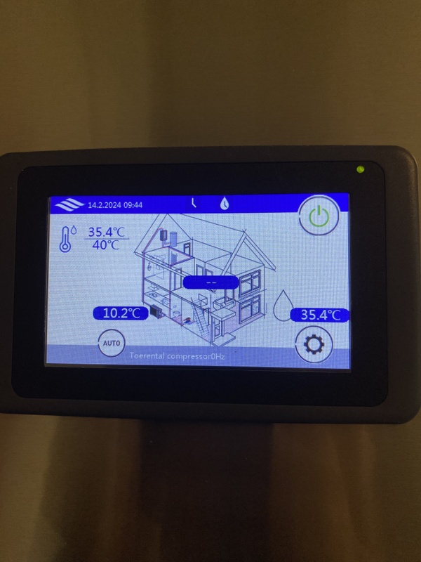

Bij het opstarten van mijn Amber beef het touchscreen even hangen en ik ben bang dat ik per ongeluk ergens een instelling veranderd heb. In het blauwe balkje bovenin staan nu twee streepjes, lijkt wel op de wijzers van een klok maar ik heb geen idee wat deze betekenen. In de gebruikerskaart staan deze symbolen ook niet. Iemand een idee? Het gaat dus niet om het druppeltje met daarin de twee wijzers maar het symbool daar links van.

titan1901 schreef op woensdag 14 februari 2024 @ 10:19:
Ik heb die twee streepjes, maar die zijn er bij mij gekomen nadat ik een externe uitleesunit aan heb gehangen voor HomeAssistant.
Even een hard reset maken: warmtepomp uit zetten met groene knop / wachten tot 0 Hz compresoor / 5 minuten de blauwe interne hoofdschakelaar uit zetten. Of heb je er iets extra's aan gehangen zoals @ArnoudN ??

skyhigh schreef op dinsdag 13 februari 2024 @ 20:20:
Met nachtverlaging:
Mooi gedaan @skyhigh.
Conclusie (checkvraag?)
Ja nachtverlaging scheelt een paar % in verbruikt. Zonder nachtverlaging is het comfort veel hoger

Stoker schreef op woensdag 14 februari 2024 @ 11:56:
Ik denk dat het afgiftesysteem ook een rol kan spelen. Ik ben zelf geen voorstander van nachtverlaging bij lagere buitentemperaturen. Hooguit 0,5 maar @ErikVers juist weer wel. Comfort in huis vind ik ook belangrijk met weinig temperatuur schommelingen. In voor en najaar is het weer iets anders. Maar mooie test van @skyhigh 👍
Is dat niet het klokprogramma voor de warm water dat is ingeschakeld? Even in de instellingen kijken.

Carboy54 schreef op woensdag 14 februari 2024 @ 12:52:
Klopt ik kan me geen leven zonder nachtverlaging meer voorstellen 😋🙈😜
Ter info ff serieus; mijn woning (en vele andere) heeft op dagen als deze met buiten 10graden een energie behoefte van max thermisch 30kWh. Dat is ook niet met 24/7 draaien te realiseren in verband met het minimale vermogen waar je mee te maken hebt (vaak +/-2.5kW).
Ik bepaal daarbij dan liever zelf wanneer deze energie het meest efficiënt kan worden geproduceerd. Dit in plaatst van een warmtepomp die precies pas weer aan gaat zonder dat je daar directe invloed op hebt.
Beide conclusies trek ik ook. Dus mijn plan: grootste deel van het stookseizoen ga ik geen nachtverlaging toepassen ivm comfort en zodat de WP in de eventueel koudere nachten het warmteverlies goed compenseert.

ErikVers schreef op woensdag 14 februari 2024 @ 17:27:
Ik wel.
Stook nog steeds voornamelijk in de nacht , dan zit er zoveel warmte in het beton dat de Amber overdag niks meer doet.
Zeker na al die zever over het salderen , met mijn dynamisch kontrakt is de stroom dan het goedkoopst.

ArnoudN schreef op woensdag 14 februari 2024 @ 10:32:
Ah ik wist niet dat het daar mee te maken kon hebben. Heb er inderdaad een pcb met nieuwe firmware aan gehangen, op de vorige fw versie leverde dat niet dit symbool op.

Lijkt op een klok symbool, weet je zeker dat er geen extra klok aangezet is?

titan1901 schreef op woensdag 14 februari 2024 @ 21:48:
Het lijkt echt wel een klok hoor. Er zijn een drietal klokken (als ik het goed heb) en na de software update (replace) en dan staan er een aantal “aan”. Bij mij stond deze ook even aan totdat ik alle tijdgestuurde functies had uitgezet, als ik mij goed kan herinneren was het de legionella, maar ik heb geen SWW.
Itho Daalderop Amber 95

mischa402 schreef op donderdag 15 februari 2024 @ 08:51:
Bij mij is het klokje echt pas erbij gekomen toen ik er een bordje aan hing.

Heeft iemand misschien nog een idee hoe ik mijn geweldige COP van 27,73 realistisch kan krijgen in de cijfers? Wat er op het moment gebeurt is dat de Amber nog draait en dus warmte afgeeft terwijl de hoeveelheid geleverde elektriciteit al flink afneemt. De piek duurt overigens maar 1 seconden.
Afbeeldingslocatie: https://tweakers.net/i/kIlTUGKe1Cw3kKAWT-DQJCVOjBg=/800x/filters:strip_exif()/f/image/qqwMJr39oG1GoWeq92WW89NS.png?f=fotoalbum_large
