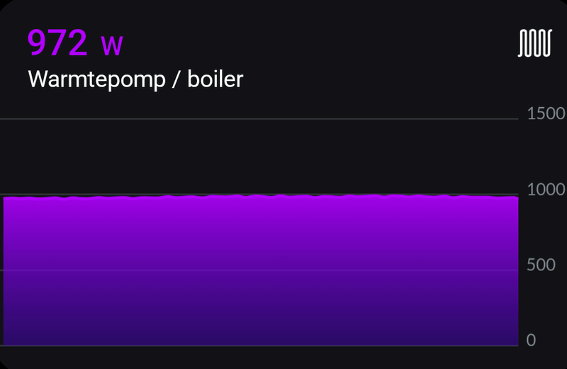

Is op 74hz
YouTube: 14 april 2026
Dit is op 49hz
YouTube: 49hz
Is dat grote geluidverschil de compressor ?

Dit komt ongeveer elke 30 seconden voor en duurt 2 seconden, zou dit de bodemverwarming kunnen zijn? (al is de buitentempertuur hier nu 15 graden..)
Bij elkaar goed voor zo'n 200wh per dag dus heel erg is het niet, is er iemand die dit herkent?

  • Carboy54
  • Registratie: Januari 2017
  • Laatst online: 11:52
jelmerjan schreef op dinsdag 5 mei 2026 @ 13:30:
Het viel mij op dat de fase waar mijn Amber 95 op zit vreemde pieken heeft van 100 watt die verdwijnen zodra de warmtepomp draait.
Korte interval waterpomp ingesteld? Om temperatuur TC te meten bij stilstand.

Nee,
Wat zou het buiten de Amber kunnen zijn? Lijkt beetje op druppellader? Van accu van fiets/Caravan/?
Wel heel vaak aan en uit.
Wat zit er nog op die fase?

Afbeeldingslocatie: https://tweakers.net/i/fZRhi7nYJ4XnH2i7PtcLtgzsp_k=/800x/filters:strip_exif()/f/image/4owUA5eoX4lyf0yCKzG7wDav.png?f=fotoalbum_large
Afbeeldingslocatie: https://tweakers.net/i/o0VKzyGmVpIM1uuY6J7W_PXgmMs=/800x/filters:strip_icc():strip_exif()/f/image/DS27zC69FDKmtAJC0RUwxXeP.jpg?f=fotoalbum_large
Lekker warm water in het zwembadje, met prima COP op zonnestroom :p
