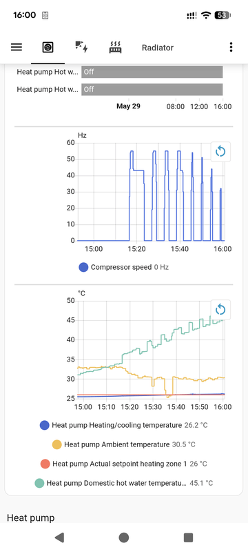

Qua dauwpunt, ik heb de afgelopen dagen gekoeld maar vond de vloer onaangenaam koel worden, te koel om met je blote voeten erop te blijven steunen. De vloer is dan ongeveer 22 graden, wat het huis behoorlijk koeler houd (was voorheen 29 graden, nu met screens en de Amber max 25 graden als het buiten 30 graden is.
Als binnenkort de airco wordt aangesloten zal het ontvochtigen daarmee hopelijk ook het dauwpunt verder weg plaatsen, maar tegen die tijd zal ik het wrsch zo benauwd hebben van de vochtigheid dat ie sowieso aan zal gaan.

Ik heb een SWW vat in het systeem zitten, Kan datr nog steeds woirden verwarmd als je in koelmodus staat? ik dacht ergens gelezen te hebben dat de Amber niet het sww vat kan verwarmen als de koelmodus is gekozen. kan er natuurlijk langs zitten.
Mooiste zou zijn om de warmte van de vloer in de boiler te stoppen :)
  • Impossibl3
@wowly je sww vat wordt gewoon verwarmd. Anders had ik hier al lang ruzie met mijn vrouw 😆.
PV 5.590 Wp Enphase, 2.700 Wp Growatt - Easee laadpaal - Itho Amber 95 WP
  • Degast
  • Registratie: September 2022
  • Laatst online: 11:54
Ja, dat regelt je 3 weg klep.
Natuurlijk wordt t water in de aan en afvoerbuis wel warm/koud. Maar dat is meestal niet zo heel veel.
(Bij mij iets meer want heb er 2)
Doet qua energie bijna niets.

wowly schreef op donderdag 28 mei 2026 @ 20:37:
Dat laatste gaat helaas niet, het zijn gescheiden circuits door de 3-weg klep. Het water uit je vloernis ook niet warm genoeg om iets uit tehalen voor het tapwater.

Heeft iemand een idee wat dit gedrag is tijdens het maken van tapwater? Het backup element staat ook aan (die snap ik omdat t ambient hoog is. Ik moet nog aan de slag om de t ambient meer uit de zon te houden.)
Afbeeldingslocatie: https://tweakers.net/i/ON0zhyvk88OsoL361l9C8_HujhA=/x800/filters:strip_exif()/f/image/p03t6aC0XNwK5nR0fwOgKfX8.png?f=fotoalbum_large
Ik heb sowieso altijd al last van een verspringing in Tw als de compressor draait en weer uit gaat. Het lijkt of er een soort ruis op het pcb rond vliegt dan.
Alvast bedankt!

Jan dat is niets bijzonders. Meerdere merken maken gebruik van onderstaande paraplu grafiek om schade aan de compressor of het uitschakelen ivm te hoge druk te voorkomen. ( Bv Weheat ) Oplossing is sww te maken niet op het warmst van de dag. Overigens de defrost perikelen zie je ook bij andere warmtepompen. Veelvuldig kort zoals de Amber of Mitsubishi of bijvoorbeeld pas na 2 uur maar dan wel 20 minuten bv Weheat en alles ertussenin. De keuze is dus weer reuze.
Afbeeldingslocatie: https://tweakers.net/i/JPAycXnvdl2K-IKCDmbvQPWa64o=/800x/filters:strip_icc():strip_exif()/f/image/1B5nWIprvmOCQ6RPDZA1JLTA.jpg?f=fotoalbum_large
[ Voor 9% gewijzigd door Carboy54 op 29-05-2026 18:33 ]

Heeft het veelvuldig aan/uit dan te maken dat hij steeds een beetje rond die Tuo Vs Ta curve loopt te schommelen (door zoninval verhoging, door ventilator weer lager) + dat de Tw steeds rare sprongen maakt wanneer de compressor aan gaat? Is dat laatste ook al eens opgevallen bij andere? Ik zie namelijk dat hij instant + 3 graden doet, zodra de compressor aan vliegt.
Ik zal in ieder geval het tapwater naar de avond verplaatsen
  • Carboy54
  • Registratie: Januari 2017
  • Laatst online: 11:52
Voscovic schreef op vrijdag 29 mei 2026 @ 20:16:
Signalen van de UTP kabels niet 100% vermoedelijk? Dat geeft 95% van dit soort signaal storingen

Ik merk zelf eigenlijk dat het 270L horizontale vat misschien op papier goede gelaagdheid of wat dan ook heeft, maar in de praktijk is zodra de douche aan gaat er eigenlijk instant zo'n 'val' in de temperatuur dat de pomp onder z'n waarde komt en bijspringt. Fijn om 'onbeperkt' te kunnen douchen, minder fijn als er ff kort gedouched wordt door 1 of 2 personen. Ik ben nog beetje zoekende naar de juiste instellingen om dat wat minder te maken en daarmee wat stroom te besparen, zeker met het oog op de winterperiode waarin dat ook betekent omschakelen van verwarmen en vaak duurdere stroom. Ter illustratie:
Afbeeldingslocatie: https://tweakers.net/i/LE4V3wc_lj4pO4NRhuU0xr9g8FY=/fit-in/4000x4000/filters:no_upscale():strip_exif()/f/image/b25JpFAqeTUgtJ59YOyVpVdi.png?f=user_large
