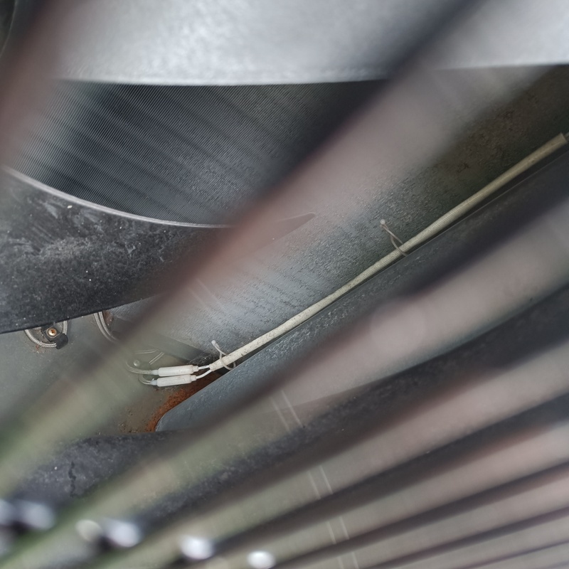

hansvk schreef op zondag 31 mei 2026 @ 10:50:
Hier een duidelijke foto. Het is geen roestwater.
Even schoonmaken en behandelen? Kan er niet bij zonder de boel te demonteren. Dat mag Itho dan komen doen.
Hier ook roest Afbeeldingslocatie: https://tweakers.net/i/SdbyaKr6yb_j6496uQkUeGSpq84=/800x/filters:strip_icc():strip_exif()/f/image/5co4AnThZeR5C64VI8v47itV.jpg?f=fotoalbum_large

Dat lijkt precies dezelfde plek als bij hansv, correct?
  • hansvk
  • Laatst online: 19:57
despijker schreef op zondag 7 juni 2026 @ 09:49:
Ja, zelfde plek. Misschien dat andere Amber bezitters ook eens kijken of ze daar roestvorming zien. Zou een structureel ding kunnen zijn.
Ik heb in ieder geval via de leverancier gevraagd om melding te maken bij Itho en te komen met een oplossing.
PV 3520Wp - WP Itho Amber 95 - WPB Atlantic Explorer V4 200L - gasloos sinds aug 2023 - Zendure SolarFlow 4000 Mix AC+

  • Technician-
hansvk schreef op zondag 7 juni 2026 @ 11:38:
Denk je nou echt dat ze daar wat aan doen?
En wat zouden ze dan moeten doen?
Adviseur FixClima
  • hansvk
Technician- schreef op zondag 7 juni 2026 @ 16:03:
Jij denkt dat je roest moet accepteren bij een WP van drie jaar oud 8)7

  • Carboy54
  • Registratie: Januari 2017
  • Laatst online: 19:58
Wij melden het uiteraard aan Itho. Naar mijn idee moet de installateur het in eerste instantie schoonmaken en behandelen. Blijkt het een serieus probleem met verregaande roestschade dan komt Itho in beeld. De grille is eenvoudig te verwijderen. Een busje Valvoline bodycoating doet vaak wonderen bij lichte oppervlakte roest.

  • Technician-
hansvk schreef op zondag 7 juni 2026 @ 16:12:
Ja dat denk ik wel ja.
Had je wat meer geld moeten uitgeven aan een merk die de beplating thermisch verzinkt voor het coaten.

  • hansvk
Technician- schreef op zondag 7 juni 2026 @ 20:53:
Wat een onzin. Alsof een Itho Amber een B-merk is.

  • hansvk
Carboy54 schreef op zondag 7 juni 2026 @ 16:18:
Kun je aangeven hoe de grille kan worden verwijderd? De binnenkant is aardig groen geworden. En kan ik ook beter naar die roestplek kijken.

  • Stoker
  • Registratie: Januari 2024
  • Laatst online: 13-10 23:15
Stoker
Warmtepomponline
hansvk schreef op maandag 8 juni 2026 @ 20:16:
Ja hoor:
Eerst de zijkant (rechts vanaf voor gezien). Dan de bovenkant. En dan zie je alle schroeven de grill zitten. (links, rechts en boven. vergeet niet de aarde los te halen)
Afbeeldingslocatie: https://tweakers.net/i/q1VSvKoN-LKka0OqL7bi5v38okM=/232x232/filters:strip_icc():strip_exif()/f/image/djwJZSf2oIBQCYEDqLe1AFlB.jpg?f=fotoalbum_tileAfbeeldingslocatie: https://tweakers.net/i/6x26BwswTEyMz29nWs8EM1wvCtg=/232x232/filters:strip_icc():strip_exif()/f/image/Ot2FCQyq4OSUqG0UYXrA2ktt.jpg?f=fotoalbum_tileAfbeeldingslocatie: https://tweakers.net/i/Gfo3z3PTFaFidEXvJPA454VJMn8=/232x232/filters:strip_icc():strip_exif()/f/image/vcqu8alrzBhVGG3WdCPcwU6s.jpg?f=fotoalbum_tile
Afbeeldingslocatie: https://tweakers.net/i/rXXBxdPe37HCZD7b5VSwPZqbGpI=/232x232/filters:strip_icc():strip_exif()/f/image/PMxnyoDsIZ5qKkmXy40FMThI.jpg?f=fotoalbum_tileAfbeeldingslocatie: https://tweakers.net/i/pjgkpFcz1yjXwdMJU5vrNP7N-y0=/232x232/filters:strip_icc():strip_exif()/f/image/usrcXTcrQ6JzBAhQwa6y8tZ6.jpg?f=fotoalbum_tileAfbeeldingslocatie: https://tweakers.net/i/ftleO7SLJpju2mU4lYoWnIv_J-g=/232x232/filters:strip_icc():strip_exif()/f/image/g0OR8aJgyQiJac7eVUYGKJvz.jpg?f=fotoalbum_tile
Afbeeldingslocatie: https://tweakers.net/i/xeJ_5pXl7sZwHJ3hEEcyAiccSyA=/232x232/filters:strip_icc():strip_exif()/f/image/wiZ4DpRmgXRIKGo3iVy0LNFI.jpg?f=fotoalbum_tileAfbeeldingslocatie: https://tweakers.net/i/me0R8G-hAY3O0nmmE_Gv92gAe2U=/232x232/filters:strip_icc():strip_exif()/f/image/bJo8m9Zs5cy9OnCSdkkuGCGL.jpg?f=fotoalbum_tileAfbeeldingslocatie: https://tweakers.net/i/8LObgMCEA7P4J2zIXYE3cAL-e_c=/232x232/filters:strip_icc():strip_exif()/f/image/EAdl048cj64ugLEwJEZzAeh0.jpg?f=fotoalbum_tile
Afbeeldingslocatie: https://tweakers.net/i/QujyzqfwH4x2jYPFGblQwNW36UY=/232x232/filters:strip_icc():strip_exif()/f/image/iUeGFzAPm038UtotTKbMudaL.jpg?f=fotoalbum_tile
