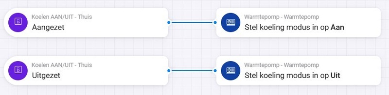

Homey knop voor mijn dashboard:

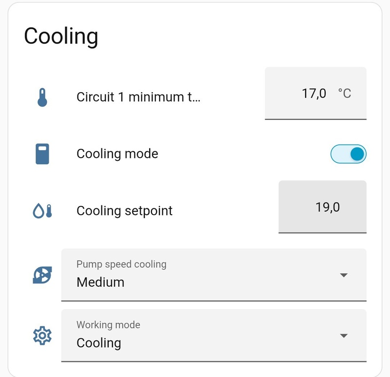

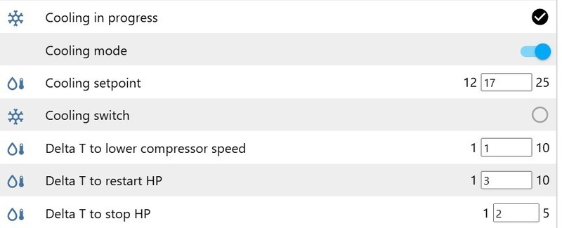

Instellingen in de Leejoow module (enkel via de browser):
Afbeeldingslocatie: https://tweakers.net/i/FEvlO6MiBRozUhIhfb1BKHYCSKA=/800x/filters:strip_icc():strip_exif()/f/image/Cv7bqeieLwr7nxIqwlY1xkQp.jpg?f=fotoalbum_large

Ik heb de Leejoow module en kan hier via de browser bij. ... voor ik weer 2h aan het uitproberen ben ... heeft iemand wat tips hoe in te stellen?
  1. Cooling mode aanvinken
  2. Heating mode uitvinken
  3. Cooling setpoint 18gr
... en nu? Er gebeurt niets. Use heat curve AAN of UIT, maakt niet uit.
Edit; ik geef het op. Een uur bezig, pijn in mijn knieen van het onder de trap zitten. Maar de Amber gaat echt niet koelen, echt alles aan/uit en omgezet.

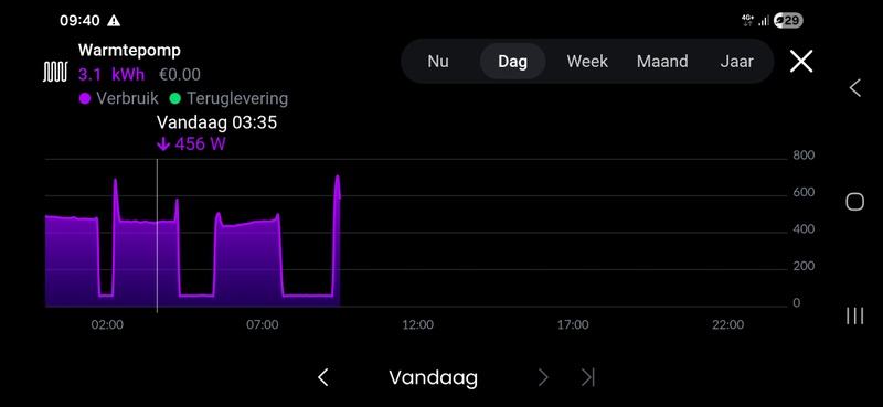

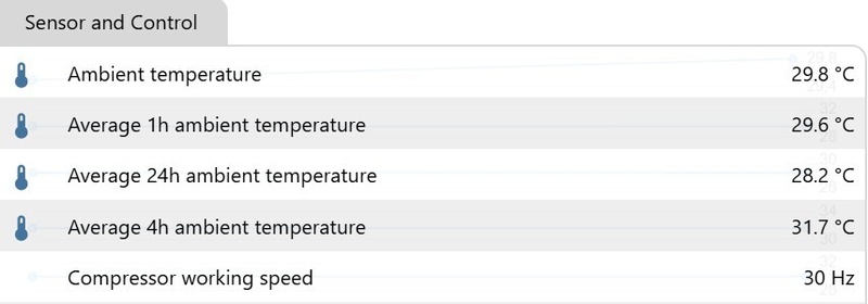

Korte vraag (denk ik): hoe wordt "Minimale buitentemperatuur start koelen" (number.amber_outside_temperature_start_cooling) bepaald door de Amber? Gebruikt hij daar TA, een afgeleide of een ander algoritme van?
Viel me vannacht op dat TA (en alle afgeleiden) ruime tijd onder de setpoint waarde van 20 waren, maar hij bleef wel koelen. Niet erg, want het was warm zat in huis, maar wil graag beter begrijpen welke interne regeling hier speelt.

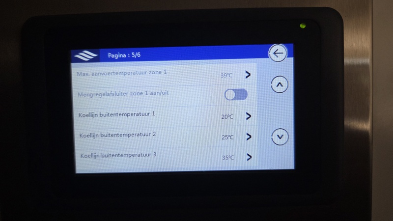

Ik koel met stooklijn.
Bij grotere warmte is m'n koel temperatuur hoger.. (want condensatie punt vaker hoger..)
Delta T uit 3
DeltaT herstart 1
DeltaTmoduleren 1
Correcte stooklijn uit(in de zomer)
20c-->19 27c-->18. 40c-->19
Koellijn aan.
Koelen aan in systeem configuratie.(Staat altijd aan)
Vrijgave temperatuur op 20 graden.
Vertraging signaal (altijd) 35 minuten.

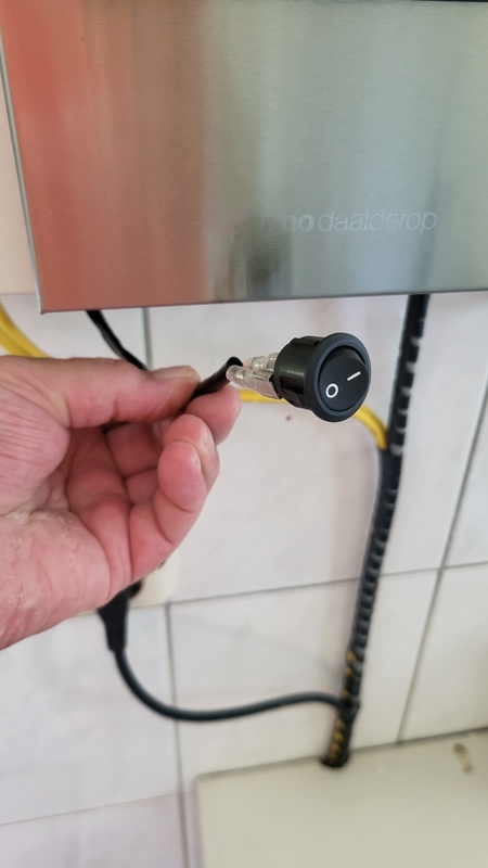

Gebruik een oud lichtknopje om koelen aan en uit te zetten. (Ja als je elders bent kun ka dan niet uitzetten, beetje link bij gevaar op condenseren)
Ik gebruik nu dus eigenlijk voor Human Intelligence.

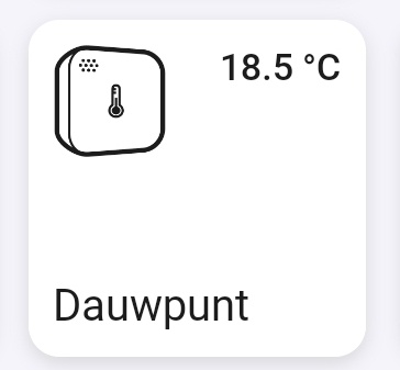

Met een goedkope zigbee temperatuur en luchtvochtigheid meter bereken ik in Homey zelf het dauwpunt.

Deze settings lijken me voor deze weersomstandigheden iig wel tricky! Setpoint 17 en delta-T stop op 2 betekent dat je Amber in principe tot 15 zou mogen koelen (waarschijnlijk 16 door instelling minimale watertemperatuur die standaard 16 is).

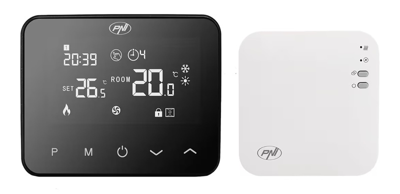

Zo lelijk is die draadloze PNI CT40 niet voor 8 tientjes toch? Werkt in ieder geval top met instelbare hysterese. Soms is Kiss het beste ook vanwege de WAF factor
Afbeeldingslocatie: https://tweakers.net/i/4kNTXG9psONUSIJkjnVHDbVLCSg=/800x/filters:strip_icc():strip_exif()/f/image/X1Cag2f7Bd941xqQbvOKtKfE.jpg?f=fotoalbum_large

2 relais verwarmen/koelen ... check. In de app van de Amber in Homey (gemaakt door een tweaker), staat ook al koelen als variabelen om AAN/UIT te zetten. ... hoef ik de relais niet eens aan te sluiten denk ik.
toilet duck schreef op zaterdag 20 juni 2026 @ 13:52:
Verhoogd, dank!
Carboy54 schreef op zaterdag 20 juni 2026 @ 14:34:

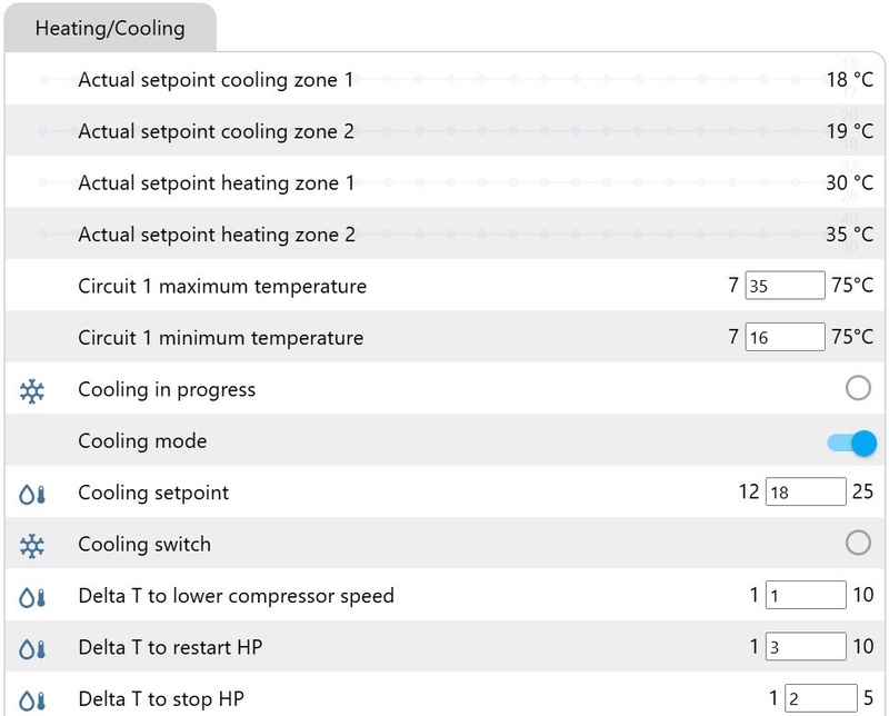

Ah, die is wat mooier dan de oudere CT36 idd.
Afbeeldingslocatie: https://tweakers.net/i/APu8IBBggFtZ8UV2JGVS7U4VsUk=/800x/filters:strip_icc():strip_exif()/f/image/sMCKA3EqTYK0QUVZvm2oV11S.jpg?f=fotoalbum_large
Grappig, koelen is (stabiel) zonder pendelen 30Hz.

toilet duck schreef op zaterdag 20 juni 2026 @ 09:56:
Niemand die dit weet?

Goeie vraag, ik denk dat hij daar idd de TA sensor voor gebruikt.
Ik gebruik dat overigens niet, omdat ik de bandbreedte te smal vind, ik wil juist snachts nog kunnen koelen
ook al is de buitentemperatuur laag

Ik vraag me eigen ook echt af wat het stroom verbruik is als je hele huis ook wilt koelen met de amber ik heb hier 2 aircos hangen die denk ik efficienter zijn in koelen met de helft van het stroomvebruik van de amber.

  • bommer
  • Laatst online: 09:47
camel1987 schreef op woensdag 24 juni 2026 @ 11:36:
Valt best mee, hier pruttelt hij lekker op 30Hz en dat verbruikt 450W
temperatuur gemiddeld 23 ~ 24 graden en buiten is het nu 31
Kwa koelvermogen kan je niet op tegen een airco, maar dat hoeft van mij ook niet.
ook geen last van de constante droge luchtstoom, met bijbehorende herrie.
Daarbij maakt het verbruik in koelen niet zoveel uit, wek nu gemiddeld constant 5kW op
volop koelen en de wasmachine, droger en vaatwasser staan te brullen.
en nog lever ik terug.
Beter zelf opmaken en een koelhuis

@camel1987 ik houd het huis op <22c met de Amber (twee verdiepingen), gisteren 11.5kw gebruikt.

  • wowly
  • Laatst online: 19-09 16:36
Instellingen om te koelen bij mij
Amber on
Amber control module: 3xt on/off +outside temperature
Amber cooling on
Amber cooling setpoint 20 graden
Amber p0 off interval 19 min
Amber p0 run interval 1 min
Amber working mode cooling
Amber p0 speed cooling medium (net naar low gezet maar geeft dan steeds een storing met de flow dat hij te laag is)
Outside temp start cooling 22 graden
  • Technician-
  • Laatst online: 07:48
wowly schreef op woensdag 24 juni 2026 @ 13:00:
Amber on
Amber cooling on
Cooling setpoint 20C?
Hoe verwacht je zelf dat die dan draait?

Mijn airco trekt de hele dag 500 watt met dit weer bij 25 gr TB voor alleen de woonkamer.
  • Impossibl3
  • Laatst online: 09:52
Bij mij verbruikt de Amber ca 7 kWh per dag om het huis te koelen op ca 23 graden binnen temperatuur (twee verdiepingen oppervlakte vloerverwarming). Het actuele elektra verbruik is zo'n 800-850 Watt op 36 Hz.

  • wowly
Technician- schreef op woensdag 24 juni 2026 @ 13:04:
Hoe bedoel je? Ik verwacht dat hij gaat proberen dat te halen, maar zou koud wordt de kamer nooit. Of gaat dit over de setpoint van het water dat door de vvw loopt?

Ik heb de koel temperatuur op 19 graden gezet, merkte dat er condens begon te ontstaan bij 18, maar hierdoor stopt de amber wel vaker. Heb maar 4 of 5 runs per dag, dus hij staat zeker niet de hele dag te knallen.
Ik zou graag stuk lager willen, maar zonder airco's krijg ik de luchtvochtigheid niet voldoende omlaag in huis (rond 70~ 75 % nu). Dus hopelijk volgend jaar als er een aircootje hangt, dan kan ik rustig de vloer blijven koelen met lagere temps terwijl de airco's de luchtvochtigheid wat omlaag helpen (terwijl alles koeler wordt)

perslucht schreef op woensdag 24 juni 2026 @ 11:09:
@wowly Hoe ziet je afgiftesysteem er uit? Koel je condenserend of niet-condenserend?
Bij mij is het zo dat hij zijn vermogen niet kwijt kan, of in andere woorden, de convectors zijn niet in staat genoeg warmte af te geven aan het cv water. Hierdoor bereikt de temperatuur van het cv water (Tc) al snel de waarde die is ingesteld bij M1.20 (standaard 16 graden). Dan stopt de warmtepomp, maar de cv pompt blijft draaien. Zodra Tc gelijk is aan M1.4 + M1.2 start de warmtepomp weer.
Omdat met dit weer het dauwpunt vrij hoog ligt is mijn setpoint (M1.4) nu 23 graden, maar dat zet nauwelijks zoden aan de dijk.
Wellicht kan @Carboy54 of @Get!em dit bevestigen of ontkrachten, ik ben pas net aan mijn koel-avontuur begonnen dus ik kan er best naast zitten.
Klopt helemaal. Hier zelfde dauwpunt dus koelen is ook nauwelijks sprake van.

Hier vandaag ook de koelfunctie maar eens geactiveerd met een handmatige schakelaar , nu de schuifpui deze dagen toch dicht blijft.
Watertemperatuur op 20 graden gezet , mijn weerapp geeft aan dat het dauwpunt op 18 graden ligt vandaag..
Heel apart , het glaasje van de flowregelaar van de slaapkamer was als enige nog helemaal helder , itt alle andere, die zijn troebel.
Slaapkamer stond altijd dicht maar mag nu ook mee doen met koelen.
:P
Wat de Amber nu aan de voorkant uitblaast blijf je liever van weg , zo warm.
Enige condensvorming bij de leidingen naar de verdeler, en verder prima.
Verder niks an de settings gewijzigd , draait gewoon een aardig run tot nu toe.

Dauwpunt vanochtend was 17,5c toen lange runs. Nu dauwpunt 20, en setpoint daarom 21c , dus korte runs.

Yep, PNI CT40, erg blij mee en makkelijk te installeren! Werkt goed icm de app (je kan ook tijdsprogramma's etc instellen, dus 'slim' aansturen als je bijv dynamisch contract hebt).

Ik heb nu een plugwise anna hangen maar moet hiervoor dan een andere thermostaat aanschaffen begreep ik he
Om te testen kan je volstaan met een schakelaar en twee draadjes.
Afbeeldingslocatie: https://tweakers.net/i/fmuEJyprhCVVjb1hEWSbOzCv4kY=/x800/filters:strip_icc():strip_exif()/f/image/qB7L8gZ1rXNGybytYdVF6wzv.jpg?f=fotoalbum_large .
Ben benieuwd wat die uponor doet.
Deze manier van koelen is voor mij geen blijvertje.
Maar je probeert eens wat.,

Als je een Leejow module of andere integratie hebt kun je hem ook heel eenvoudig handmatig aanzetten als je het niet structureel gebruikt:
Afbeeldingslocatie: https://tweakers.net/i/hHtwwxs7bApQThXlTACQttqfLu8=/800x/filters:strip_icc():strip_exif()/f/image/gpx9RM2eA5TdUHWk22aHPy5z.jpg?f=fotoalbum_large
Eventueel nog de stop, restart en modulatie waarden aanpassen maar bij mij niet eens nodig.

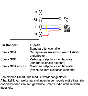

@camel1987 Voor het kunnen koelen met een Plugwise en de Amber heb je de relaisbox verwarmen/koelen nodig van Plugwise.
Die doet niets anders dan de contacten COM en TK doorverbinden, iets wat de Leejoow module ook prima kan (of met een handmatige schakelaar zoals een stukje terug te zien is).
De Amber moet dan wel koelen ingeschakeld hebben. (M9.3)
Ik heb hem zelf als volgt aangesloten, ik heb hier ook gelijk de smartgrid contacten verbonden, maar daar doe ik op dit moment nog niks mee.
Afbeeldingslocatie: https://tweakers.net/i/vjp7wM4JDFriAUr9hjxVYApHRvs=/fit-in/4000x4000/filters:no_upscale():strip_exif()/f/image/XPSLPcdL8mOSt24R043gTq4f.png?f=user_large
Hoe de PNI thermostaat aangesloten moet worden weet ik niet.

Ahh i see ik denk dat dit n beetje te moeilijk gaat worden ga er geen kastje voor bestellen voor de plugwise amber dus ga denk ik eens kijken naar de pni dan hoef ik alleen nog maar koelen aan te zetten in de amber zelf. In principe moet alles hier wel goed kunnen draaien heb enkel bij de vloerverwarming wat stalen leiding zitten en hoor toch wel positieve verhalen met vloerverwarming en koelen.
Ik heb even gekeken op google naar de pni maar welke kan ik nu het beste nemen de pni ct40 pro of de ct45 voor eventueel ook koeling kwa uiterlijk zijn ze hetzelfde.
Kan ik deze eventueel van stroom voorzien met de bestaande draden die nu in de plugwise anna zitten ook want zie wel een usb c aansluiting op de foto

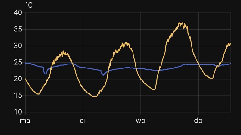

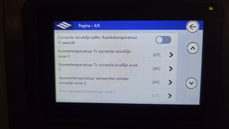

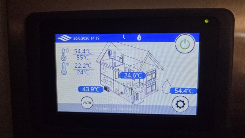

  • darkfujita
Ik vraag mij nog altijd af waarom de aanvoer temperatuur bij koelen dynamisch blijft veranderen. Vroeg dit recent ook al in dit topic. Had destijds de laagste temperatuur (tot 30 graden) ingesteld op 18 graden, maar toen het 30+ werd, ging deze naar 17 graden(?)
Vandaag gebeurt het tegenovergestelde. Deze staat nu ineens op 24 graden? Kan iemand eens meekijken?
Afbeeldingslocatie: https://tweakers.net/i/WNCL5e6TdfEGUH5AYVm5HGmSUyE=/800x/filters:strip_icc():strip_exif()/f/image/3Rf1LJanzLW3jnHovq9tVqak.jpg?f=fotoalbum_large
Afbeeldingslocatie: https://tweakers.net/i/SkZoDzwvkw9AV03xde_5zp96kLY=/800x/filters:strip_icc():strip_exif()/f/image/MSIjKD053zLJNnccz3glY6TA.jpg?f=fotoalbum_large
Afbeeldingslocatie: https://tweakers.net/i/haGNHr3H-Oyg-JAc7KXGxE4QmWM=/800x/filters:strip_icc():strip_exif()/f/image/pQINRW83g6H26eOBj7Ejekg6.jpg?f=fotoalbum_large
Afbeeldingslocatie: https://tweakers.net/i/4f4o8k6GPYm0s9rTvzYJAPnqkYw=/800x/filters:strip_icc():strip_exif()/f/image/oVnsWZ6K5dMKSGuUkJg6JfSk.jpg?f=fotoalbum_large
Afbeeldingslocatie: https://tweakers.net/i/FSKXbTcLZDG-LKDrpPiBnTUFqYY=/800x/filters:strip_icc():strip_exif()/f/image/dm5dfryRWvl0XK6FV9ugWkft.jpg?f=fotoalbum_large
Afbeeldingslocatie: https://tweakers.net/i/y4Vl8miBeqQHb5IUSYt23w553Rg=/800x/filters:strip_icc():strip_exif()/f/image/K8NR6xlRiiWTHNeFTrSUnTjB.jpg?f=fotoalbum_large
Moet ik nog ergens anders kijken of wat is er aan de hand?

  • Carboy54
  • Registratie: Januari 2017
  • Laatst online: 10:00
darkfujita schreef op vrijdag 26 juni 2026 @ 14:33:
Om alles uit te sluiten zou ik de nieuwste software er op zetten. Wellicht dat dit het oplost.
  • Jan2023
  • Registratie: Februari 2023
  • Laatst online: 10:24
In de praktijk blijkt het koelen niet bijzonder veel stroom te gebruiken.
De laatste 48 uur kontinu , en dan alleen over 90 m2 vloer .
Vannacht nog een graadje lager gezet , 19 gr watertemp.
De Amber gaat zelfs terug naar 30 Hz
Afbeeldingslocatie: https://tweakers.net/i/boZTfq6wslnb4YYlj2NLhREZur8=/800x/filters:strip_icc():strip_exif()/f/image/d8ozsEbQReguFyWLP1nFu96C.jpg?f=fotoalbum_large
Amber 95 sinds 10 / 2023 en 9 x 365 Wp glas / glas solarwatt

  • Carboy54
Jan2023 schreef op zaterdag 27 juni 2026 @ 09:51:
Mooi. Mijn airco over 75 m2 verbruikt 7 kW in 12 uur.

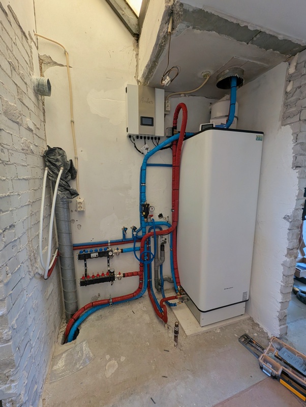

  • BJozi
  • Registratie: Augustus 2024
  • Laatst online: 20-09 22:33
Wij zijn sinds kort ook Amber family. Helaas zal het nog even duren voordat we ook werkelijk in het huis wonen en er gebruik van kunnen maken. Maar dan hebben we in iets moois. De heren hebben mooi werk geleverd en daarbij ook nog eens de beneden vloerverwarming buizen opnieuw gedaan.
Ik alleen nu all vergeten hoe het een en ander werkt 😂
