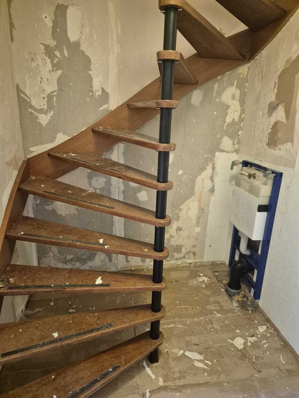

Ter onderbouwing.
Locatie Boilervat:
Afbeeldingslocatie: https://tweakers.net/i/p-vJcHOg_jZqf4ogaOuK2R2RekE=/x800/filters:strip_icc():strip_exif()/f/image/pYWqFAbFmt5W4TVTrp6THwRK.jpg?f=fotoalbum_large
Locatie openverdeler (en evt binnendeel):
Afbeeldingslocatie: https://tweakers.net/i/k79jTkOyAA4mPyyY5Z7_QVHYXwY=/x800/filters:strip_icc():strip_exif()/f/image/3P9Vd1fUCWWRnSzIeOQS5JeB.jpg?f=fotoalbum_large

  • dirkinater
  • Registratie: Mei 2026
  • Laatst online: 12:44
Dre schreef op vrijdag 26 juni 2026 @ 12:13:
Is de Atlantic Calypso 150l een optie als de Explorer 200l niet past? Al dan niet met doorstroomverwarmer erachter. Hangt er ook beetje vanaf hoe vaak je in bad gaat en of je dat kan/wil plannen.
Dan ga ik denk ik eerder voor een los rvs boilervat van itho daalderop of nexus van 270 a 300l.
De wpboilers passen vooral niet qua hoogte.
