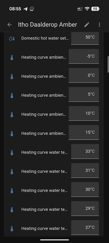

Ga straks de stooklijn weer wat na beneden gooien kijken of dat het verschil maakt heb het idee ook dat hij zn warmte nu niet goed afgeeft heb dit probleem nog nooit gehad. De temperatuur van de tado loopt momenteel niet eens op maar af.

Mijn Amber 95 haalt de stooklijn deze dagen niet. Hij blijft maar steken op 28a29gr. C.
Krijgen jullie hem wel hoger? Ik heb de warmwater functie maar uitgezet.
wat kan dat zijn?

camel1987 schreef op dinsdag 24 november 2026 @ 10:43:
Waar staat je circulatiepomp op?
Gemiddeld of hoog?
Als die op gemiddeld staat zou je hem eens op hoog kunnen zetten , gaat er meer water door je afgiftesysteem , geeft wel kans op stromingsgeluid.

Jan2023 schreef op dinsdag 24 november 2026 @ 10:50:
Gemiddeld of hoog?
Dat is dan weer het voordeel van de Amber dat je zelf de controle hebt over de settings,-)
Pomp staat op hoogste stand.
Dus oa. Wat anderen aangeven:
Het de warmtepomp makkelijker maken: stooklijn lekker laten staan -hij werkt zo hard ie kan. (Stooklijn iets terug)
Afgifte verbeteren (ventilatie op radiatoren) (dan kan stooklijn omlaag)
Pomp op snel
Haalt ie het vanaf nu weer in? (Warmer/minder vochtig)
Alles beneden open.
Buh beetje mee laten helpen.
Isolatie in huis verbeteren.
Hoe lang draai je al en wat heb je veranderd dat t nu niet werkt?

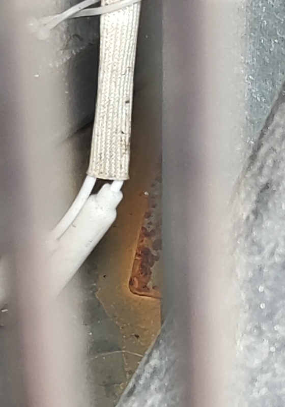

Get!em schreef op dinsdag 24 november 2026 @ 08:48:
Vandaag en melding die ik nog niet eerder had gezien:
Pre-heat compressor. (P07)
Hij verbruikt nu 190W. Blijkbaar een bescherming. Gaat maximaal 30 minuten duren volgens handleiding, en gaat vanzelf weer over.
Grappig!in open Amber net die vraag. Dus dr zit een vorm van voorverwarming op. Ook wel eens ergens gelezen. Maar niet actief gezien.
Het was dus niet het gewone verwarmingslint

  • camel1987
  • Registratie: September 2018
  • Laatst online: 18:07
Degast schreef op dinsdag 24 november 2026 @ 11:33:
Pomp op snel
Alles beneden open.
Vloerverwarming staat volop open 2 jaga boven met fans en heatmeisters 1 jaga strada met origineel hybride systeem badkamer is lekker warm voor een badkamer met nog een ongeisoleerd dak. Heb geen idee wat er verandert is ik lees het nu enkel op afstand uit op hw en de tado temperatuurmeting dus kan niet meer zien heb wel de tr sensor uit gezet mischien die weer terug aanvinken maar gebruik een ruimte thermostaat dus heeft weinig zin.
Itho amber 65 wp/ 3850 wp zuid platdak opstelling

Degast schreef op dinsdag 24 november 2026 @ 11:38:
nee, echt functie P07 (staat gek genoeg in error lijst).

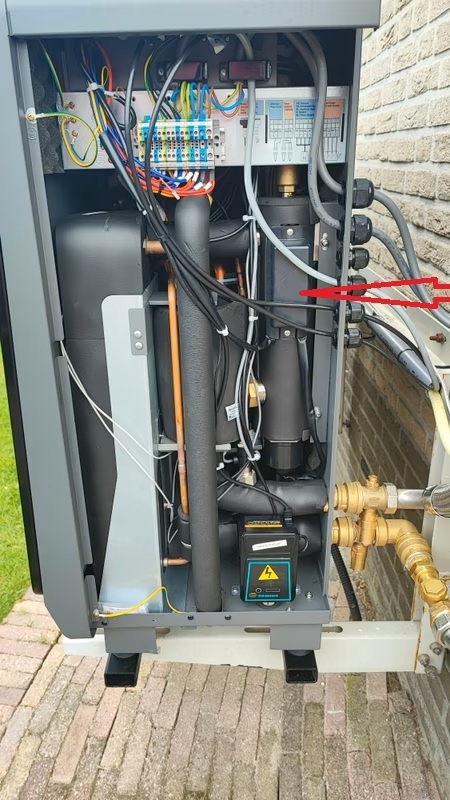

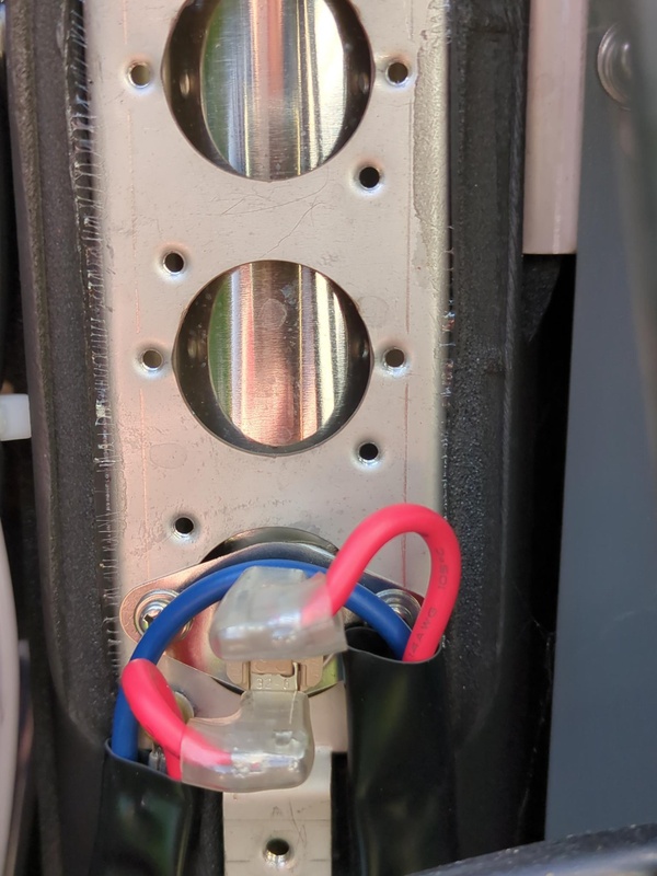

Heb je de TC sensor gecheckt? Zit die goed geleidend op een stuk buis, en is hij van buitenaf goed geisoleerd? (en hangt die in een onverwarmde ruimte?)
Voorkomend is dat de TC sensor daardoor te laag temperatuur aangeeft en de Amber denkt dat hij zijn setpoint niet haalt, terwijl dat wel zo is. Kenmerk is dan bijv dat je huis wel warm wordt, maar dat de Amber toch hoog in de compressor Hz blijft hangen.

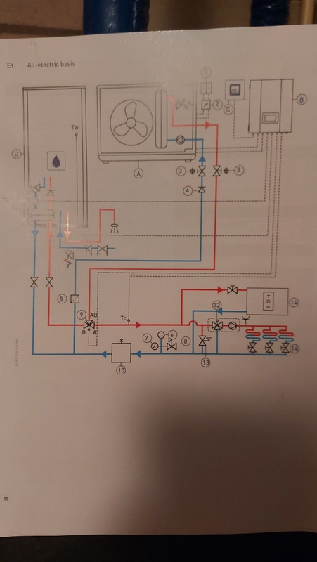

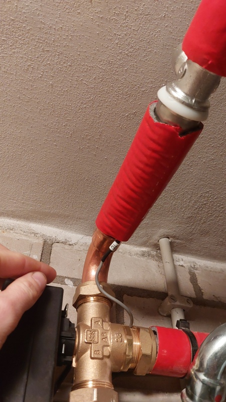

  • camel1987
Even over de tc sensor in mijn geval he ik heb deze nu waar de 32 mm uponor het huis binnen komt zitten op een stuk stalen leiding. Is dit beter op deze plek of zou het beter zijn deze te plaatsen met voor de vvw verdeler ? Scheelt 20 meter kabel weet niet of dat invloed erop heeft.

  • Carboy54
  • Registratie: Januari 2017
Carboy54
Duurzaamheid coach
camel1987 schreef op dinsdag 24 november 2026 @ 18:05:
Hoe dichter bij het afgifte systeem hoe beter het is 🤫
  • camel1987
Carboy54 schreef op dinsdag 24 november 2026 @ 18:23:
Dus het is beter bij de vvw verdeler als waar de leiding de binnenschil binnenkomt ?
Ik dacht juist dat waar de leiding het huis binnenkomt daar het beste te meten was

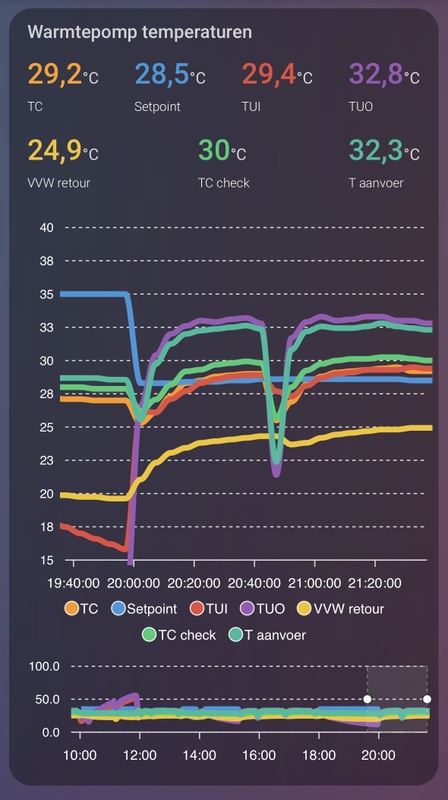

  • camel1987
Carboy54 schreef op dinsdag 24 november 2026 @ 21:19:
Alleen daar wanneer er geen eerdere aftakkingen zijn van de aanvoer.
Dan zit hij daar goed hij zit nu voor de T splitsing welke boven richting de cv gaat en onder richting zowel radiatoren als vvw.
Heb gisteren de stooklijn weer wat lager gezet en de warmtepomp loopt gelijk een stuk rustiger ook geen licht pendel gedrag meer. Wel weer de nodige defrosts om de 48 a 50 minuten. Dacht dat dit met software updates verbeterd was.

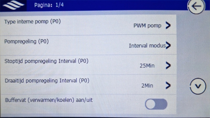

  • despijker
  • Laatst online: 16:59
Retouw001 schreef op woensdag 25 november 2026 @ 10:56:
Pomp op interval dat hij elk 15 of 30 min even 2 minuten draait ?
Ik heb even gekeken in de usermanual, maar kan het niet echt vinden, dit zijn de opties
M11.2. Pompregeling (P0)
| Fabrieksinstelling AAN BIJ VRAAG | INTERVAL
MODUS / VRAAG / SAMEN MET COMPRESSOR | +/- |
Via deze instelling kan worden ingesteld op welke manier de interne
circulatiepomp (P0) moet draaien. Er zijn 3 instellingen te maken:
● INTERVAL MODUS
De circulatiepomp draait altijd wanneer de compressor aan is.
Wanneer de compressor niet draait maar er wél warmte of
koudevraag is (bijv. bij een overshoot) zal de circulatiepomp
gaan draaien volgens de stop- en draaitijd zoals is in te stellen
bij M11.3 en M11.4.
ä Let op!
Zonder vraag staat de pomp uit.
● AAN BIJ VRAAG
De circulatiepomp gaat draaien wanneer er warmte of
koudevraag is vanuit de thermostaat op het HS-contact
(verwarmen) of CS-contact (koelen).
Wordt er niet met een thermostaat gewerkt dan zal de pomp
altijd blijven draaien tijdens ruimteverwarming/koelingelbedrijf.
● SAMEN MET COMPRESSOR
De circulatiepomp draait alleen als de compressor aan staat.
Hoe zet je pompinterval aan als er geen warmtevraag is, om zoals hierboven geopperd te voorkomen dat de Caleffi’s wat water lozen?
[ Voor 3% gewijzigd door despijker op 25-11-2026 16:21 ]

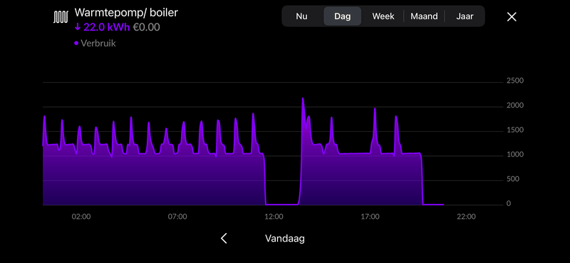

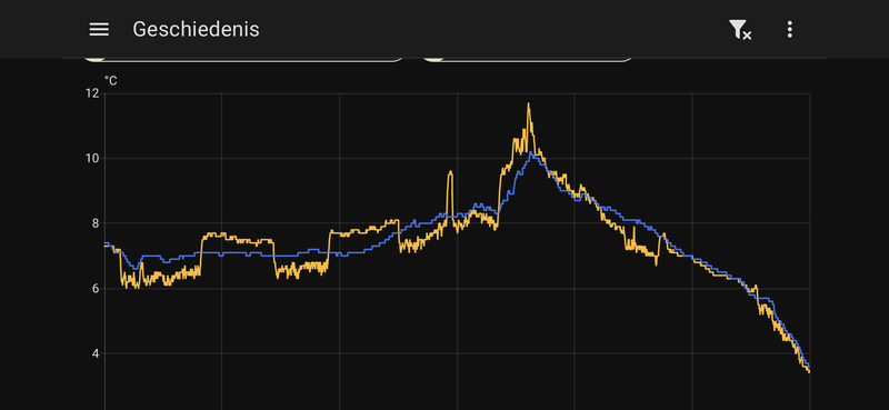

Dank @Carboy54 en @bommer
De WP is sinds vanmiddag 13uur niet meer aangeweest (want door zon was het in onze woonkamer 22,4 graden). Net zag ik dat de hele bak vol met water zat (onder de caleffis) ben ook meer dan 0,5 bar verloren. Hierbij ook de temperatuur grafiek van de Tui & Tuo:
Huidige buiten temperatuur gemeten vanuit de Amber is nu -1.1 graden (average 4h is -0,7 graden)
Inlet (koudste temperatuur was 8,7 graden)Afbeeldingslocatie: https://tweakers.net/i/PRN04mqu5VpfRJkNos8uk-0tMpw=/800x/filters:strip_exif()/f/image/MztTeJ91BqxrjK2tCqnPq63j.png?f=fotoalbum_large
outlet (koudste temperatuur was 4,8 graden)Afbeeldingslocatie: https://tweakers.net/i/EFsX5R0iuobc_24j9NMeyVYfSpg=/800x/filters:strip_exif()/f/image/Xzo2HMCPkNiVz4iAEFBgp6an.png?f=fotoalbum_large
Nu de settings:
De settings van de circulatiepomp stond op 19 minuten met 1 minuut draaitijd. Deze is dus al vrij 'vaak'. Heb deze nu naar 15 gezet met draaitijd van 2 minuten. Denk dat de stoptijd hier belangrijker is dan draaitijd, maar ik zal kijken wat er gebeurd.
Dan nog de vorstbeveiliging instellingen. Hier snap ik vrij weinig van. Deze staan nu op:
Afbeeldingslocatie: https://tweakers.net/i/kybdtbv1Sq_Iv15DMuTmZVMzvC0=/800x/filters:strip_icc():strip_exif()/f/image/r7Y8e9QvmqnniN4bOW5ZvANQ.jpg?f=fotoalbum_large
Voordat ik met deze settings ga tweaken, wil ik eerst begrijpen wat dit allemaal doet. Waar kan ik informatie vinden hoe dit werkt? Wil het best in Claude (oid) gooien, maar weet niet of ik dat kan vertrouwen.
Die circulatiepomp, draait de Amber ook als de thermostaat zijn setpoint heeft bereikt (21 graden) en dus de amber 'uit' is (want woonkamer >21 graden)? Of is er pas actie zodra er ook warmtevraag is (gestuurd door de thermostaat)? Ik draai namelijk een klokprogramma, zodat ik tijdens de dure uurtjes (tussen 16.00h - 21.30h), het setpoint verlaag naar 20,5 gr waardoor er dus geen vraag is.
  • Jan2023
  • Registratie: Februari 2023
  • Laatst online: 11:32
Jan2023
KISS
@darkfujita
Die waardes staan wel goed.
Bij de 1e beveiliging gaat de cirkulatiepomp even draaien.
Bij de 2e beveiliging wordt de compressor even gestart.
En ja , ook als er geen warmtevraag is blijft de beveiliging actief.
In hoeverre zijn je califfi,s geisoleerd?
Er zijn mensen die die dingen bijna helemaal inpakken , alleen bovenste en onderste puntje laten ze dan vrij.
Amber 95 sinds 10 / 2023 en 9 x 365 Wp glas / glas solarwatt

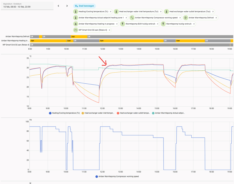

  • Guus.
  • Registratie: Augustus 2022
  • Laatst online: 09:57

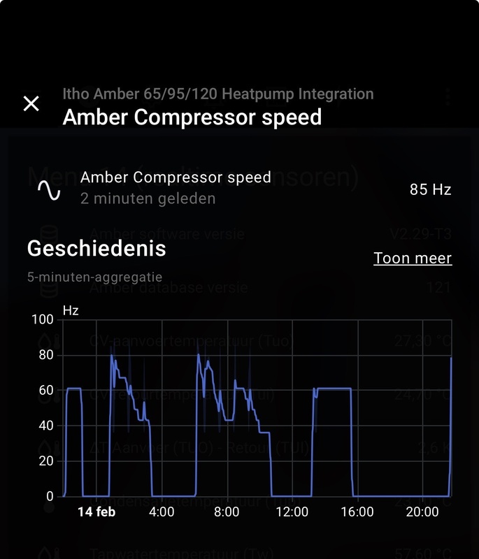

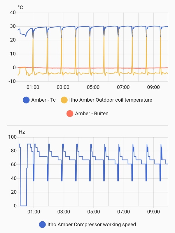

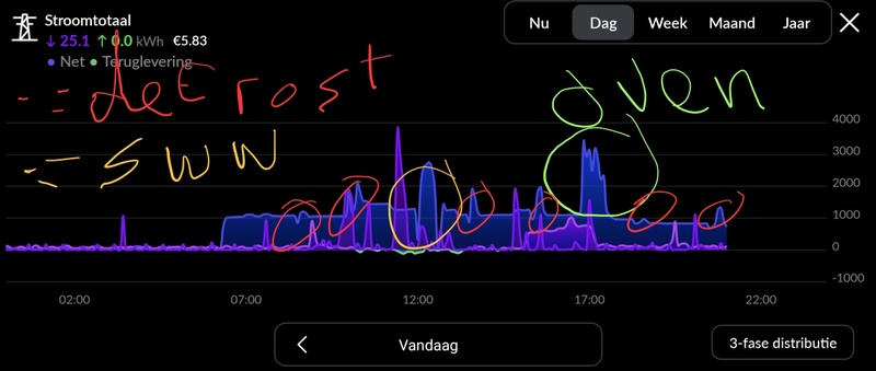

Afbeeldingslocatie: https://tweakers.net/i/RAzYMd2VTuOt6N3Dq9Z8cZ1m7yU=/232x232/filters:strip_icc():strip_exif()/f/image/IJaxw9z35AaArCYiAaxVbjSO.jpg?f=fotoalbum_tileAfbeeldingslocatie: https://tweakers.net/i/KLNYDqcEjN36PV_lyn7tM01JJLw=/232x232/filters:strip_icc():strip_exif()/f/image/2tMiPMWCuxhN7J7FDsWG9oHK.jpg?f=fotoalbum_tile
Hoi amber fam!
Oef. Altijd weer even inkomen in de stooklijntjes. Spint alweer dik 2 jaar. Geen updates gedraaid.
die zaagtand , is dat nou vanwege onder nul Ta (buiten) en dat hij ieder uur defrost standaard?
ik heb Ta bij 0 graden ook twee graden lager gezet , wat direct resulteerde in een langere run en terugtoeren. Maar daarna toch weer zaagtand. Zijn dat gewoon defrosts?
ben mijn zolder aan het renoveren. Dus ik mis links en rechts ook wel wat radiatoren qua afgifte.
Ta bij 0 graden verder verlagen?
Of m1.3 (2) de boosdoener? Standaard 5(?) zal
Stook overigens volledig op buitentemperatuur! 🙃
  • Degast
  • Registratie: September 2022
  • Laatst online: 14:56
Degast
Guus. schreef op woensdag 25 november 2026 @ 23:29:
[Afbeelding][Afbeelding]
Hoi amber fam!
Defrosten ja, hoort er bij, bij een warmtepomp.
Je ta lager gezet? Hoe dan, e bedoelt stooklijn lager? Ja dat geeft minder energie je huis in. Iets rustiger draaien maar dus ook kouder in huis.
Tot je je zolder geïsoleerd hebt. Dan heb je minder warmte nodig dan voorheen.
Als je ook over isolatie spreekt tenminste.

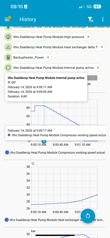

Afbeeldingslocatie: https://tweakers.net/i/AJnuhiBSuvdiqeUFSNszRDssDLQ=/fit-in/4920x3264/filters:max_bytes(3145728):no_upscale():strip_icc():strip_exif()/f/image/GtSath0crCDpS80ICAGf9v9Q.jpg?f=user_large

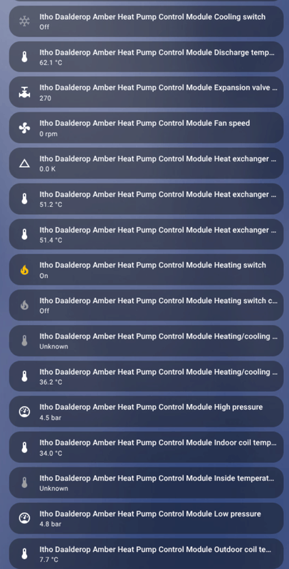

Enig idee welke sensors ik kan checken in Home Assistant om te kijken of de circulatiepomp of compressor aan gaan? Het water dat gister avond rond 20:00 - 21:00h in het bakje zat was koud/lauw. Dus hij had kort ervoor water eruit gegooid.
- Compressor working speed (Hz): Deze was gister na 13:11 uur uit, dus die heeft niet gedraaid (21.30 pas weer start).
- Fan speed: Laatste keer in actie rond 15:49, daarna ook geen actie meer tot 21.30 toen de WP aansprong ivm thermostaat vraag.
Heb nu het klokprogramma van mijn thermostaat afgehaald, en op 21 graden gezet. Ik verwacht dat nu iets langere runs zal maken, maar wel met hogere frequentie. Dus ipv 21.30 savonds pas aan, zal die nu rond 19uur al aangaan (verwacht ik). Hopelijk zal dit ook impact hebben.
@Carboy54 indien de caleffi lek is, dan lijkt mij dat er altijd water lekt (langzaam). Dus ook in de zomer. Of is die aanname verkeerd?
Ik probeer te achterhalen wat er aan de hand is, maar ik ben geen loodgieter/installateur oid. Ik zal anders even contact opnemen met Joris, we hebben samen de WP aangesloten.

darkfujita schreef op donderdag 26 november 2026 @ 09:02:
@Jan2023
Heb alles twee maand geleden geisoleerd, maar de caleffis aan boven en onderkant open gelaten (op advies). Lijkt vooralsnog geen impact te hebben gehad (heb dit probleem met drukverlies/waterverlies sinds eind 2024):
Zet 2 slangen over de sproeiers onderzijde over de caleffi,s in 2 flessen. Dan kan je precies analyseren of het daar uit komt en welke het is. Het kan ook zijn dat de wartel lekt en niet de beveilig zelf. Dan blijft de fles droog 😉

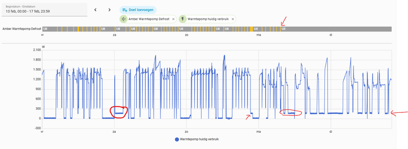

Heel gek bij mij is hey juist andersom. Stooklijn lager is huis word warmer pomp draait wel heel de dag door. Maar ook rustiger dan met hogere stooklijn
Ja, met huidige weer dus precies op de grens tussen verlies huis-opbrengst Amber max zonder defrosten.
Met defrosten had je net wat minder opbrengst, bijzonder!
Overigens draaide ik vannacht ook met minder defrosten, en ik paste niets aan. (Dus ook iets anders weer?)

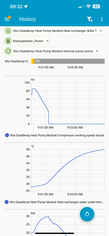

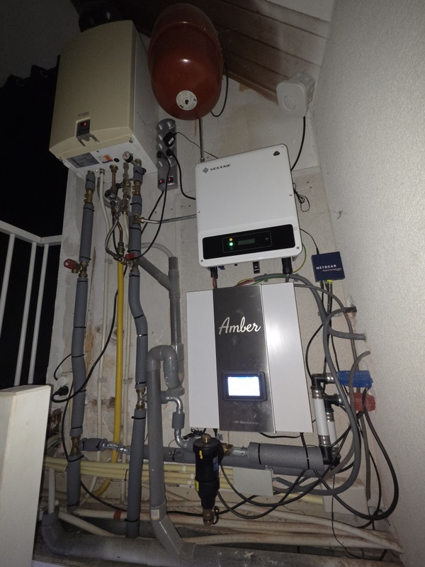

@Jan2023
Als ik deze foto zie zou ik de callefi's beter isoleren: isoleer ook de onderkant met een stuk buisisolatie en laat alleen de uiterste onderkant open voor het water om weg te kunnen lopen.
Neem bijvoorbeeld een t-stuk isolatie en maak aan de bovenkant een gaatje voor de luchttoevoer: YouTube: Fitting, Insulating, and Sealing Antifreeze Valves Correctly Primary...

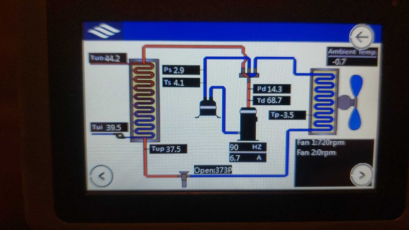

  • darkfujita
  • Laatst online: 08:14
Carboy54 schreef op donderdag 26 november 2026 @ 09:23:
Dankje, net wat in elkaar geknutseld. Keep you posted. Hoop echt dat eentje de boosdoener is, zodat ik het kan oplossen.
@Small Paullie ik zal binnenkort weer eens verder eraan prutsen dan. dankje!

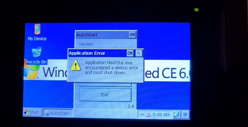

Klopt, vanmorgen WinCE opnieuw kunnen flashen en daarna draaide het gelukkig weer. Wel voor de zekerheid met een heatgun de leidingen voorzichtig wat opgewarmd, de water outlet gaf een temperatuur van 0.1 graden aan :X ik heb nog wat water bijgevuld maar de waterdruk leek niet afgenomen, dus ik weet niet of m'n caleffi's daadwerkelijk in actie zijn gekomen (moeilijk te zien op grind). Ze zijn grotendeels ingepakt in armaflex, dus mogelijk was de watertemperatuur in werkelijkheid nog boven de 3 graden, ook aangezien de water inlet nog rond de 10 graden aangaf. De temperatuur in de woonkamer was in 20 uur 2 graden gedaald, dat viel gelukkig mee :)

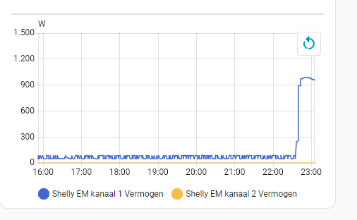

  • despijker
Zodra ik M11.2 omzet naar "interval" i.p.v. "aan bij vraag" vanwege de vorst beveliging dan blijft als een run is beëindigd het verbruik van de Amber zo rond de 170W (bodemplaat verwarming?).
Eerder heb ik daar nooit last van gehad. Het probleem blijft totdat binnen en buitenunit van spanning zijn geweest. Met M11.2 uit gebeurt dit niet.
Er is hier al eerder gesproken over een dergelijk verhoogd standby vermogen van de Amber. Ik heb eigenlijk niet kunnen terugvinden of en wat hiervoor de oplossing is. Hier draait V2.29-II EEprom V0118.025013.

  • darkfujita

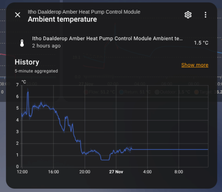

Update n.a.v vorige post (@bommer @Carboy54 )
Bakje van alleen de inlet is vol. Tui is nu rond de 4~5 graden. Volgens technische documentatie, gaat de caleffi open rond 3 a 4 graden. Dus dit klopt. De outlet bak is nog droog, de Tuo is ongeveer 9 graden. Dus dit komt ook overeen. Geen water rondom wartels. Conclusie: geen lek oid.
Wat er nu dus alleen mist is een pomp die gaat draaien, en dit is dus de vorstbeveiliging setting waar ik mee moet spelen(?). Alleen kom ik net een software bug tegen, ik kan alles aanpassen behalve de tweede waarde (uitleg onder plaatje):
Afbeeldingslocatie: https://tweakers.net/i/kybdtbv1Sq_Iv15DMuTmZVMzvC0=/800x/filters:strip_icc():strip_exif()/f/image/r7Y8e9QvmqnniN4bOW5ZvANQ.jpg?f=fotoalbum_large Zoals je ziet hier > de huidige buitentemperatuur start vorstbeveiliging 2e orde = 6 graden.
Zodra ik installateurs modus ga, en deze wil aanpassen (verhogen). Dan werkt dit niet. Zodra ik erop klik, gaat hij nu direct naar 4 graden. En kan het vervolgens ook niet hoger aanpassen:Afbeeldingslocatie: https://tweakers.net/i/r9yFYIsHDJrF0o8PMsKdvYcf32E=/800x/filters:strip_icc():strip_exif()/f/image/CrLgXlqhsMRWd3uQ2xaBuxRb.jpg?f=fotoalbum_large
Tja, eh, wat moet ik nu doen dan??
Ondanks dat ik de draagtijd van 19 naar 15 minuten heb aangepast (en van 1 naar 2 minuten). Heeft de Amber sinds vanmiddag 13uur niet meer gedraaid. Er wordt geen water rond gepompt. Ook dit begrijp ik niet. Waarom wordt er geen water rond gepompt, terwijl de buiten temperatuur en de inlet/outlet temperatuur onder de start waardes zitten?

Hoe staan de settings van de waterpomp? Pas je nachtverlaging toe met dit weer?
  • darkfujita
Carboy54 schreef op donderdag 26 november 2026 @ 21:40:
Nee, geen nachtverlaging. Welke settings wil je weten? Ze zijn destijds door @Stoker ingesteld.
Het komt erop neer dat de pomp niet start, de amber staat gewoon lang stil na setpoint te hebben bereikt en de vorstbeveiliging activeert de pomp niet. Kan in de documentatie niets erover lezen. Ik contact jullie morgen wel even.
[ Voor 28% gewijzigd door darkfujita op 26-11-2026 22:36 ]
  • Carboy54
Carboy54
Duurzaamheid coach
darkfujita schreef op donderdag 26 november 2026 @ 22:25:
Stel de waterpomp in op interval 30 minuten dus niet op compressor. Op compressor start hij alleen bij warmtevraag
[ Voor 4% gewijzigd door Carboy54 op 26-11-2026 22:39 ]
  • darkfujita
Carboy54 schreef op donderdag 26 november 2026 @ 22:38:
Jep, en daar staat hij al op.
PWM, interval modus, 15 min met 2 min draaitijd.
Echter draait hij niet elke 15 minuten zodra setpoint is bereikt. Er is dus wellicht een andere setting die dit blokkeert oid.

jeroen__online schreef op donderdag 26 november 2026 @ 20:45:
Mooi zo 👍
Heb je dat kunnen fixen vanuit deze situatie ?
Klopt, op dat scherm was de binnenunit woensdagochtend spontaan beland en kwam er niet uit door te resetten, spanning eraf te halen, etc.

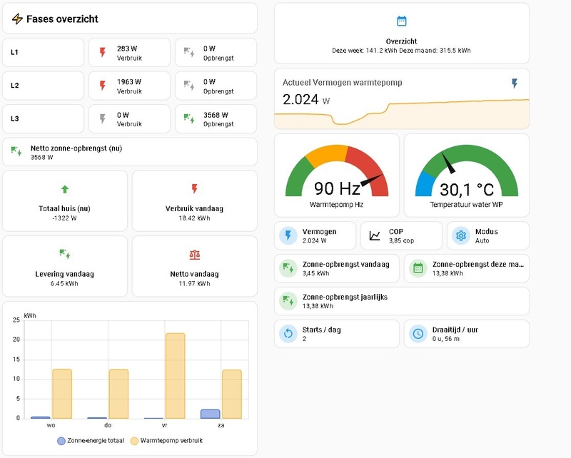

Draai nu ruim 2 weken met de amber 120.
Stooklijn staat nu op 37 graden. 70m2 vv staat op 1,5 ltr/min en blijft netjes op 20-21 graden. Keuken met radiator helemaal open en heatfans blijft net op 20 graden. Bijkeuken met radiator en heatfans blijft op 17-18 graden hangen. Badkamer met handdoekradiator niet warmer als 18 graden.
Dit etmaal heb ik 55KWh verstookt.
De eerder genoemde 15mm leidingen tussen het nieuwe en oude deel zijn inmiddels vervagen door 22mm.
Valt me tot nu toe nog niet helemaal mee.. Met 1400M3 gas per jaar stookte ik het makkelijker warm, water toen op 50 graden.
Kunnen jullie hier iets over roepen? m.n. de ruimtes met radiatoren mogen best warmer en stroomverbruik naar beneden.

Cop op dit moment ligt nog altijd hoger dan in verhouding tot gas. Over het hele jaar gezien zal het verbruik meevallen. Wat is de water aanvoer temperatuur in die koudere vertrekken gemeten bij de aanvoer radiatoren?

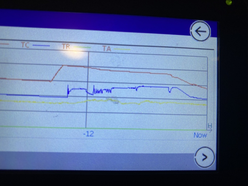

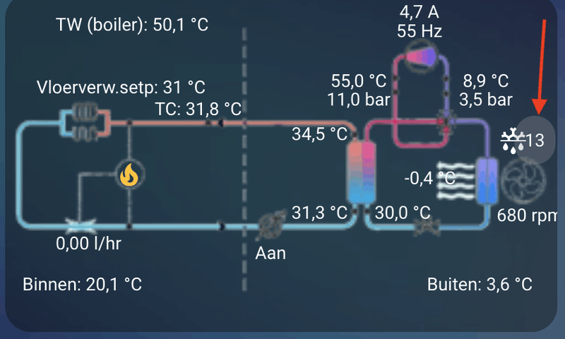

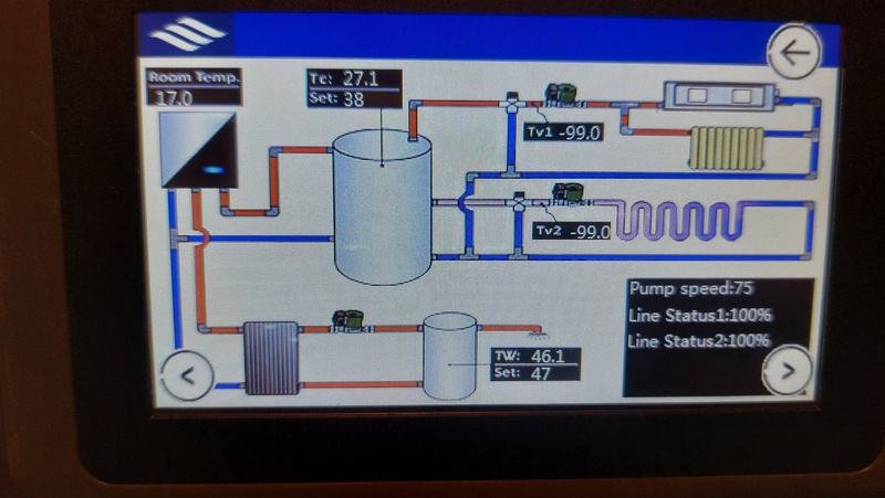

Sinds een kleine maand zijn wij eigenaren van een amber 65 met buffervat en 270l vat voor douchewater.
Verder zit er een TC sensor in het buffervat, TV sensor op de aanvoer naar de vloerverwarming etc en krijgt ie het aan/uit signaal vanuit een Evohome thermostaat.
En waar in oktober en begin november het me opviel dat de amber veel pendelde bij zacht weer en ik de stooklijn voor die temperaturen juist aan het verlagen was. Omdat de kamer te warm werd en de thermostaat uit ging. Maar bij deze koude dagen haalt ie z’n stookdoel dus niet. Daarbij blijft het in de woonkamer ook steken op 19/19.5 terwijl we 20 willen.
En TC blijft steken op maximaal 29/30 terwijl het doel op 35 bij -5. Dit heb ik vandaag naar 40 gezet, in de hoop dat het lag aan wat ik hieronder aangeef.
eerst dacht ik namelijk dat het aan de delta t moduleren lag, dus deze heb ik van 10 naar 3 gezet. Met het idee dat de amber misschien dacht dat een lagere aanvoer prima was. Zeker omdat de amber niet weet hoe warm het in de woonkamer is, want we hebben geen TR sensor.
Verder, de buh wordt niet gebruikt. Zelfs niet als ik de graadminuten naar 0 zet. Ik heb ook andere settings gecontroleerd, maar de buh staat aan en wordt pas bij 7 graden geblokkeerd.
Verder, de compressor defrost ieder uur ongeveer. Tussendoor draait ie op 90hz met pd van ~11 td van ~55, tuo 33 en tui 28 ongeveer.
Hebben jullie nog tips? Want, als ie z’n doel niet haalt, neem ik aan dat de buh inspringt.

Maar destijds stookte je ook hout?
Want in de basis zou die 1400M3 wel ongeveer opgevangen moeten kunnen worden door Amber 12.
Er is nergens een bypass die per ongeluk open staat?
Meten is weten, wat zij. De temperaturen in/ui per radiator. Komt alles op zn plek?
Een handdoekradiator straalt maar heel weinig warmte af.

Nu je het over de BUH hebt ik wilde vandaag eigenlijk eens gaan testen of die uberhaupt wel aanspringt bij ons. Deze was ook handmatig te forceren begreep ik door de graadminuten te verlagen naar 0 ?
Mocht deze niet inkomen zit er ook iets bij de BUH wat ingedrukt moet worden is hier een afbeelding van ? Ik moet hier namelijk een dak op 2 verdiepingen dus wil erop maar er ook weer zo snel mogelijk af 😅

camel1987 schreef op zaterdag 28 november 2026 @ 08:47:
Ja, foto s op dit forum.
Kruiskop schroevendraaier voor zijkant Amber en kapje bij BUH. Check ook even verdeelkast. Dus niet op 0 maar op 1?!

Daveran schreef op zaterdag 28 november 2026 @ 01:05:
Als je WP nu 24/7 op 90 Hz draait (wat maximaal zal zijn), en het binnen langzaam kouder wordt, dan is de eenvoudige conclusie dat ie te klein is. Zo extreem koud is het, met een gemiddelde etmaaltemperatuur van nauwelijks onder het vriespunt, nou ook weer niet.
Over de BUH: Die zou bij dit soort temperaturen nog (lang) niet nodig moeten zijn. Die is er voor extremen, niet voor temperaturen rond het vriespunt die elke winter voorkomen.
Bij temperaturen rond de -5 zal deze WP misschien nog 4.5 kW leveren (bij -10 is de spec immers 4 kW).
Trek daar nog 10-15% verlies af door defrosts, en je houdt hooguit 4 kW netto over voor het verwarmen van je hut.
Op basis van welke data heb je deze WP geselecteerd? Wat was je jaarlijkse gasverbruik? En wat was je dagelijkse gasverbruik op koude dagen en bij welke gemiddelde buitentemperatuur was dat?
[ Voor 4% gewijzigd door Andrehj op 28-11-2026 19:39 ]

Test gedaan graadminuten 0 stooklijn verhoogd geen klik en ook geen buh die aangaat dus denk dat hey probleem in de buh zit met die schakelaar of wat het is in de unit zelf
Dus op 1 graadminuten gezet?
  • camel1987
Degast schreef op zaterdag 28 november 2026 @ 12:49:
1 graadminuut kan niet 0 of 5 wel

Op 14 oktober (en 13) gaat t over de beveiliging op de BUH.
  • camel1987
Had een filmpje van carboy gekeken en die gewoon even gevolgd maar doet niks.
Hier ook hele ijslaag dus ga maar het dak niet op 😅

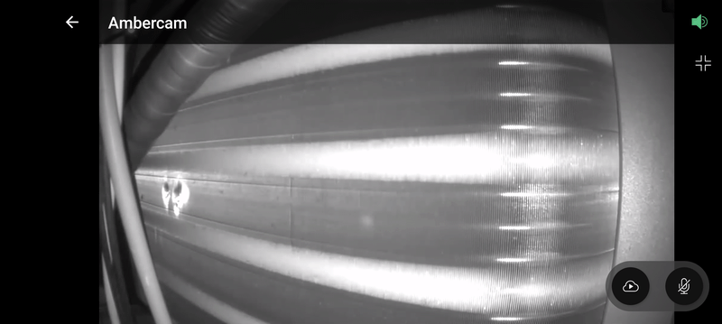

Over ijs gesproken, de onderste laag van de verdamper zit ondertussen in het ijs ingebakken. Is dit een issue dat het warmte lint nu niet genoeg na verwarmt ofzo?
Afbeeldingslocatie: https://tweakers.net/i/hBLBpneajYhKQIxPdkVcxL2ldbM=/x800/filters:strip_icc():strip_exif()/f/image/HlYY7tKtILyuuGUegF9SQtHR.jpg?f=fotoalbum_large Hij doet elk uur braaf defrosten, wat volgens mij voor de rest van de verdamper een beetje enthousiast is…

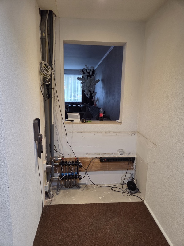

pomp aan kant afgifte harder laten draaien.
Toilet gelijk uitproberen ja. (Is de delta daar ca drie? Daar op mikken.. )
Langere termijn: pomploze verdeler+ eigenlijk "buffer" vat er tussenuit (mits voldoende flow overblijft) en eventueel dikkere (hoe dik zijn ze nu?) leidingen naar vloerverwarming.
Dan bereik je snel dat de vloerverwarming in =tc.

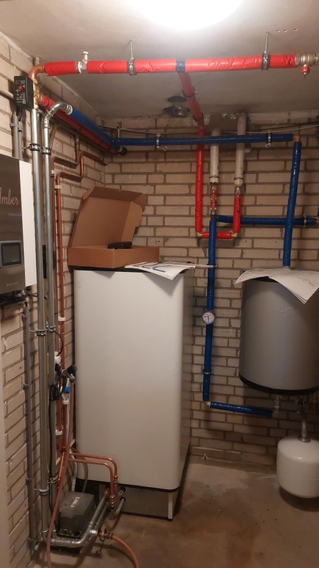

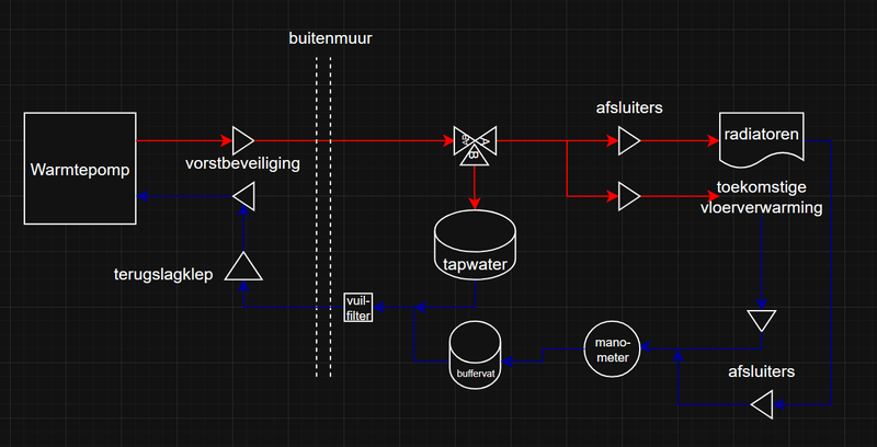

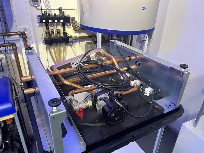

Het is een hybride vloerverwarming verdeler, ik kan dus zelf kiezen of de pomp meedraait en mengt of dat het een een open verdeler is. Ik heb de omslag nu op 37graden staan, boven de 37 graden wordt het een gesloten verdeler en gaat de pomp mengen. In de praktijk kom ik daar niet aan en is het dus een open verdeler. Vooral bedoelt voor als ik in de toekomst boven nog wel radiatoren aan wil en een hogere stooklijn nodig heb.
De buffer is een 100 liter vat, ik heb destijds wel benoemd dat ik in de toekomst wellicht wel een naregeling wil, dat zou dan de reden zijn geweest.
Linksboven aanvoer richting afgifte kant, links onder retour van afgite. Rechtsboven aanvoer wp, rechtsonder retour richting wp.
Afbeeldingslocatie: https://tweakers.net/i/ayB3AvAivRMS1A1GdlyxVkFM40k=/800x/filters:strip_icc():strip_exif()/f/image/o6OcnOB2lY8KozZuqSgUmiFc.jpg?f=fotoalbum_large
Ik heb net maar wat flowmeters besteld om bij de verdeler, wp en afgifte te zetten, dan krijg ik wellicht een wat beter beeld waar het knelt. De aanvoer van de vloerverwarming schiet meteen met uponor 25mm, de vloer in en zit ergens aangesloten op de dikwandige oude leidingen, die zijn overal (van wat ik kan zien) 35mm buitenmaat. Al het nieuwe leidingwerk is verder 35mm rvs.
Ik zag dat de pomp bij het buffervat op variable druk stond(radiatoren) ipv constante druk, die heb ik nu ook aangepast.
Ik ga je tips opvolgen, eens kijken of dat helpt.
