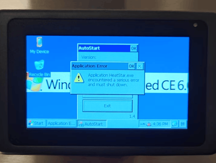

Ik heb hem via warmteservice gekocht en zelf geinstalleerd.
En in de meterkast ook de stroom eraf gehad, via de werkschakelaar, hele nacht de stroom eraf. Maar krijg dan deze melding.

  • mjar76
  • Registratie: September 2015
  • Laatst online: 13-09 14:31
Degast schreef op maandag 23 februari 2026 @ 07:46:
Dan ben je dus zelf je installateur.
En ga je zelf naar de leverancier.
Ik ga er achter aan, ik had gehoopt dat iemand het zou kunnen uploaden/versturen. Ik weet niet hoe snel de leverancier is, maar ik zal ze bellen.

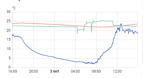

  • ArnoudN
  • Registratie: Oktober 2018
  • Laatst online: 16:14
darkfujita schreef op vrijdag 20 februari 2026 @ 12:54:
Hoe zijn je metingen tot nu toe? Is het al zonnig bij je geweest?
De temperatuur lijkt wel veel constanter te blijven als de zon er nu op staat. Zonder kapje liep de temperatuur wel op richting de 10-15 graden en nu komt de temperatuur niet meer dan 2-3 graden hoger dan de buitentemperatuur.

mjar76 schreef op maandag 23 februari 2026 @ 07:28:
Mijn warmtepomp start de software ook niet meer op, sinds gisteren.
Welke software ik had weet ik zo niet, ik heb hem geinstalleerd in 2024.
Ik zag wel het filmpje van het installeren van nieuwe software, maar hoe kom ik aan de software?
Enige hulp wordt gewaardeerd, aangezien het wel koud is in huis nu.
Thanks alvast.
Die wordt door jouw leverancier/installateur aangeleverd en bij installatie problemen komt de Itho servicedienst in aktie.
[ Voor 4% gewijzigd door Carboy54 op 23-02-2026 13:07 ]
  • mjar76
Carboy54 schreef op maandag 23 februari 2026 @ 13:06:
Ja er is contact, ik wacht het even af.

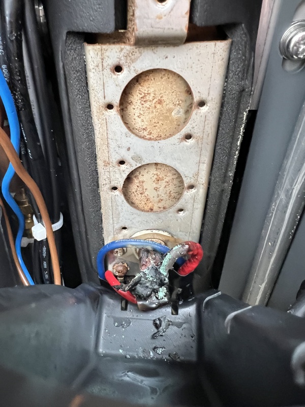

Degast schreef op maandag 23 februari 2026 @ 19:25:
Ondanks het schermpje die wat issues geeft, kan me niet herinneren dat er vaker dan 3 keer iemand hier op het forum een hardware matig defect meldde. Kan me eigenlijk maar 1 keer issues met de BUH herinneren..
}:O :X
Hier: BUH doorgebrand (BUH vervangen), flowswitch sensor onder garantie vervangen, aansluitrail doorgebrand.
Eerste twee door Itho zelf, laatste door installateur vervangen onder garantie.
Binnenunit is hier overigens door installateur ook al eens zinloos vervangen (ze hadden zelf verkeerde instellingen gebruikt).

mjar76 schreef op maandag 23 februari 2026 @ 08:00:
Een Itho installateur kan jou een update geven, ook als je unit werkt, bijvoorbeeld om onnodig warmtelint op te lossen. Warmteservice doet zo'n pro-actieve update dat niet, en Itho ook niet. Immers, gaat het mis dan hebben zij een onnodig probleem.
Maar een defect of gebrek is andere koek... Als jouw Itho scherm vastloopt dan moet ook een partij als Warmteservice jou toch helpen, dozenschuiver of net, zij hebben aan een particulier geleverd dus geldt het consumentenrecht. (snelheid is een ander ding, en ik hoop niet dat je een "carry in"-garantie krijgt...) :)
[ Voor 6% gewijzigd door tonwes99 op 23-02-2026 21:24 ]
  • Degast
  • Registratie: September 2022
  • Laatst online: 16:30
Get!em schreef op maandag 23 februari 2026 @ 20:42:
}:O :X
Ja, had t over jouw BUH.
Je hebt aardig wat aan de hand gehad.

  • darkfujita
  • Laatst online: 20:47
ArnoudN schreef op maandag 23 februari 2026 @ 10:40:
Oh wow dat klinkt erg goed. Ik ben benieuwd wat je deze komende dagen gaat krijgen, met die 15/16/17 graden op komst incl zon.
Is het mogelijk dat ik eentje bij je bestel (incl kleine montage documentatie oid?)
  • mjar76
tonwes99 schreef op maandag 23 februari 2026 @ 21:21:
Mijn installateur is een eenpitter hier uit de buurt, via hem gekocht bij de warmteservice. Ik heb het zelf ingestalleerd, dat vind ik gewoon leuk te doen en met wat backup van hem. Hij heeft gebeld met Itho en kreeg nieuwe software. Dat heb ik nu geinstalleerd en nu draait het weer.
  • ArnoudN
darkfujita schreef op dinsdag 24 februari 2026 @ 00:55:

Beste tweakers, ik heb ongeveer anderhalf jaar geleden een Amber 6,5 zelf geïnstalleerd. Helaas is er nu een software bug waardoor niets meer werkt. De fout is "Application HeatStar.exe encountered a serious error and must shut down". De warmtepomp kan nu niet meer verwarmen en het is een all electric setup dus ik heb geen andere opties om het huis te verwarmen. Een herstart van de warmtepomp lost het probleem niet op.
Ik heb in dit topic gelezen dat hiervoor het scherm vervangen moet worden, maar opnieuw de software installeren zou ook werken. Ik heb contact gezocht met Itho Daalderop maar helaas willen zij geen garantie verlengen omdat ik niet een installateur ben. De software heb ik ook niet, anders zou ik dat zelf wel kunnen flashen om te kijken of dat het probleem oplost.
Heeft hier iemand advies hoe dit op te lossen is of zijn deze firmware bestanden ergens te krijgen? Het lijkt mij ook wel handig om deze bestanden te hebben zodat dit ook na garantie door mijzelf te repareren is, want als dit steeds weer terugkomt is dat niet zo handig.

@Thomas-Vos
De benodigde update opvragen bij de partij waar je de Amber hebt gekocht is de enige oplossing.

Thomas-Vos schreef op vrijdag 27 februari 2026 @ 15:50:
Ik heb een usb toetsenbord eraan gehangen. Vervolgens met Verkenner of cmdline de tmp map geleegd. Na een herstart startte heatstar.exe weer normaal.

p.blommendaal schreef op vrijdag 27 februari 2026 @ 17:19:
Thomas-Vos laat even weten of dit bij jou ook heeft gewerkt zodat je anderen hiermee kunt helpen
De vraag is of je dan ook het grote taal bestand ergens kan verwijderen?
En of je kunt zien hoe groot die tmp map is. (En dan dus zien hoe dicht je bij te vol zit?)
En of je, bij de "nieuwe" software versie wel meer ruimte hebt, maar deze alsnog vol loopt.. (dat lijkt me goed mogelijk)

Dank voor de antwoorden!
@p.blommendaal Dank je voor de tip, maar helaas lukt het niet om de Temp map te verwijderen en de map lijkt toch leeg (hidden files zijn ook zichtbaar). Zie screenshots.
Afbeeldingslocatie: https://tweakers.net/i/jUFYZ5KP6lK4lvNN20-uh4v3tXc=/232x232/filters:strip_icc():strip_exif()/f/image/ULsFyRkTVs0HcEyZv3rRhNhf.jpg?f=fotoalbum_tileAfbeeldingslocatie: https://tweakers.net/i/rlGA_5WUL44csfa-pI08TxdMBPQ=/232x232/filters:strip_icc():strip_exif()/f/image/dkuY9DWBfBmXLgnApAuFm70d.jpg?f=fotoalbum_tile
Ik heb inderdaad al contact opgenomen met mijn leverancier (Warmteservice), en zij zouden dit gaan oppakken. Lijkt er wel op dat het even gaat duren, blijkbaar is een niet werkende verwarming geen spoed. Begint toch wel wat koud te worden.
Het is mooi dat Itho zou werken aan een oplossing, maar als ik afhankelijk ben van Warmteservice hoop ik dat dit in de toekomst nog wel kan. Ik heb liever zelf de mogelijkheid om dit te kunnen oplossen, en het valt me tegen van Itho dat de tools niet beschikbaar zijn. Als zij de Amber na een aantal jaar niet meer ondersteunen of mijn leverancier niet meer bestaat, zit ik straks met een defecte warmtepomp, zonder firmware bestanden om het systeem te resetten.

Thomas-Vos schreef op vrijdag 27 februari 2026 @ 22:23:
[Afbeelding][Afbeelding]
Als je even had gezocht op dit forum, of had teruggelezen misschien nog geen 3 pagina s was je een bericht tegen gekomen van iemand die onlangs in een dag of 2-3? Via warmte service e.e.a. geregeld kreeg.
Ik snap helemaal goed dat mensen en zeker instalateurs hier geen bestanden gaan delen. Je weet niet wat daar weer mee gebeurt. Straks is t probleem groter i.p.v. opgelost.
Qua garantie zou ik.me geen zorgen maken, dat moeten ze nog jaren leveren aan consumenten ook al geven ze 2 jaar fabrieksgarantie.
Maar als ze niet meewerken heb je wel een lange adem en advocaat nodig ;-). Maargoed die discussie voerden we ook al.
een keer of 4.
Bellen met warmte service is het snelste m.i. en dan hopen dat je filiaal een beetje door pakt. (Of de backoffice van website gebeuren. Die hebben op zeker dat bestand al ergens op een pc staan. Maar koppelen je misschien uit luiigheid door aan Itho.
Het was een tijdje wat rustiger met schermpjes, nu weer even bal deze weken.
Kijk ook eens bij "open amber" op tweakers. Geen oplossing voor je schermpje, wel een helemaal nieuwe spannende ontwikkeling (zelfbouw)

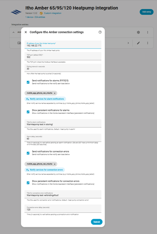

Een paar dagen geleden heb ik versie 1.3.2 van de Home Assistant-integratie vrijgegeven.
Deze update bevat een aantal mooie nieuwe dingen, zoals;
  • ingebouwde notificatie automatisering voor alarmen, zowel persist (in zij menu) als naar de HA mobile app.
    bij verlies van communictie, HA=> gateway en/of gateway=>Amber.
    niet nodig hier zelf automations voor te maken.
  • volledige herconfiguratie van Ip-adres, update interval, gebruikte port ect.
  • Verbeterde reconnect logica, ingeval van verlies communicatie
  • Verbeterde (debug) logging
  • Aanpassen entities i.v.m typo
Afbeeldingslocatie: https://tweakers.net/i/oKvUZrkHAkYqPcwXlfdFoVGbOuQ=/x800/filters:strip_exif()/f/image/vH8yleSZ4HvP9hl2hbyHKzOZ.png?f=fotoalbum_large
Dat is jammer. Het is voor mij alweer een tijdje geleden, begin van stookseizoen. Toen werkte het omzetten naar de instelling voor verwarmen niet, deze instelling ging steeds vanzelf weer uit. Vervolgens kreeg ik ook Heatstar.exe meldingen. Toen ben ik de boel eens gaan ‘verkennen’ met het toetsenbord. Via windows
Verkenner maar ook via de cmd line, terug maar de root navigeren en vanuit daar naar elke directory en kijken wat er in zit. Om de drie minuten probeert het systeem heatstar.exe starten moest wel steeds weer opnieuw beginnen. En toen opeens ging die het weer doen. Er staat ook een database bestand op, daar ben ik toen niet aan toegekomen. Maar als je wat it kennis hebt zou je die naar een usb stick kunnen kopiëren om te zien of je op een computer met DB Browser for SQLite deze kan openen. Wellicht dat daar een logtabel inzit voor de fouten die vol zit. Als ik namelijk op het scherm als installateur inlog en naar de foutlog ga dan staan daar altijd alle fouten nog, ook de eerder gewiste fouten die dan even weg lijken te zijn. Als dat zo is dan kan je die leeg maken en de database comprimeren en weer terugplaatsen. Zou wel de originele kopie bewaren om terug te zetten indien nodig. Maar als ‘de oplossing’ van Itho opnieuw Windows installeren is en de laatste versie van de software dan is het toch duidelijk een IT probleem en worden de bestanden sowieso allemaal vervangen.

Omdat buiten het zonnetje scheen, en wij de afgelopen 2 jaar nog nooit de BUH hebben zien aangaan, even gekeken of wij ook onder het kapje een "doorgebrande smeltzekering(?)" van de BUH zagen.
Dat is dus wel duidelijk....
Moet je voor de reparatie hiervan bij je installateur zijn of bij Itho zelf?

ramlap schreef op zondag 1 maart 2026 @ 15:22:
Je hebt je WP van de installateur gekocht, dus dat is (wettelijk gezien) je aanspreekpunt. Hij zal dit dan weer met Itho op kunnen nemen.
Jouw installateur moet een service melding aanmaken bij Itho die dit onder garantie zal vervangen.

Afbeeldingslocatie: https://tweakers.net/i/PjEBufbYEwqvPH51kNnUpXd-ULs=/fit-in/4000x4000/filters:no_upscale():strip_exif()/f/image/ko9o4br7yNfPfYLNbwuX9dCB.png?f=user_large
Het valt vies tegen, de temperatuur loopt nog steeds behoorlijk op met kapje. Misschien komt het bij mij omdat de amber van zuid naar noord staat en de zon wellicht via de zijkant nog veel kan instralen. Ik zou eigenlijk een kapje moeten hebben die bijna driekwart afschermt. Ik ga nog even proberen om het 'l-tje' in een hoek te printen, zodat de sensor wat meer afgedekt wordt op de zon.
