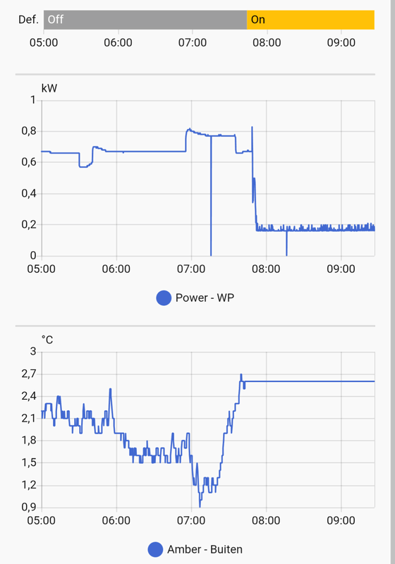

Het issue met de 175W in standby is hier sinds de ochtend van 6 maart ook aanwezig. Draait nu al 2 dagen op 175W stand-by.Afbeeldingslocatie: https://tweakers.net/i/nG3LNqbVv5AgerIT6NbbzespldM=/800x/filters:strip_icc():strip_exif()/f/image/VQ43HP0MeLfEDRIg87b5lP8I.jpg?f=fotoalbum_large
Herstarten binnenunit helpt niet.
Buitenunit zoemt.
Buitenunit hoofdschakelaar omzetten helpt ook niet. Gaat gewoon weer door met zoemen.
mmh, na korte SWW run, nu toch weer 10W stand-by..
[ Voor 76% gewijzigd door Get!em op 08-03-2026 15:17 ]
  • Degast
  • Registratie: September 2022
  • Laatst online: 16:30
Get!em schreef op zondag 8 maart 2026 @ 14:46:
Het issue met de 175W in standby is hier sinds de ochtend van 6 maart ook aanwezig. Draait nu al 2 dagen op 175W stand-by.[Afbeelding]
Buitenunit zoemt.
Hier niet meer teruggezien.

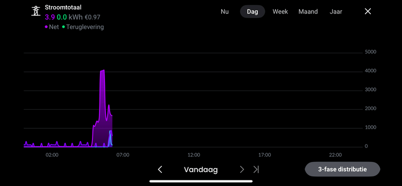

In de ochtend slaat onze amber 95 aan, maar na korte tijd piekt hij op 4000watt voor 20 minuten, de BUH staat naar mijn weten uit. Niets anders draait in huis 🧐
Vandaag was t 05:25 en gisteren 03:20. Wat kan dit zijn?

Retouw001 schreef op dinsdag 10 maart 2026 @ 06:26:
Check toch even je uitsplitsing per fase. Is dit een kWh meter die specifiek voor je warmtepomp is? Of je hele huis?
Weet je zeker dat de paarse grafiek je Amber betreft?
Je toont immers het verbruik van je hele huis.
En in principe zou de BUH op een ander fase dan de Amber moeten zitten , dat zie ik hier niet , de BUH zou dan een andere kleur zijn die piekt.
[ Voor 3% gewijzigd door Jan2023 op 10-03-2026 11:12 ]

Jan2023 schreef op dinsdag 10 maart 2026 @ 11:10:
De paarse grafiek is de 1e fase en dat is zeker weten de warmtepomp. Ik heb eerlijk gezegd geen idee of de BUH op fase 2 of 3 zit maar ik weet wel dat hij uit staat in het menu. Zijn er andere gebruikers gekoppeld aan de amber ? Kan t warmtelint extra aanslaan ofzo?

Retouw001 schreef op dinsdag 10 maart 2026 @ 18:43:
Mijn Amber 95 komt maximaal rond de 2000w (zonder BUH), lijkt me dat er bij jouw grafiek meer gebeurt dan alleen de warmtepomp.

GerbenBK schreef op dinsdag 10 maart 2026 @ 22:20:
Dat, of toch icm met buh op dezelfde groep.

Degast schreef op dinsdag 10 maart 2026 @ 23:32:
Volgens mij toont de grafiek de hele 1e fase. Kan dus best zijn dat er nog andere verbruikers in die fase zitten op andere groepen, bv. een inductieplaat, koelkast, oven, o.i.d.

@Retouw001 Heb je (ook) een individuele meter op de groep v.d. warmtepomp, of alleen de P1 meter van je gehele huisverbruik? Als je bijv. een Quooker oid hebt, kun je korststondig best hoge pieken hebben. Is meer om randzaken buiten de WP/BUH uit te sluiten.

Dit toont wel aan dat je bij voorkeur een aparte kWh-meter plaats voor de warmtepomp en een aparte kWh-meter voor de BUH. Dat geeft goed inzicht in en controle op de werking van de Amber.

Ik begrijp jullie, ik weet alleen dat er op fase 1 niks zit wat nog 2000 watt extra kan trekken. De quooker zit op fase 2 en verder staan de wasmachine droger vaatwasser uit.
Ik heb de warmtepomp nu voor de nachten van de geluidsbeperkende stand gehaald omdat hij toch pas in de ochtend aanslaat. Misschien dat de Buh toch wordt meegenomen in de geluidsbeperkende stand?

PVPaneel schreef op woensdag 11 maart 2026 @ 10:54:
Heb helaas geen losse meter. Lees alleen 3 losse fases uit
Hoi Retouw. Ik had hetzelfde probleem. Ik had in de software alles uitgeschakeld zodat de BUH niet gebruikt zou worden. Echter gebruikt het systeem de BUH onder water toch ergens. Pas toen ik de BUH in de binnen unit fysiek los gekoppeld had zag ik ook een max verbruik van 2000W.

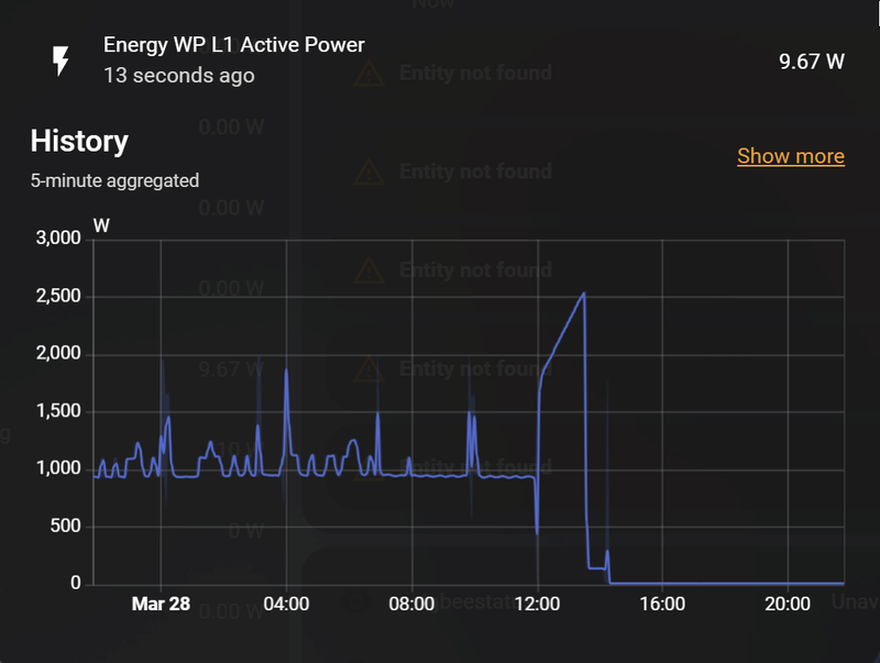

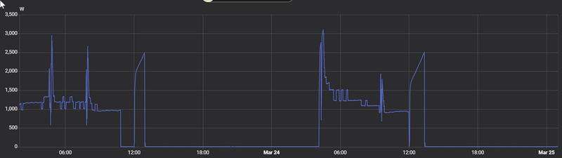

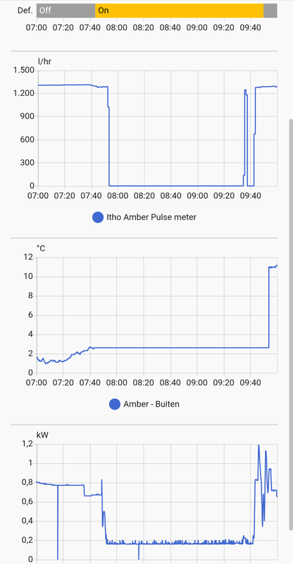

Hier ook het probleem dat hij 160w blijft vragen. Hij lijkt te zijn gestopt tijdens een defrost. Maar ik zie dat de buitentemperatuursensor ook een flatline heeft gekregen rond die tijd:
Afbeeldingslocatie: https://tweakers.net/i/dPu0deQjqMtFPRemEToXLAic3eg=/x800/filters:strip_exif()/f/image/ZlC7YZp9fMfL2863QI6fa35h.png?f=fotoalbum_large
[ Voor 37% gewijzigd door Woutertt op 23-03-2026 09:27 ]
  • Get!em
Get!em
Oh die ja!
Woutertt schreef op maandag 23 maart 2026 @ 09:23:
Gezien ik zelfde issue heb gehad, even teruggekeken en lijkt er op dat de oorzaak inderdaad in de door de Tambient sensor gegeven waardes ligt. Waarbij de Tambient beinvloed wordt door de luchtstroom van de Fan van de Amber. Even mijn analyse:
De storing lijkt te ontstaan als de gemeten Tambient tussen 0-3C ligt tijdens een run, er is dus een run bezig , en er een defrost start. Bij start defrost, gaat de Tambient kort omhoog, doordat de Fan even stopt (de luchtstroom stopt even). Doordat de Tambient omhoog schiet (boven de 4-5C), gaat de gevraagde Tc op basis van stooklijn veranderen en wordt de run afgebroken, en daarmee ook de defrost. De waterpomp blijft op dat moment aan staan, terwijl er geen run of defrost meer is. De waterpomp blijft vervolgens permanent aanstaan, ongeacht run of niet, ook bij volgende runs.
Enige oplossing als het zich voordoet lijkt vooralsnog de hoofdschakelaar naast de buitenunit uit en aan te zetten.
Oplossing om (als mijn analyse klopt) de oorzaak weg te nemen: de Tambient sensor uit de luchtstroom halen, zodat de verschillen tussen met run en zonder run in Tambient niet zo groot worden.
[ Voor 7% gewijzigd door Get!em op 23-03-2026 10:58 ]
  • Woutertt
  • Registratie: December 2023
  • Laatst online: 19:53
Get!em schreef op maandag 23 maart 2026 @ 10:48:
Interessante theorie, bij mij zou die niet helemaal op gaan want mijn waterpomp is wel gestopt, ik denk dat het warmtelint aan blijft staan.
Ik heb via de thermostaat weer warmtevraag geforceerd, hij lijkt dan zijn defrost af te maken en daarna lost het probleem zich toch weer op, dus wel echt een software fout. (In de grafiek zie je net niet het einde van de run, maar daarna staat hij weer op standby vermogen)
Afbeeldingslocatie: https://tweakers.net/i/hIWFJISfdih-ocBLBrl8k3KPpDU=/x800/filters:strip_exif()/f/image/hUv96y7dnhxoYEtij25DElMW.png?f=fotoalbum_large
Ik moet wel zeggen dat ik dit nooit eerder had gezien, en ik even geleden de sensor voor de warmtewisselaar gedraaid heb, dus dat deel van je vermoedens zou wel eens heel goed kunnen kloppen. Ik draai hem lekker weer terug :+
[ Voor 8% gewijzigd door Woutertt op 23-03-2026 12:01 ]
  • Get!em
Get!em
Oh die ja!
Woutertt schreef op maandag 23 maart 2026 @ 11:38:
Ah, warmtelint zou ook kunnen ja. Op zich logischer, want die wordt door de software van de buitenunit (EEPROM) aangestuurd, en daar lijkt de fout te liggen.
  • Degast
Ik had het ook 2 keer, alweer even geleden. Ook inderdaad bij uitschakelen (vraag thermostaat uit en wachttijd reactie thermostaat over).
Imho
Dan stopt defrost wel, maar vergeet ie het lint uit te zetten.
Dat lint stond eerder veel vaker aan, dat hebben ze toen gefikst, ergens een regel vergeten blijkbaar.
Stopte bij mij na een opvolgende defrost. (pas uren later ivm wat nachtverlaging)
Slechtste zou t zijn als gebeurt precies op laatste defrosts van t seizoen en je het niet in de gaten hebt?
Hopelijk leest Itho mee om ook dit foutje te filteren.

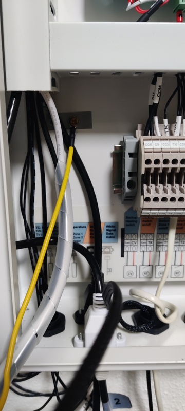

  • ramlap
  • Laatst online: 19:04
Er zitten op dit forum installateurs met echt verstand van de Amber. Is er een goede installateur in NH, vlak bij Alkmaar, die bij ons de huidige vloerverwarming - 4 groepen - met pomp kan en wil bestellen en vervangen door een composiet open verdeler - 4 groepen, en flow meter met temp(?) zodat we ook straks de COP kunnen berekenen/tonen in HA, De Leejoow-module hebben we al.
Hieronder 2 foto's van de huidige situatie.
Afbeeldingslocatie: https://tweakers.net/i/nZNiuKuX4Cwu7UQR8s_Mytua_tc=/x800/filters:strip_icc():strip_exif()/f/image/sLsyICAlikXcpN4mF2UZpWHV.jpg?f=fotoalbum_large
Afbeeldingslocatie: https://tweakers.net/i/_3uV_y-ZX9Ud2KMNyc9WeVMyWTg=/800x/filters:strip_icc():strip_exif()/f/image/raWUgARUSXbHuXO9iiQ2evsg.jpg?f=fotoalbum_large
Alvast bedankt.

De reden dat ik het vraag:
Ik heb sinds kort een aantal keer gehad dat de BUH bijsprong tijdens defrosts voor 20 minuten ongeveer, iets dat ik eerder nooit had. Dat zag ik achteraf. Als ik in de foutcode lijst kijk zie ik S09, dus aanvoertemp te laag. Cirquit wissel staat aan, sanitairwater temperatuur zo tussen 50-54 gr. (instelpunt 54, delta 6).
Ik heb mijn hoofd al gebroken over de instellingen, maar kan niks bedenken dat dit ineens veroorzaakt. Daarom twijfel of de defrost vanuit DHW vat wel werkt. Suggesties meer dan welkom! Is er een manier om dit handmatig te provoceren, om te testen?Afbeeldingslocatie: https://tweakers.net/i/ersxFmiY3gf3HrzmAAfo1U9SDNo=/x800/filters:strip_icc():strip_exif()/f/image/oTItPB2ktJwxtvcDPL2Lk4tF.jpg?f=fotoalbum_large
Afbeeldingslocatie: https://tweakers.net/i/4gB-tb9DFyf1xOvjv8t8PAFAA9s=/x800/filters:strip_icc():strip_exif()/f/image/2QN9ATysCbb9KaLOW44dcx9z.jpg?f=fotoalbum_large
Afbeeldingslocatie: https://tweakers.net/i/AFOlRp-ocn2-mMWDz-2r_N6vSwU=/x800/filters:strip_icc():strip_exif()/f/image/nMWfVS71t1Dj8EWgU4Hdnbol.jpg?f=fotoalbum_large
  • Jan2023
  • Registratie: Februari 2023
  • Laatst online: 18:13
@despijker
Draai je soms met nachtverlaging?
Dan mag je ook wel oppassen met je vorstbeveiliging dat die niet open gaat.

  • despijker
  • Laatst online: 19:56
Nope, geen nachtverlaging. Heb alles al meermaals nagelopen, daarom ook even hier voor extra expertise.

  • Carboy54
  • Registratie: Januari 2017
  • Laatst online: 15:27
despijker schreef op zaterdag 28 maart 2026 @ 14:56:
Ik heb mijn hoofd al gebroken over de instellingen, maar kan niks bedenken dat dit ineens veroorzaakt. Daarom twijfel of de defrost vanuit DHW vat wel werkt. Suggesties meer dan welkom! Is er een manier om dit handmatig te provoceren, om te testen?[Afbeelding]
Hoe hoog staan de graadminuten buh? Melding wellicht na douche beurten? Waarom staat deze instelling überhaupt aan?
  • despijker
Carboy54 schreef op zaterdag 28 maart 2026 @ 17:49:
Graadminuten nu verhoogd naar 140, was 100. Nee, niet specifiek na douchebeurten.
Welke instelling bedoel je precies? Instellingen zijn er overigens ingezet door @Stoker :)
  • Degast
ramlap schreef op zaterdag 28 maart 2026 @ 14:00:
Alvast bedankt.
En die bypass even weghalen.
  • Carboy54
despijker schreef op zaterdag 28 maart 2026 @ 20:29:
Ik bedoel circuit wissel. Zet die eens uit om te kijken wat er dan gebeurd. Met andere woorden waarom staat deze überhaupt aan.

Ik heb wat vreemd gedrag met mijn Amber. Ik heb nu al een paar keer meegemaakt dat na de SWW-run de warmtepomp niet meer verwarmt tot de volgende dag.
De energiegrafiek ziet er dan zo uit:
Afbeeldingslocatie: https://tweakers.net/i/1F1_HtVUk6RXnJ1xvm5TdO-CTDg=/800x/filters:strip_exif()/f/image/KNQ0tMpmFjqQzXmKVx2ASW4w.png?f=fotoalbum_large
Afbeeldingslocatie: https://tweakers.net/i/ZASux1v5Qjbm_jq5p6DkPj_GNTM=/800x/filters:strip_exif()/f/image/pzr5Qs2E7y9FRRkrh3jWjbPc.png?f=fotoalbum_large
Het huis koelt dan langzaam af terwijl de thermostaat wel warmtevraag heeft. De volgende dag rond 4 of 5 uur gaat de warmtepomp weer aan. De Amber geeft verder geen storingen aan.
Ik ben nog niet zo bekend met de Amber. Weet iemand waar ik het beste kan beginnen met zoeken?
  • Technician-
  • Laatst online: 17:23
Avvd schreef op zondag 29 maart 2026 @ 11:31:
Das de superzuinige eco modus.

  • Carboy54
Plaats TC sensor dicht bij de driewegklep ipv dicht bij het afgiftesysteem wellicht?
  • Degast
Evt een fotootje van infografielje van de aansturing. Dan kunnen we een beetje zien of tc inderdaad heel langzaam terug loopt?
