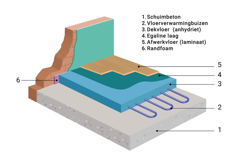

GhandiHarder schreef op maandag 29 januari 2024 @ 19:51:
@ErikVers Een beetje offtopic; Ik zie een aantal posts van je waar je een dikke dekvloer als buffer adviseerd. Ik ga binnenkort vloerverwarming leggen (noppenplaat) en heb door de opbouwhoogte nog de keuze uit 3cm, 1cm of geen isolatie. Daaronder ligt een dikke laag schuimbeton. Qua isolatie is het niet nodig, maar om de dekvloer 'los te koppelen' van de ondervloer leek het mij wel een goed idee. Ik twijfel nu. Wat zou je (of jullie) doen, toch 1cm isolatie of meenemen in de dekvloer?
Inderdaad wel off topic maar met name t vet gedrukte wel een tip voor de mensen die nog moeten beginnen aan vloerverwarming.
Als t goed is is je schuimbeton voorzien van de juiste hoeveelheid isolatie. Ik zou dan de noppenplaat er direct bovenop plaatsen en zoveel als redelijk kan erbovenop storten zodat je een mooie massa hebt die je kan opwarmen. Let vooral met plaatsen van vvw dat je bij koudere zones zoals de ramen dubbel (veel extra) slang plaatst zodat je de warmte op de juiste plek krijgt. Beter daar twee korte groepen langs buiten ring dan één lange. Dit maakt bij binnen muren ed wat minder uit.

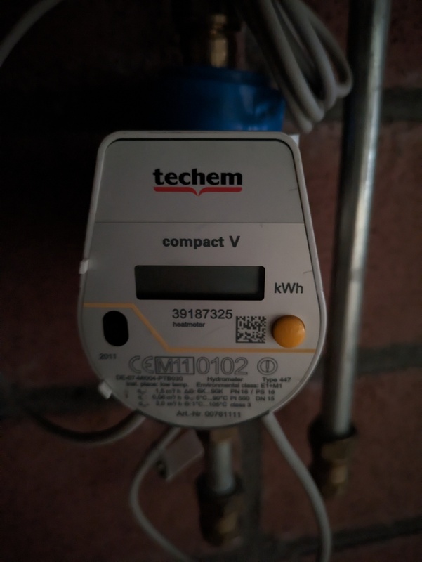

Ik kan deze meter demonteren maar heb geen idee wat het is.
Heb ik hier wat aan on deze te monteren tussen mijn warmtepomp ?
Het lijkt op een soort kamstrup meter maar volgens mij heeft het toch een andere functie.

camel1987 schreef op dinsdag 30 januari 2024 @ 10:31:
Dat is inderdaad ook een warmtemeter met aanduiding in kWh. Als je deze in de aanvoer plaatst en de retour-temperatuursensor in de retourleiding opneemt zou deze gewoon als energiemeter moeten werken. (Wat ik zo snel zie worden deze normaal gebruikt bij blokverwarming en kunnen op afstand worden uitgelezen....)

@Cr3ator ja ik zie alleen maar Duitse website naar voren komen ken er geen wijs uit dus denk mischien hier iemand bekend met dit soort meters 😂

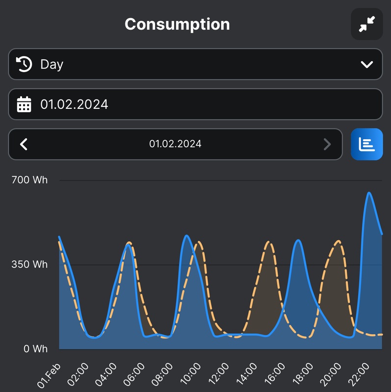

Heerlijk hoor die lange laagdraaitijd 👌

Wat ik me afvraag is of die langdraaitijd op 180 minuten nog wel effect heeft als de Amber om de 2 uur optoert naar 60Hz?
PV 3520Wp - WP Itho Amber 95 - WPB Atlantic Explorer V4 200L - gasloos sinds aug 2023 - Zendure SolarFlow 4000 Mix AC+
  • mischa402
  • Registratie: Februari 2019
  • Laatst online: 22:27
mischa402
hansvk schreef op donderdag 1 februari 2024 @ 15:14:
Ik vind dit een veel beter en rustiger beeld geven. Het optoeren naar 60Hz duurt maar 2 minuten. En als de Amber eerst uitgaat na 60 minuten, dan weer start gaat hij ook eerst naar 79Hz of soms zelfs naar 90Hz.
Dus in mijn beleving heeft dit zeker effect.

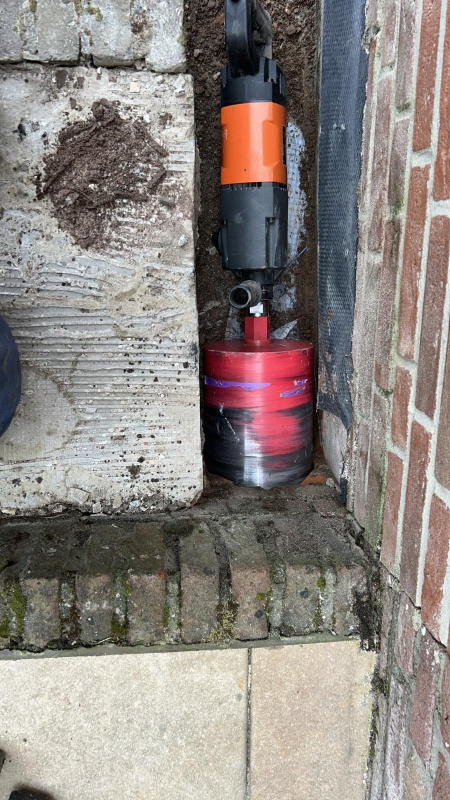

Amber 12 Kw met grondleiding van Watts microflex 160mm met 2x32mm kunststof leidingen. 1 1/4 flex met Caleffi's en 1 1/4 keerklep. Mooi spul maar wel stug om te verwerken. Lennard laat die 1500 liter p/u maar komen.

Carboy54 schreef op donderdag 1 februari 2024 @ 16:35:
Amber 12 Kw met grondleiding van Watts microflex 160mm met 2x32mm kunststof leidingen. 1 1/4 flex met Caleffi's en 1 1/4 keerklep. Mooi spul maar wel stug om te verwerken. Lennard laat die 1500 liter maar komen.
Strak werk, daar zit heel wat voorbereiding en montage uren in 👍🫡
Vraagje, welke flexslangen pas je toe?
Is koper tussen de slang en de PE een bewuste keuze, gaat dit sneller heeft dit voordelen tov bv meerlagen buis?
Welke diamantboor gebruik je? Welke diameter kernboor?
Welke diameter gebruik je bij doorvoeren van 2 gesisoleerde leidingen 32?

Technician- schreef op donderdag 1 februari 2024 @ 19:36:
Zijn er gouden tips om de installatie te versnellen/vereenvoudigen?
Koper pers heeft volle doorlaat. Meerlagen zijn de koppelingen een aardige vernauwing, wat overigens niet perse een probleem is. Die 90gr bocht is ook gewoon patsboemklaar, 32ML buigen (zeker zo'n radius) is niet makkelijk.
Koper perskoppelingen zijn ook wat goedkoper dan Uponor ML koppelingen.
Al je verdere vragen zijn afhankelijk van je eigen situatie: welke leidingdiameter je gebruikt, isolatiedikte, hoe dik de muur is.
Over het algemeen: niet te krap gaan, je kunt het altijd nog afpurren.

Guus. schreef op donderdag 1 februari 2024 @ 20:00:
Incl de onbetaalbare krimpmof en muurdoorvoer? Of netjes dichtgezet met aquaswell oid? 😄 ook wel benieuwd naar de diameter van de kernboor. Toolstation heeft ze in 162, maar mogelijk te krap(?)
Terrendis eindkap kost 160 euro. Vandaar Watts die kosten 47 euro. Kernboor hier 200 mm. Watts is ook leverbaar inj 120 mm met 2x32.

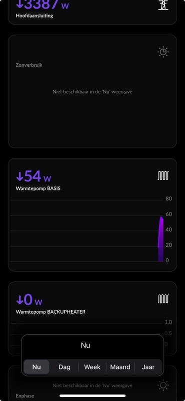

  • psycho-realm
  • Laatst online: 29-08 14:27

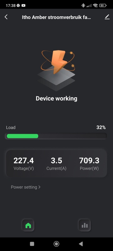

ik ben nu op vakantie en monitor op afstand mbv Shelly de Amber 65. Ik heb de Tr sensor naar 17 graden ingesteld om aanraden van @Carboy54. Maar denk toch dat de aanvoer temperatuur lager zou moeten zijn bij hogere buitentemperatuur om nog wat langere runs te krijgen? Moet ik me zorgen maken en even iemand vragen langs mijn huis te gaan?
Overal ben ik tevreden over de prestaties, support uit het forum en afwerking van het apparaat. Al eerder genoemd maar het is toch bizar dat anno 2024 dit soort simpele aanpassingen op zo’n duur apparaat nog niet mogelijk zijn op afstand. Hopelijk hebben ze dat voor de volgende koude periode voor elkaar bij Itho!

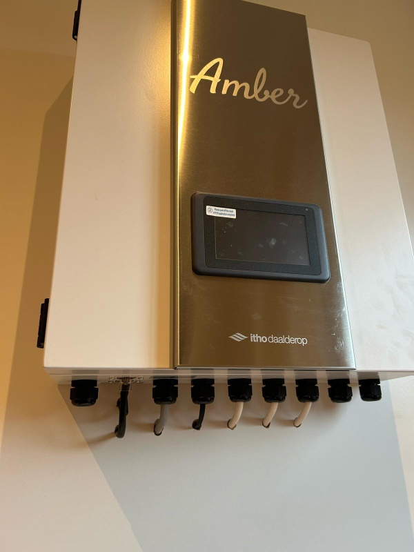

Hoi Carboy,
Heb je de werkschakelaar met 5 aderige kabel aangesloten en dan ook 5 aderig naar de amber toe?
Ik zat namelijk te denken dat het “moet” met 2 x 3 adering vanaf de werkschakelaar naar de amber.
Voordeel van 5 aderig is dat je mooi je wartels aan de onderkant kan plaatsen in plaats van 5 adering in via de bovenkant en 2 x 3 aderig uit via de onderkant.
  • bommer
  • Laatst online: 09-11 10:37
bommer
hondacb50 schreef op zondag 4 februari 2024 @ 08:40:
Hoi Carboy,
Waarom zou je volgens jouw met 2x een 3 ader moeten?
Als je hem in een enkelfase installatie met een kookgroep aansluit (let op dubbele nul draden)
Of in een 3 fase installatie met een 3 fase aardlekautomaat, kan je prima een 5 aderige kabel gebruiken. Grijs als 2e nul draad even een blauw tapeje omheen.
En wartels aan de onderzijde is altijd het beste.

Afbeeldingslocatie: https://tweakers.net/i/pCW-InkV-g6RiItbikpglOudVaM=/x800/filters:strip_icc():strip_exif()/f/image/krfnFEbLk1upaO1FZkQrcGNd.jpg?f=fotoalbum_large

Ik zou een aparte kwh meter gebruiken. Deze zet je in de meterkast achter de groep voor de warmtepomp.
Of een oplossing zoals Carboy
Met CT klemmen om de aders, echter komt de voedingspanning niet van de zelfde automaat. Kun je kleine afwijkingen hebben.
De spanning kan een beetje verschillen op verschillende plekken in de hele installatie, geen 5V maar 2V is niet gek.
Het is maar hie precies je wilt meten en uiteraard ook afhankelijk van de precisie van de meter.
Vind voor dit soort installaties 5% acceptabel.

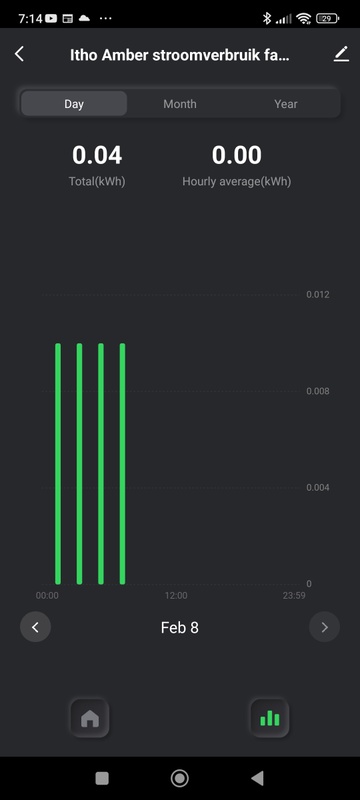

Zitten bij mij 2 stuks in de amber ieder aangesloten op zijn eigen fase anders werken ze niet.

Heb gekeken bij een kWh meter die je op afstand uit kunt lezen (wifi) via een app of internet. Tevens opslag van het verbruik WP. Volgens mij is dit een optie:
https://www.homewizard.com/nl/shop/wi-fi-kwh-meter-1-fase/
Is de Amber 1 fase of 3 fase?
  • bommer
bommer
evertmulder schreef op dinsdag 6 februari 2024 @ 20:29:
Een Amber heeft 2 aparte fase/nul aansluitingen
1 voor de warmtepomp zelf en 1 voor het backup element.
Stel dat je 3 fasen huis installatie hebt, dan kun je achter de 3 fase aardlek automaat ook een 3 fase eastron plaatsen en dan afgaand de 3e fase niet gebruiken.
Heb je een 1 fase huisonstallatie, dan achter een kookgroep 2 van deze meters plaatsen.

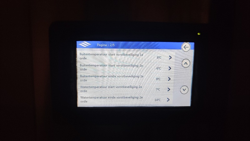

UPDATE
Momenteel testen wij update V 2.29 waarbij de vorstbeveiligings instellingen zichtbaar zijn gemaakt in de toestel configuratie in 2 stages. Helaas moeten wij nog enkele weken wachten op de update van het bodemlint omdat daar nog een eeprom update voor moet worden gemaakt. Ook wordt er hard gewerkt aan een update van het algoritme van de defrosts welke nog even op zich laten wachten. Als V 2.29 goed werkt verstuur ik de update naar onze gebruikers.
Afbeeldingslocatie: https://tweakers.net/i/b9xG-H0ksj0gvncpdKZH_A1UYfc=/800x/filters:strip_icc():strip_exif()/f/image/m68ZPDeSTYlIyskG8pTAcXjL.jpg?f=fotoalbum_large

Goedemorgen.
Ik heb inderdaad gisteren de update van @Carboy54 ontvangen en geïnstalleerd.
De update werkt
Hoe heb ik dit getest?
De warmtepomp is bij mij op 7-2 om ca. 14u uitgegaan, rond 19u heb ik de update geïnstalleerd, de Tui was rond die tijd 13.5*C. Ook heb ik de pomp uit gezet = standby, dus de groene ronde knop ingedrukt en gelaten tot vanmorgen 6u.
Na updaten van de software hoorde ik na enkele minuten het relais schakelen om de waterpomp te laten draaien, de Tui ging (logisch) naar een hogere waarde; ca. 20*C.
Hij volgt hierbij de pompinstellingen, die staan bij mij op Interval, in eerste instantie op 13min uit, 2min aan. Ik heb dit na een half uurtje aangepast naar 29min uit en 1 min aan. Vanmorgen was de Tui 18,8*C terwijl de pomp standby gestaan heeft en het buiten rond het vriespunt is geweest, mogelijk kan deze interval nog opgerekt worden, overigens heb ik tussen 0h en 6h met deze instellingen 0,1kWh verbruikt, weinig winst te behalen, misschien alleen verlies te beperken :*)
We kunnen dus constateren dat de 1e vorstbeveiliging werkt. (pomp inschakelen bij lage buitentemp)
De 2e vorstbeveilging, op basis van de watertemperatuur heb ik niet kunnen testen, ik ga er nog eens overna denken hoe we dit kunnen faken:)

Stoker schreef op donderdag 8 februari 2024 @ 10:03:
Goedemorgen.
De update werkt

  • hondacb50
  • Laatst online: 15:39
Beste Tweakers,
Aangezien ik veel heb geleerd van jullie ervaringen wil ik ook graag even de resultaten delen van mijn installatie van een Amber 65 tot zover. De plaatsing, leidingwerk en bekabeling buiten zijn zo goed als af. (Rondom de vorstbeveiligers nog wat isolatie aanbrengen en de gehele isolatie aftapen staat nog op de to do lijst).
De Amber staat op de rubberen 50mm trillingsdempers, dan op de big foots, dan op 40kg wegende terrasbanden welke op rubberen matjes zijn opgesteld. Hopelijk geeft dit voldoende demping aangezien het garagedak van hout is. Rondom de terrasbanden heb ik houten latten/balken geplaatst om te voorkomen dat het grind een akoestische kortsluiting kan vormen onder de terrasbanden.
Verder heb ik gebruik gemaakt van 1 1/4 inch caleffi vorstbeveiligers, en 1 1/4 RVS flexibele slang. In de kabelgoot zit nog een 1 1/4 inch terugslagklep gemonteerd.
Ik moet zeggen dat ik de hoeveelheid en het formaat van de kabelwartels slecht gekozen vind. Ze sluiten voor geen meter af op de meegeleverde ethernetkabels! Misschien een verbeterpuntje voor Itho!
Afbeeldingslocatie: https://tweakers.net/i/LESs3YpMuq8voF6MnahGLpUIwJY=/232x232/filters:strip_icc():strip_exif()/f/image/P08cSc9Zt6mEJLURpbHqZXDM.jpg?f=fotoalbum_tileAfbeeldingslocatie: https://tweakers.net/i/KLhPAIySddIA6LWxmbqn9E5_a_s=/232x232/filters:strip_icc():strip_exif()/f/image/FBRBGTH3CzigsG4dBptIIWUN.jpg?f=fotoalbum_tileAfbeeldingslocatie: https://tweakers.net/i/IQWs7GipGsYoBI3p8Vyo4wwnQdA=/232x232/filters:strip_icc():strip_exif()/f/image/XQisF5n7yysoYcjnJCl8bNwY.jpg?f=fotoalbum_tile
Afbeeldingslocatie: https://tweakers.net/i/FCsG2yjnl6ODxjgryBeDYazp8aI=/232x232/filters:strip_icc():strip_exif()/f/image/1DWj3yrDR2OsBkHwQOLNgH6w.jpg?f=fotoalbum_tile
Ik heb uiteindelijk na veel zoeken een 250 liter RVS boilervat gekocht met 2 x 1,7 m2 grote spoelen om zowel aan de warmtepomp aan te sluiten met een 3 weg klep, als aan de al aanwezige zonneboiler. Dit zal nog een aantal dagen leidingwerk zijn om/rondom het boilervat om alles klaar te maken voor de "omschakeldag".
Al met al wel een zeer leuke ervaring om zelf een dergelijk systeem in elkaar te klussen, mede dankzij de vele onderdelenlijstjes / tips op dit forum. Dank daarvoor! :*) _/-\o_

hondacb50 schreef op vrijdag 9 februari 2024 @ 21:13:
Beste Tweakers,
Je kabels komen vrij horizontaal uit de amber ik zou ze naar beneden trekken en dan aan elkaar binden zodat het water van de Amber af loopt.
  • hondacb50
Omebas schreef op zaterdag 10 februari 2024 @ 11:58:
Goede tip, dat was eigenlijk al onze intentie m.b.t. de routering, maar ik zie dat na het aandraaien van de wartels een tie wrapje wat "mee moet geven". Ga ik nog aanpassen!
