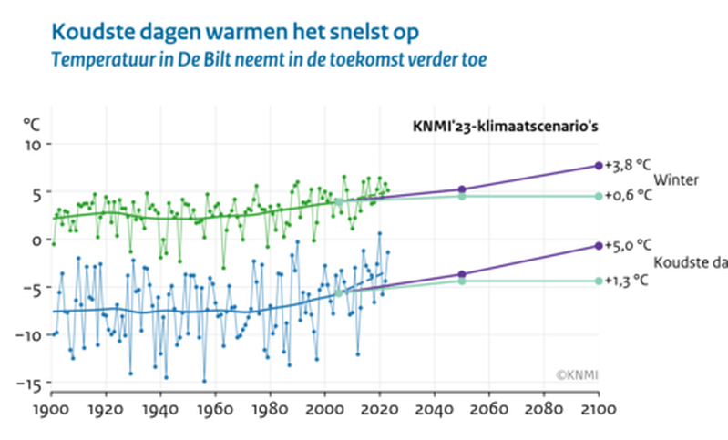

Nog een artikeltje van het KNMI over de "koudste" dagen van het jaar en hoe deze dagen in de toekomst steeds warmer worden
Afbeeldingslocatie: https://tweakers.net/i/WQHI6goUu53wtv2sIQ9XDB4-1HA=/full-fit-in/4000x4000/filters:no_upscale():fill(white):strip_exif()/f/image/I7ZIq4aww1VIgkYtDApo0get.png?f=user_large
https://www.knmi.nl/over-...agen-warmen-het-snelst-op
"Voor de koudste dag van het jaar is de trend 1,1 graden per 10 jaar"
Iets om rekening mee te houden met het dimensioneren van de warmtepomp

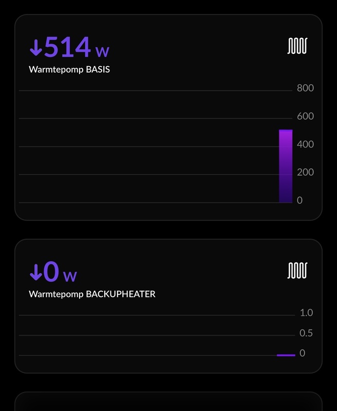

bommer schreef op zaterdag 13 januari 2024 @ 23:14:
Ik ben even benieuwd Amber65 bezitters, welk vermogen in watt hij draait bij een temperatuur zoals nu 6 graden op 36Hz

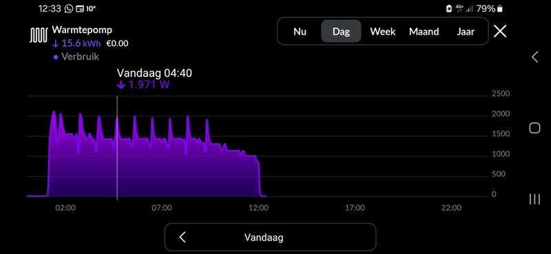

Mijn 95 doet nu 670W op 36Hz bij Ta6
Tis al even geleden… maar vond het alsnog nuttig om te melden voor mede Tweakers die nog geen keuze gemaakt hebben:
Mijn 65 schommelt tussen de 510 en 520Watt op 36Hz bij een Ta7, pompsnelheid op gemiddeld.
Afbeeldingslocatie: https://tweakers.net/i/nbTBsxiHFlfW3DYA2WtaxoHQOwU=/x800/filters:strip_icc():strip_exif()/f/image/eRIg6tG1xsci6aS8Ry0ElNru.jpg?f=fotoalbum_large
[ Voor 42% gewijzigd door Stoker op 23-01-2024 19:20 ]
Warmtepomponline.com & Fancoilonline.com Amber 65, F-gassen II

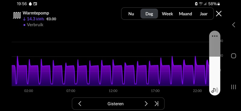

Mijn Amber 95 doet op 36 Hz zo,n 700 watt
Maar liever heb ik haar op 43 Hz , dan mis ik al die stops om het uur.
8)Afbeeldingslocatie: https://tweakers.net/i/3tpMPEVm8kR3nXbXwbjeDy5vnHE=/800x/filters:strip_icc():strip_exif()/f/image/cM51f7L7shrmTSMg9hJguAJm.jpg?f=fotoalbum_large
[ Voor 21% gewijzigd door Jan2023 op 23-01-2024 19:58 ]
Amber 95 sinds 10 / 2023 en 9 x 365 Wp glas / glas solarwatt
  • logitechi
  • Laatst online: 14:11
Jan2023 schreef op dinsdag 23 januari 2024 @ 19:54:
8)[Afbeelding]
Dit zou je kunnen voorkomen door een iets hogere setpoint van je aanvoer setpoint in de stooklijn te verhogen. Hierdoor wordt het natuurlijk warmer in huis, maar je thermostaat zal dan inspringen. Ik heb dit bij mij thuis en ben heel tevreden over de werking.
temperatuur 1: -10c / 30c
temperatuur 2: 0c / 26c
temperatuur 3 5c / 26c
temperatuur 4 8c / 28c
temperatuur 5 16c / 29c

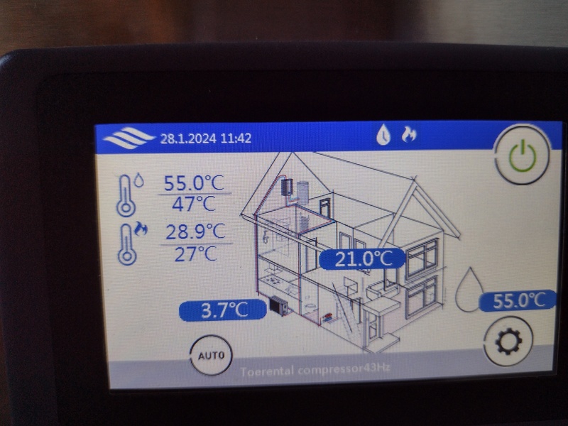

Zo staat mijn amber altijd rond de 43hz te draaien.
  • Jan2023
  • Registratie: Februari 2023
  • Laatst online: 18:45
Jan2023
KISS
logitechi schreef op dinsdag 23 januari 2024 @ 20:08:
Wat je hier boven ziet is ook bij een buitentemperatuur van 10 graden gisteren en stooklijn op 28 graden
met hoofdzakelijk vvw
Over de hele linie stook ik bij lagere buitentemperaturen nog net wat hoger dan jij.
buitentemp / watertemp
1, -10 / 35 gr
2, 0 gr /32 gr
3, 5 gr / 30 gr
4, 10 gr / 28 gr
5, 15 gr / 26 gr
[ Voor 6% gewijzigd door Jan2023 op 23-01-2024 20:25 ]

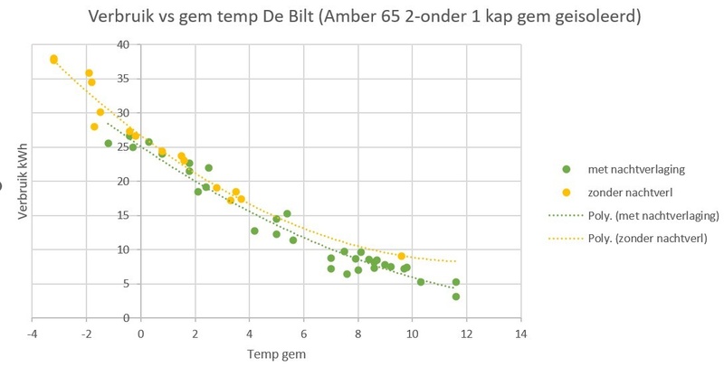

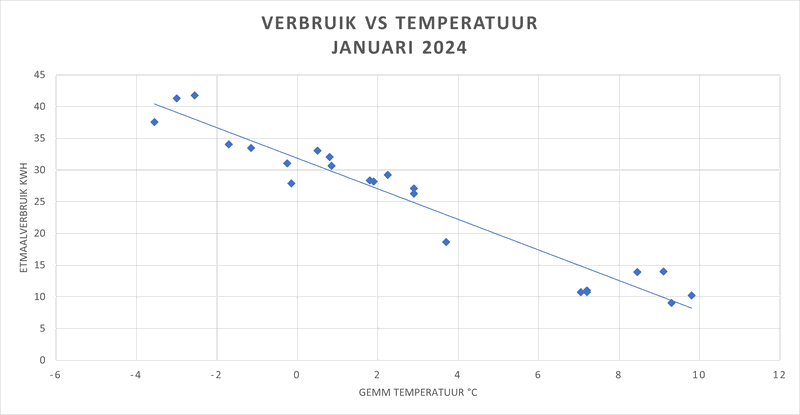

Grafiek van mijn elektraverbruik van de Amber vs de gemiddelde etmaaltemperatuur over januari tot nu toe.
(Redelijk geïsoleerde tweekapper bj 1981, alleen radiatoren, geen zoninstraling).

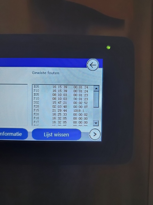

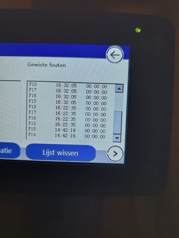

  • timpel_800
  • Registratie: Maart 2022
Bij het invoeren van de wijziging hierboven kwam ik langs het fouten lijstje..best heftig! Wat is hier aan de hand?
Afbeeldingslocatie: https://tweakers.net/i/xF55V5V9wYyZoL19sx57aN7QG6A=/x800/filters:strip_icc():strip_exif()/f/image/XdqdBE4MTmcEM26M8AkTWhyH.jpg?f=fotoalbum_large
Afbeeldingslocatie: https://tweakers.net/i/I9MnZEKvq6J9Cp6QKThtisPEDZA=/x800/filters:strip_icc():strip_exif()/f/image/Kv4sYmyiAXuLaRo9TxuCQ0XY.jpg?f=fotoalbum_large

@hansvk
Grappig... ik was ook bezig om dit bij te houden. Dit is mijn grafiek.
Afbeeldingslocatie: https://tweakers.net/i/SZhqWa1cAVWVsLakn6iF3b1uMmA=/800x/filters:strip_icc():strip_exif()/f/image/yIPeNvIzKdgNEmDwZlI6s3xt.jpg?f=fotoalbum_large
Amber 65 / combi VV en radiatoren / SWW via hr-ketel / bouwjaar 1993, isolatie vanuit bouw

timpel_800 schreef op woensdag 24 januari 2024 @ 16:05:
Als je geen oranje uitroepteken op je scherm krijgt niets. Wissen en over enkele dagen even controleren.
[ Voor 13% gewijzigd door Carboy54 op 24-01-2024 16:51 ]

skyhigh schreef op woensdag 24 januari 2024 @ 16:47:
@hansvk
Grappig... is was ook bezig om dit bij te houden. Dit is mijn grafiek.
Interessant om te zien dat bij veel woningen een nachtverlaging weinig bespaard en minder comfortabel is.
@hansvk
Lekker bezig, data is king. Je ziet dat groen duidelijk in t voordeel is. Maar is ook niet zo raar, moet je volgende week nog eens kijken met de forse verschillen nu tussen dag en nacht. Dan ga je van cop 2.7 naar 7 😆👍📈
Wellicht komende dagen eens zonder nachtverlaging draaien zodat je wat meer data punten in de hoger temp zone krijgt waarbij geen nachtverlaging is toegepast?

@Carboy54 il zie niet echt dat het niets zou uitmaken? Met nachtverlaging is vaak de laagste in verbruik?
Edit: de letterlijke woorden van @Carboy54 waren “weinig bespaard”
Zeker komende weken en maanden zal dit nog sterk verder uiteen lopen. Afgelopen 1,5 was dag en nacht heel dicht bij elkaar. Vanaf deze week weer lekker grote verschillen.
Je ziet in zijn gedeelde grafiek bij gem temp 10 en verschil van 5 om 8-9kWh dat is toch wel fors te noemen.
@skyhigh zou je over een tijdje hem nog eens kunnen delen en wellicht met wat info wat de meest voorkomende gem temp in het verwarming seizoen is (okt t/m mrt)
[ Voor 130% gewijzigd door ErikVers op 24-01-2024 21:13 ]

ErikVers schreef op woensdag 24 januari 2024 @ 20:14:
Zeker komende weken en maanden zsl dit nog sterk verder uiteen lopen. Afgelopen 1,5 was dag en nacht heel dicht bij elkaar. Vanaf deze week weer lekker grote verschillen.
Erik waar staat dat ik geschreven heb dat het NIETS uit maakt?? De verschillen zijn niet groot en uiteraard sterk afhankelijk van woning en afgiftesysteem.
De letterlijke tekst: Interessant om te zien dat bij veel woningen een nachtverlaging weinig bespaard en minder comfortabel is.
[ Voor 7% gewijzigd door Carboy54 op 24-01-2024 21:09 ]

Carboy54 schreef op woensdag 24 januari 2024 @ 21:08:
Terecht punt. Ik heb een edit met je letterlijke woorden gedaan.
Als je inzoomt rond 7-8 graden vind ik het verschil wel fors. Maar dat zijn uiteraard geen objectieve termen. Voor de één is 3kWh per dag verschil veel en de ander gaat dit niet eens waarnemen 😏✅

Ik was van plan om komende weken zonder nachtverlaging te blijven draaien. Dat is wat betreft comfort in mijn huis prettig. En dan zal ik het opnieuw posten.
De huidige meetpunten geven een eerste beeld. Meer data is nog nodig. En uiteraard hangt het waarschijnlijk ook af van de specifieke situatie mbt warmteafgiftesysteem, isolatiegraad...

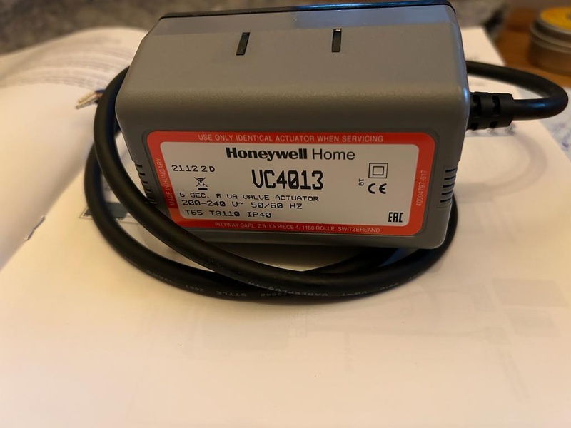

Nou heb ik nog even een vraag ik heb nog een Honeywell vc4013(Voorraad van een intergas 2 wegklep setje) liggen. Is de servo het zelfde als die van een 3 weg? En iemand enige idee waar ik het 3 weg gedeelte kan krijgen?

Aapie schreef op woensdag 24 januari 2024 @ 21:42:
Lijkt er wel op, vergelijk jou klep maar met deze foto’s.
Ik ben al een tijdje aan het meelezen en mij aan het verdiepen in de Amber. Inmiddels ook aangeschaft (amber 95) Ik ben van plan om meteen volledig elektrisch te gaan.
Ik neem rustig de tijd om alle materialen bij elkaar te zoeken.
Hoeveel heb je er nodig :-) betalen wel krijgen niet...
  • Aapie
Carboy54 schreef op donderdag 25 januari 2024 @ 09:10:
;) Ik zou er graag 1 willen kopen voor de sturing naar het boilervat. Ik had ze al gezien bij jou op de site alleen niet met alleen het onder gedeelte, is dat mogelijk? of maakt dat qua prijs niks uit? In ieder geval bedankt!

Aapie schreef op donderdag 25 januari 2024 @ 12:28:
Stuur even een DM of een mail met adres gegevens. Alleen onder gedeelte is mogelijk ja.

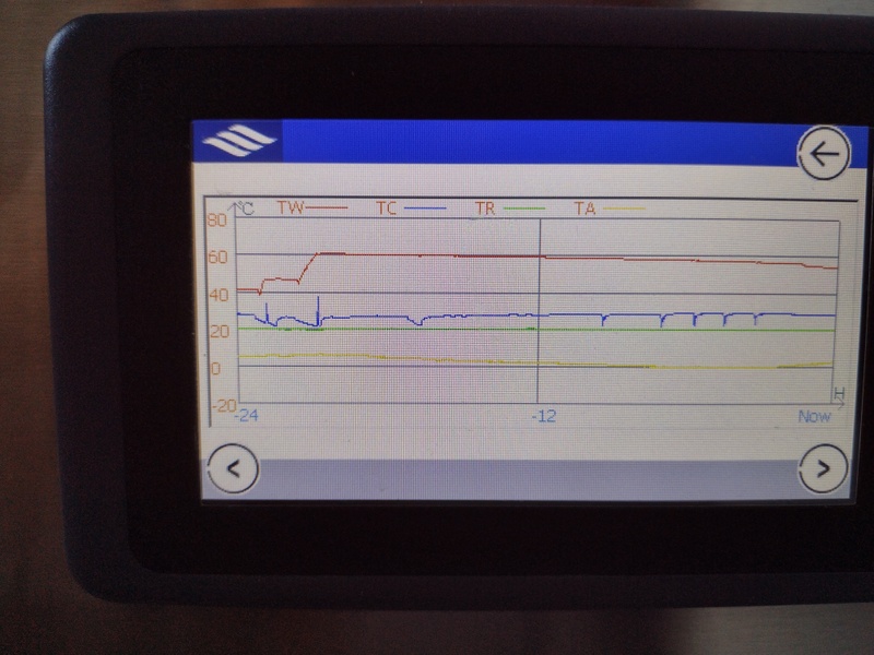

  • Stoker
  • Registratie: Januari 2024
  • Laatst online: 11:16

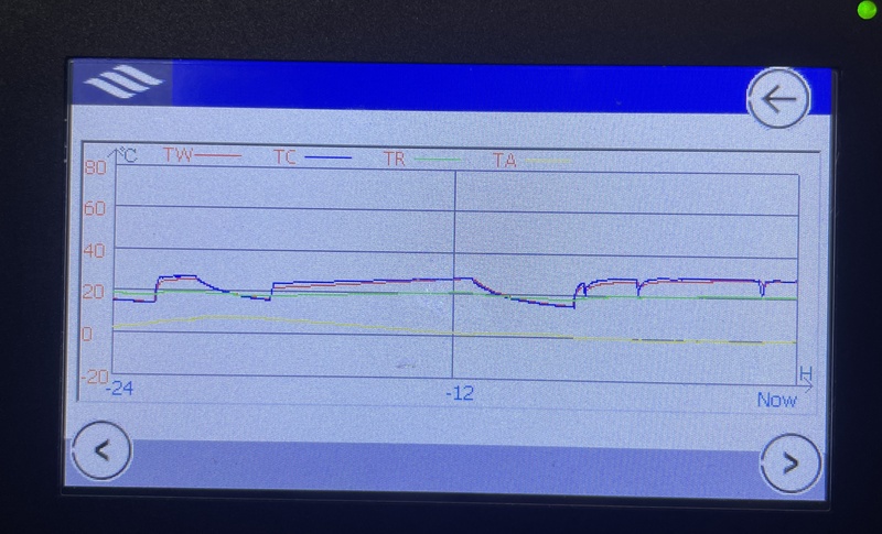

Stoker
Warmtepomponline
Goedemorgen!
Vannacht toch weer rond of net onder het vriespunt geweest, hoe is jullie defrost patroon geweest?
Afbeeldingslocatie: https://tweakers.net/i/IsCJVAlsfCQoo7QGRjlRSmnOmjw=/800x/filters:strip_icc():strip_exif()/f/image/WpZCOv2HT8kyCUBvN8B81GDe.jpg?f=fotoalbum_large
Ik heb er 3 gehad, zonder een ritme of iets. zie hierboven
Ook heb ik het idee dat de Amber het (nog) beter of gemakkelijker doet dan direct na de installatie of net voor de eerste vorstperiode, alsof hij ingelopen is 7(8)7 .
Hoe kijken jullie hier tegenaan, hebben jullie diezelfde ervaring of datzelfde gevoel?

Hier wat meer defrosts. Het is hier dan ook behoorlijk koud (Achterhoek).

  • Carboy54
  • Registratie: Januari 2017
  • Laatst online: 08-11 21:47
Carboy54
Duurzaamheid coach
Stoker schreef op zondag 28 januari 2024 @ 09:54:
Goedemorgen!
Ik denk dat het vermogen van de compressor ook een rol speelt. Hier iedere uur met radiatoren en >43 Hz met een watertemperatuur van 37 graden. Jouw TC temperatuur ligt aanzienlijk lager. Hier ook wel nodig met veel ijsafzetting.
  • Japio2
  • Laatst online: 18-04-2025
Goedemorgen!
Afbeeldingslocatie: https://tweakers.net/i/Fj4jJH1hENhJTWOWCSbBOQs7m1Q=/800x/filters:strip_icc():strip_exif()/f/image/8fnIgdo8QJ8NDowZTDoSzfdD.jpg?f=fotoalbum_large
Afbeeldingslocatie: https://tweakers.net/i/BIz-IVokOdaZrpgCpMl9fPvU290=/800x/filters:strip_icc():strip_exif()/f/image/LnqzU59OLWIpMCPGvjJoH1zt.jpg?f=fotoalbum_large
Ik heb ook wel het idee dat het apparaat wat minder zenuwachtig is dan 2 maanden geleden. Maar in die tijd heb ik wel wat met variabelen gestoeid, zoals recent de maximale laagdraaitijd opgehoogd naar 180 minuten. Situaties zijn dus niet vergelijkbaar.

Gewoon het bekende werk ,om het uur.
Als het koud is buiten.
Afbeeldingslocatie: https://tweakers.net/i/gu7mOTIrlphWksjoSYZyb1AdCz0=/800x/filters:strip_icc():strip_exif()/f/image/xowMlgIJEkkgAXhqMgXXWPXL.jpg?f=fotoalbum_large

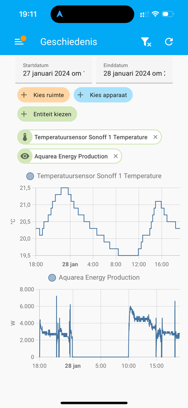

  • Jan2023
Jan2023
KISS
ErikVers schreef op zondag 28 januari 2024 @ 18:23:
Als ik naar je grafiek kijk; een idee om te proberen wat meer overdag te verwarmen of heb je weinig warmtebuffer in je vloer? Hier om 10:00 aan en loopt nu nog, uiteraard zonder defrost ivm hogere buitentemp overdag.
Was sprake van zon instraling ,de dag er voor , , dan is er het grootste deel overdag geen warmtevraag

  • Jan2023
Jan2023
KISS
ErikVers schreef op zondag 28 januari 2024 @ 19:09:
Ok snap het hoor alleen als je kouder begint en pas om 10:00 start met verwarmen dan is je binnen temp waarschijnlijk stabieler dan met huidige overboost. Ik zeg het maar als tip van een ervaringsdeskundige 😋👍
Zie grafiek mijn warmtepiek zit als ik eindelijk ff op de bank aan het chillen ben rond 22:00 bevalt mij top zo. Ligt uiteraard er wel aan of je lekker wat warmtebuffer in je vloer hebt. Juist doordat niet in de nacht staat te werken heb je minder het doorschieten, na ijlen van de warmte uit je vloer overdag.
Normaal vrij strak tussen 19,5 en 20,5 nu wat meer door de heerlijke zon.
Nb die opwek pieken is voor tapwater (badgasten)
Wij hebben een ander leefritme dan jij denk ik ,
Vindt het heerlijk om de dag te beginnen in een woonkamer die goed op temperatuur is na op te staan in een bewust onverwarmde slaapkamer.
Ben met pensioen dus een easy starter in de ochtend
Met de nodige zon loopt de temp alleen nog maar op.
En ben nu al met de 3e thermostaat bezig met de amber.
En ze regelen allemaal anders.
Ben nu aanbelandt bij de PNI CT36
Dat ding is wat traag.

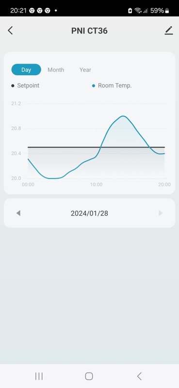

Moet het evenwicht nog zien te vinden tussen de hysteresis en maximale start/stops
Zelfs met een hysteresis van 0,3 gr een grote variatie in temp ,tot 0,6 gr
Heb soms geen warmtevraag van 12:00 tot ruim na 24:00 uur.
Maar buiten daalt de temp tot rond vriespunt
Pff , een heel verhaal voor mijn doen.
Afbeeldingslocatie: https://tweakers.net/i/KuNn_PKe_dt_dauW6ZB0K3zpvgw=/x800/filters:strip_icc():strip_exif()/f/image/qxE4Z4CvgDF1j9HbtnXIyvBg.jpg?f=fotoalbum_large
En ik wil juist 24/7 dezelfde temp met de vvw
Zo zijn we nog wel even bezig.
[ Voor 3% gewijzigd door Jan2023 op 28-01-2024 20:53 ]

Jan2023 schreef op zondag 28 januari 2024 @ 20:34:
Afbeeldingslocatie: https://tweakers.net/i/9E2dZoKrGILN92Dsf2b3rfDA4oo=/x800/filters:strip_icc():strip_exif()/f/image/VHpxfkTLMCpLKU1aU53vgMQH.jpg?f=fotoalbum_large
Afbeeldingslocatie: https://tweakers.net/i/xBVLiNgnagChOFI-QJ2T_mKfkUo=/x800/filters:strip_icc():strip_exif()/f/image/OnNioWQSj8IQdyKdi5PWoC36.jpg?f=fotoalbum_large
Afbeeldingslocatie: https://tweakers.net/i/Rr_uHO3MB6t71NoszmIW4xU7zKw=/x800/filters:strip_icc():strip_exif()/f/image/we0nxyKiaZYgURsRgUfFjtXn.jpg?f=fotoalbum_large

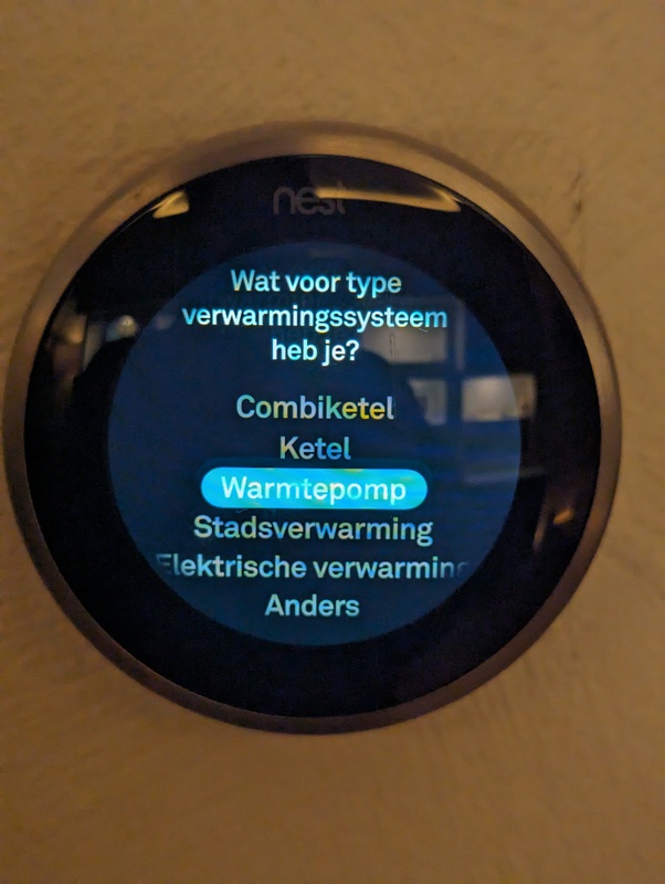

Weet jij toevallig of de Google Nest goed werkt? Die kan je instellen als warmtepomp thermostaat ... Maar meer dan dat ook niet.

Whiskey48 schreef op zondag 28 januari 2024 @ 21:59:
Mijn ervaring (destijds nog met gasketel) is dat je veel in kunt stellen maar niet de hysterese.
Die is 1 hele graad, dus bij 20,5 uit en pas bij 19,5 weer aan en dat is me net te gortig.
Het is me een raadsel waarom een thermostaat waar goed over nagedacht is en die goed in elkaar steekt een hysterese van een hele graad moet hebben zonder dat dit aanpasbaar is in de diepere instellingen....
Heb nu een Netatmo gehaald en ben daar best tevreden over.

@Jan2023 wel grappig als je naar mijn temp verloop in 24h kijkt en naar die van jou: we hebben allebei een graad verschil tussen hoogst en laagst gemeten binne temp, ik verwarm alleen juist overdag en haalt in principe zijn setpoint niet ivm geknepen WAR. En bij jou verwarmt hij de laatste dag in ieder geval juist enkel in de nacht en word hij door de thermostaat gestopt.
Wellicht kan je stooklijn een stukje vlakker zodat hij door blijft verwarmen in plaats van uit schiet en hiermee je werkelijke binnentemperatuur ook wat stabieler gaat worden.
Heat Geek Getraind | WP Pana 5H - Solar 6m2 PVT icm 300liter - PV 8970WP: 27stuks - Home Assistant - Thuisbatterij advies |

ErikVers schreef op zondag 28 januari 2024 @ 22:16:
Dat zou wel een optie kunnen zijn nu we de maximale laagdraaitijd mogen oprekken tot 180 minuten om pendelen tegen te gaan.
Staat bij mij nu op 150 minuten.
Voor de cop wel beter.
Je moet weten dat ik ook een dynamisch tarief heb ,dus was/ is in de nacht draaien best gunstig.
Maar voor het temperatuurverloop wellicht niet optimaal.
