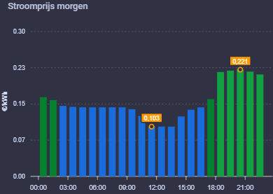

  1. Model Y + Model 3 tegelijkertijd laden gedurende de goedkoopste momenten, vannacht bijv. ook gedaan.
  2. Extra PV opwek + deze opwek opslaan, dus als je 's avonds thuiskomt en moet laden voor de volgende dag, maar de tarieven zijn hoog, dan kan je goedkope en zelf opgewekte stroom in de auto knallen. Het is niet voldoende capaciteit om dagelijks de auto helemaal te vullen, maar dat hoeft ook niet, de M3 gebruikt max 12kWh per dag en de MY max 23 kWh per dag en ze redden het vaak een hele week op 1 lading, dus iedere dag bijv. met 10-12 kWh bij laden kan je vele weken verder brengen.
  3. Op de goedkoopste dynamische momenten laden zowel de auto's als de accu's.
Dit resulteert in bijv. het volgende plaatje van vannacht:
Afbeeldingslocatie: https://tweakers.net/i/GFmyEZy4FIN2HWHvIhzjVvhbPyo=/x800/filters:strip_icc():strip_exif()/f/image/lhaOhLwnh2qD4CvuRxdBb3CQ.jpg?f=fotoalbum_large
En gisteren:
Afbeeldingslocatie: https://tweakers.net/i/lRaSnYcpANSCR__olVqd71uTsSU=/x800/filters:strip_icc():strip_exif()/f/image/xbHtR6twXTBSzQy9WaFaVMii.jpg?f=fotoalbum_large
De Model Y pakt straks om 13:00 en 14:00 nog even 2 uurtjes mee a 22 ct/kWh en beide auto's kunnen dan volgende week weer voor zo'n 60 kWh x 20,5 ct/kWh (12,30 Euro) & 45 kWh x 20,5 ct/kWh (9,23 Euro) de hele week heen en weer naar werk, waarbij mijn vrouw tot december vorig jaar 3-4x per maand voor 45 Euro per keer de benzinetank moest vullen, dus reken maar uit.

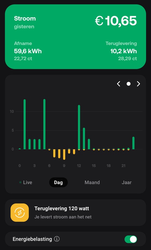

Ik ben nieuw op dit forum en ook een 'groentje' waar het gaat over elektrisch rijden.
Ik heb sinds kort een dynamisch energiecontract bij Zonneplan en gebruik de Zonneplan charge2 laadpaal. Daar gaat mijn vraag over: de Zonneplan app heeft de optie Powerplay - gratis laden bij stroomoverschot. Tot nu toe heb ik alleen via deze functie geladen. De app geeft aan dat 'gratis wordt geladen omdat er een stroomoverschot is'. Maar is dat ook echt gratis??? Volgens Zonneplan wordt de afname gecompenseerd met een zgn. Powerplay-vergoeding. Maar als ik in de app kijk staat die op €0,00 en worden wel degelijk laadkosten in rekening gebracht. Klantenservice van Zonneplan kan mij geen duidelijk antwoord geven
Iemand hier wel?

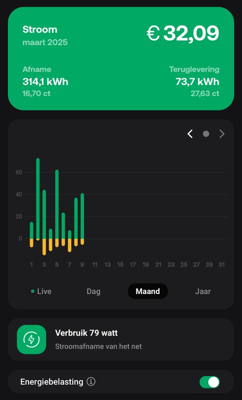

Gisteren en vandaag weer mooi de 2 EV's en thuisaccu opgeladen:
Afbeeldingslocatie: https://tweakers.net/i/u8Czbd0F4Qoatk89My9XyaUfAGM=/fit-in/4000x4000/filters:no_upscale():strip_exif()/f/image/I77NO3GtVjE7kaRDtHBgSlqD.png?f=user_large
Afbeeldingslocatie: https://tweakers.net/i/iFq5uuhfLD-1CnT7j2Q3Rlumro0=/x800/filters:strip_icc():strip_exif()/f/image/8cNdB6BqisGuZdF32tvFsRf2.jpg?f=fotoalbum_large

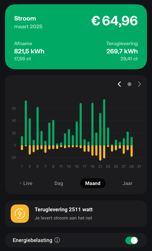

Totaal deze maand, incl. het volledig thuisladen van 2 auto's:
Afbeeldingslocatie: https://tweakers.net/i/AAU5mFKqp6su9eizIGpZNaOLFw4=/x800/filters:strip_icc():strip_exif()/f/image/zyYPZ8qBdBqvpemYlTPiYBbU.jpg?f=fotoalbum_large
Doel is beide auto's dit jaar voor gemiddeld/max 15 ct/kWh te laden. Deze maand zitten we daar tot nu toe onder. Daarbij reken ik niet mee dat de thuisaccu nu ook helemaal is gevuld met stroom voor 12-15 ct/kWh, dat bijv. morgenavond nog deels in de auto kan worden geladen én dat ongeveer 20-25% van de stroom vanuit de al afbetaalde zonnepanelen is gekomen.

  • Taro
Taro
Verwijderd schreef op donderdag 13 maart 2025 @ 19:54:
3c€/kWh, zonder de overige (voornamelijk transport-)kosten, da’s dan toch niet realistisch, of zie ik dan ook nog iets anders over het hoofd?
(ook @Taro )
Van mijn meest recente factuur:
Afbeeldingslocatie: https://tweakers.net/i/-ok5gx7ofvN7MZPQL1uFXJBBejs=/fit-in/4000x4000/filters:no_upscale():strip_exif()/f/image/m75PxOW5ZUZAOP4OQFvRlxkn.png?f=user_large
En de bedragen die ik hier post zijn incl. energiebelasting, zie ook het vinkje dat ik altijd bewust toon op de screenshots.
Het verschil voor deze maand zonder en met enegiebelasting:
Afbeeldingslocatie: https://tweakers.net/i/dkSO4O41qeVJY8B9g9OlwqpNT6g=/x800/filters:strip_icc():strip_exif()/f/image/ui75BiXaE8Os1tEdcUxL355V.jpg?f=fotoalbum_large
Afbeeldingslocatie: https://tweakers.net/i/fMl_2Z70XocWwuGagdikGXb_zIE=/x800/filters:strip_icc():strip_exif()/f/image/semsiAAXwq6a3u2JIkf76DlZ.jpg?f=fotoalbum_large

  • Taro
Taro
Mooie dag weer vandaag, gisteren en vandaag zeer goedkoop geladen, we kunnen beide weer de hele week heen en weer naar werk voor een paar Euro :)
Gisteren:
Afbeeldingslocatie: https://tweakers.net/i/GDY3ld29P2bqVwsWrdKYnI-aOSQ=/x800/filters:strip_exif()/f/image/zr15rU0tvfuKKsM0QiOsnea7.png?f=fotoalbum_large
Vandaag:
Afbeeldingslocatie: https://tweakers.net/i/U6XFgfGrf0o2H2WpVM11kwH0CUM=/x800/filters:strip_icc():strip_exif()/f/image/nqr0D7t9WkbA2w5fdllILTpw.jpg?f=fotoalbum_largeAfbeeldingslocatie: https://tweakers.net/i/lAVNCkWDYoLOshBP3E-CGMGd3GY=/fit-in/4000x4000/filters:no_upscale():strip_exif()/f/image/AulO4uOTSPtoI04aweKsvSIs.png?f=user_large

Taro schreef op dinsdag 17 december 2024 @ 20:52:
Hierbij, incl. een 2e waarde zoals bijv. je P1-meter, CT-klemmen, etc:
YAML:
24
25
26
27
28
29
30
31
32
33
34
35
36
37
38
39
40
41
42
43
44
45
46
47
48
49
50
51
52
53
54
55
56
57
58
59
60
61
62
63
64
65
66
67
68
69
70
71
72
73
74
75
76
77
78
79
80
81
82
83
84
type: custom:apexcharts-card
experimental:
  color_threshold: true
graph_span: 24h
header:
  title: Stroomprijs vandaag
  show: true
span:
  start: day
now:
  show: true
  label: Nu
series:
  - entity: sensor.nordpool_kwh_nl_eur_3_09_0
    type: column
    show:
      extremas: true
      legend_value: true
    float_precision: 3
    stroke_width: -8
    yaxis_id: kwh_prijs
    data_generator: |
      return entity.attributes.raw_today.map((start, index) => {
        return [new Date(start["start"]).getTime() + 2750000, entity.attributes.raw_today[index]["value"]];
    color_threshold:
      - value: 0
        color: "#04822e"
      - value: 0.1
        color: "#12A141"
      - value: 0.15
        color: "#79B92C"
      - value: 0.2
        color: "#C4D81D"
      - value: 0.25
        color: "#F3DC0C"
      - value: 0.3
        color: "#EFA51E"
      - value: 0.35
        color: "#E76821"
      - value: 0.4
        color: "#DC182F"
  - entity: sensor.zonneplan_current_usage
    statistics:
      type: mean
      period: hour
    group_by:
      duration: 15m
      func: avg
    yaxis_id: kwh_gebruik
    stroke_width: 5
    curve: smooth
    extend_to: now
yaxis:
  - id: kwh_prijs
    min: ~0
    align_to: 0.1
    decimals: 2
    apex_config:
      title:
        text: €/kWh
      tickAmount: 4
  - id: kwh_gebruik
    opposite: true
    min: ~-2000
    max: ~15000
    align_to: 1000
    decimals: 0
    apex_config:
      title:
        text: Verbruik
apex_config:
  tooltip:
    x:
      format: HH:00
  plotOptions:
    bar:
      columnWidth: 80%
  xaxis:
    type: datetime
    tooltip:
      enabled: false
  chart:
    height: 320px
Of de code voor "morgen" zonder opsmuk:
YAML:
24
25
26
27
28
29
30
31
32
33
34
35
36
37
38
39
40
41
42
43
44
45
46
47
48
49
50
51
52
53
54
55
56
57
58
59
60
61
62
63
64
65
66
67
68
experimental:
graph_span: 23h
header:
  title: Stroomprijs morgen
  show: true
span:
  start: day
  offset: +1d
now:
  show: true
  label: Now
series:
    type: column
    show:
      extremas: true
    float_precision: 3
    data_generator: |
      return entity.attributes.raw_tomorrow.map((start, index) => {
        return [new Date(start["start"]).getTime() + 1800000, entity.attributes.raw_tomorrow[index]["value"]];
    color_threshold:
      - value: 0
        color: "#186ddc"
      - value: 0.155
        color: "#04822e"
      - value: 0.2
        color: "#12A141"
      - value: 0.25
        color: "#79B92C"
      - value: 0.3
        color: "#C4D81D"
      - value: 0.35
        color: "#F3DC0C"
      - value: 0.4
        color: "#EFA51E"
      - value: 0.45
        color: "#E76821"
      - value: 0.5
        color: "#DC182F"
yaxis:
  - id: "2"
    min: ~0
    align_to: 0.1
    decimals: 2
    apex_config:
      title:
        text: €/kWh
      tickAmount: 4
apex_config:
  xaxis:
    type: datetime
    tooltip:
      enabled: false
  tooltip:
    enabled: true
    x:
      show: true
    fixed:
      enabled: true
      position: topLeft
  chart:
    height: 320px
  grid:
    show: true
    borderColor: rgba(255,255,255,0.2)
Boven en onder:
Elke keer als ik denk, ik ga hier eens mee aan de slag dan denk ik toch weer: hmmm, geen idee hoeveel werk ik hier mee ga hebben :')
Dan zie ik die sensoren en bedenk ik me: Waar heb je die vandaan?
Noordpool -> check
Zonneplan current usage -> Zonneplan integratie? (De P1 meter heb ik nog niet), misschien de CT’s via mijn laadpaal uitlezen, maar ik snap er semi de ballen van.
Binnenkort zal ik veel in de HA subforum rondhangen denk ik B)

  • Taro
Taro
Card Nox schreef op maandag 12 mei 2025 @ 09:53:
Ik neem aan dat gisteren iedereen lekker heeft kunnen laden :D ?
Ik heb 40kWh eruit geladen, auto was de avond ervoor leeg gereden tot 3% dus kwam ideaal uit.
Ja, ging prima :)
Afbeeldingslocatie: https://tweakers.net/i/sfyx6-lom0XmaX22wJiyo_eIeYk=/fit-in/4000x4000/filters:no_upscale():strip_exif()/f/image/zWW2PtykkC2bqs56YKCXSYhk.png?f=user_large
Afbeeldingslocatie: https://tweakers.net/i/1FJBZfy7j5PzFrog-svio2B4pBA=/x800/filters:strip_icc():strip_exif()/f/image/3uK4AtAQtRKeNy5s7IVth8VT.jpg?f=fotoalbum_large

Ik heb net een zonneplan aansluiting icm een Tesla M3, EVbox laadpaal en (solaredge). Ik wil graag laden met de laagste kosten en zie je bij zonneplan slim kunt laden en een zonnebonus kunt krijgen, maar dat werkt volgens mij alleen met de EASEE laadpaal. Ook kan ik mijn laadpaal op continu leveren zetten en dan via Jedlix of Stekker slim laden. Via Jedlix hebben ze het ook over een mogelijke vergoeding.
Wat zijn de ervaringen hier?
Zonneplan dynamisch+zonnebonus vs Zonneplan dynamisch+Jedlix?
  • bert pit
  • Laatst online: 21:02
@arjandijk162 Het hangt af van hoe vaak je moet laden. Als je vaak moet laden is automatiseren met stekker een goede optie. Kun je het laden uitstellen dan is naar mijn idee je eigen inschatting beter dan de inschatting van stekker. Je moet dan wel de mogelijkheid hebben om de starttijd van laden te kunnen instellen.
Zo zit ik deze maand op 11 cent met 240 kWh laden.
