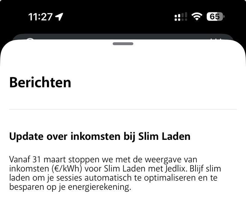

RektByMemes schreef op zaterdag 28 maart 2026 @ 14:03:
Ik heb een tijd lang Jedlix gebruikt. Nu heb ik een mail gekregen dat ze stoppen met hun reward program. Betekent dit dus dat ik nietmeer betaald krijg voor het laden tijdens momenten waar het aanbod de vraag overstijgt? Dat zou dus betekenen dat hun de volledige vergoeding gaan opstrijken??
In de mail staat dat ik nog steeds voor een lagere prijs kan laden met smart charging, maar iets zegt me dat ze gewoon bedoelen: wij laden je auto terwijl de zon schijnt en je panelen stroom opwekken. Dan doe ik het liever zelf via home assistant, jedlix biedt dan echt 0 meerwaarde
Iemand die hier meer info over heeft?
Die mail kreeg ik ook en dacht ook dat ze zouden stoppen. Maar in de app zelf stond het iets genuanceerder, dat ze stoppen met de weergave van de inkomsten voor slim laden. Dat zou kunnen betekenen dat het wel doorgaat, maar dat je niet meer tevoren het exacte bedrag te zien krijgt?
Afbeeldingslocatie: https://tweakers.net/i/uf0pY1S36zi3Ilt0hmFV0o-MnFs=/800x/filters:strip_icc():strip_exif()/f/image/beaWHZSSvgzUwQLE4pYhK3us.jpg?f=fotoalbum_large
[ Voor 15% gewijzigd door Hippe Lip op 28-03-2026 14:30 ]

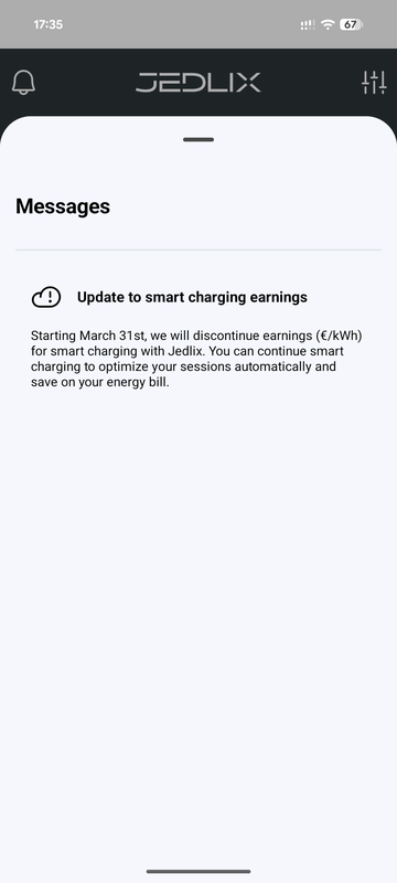

  • RektByMemes
  • Registratie: Juli 2017
  • Laatst online: 09-05 20:11
Hippe Lip schreef op zaterdag 28 maart 2026 @ 14:28:
Mijn app is in het engels en daar staat het toch echt heel anders namelijk dat ze er mee stoppen, staat niks over de weergave ervan?Afbeeldingslocatie: https://tweakers.net/i/NCRbVULaeKu53xa07XZWbBbtuOI=/x800/filters:strip_exif()/f/image/oMsed3C8MhuVaVRshkYEv47z.png?f=fotoalbum_large
