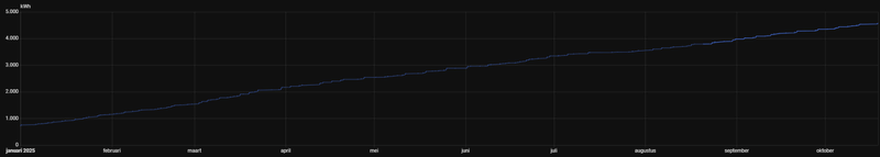

  • tuningman
  • Laatst online: 19-07 22:30
Eveneens een vlaming hier.
Op dit moment hebben wij 24 zonnepanelen van +/- 350 kwh & 4 van 440kwh, beiden naar het zuiden gericht. Dit aangesloten op 2 omvormers van 5 kwh elk.
Gezien ik vaak rij met de wagen (gemiddeld toch wel een 150-200km per dag) zijn wij stilaan aan het kijken voor een thuisbatterij en de voordelen die dit kan meebrengen.
Rij zelf met een Q6 11kw aansluiting en smappee laadpaal die eveneens 11kw kan aanleveren. Heb een 3f net. Heb ook een limiter gezet op de smappee zodat hij in totaal nooit boven de 8kw op de fasen.
Als ik kijk in smappee naar 2025 dan zie ik import 11 MWh, PV verbruik 5.5 MWh, Export 2MWh & "Sluimer -0.25 MWh".
Enig advies in mijn situatie?
  • Cafe Del Mar
  • Laatst online: 14:24
Met een thuisbatterij ga je uw import al serieus beperken.
Wat is uw betrachting? Zo weinig mogelijk importeren, zoveel mogelijk eigen verbruik, financieel zo "slim" mogelijk, ...? Het zijn uw wensen/eisen die de dimensionering etc bepalen.
Uw EV laden uit een thuisbatterij is vermoedelijk niet zo zinvol, aangezien de laadcycli van uw thuisbatterij dan omhoog gooit.
Is uw EV een firmawagen? In dat geval: laat zo veel mogelijk stroom in uw batterij stromen en de overschot steek je in uw auto (als het kan). Wat uw EV dan nog mist, haal je van publieke laadpalen of importeer je aan netkost (CREG tarief is niet denderend).

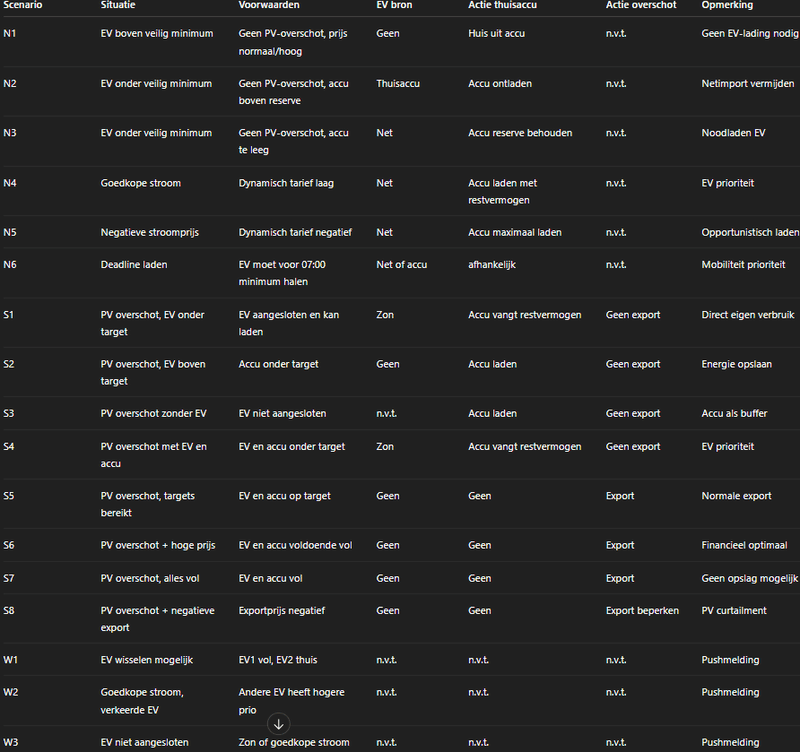

Ben hier bezig met de voorbereiding op 1-1-2027 als de salderingsregeling stopt. ChatGPT en ik voeren hier inmiddels al wat uurtjes gesprekken over en we zitten mooi op 1 lijn. Gelukkig zijn er maar een "paar" scenario's, dus de complexiteit valt mee... ;)
Toelichting: Nu laad je een EV goedkoop via goedkope dynamische tarieven, via gridrewards / ERE-certificaten of uit je zonnepanelen. Evt. vanuit je thuisaccu als die stroom heeft opgeslagen. Vanaf 1-1-2027 moet je daar anders naar gaan kijken als je zonnepanelen hebt.
Mijn situatie:
  • EV 1, Tesla, 82 kWh: Dinsdag & donderdag dagverbruik van grofweg 25% (zomer) en 33% (winter)
  • EV 2, Tesla, 54 kWh: Maandag, dinsdag, donderdag & vrijdag dagverbruik van grofweg 18% (zomer) en 25% (winter)
  • Dynamische tarieven
  • Zappi 3-fase laadpaal
  • Thuisaccu van 52 kWh (vast) en 10-18 kWh (variabel)
  • +-11.500 Wp zonnepanelen
  • Home Assistant waar bovenstaande allemaal in te monitoren en aan te sturen is
Er zijn veel situaties om rekening mee te houden, zoals:
  • Seizoen
  • Wel/niet EV op laadpaal aangesloten
  • EV heeft capaciteit
  • Thuisaccu heeft capaciteit
  • Verwachte dynamische tarieven en zonne opwek
  • Minimale SoC EV1/EV2 volgende werkdag, evt. hogere SoC bij goedkope tarieven en evt. hoogste SoC bij negatieve tarieven
  • Huisverbruik
  • Etc. etc.
En zo kan je het oneindig complex maken. Ja, er bestaan tools zoals Day Ahead Optimizer, EVCC, etc. maar ik vind het leuk dit zelf in kaart te brengen. Dit zijn een aantal voorbeeld scenario's waar je dan rekening mee moet houden:
Afbeeldingslocatie: https://tweakers.net/i/-9hwWa7cn7tWbCt9yYCXKiNZdxY=/800x/filters:strip_exif()/f/image/pQEijBfBt5J2uhgJVKRSycnf.png?f=fotoalbum_large
Je hebt natuurlijk ook gewoon de optie: Nul op de meter, waarbij je laadpaal start bij PV overschot. Zonder thuisaccu is dat relatief simpel. Maar in mijn situatie gaan de thuisaccu en laadpaal dan concurreren. Ik moet dus met een EMS/HEMS (Energie management systeem, Home Assistant) regels en prioriteiten gaan bepalen.
Ik ga dit schema verder uitwerken. Maar wel benieuwd of anderen hier al mee bezig zijn, welke afwegingen je daarbij hebt gemaakt, etc. Laten we niet gaan micromanagen en ieder scenario uitgebreid behandelen of edge cases benoemen, maar welke strategie ben jij van plan om per 1-1-2027 te hanteren voor het goedkoop thuisladen van je EV icm afschaffen salderingsregeling én thuisaccu?
Mijn situatie:
  • Seizoen
  • Huisverbruik
  • Etc. etc.

de Peer schreef op zondag 8 maart 2026 @ 08:31:
Ik ga ook vooral de nadruk leggen op dat het simpel en overzichtelijk moet blijven. Dus geen 60 scenario's maar toepassen van 80/20 regel waarbij het acceptabel is dat niet alles tot de laatste cent geoptimaliseerd is. Wel leuk natuurlijk om met wat extra vrije tijd hier en daar wat verder te optimaliseren. We blijven toch tweakers. Scriptje schrijven waarmee je 10 euro per jaar bespaart enzo.
Eens, wel mooi om te zien hoeveel scenario's er uiteindelijk mogelijk zijn, want dat screenshot is nog niet alles.
Ik denk dat ik uiteindelijk voor het volgende ga:
  1. De aangesloten auto moet uiterlijk de volgende werkdag minimaal 50% SoC hebben
  2. Is er een auto aangesloten dan vangt die primair alle zonnestroom op.
  3. Is de aangesloten auto vol, dan een pushmessage zodat we kunnen besluiten de andere auto aan te sluiten, ondertussen gaat de overtollige stroom naar de thuisaccu
  4. Is er geen auto aangesloten of de aangesloten auto vol, dan alles naar de thuisaccu
  5. Sluiten we een auto aan, is het tussen zonsondergang en zonsopgang, de volgende dag een werkdag én de huidige SoC is onder de min SoC óf de thuisaccu is erg vol en kan de volgende dag de zonnestroom niet opvangen -> thuisaccu volledig legen richting aangesloten auto.
Vooral met meerdere zonnige dagen na elkaar zal de laatste optie veel voorkomen.
En je kunt dan nog besluiten dat de stroom duur is en je die bij voorkeur teruglevert omdat het de volgende dag een weekenddag is, maar dan wordt het allemaal erg complex. Vermoedelijk neem ik dat allemaal niet op in een automatisering, maar voeg ik een aantal handmatige knoppen/modi toe:
  1. Thuisaccu nu legen naar EV (Laadpaal op: Fast, EV: op max +-25 A -> 7 kW uit accu's, accu's op NOM of Manual discharging)
  2. Thuisaccu nu legen naar grid (Thuisaccu's: Manual discharging en laadpaal op: Stop)
  3. EV alleen goedkoop dynamisch laden (Thuisaccu slaat alle zonnestroom op en levert dat duur terug, of PV export limit op 0, bedoeld voor dagen met enorm grote spread of negatieve tarieven)
Ik zou overigens wel iedereen adviseren hier niet pas op 1-1-2027 mee aan de slag te gaan als je naast een EV/laadpaal ook een thuisaccu hebt. Veel mensen denken: Ik zet de laadpaal op een soort Eco/PV stand en dan gaat die met alleen zonnestroom laden. Maar heb hier al de volgende situaties gezien:
  1. Thuisaccu gaat bij dure dynamische tarieven terugleveren -> Laadpaal ziet dat als overtollige zonnestroom en gaat de auto laden...
  2. Thuisaccu en laadpaal vechten om zonnestroom, gaan beide pingpongen.
Je moet er dus een EMS boven zetten dat de regie voert en die heb je bij voorkeur al voor 1-1-2027 ingericht :)

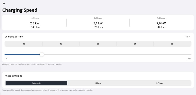

Ik wil binnenkort over naar een laadpaal die kan wisselen tussen 1 en 3 fasen. In combinatie met ERE certificaten kan ik de investering verantwoorden. Mij Tesla heeft een LFP accu. Ik meen gelezen te hebben dat korte laadcycli niet goed zijn voor deze accu, iets wat je wel gaat krijgen wanneer je louter op je panelen oplaadt. Snijdt deze stelling volgens jullie hout?
  • Pr088
  • Laatst online: 17:18
peerke 1960 schreef op donderdag 12 maart 2026 @ 22:58:
Nee. Gewoon een laadpaal kopen doe kan switchen tussen 1 en 3 fasen.

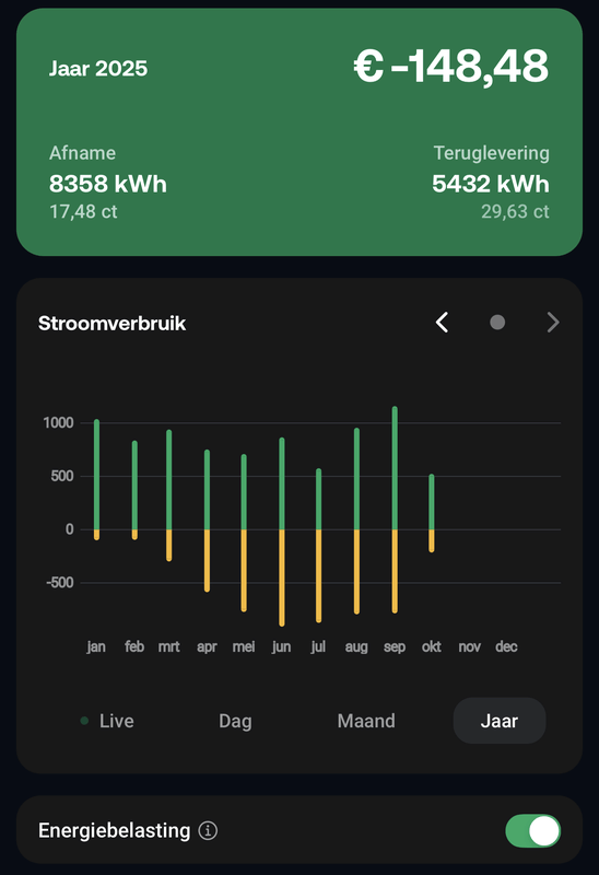

Na wat rekenwerk met m'n huidig energiecontract, zou ik ongeveer 5c/kWh minder moeten betalen aan m'n leverancier dan wat CREG terugbetaalt. In m'n eerste jaar ging dat zelf 11c/kWh zijn, en bij enkele andere energieleveranciers nog iets meer.
Als ik dan bekijk hoeveel km's ik doe, zou ik per jaar zo een 600-750€ geld kunnen winnen als ik die allemaal kan thuisladen, bij 10c/kWh winst. Als ik nog een realistisch deel via de zonnepanelen kan doen, denk ik hier nog (slechts) +- 50€ bovenop te doen.

Uiteraard moet ik m'n capaciteitstarief in de gaten houden. Deze lag tot nu toe al rond 5kW, wat misschien wel vrij hoog is (gezin van 5 met precies toch vrij veel sluimerverbruik). Maar ik zou dit op 5kW kunnen houden denk ik.
Daarvoor heb ik dus de Home Assistant app geïnstalleerd op mijn NAS, met volgende configuratie:

Even een vraag als leek zijnde. Ik heb vanaf 2025 een vergoeding van 33 cent per kwh ingesteld via EFLUX. Met een beetje plannen hou je er iets aan over maar op sommige momenten moest er iets bij . Tot zover niets aan de hand. De laatste weken is het energietarief verdubbeld! 65 cent is niets en in de daluren is 50 cent ook niet meer uitzonderlijk.
Verder 10x zonnepanelen, elk 270 wp. Gezien ik veel onderweg ben en in de avond en nacht moet laden heb ik hier vrij weinig aan. Wat is jullie ervaring met het verhogen van dit tarief richting jullie werkgever? En wat is reëel om nu te doen? Laden aan de straat is momenteel goedkoper dan thuis in mijn geval, echter zijn deze palen vaak bezet.
  • de Peer
de Peer
under peer review
HRman schreef op dinsdag 10 november 2026 @ 22:13:
Je bedoelt een dynamisch contract? Kun je dat niet gewoon aangeven bij eflux? Dat is hoe ik het doe. Dan wordt altijd het juiste tarief gedeclareerd
  • marciej123
  • Laatst online: 18:36
Gewoon ruim verhogen, tenzij er in een contract of handboek een bedrag X staat, anders moet je eerst het gesprek aan gaan.
