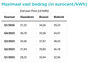

Aangezien @johan d specifiek het CREG-tarief voor Vlaanderen in Q4 geeft, bestaat de kans dat hij Belg/Vlaming is. Thuislaadvergoeding is in Vlaanderen geregeld, je mag sinds 1/1/2025 niet meer "eender wat" vragen als thuislaadtarief, maar enkel het specifieke bedrag van de CREG:
https://www.creg.be/nl/co...thuisladen-bedrijfswagens
Afbeeldingslocatie: https://i.postimg.cc/qBNkHfFK/CREG.png
Ik begrijp dat er in Nederland geen beperking is op thuislaadvergoeding, dan ziet het financiële plaatje er heel anders uit. Je zorgt dat je "een beetje meer" declareert voor uw stroom dan uw eigen inkoopprijs en op die manier recupereer je sowieso al een stuk van de kosten om een laadpaal te zetten.
Als je daar bovenop ook nog zonnestroom kan verkopen aan een goeie prijs, betaalt het zichzelf inderdaad terug.

Cafe Del Mar schreef op maandag 10 november 2025 @ 12:10:
idd. Vlaamse situatie hier...

Lastige zaak.
Het CREG-tarief dat VanPeteghem u oplegt is veel te weinig, dus dat is al niet evident.
Ook met een dynamische energiecontract werkt de overheid u tegen, want opladen als de kost laag is wordt verhinderd door het capaciteitstarief.
Ik adviseer al mijn collega's om vooral geen laadpaal te zetten, publiek laden gaat zo soepel en is zo breed beschikbaar dat je alvast geen laadpaal nodig zal hebben om te "kunnen" laden.

Vanwaar de twijfel? Ondanks de andere meningen hier, even een snelle berekening…
Aan 30,7c€/kWh moet je 6500 kWh laden met zonnestroom om een laadpaal van 2000€ terugbetaald te krijgen. Da’s ’t equivalent van 36100 km rijden (met een verbruik van pakweg 18 kWh/100 km). En dan is die laadpaal terugverdiend, en voor jouw volgende auto of auto’s (laat ons aannemen dat de laadpaal 10 jaar meegaat) doe je pure winst.
Wie krijgt voor zonnestroom 30,7c€ per kWh voor teruglevering?
En dan spreken we nog niet van het gebruiksgemak in die gevallen dat je de auto ‘s avonds onder de carport neerzet, inplugt, en ‘s morgens opgeladen terug vertrekt, zonder dat je eerst naar het gemeenteplein moet om daar jouw auto van zijn laadplek te gaan halen.
Capaciteitstarief is geen punt, want ikzelf laad sedert de slimme teller, als ik ‘s nachts laad (in de winter is zonneladen eerder een illusie), al 2 jaar aan max. 3,8kW. Wie doet dit aan 11 kW???
Let wel, dan ben je wel aan een slimme sturing toe (Home Assistant, Loxone, andere laadpaalvermogenregeling), dus een regelbare laadpaal is hierbij toch het strikte minimum (maar daar zijn dan weer andere topics voor). Echter, als je een dynamisch contract overweegt, dan kun je hoe dan ook toch niet zonder slimme sturing.

Verwijderd schreef op vrijdag 21 november 2025 @ 20:21:
Los van het feit dat de 30,7eurocent elkkwartaal anders is, is dat niet de echte opbrengst.
Als je niet kan laden (bv auto is weg), dan krijg je nog 2-8 eurocent.
De opportuniteitsopbrengst is dus 25-28 cent.
Dan moet je 7200kWh laden met zonnestroom (overschotstroom) om enkel nog maar de uitgaven "terugverdiend" te hebben. En opnieuw: "terugverdienen" is een niet bestaand financieel concept.
Bekijk het zo:
- Ofwel "beleg" je die €2K -> 1% spaarrente, 1,5% termijnrekening, 8% op ETF
- Ofwel geef je die nu uit en krijg je jaarlijks €€€ van het thuisladen
Weinig kans dat je na 10 jaar thuisladen een ETF of een termijnrekening geklopt hebt.
Startende met een ETF, rekenend met 8% jaarlijk, heb je met €2K na 10 jaar €4300.
Startende met een uitgave van €2K voor een laadpaal, hopend dat je elk jaar 1600kWh kan laden aan 30,7eurocent, eindig je na 10 jaar met €2500. Jaarlijks rendement = 2,2%. Niet echt goed, en check ook de voorwaarden (1600kWh overschotstroom laden is niet min).
Dus financieel is het niet verstandig om een laadpaal te zetten onder die omstandigheden/voorwaarden.
Al is het wel een fijne gedachte dat uw EV 50+% van de tijd "op de zon" rijdt.

Cafe Del Mar schreef op maandag 24 november 2025 @ 09:14:
Bekijk het zo:
Eens. En het is prettig de auto op de oprit te kunnen inpluggen. Met een slimme laadpaal heb je er geen omkijken meer naar. Makkelijker dan op een openbaar laadpunt. Toen ik dat nog deed, hield ik de laadtijden scherp in de gaten om niet te lang een laadpaal te bezetten voor een andere buurtbewoner met EV.
@Cafe Del Mar Ik denk niet dat je (goed) las wat ik schreef. Ik heb het over het laden van 6500 kWh laden uit zonnestroom en dat dan jouw laadpaal betaald is. Al de rest doet er niet toe. Let wel: ik schreef "uit zonnestroom". Ik schreef niet: "terwijl de zon schijnt". Mijn niet eens zo wereldschokkende PV-installatie leverde mij dit jaar tot op vandaag 3,92 MWh op. Met de 5kWp van @johan d ware dat zelfs 4,9 kWh geweest. Als ik daarvan (ik reken nu niet extreem veel, en niet extreem weinig) 30% in de wagen krijg, dan is dat 1300 kWh. Dus OK, dan moet je 5 jaar hebben om die 6500 kWh in de auto te pompen. Lijkt mij een halve laadpaal levensduur die ik op 10 jaar reken.
Als weerlegging van mijn (in jouw ogen waarschijnlijk naïeve) berekening, lees ik een hele analytische berekening van rendementen die weerlegt waarom een laadpaal eigenlijk een slechte investering is met "maar" 2,2% over 10 jaar gerekend (niet dat ik alles las, na diagonaal lezen kwam ik daar al wel snel achter). Als je het op die manier, "als een investering" bekijkt, dan betwijfel ik dan wel sterk of je eenzelfde berekening maakte bij de aankoop van jouw auto. Nochtans: een auto, die is 25 keren duurder! Vergeet hierbij niet, indien van toepassing: ook een bedrijfsauto betaal je (alleen op een andere manier). Als je die aankoop van pakweg 50k€ belegt, zien de cijfertjes er nóg beter uit! En had je dié berekening gemaakt, dan was je nu wel met de trein en de bus aan het rijden, hoor!
Ongetwijfeld voor het comfort? Vreemd dan wel dat je niet leest wat ik over het gebruiksgemak ("comfort") zei: "En dan spreken we nog niet van het gebruiksgemak in die gevallen dat...". Ik zal maar niet met gelijkaardige detailcijfertjes de 5 jaren lange footwalks 's avonds en 's morgens naar het gemeenteplein in verloren gepresteerde uren meerekenen (2000 stuks enkel traject), want dan komen we in deze discussie ook niet verder (als je begrijpt wat ik bedoel)...
Kortom: als je winst wil maken, dan moet je te voet op weg (maar ook schoenen verslijten)...

CREG tarief 2026/Q1: €0,3132
Voor de CREG-regeling rekende zowat iedereen €0,50-€0,60: afschrijving, risico en kale kWh-prijs opgeteld.

Ik vind een gemiddelde all-in prijs van €0,30-€0,35 niet speciaal goedkoop?
Er is een niet onbelangrijk verschil tussen gemiddelde en marginale prijs. De marginale prijs van mijn nieuwe contract is €0,24/kWh - de gemiddelde prijs €0,32/kWh.

@goedkope tarieven in Vlaanderen
In absolute zin misschien niet, maar in relatieve zin toch wel. De verschillen tussen Vlaanderen en de andere twee regio’s zijn toch substantieel te noemen. Dat is waarop ik doelde. Waarom zijn die andere twee zoveel duurder?
Afbeeldingslocatie: https://tweakers.net/i/idfzGUg00dZEGGA9c1YS4COQylM=/800x/filters:strip_icc():strip_exif()/f/image/PxbMSxsHZcm5dBknaNxJuSwc.jpg?f=fotoalbum_large
Nu komen we heel dicht bij politiek :).
In Brussel is de wetgeving voor energieleveranciers nogal mild voor wanbetalers, waardoor er enerzijds minder leveranciers zijn (hoger risico op wanbetaling) én leveranciers een Brussel-bonus aanrekenen om die hogere wanbetalingen te compenseren.
In Wallonië is de bevolkingsdichtheid fors lager (WAL ~218 inw/km² <> VLA ~504 inw/km²) en is het landschap wat uitdagender dan het vlakke Vlaanderen, waardoor hogere kosten van het netwerk (door uitdagend landschap) gedragen moet worden door minder inwoners (WAL 3,7mio <> VLA 6,9mio). Daarenboven is er in Vlaanderen veel meer economische activiteit (GDP per capita VLA = €47K <> WAL €33K), waardoor een deel van de netkosten ook deels door KMO's (middenbedrijf genoemd in Nederland, denk ik) gedragen worden.
En aangezien de CREG de reële kosten wil terugbetaald zien, worden de hogere prijzen voor eindgebruikers ook meegenomen in de terugbetalingstarieven.
