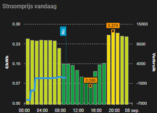

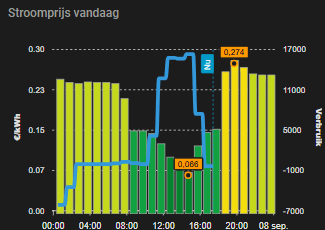

Domba schreef op dinsdag 24 december 2024 @ 10:53:
@Taro , het kan natuurlijk ook in 1 grafiek, als je graph_span: 48h meer uren zet en offset aanpast
bijv
 span:
  start: hour
  offset: "-12h"
dan hoef alleen nog vandaag en morgen te combineren
    data_generator: |
      return (entity.attributes.raw_today.map((start, index) => {
        return [new Date(start["start"]).getTime(), entity.attributes.raw_today[index]["value"]];
      })).concat(entity.attributes.raw_tomorrow.map((start, index) => {
        return [new Date(start["start"]).getTime(), entity.attributes.raw_tomorrow[index]["value"]];
@Domba
Wat doe ik hier verkeerd om de 48h grafiek te genereren?

en kan je me misschien ook vertellen hoe ik de gemiddelde kWh-prijs van de dag boven de grafiek zichtbaar kan krijgen?

Hoi @Taro
hoe krijg je die minimale en maximale kWh-prijs in de grafiek?
Gasloos 2019 + WP Panasonic H-serie 7kW + 300 liter boilervat + PV 12.415Wp + Home Assistant + Hyundai Ioniq 6 First Edition + Zaptec laadpaal
  • Taro
Taro
hemertje schreef op vrijdag 16 mei 2025 @ 22:32:
Hoi @Taro
Door extremas: true
YAML:
series:
  - entity: sensor.nordpool_kwh_nl_eur_3_09_0
    type: column
    show:
      extremas: true
      legend_value: true

    type: column
    show:
      extremas: true
      legend_value: true
volgens mij heb ik die hierboven in de code?
maar ik krijg ze niet te zien...
Afbeeldingslocatie: https://tweakers.net/i/FTt0PKxBPRoQHanhzc8-2QwvGk0=/800x/filters:strip_exif()/f/image/ywR6uVsv5KIQGbTrpUGRtikE.png?f=fotoalbum_large
  • Taro
Taro
hemertje schreef op vrijdag 16 mei 2025 @ 22:46:
Ok, dat is dan meer een vraag voor: Home Assistant: Open source Python3 home automation - deel 5 dan dit topic.
  • Domba
Domba
@hemertje Je hebt twee maal span instructie in de code, waarbij de eerste een spatie te ver naar rechts staat, welke je moet hebben.
  • hemertje
  • Registratie: Juli 2015
  • Laatst online: 10:05
Domba schreef op vrijdag 16 mei 2025 @ 23:46:
dank voor je reactie, helaas is dat niet de oplossing

  • Taro
Taro
Card Nox schreef op zondag 7 september 2025 @ 08:05:
Lage prijzen vandaag, helaas gisteren al beide autos volgeladen (tot 80%).
Werd hier gisteren ook geladen, om 13:15 direct op de stop knop gedrukt toen ik de prijzen van vandaag zag. We gaan pas zo weer verder :)
Afbeeldingslocatie: https://tweakers.net/i/MOn9cpQJzIaMEHobX-iNXAzenDA=/fit-in/4000x4000/filters:no_upscale():strip_exif()/f/image/hjuQTWnRfeq6TWZ5O5Xrh2LH.png?f=user_large
  • Card Nox
  • Laatst online: 18:45
Taro schreef op zondag 7 september 2025 @ 09:22:
Ik moet iets al HA melding maken als de prijzen zo goedkoop worden.
Om 10:00 14kWh in de Zoe gestopt en om 12:00 27kWh in de EV6 en tussendoor niet meer naar gekeken. Achja, 41 kWh * (14 - 8 ct =) 6ct = €2,50. Allemaal geen ramp natuurlijk maar gaat meer om het gevoel 🫣
  • Taro
Taro
Card Nox schreef op zondag 7 september 2025 @ 09:29:
Precies, voelt soms ook een beetje als penny wise, pound foolish. Maar het is leuk dat het kan en ook leuk voor de jaargemiddelden.
Denk dat we vandaag voor de 93% gaan, in totaal nog max 4 uurtjes laden vermoed ik, dus om 11:00 starten:
